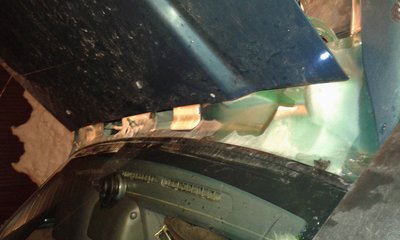

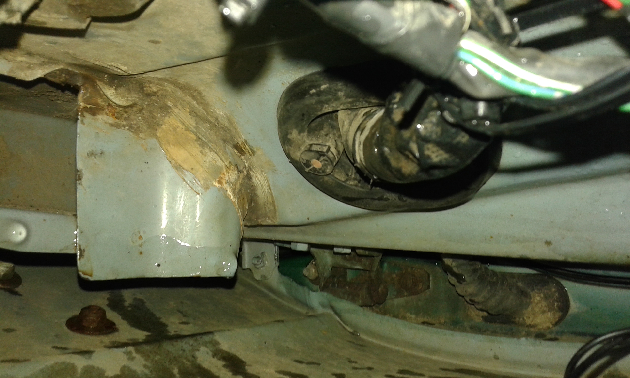

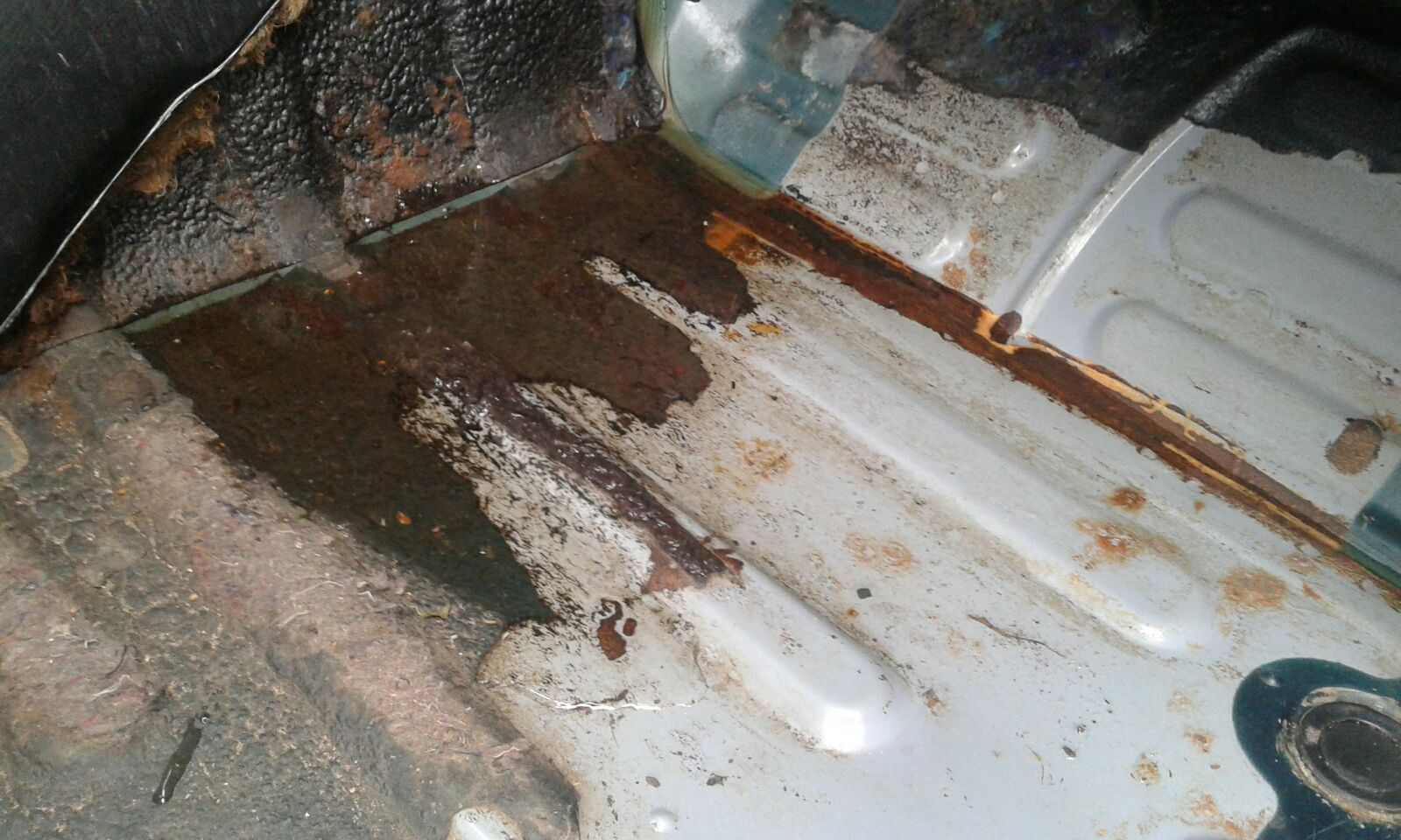

Одолела меня вода в ногах справа! Я уж промазал герметиком жгут проводов, входящий из моторного отсека, и в крыло уходящий жгут тоже..... А по боковине, справа, опять воды налило. И дождь то не такой уж долгий был, а воды сантиметр. Очень хочется снять правое крыло, и изучить сток воды, которая по лобовухе стекает под панель дворников. Может есть у кого фото без правого крыла? Будьте так любезны, выложите пожалуйста, а.

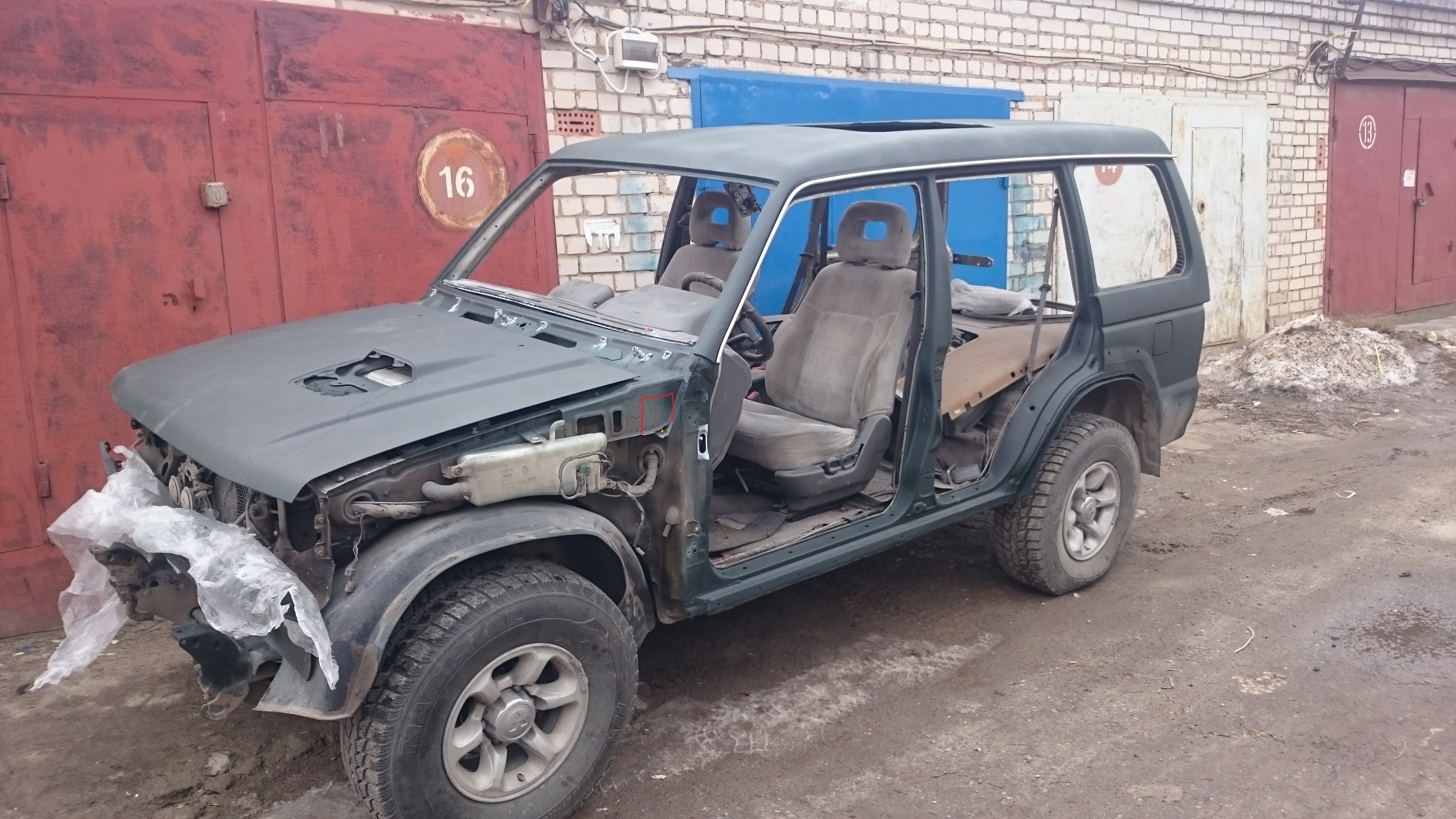

Была у меня точно такая же беда. Делал все тоже самое. В результате снял крыло, проварил то место где стоят "мозги", но снаружи. И настало мне счастье!

Да я бы тоже проварил, если бы было что! кузов абсолютно не гнилой, только ржавчинки немного, но не в критичных местах.Санек174 писал(а):Была у меня точно такая же беда. Делал все тоже самое. В результате снял крыло, проварил то место где стоят "мозги", но снаружи. И настало мне счастье!

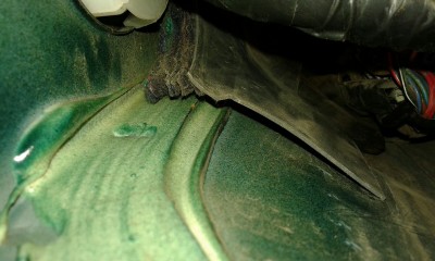

У меня этой трещины тоже не видно было. Вода стекала под крыло в районе передней стойки и текла снаружи кузова, но под крылом. Не знаю как объяснить понятнее. И даже когда снял крыло, мне казалось что там вода попадать не может. Проварил на всякий случай, но именно после этого перестал мокнуть палас

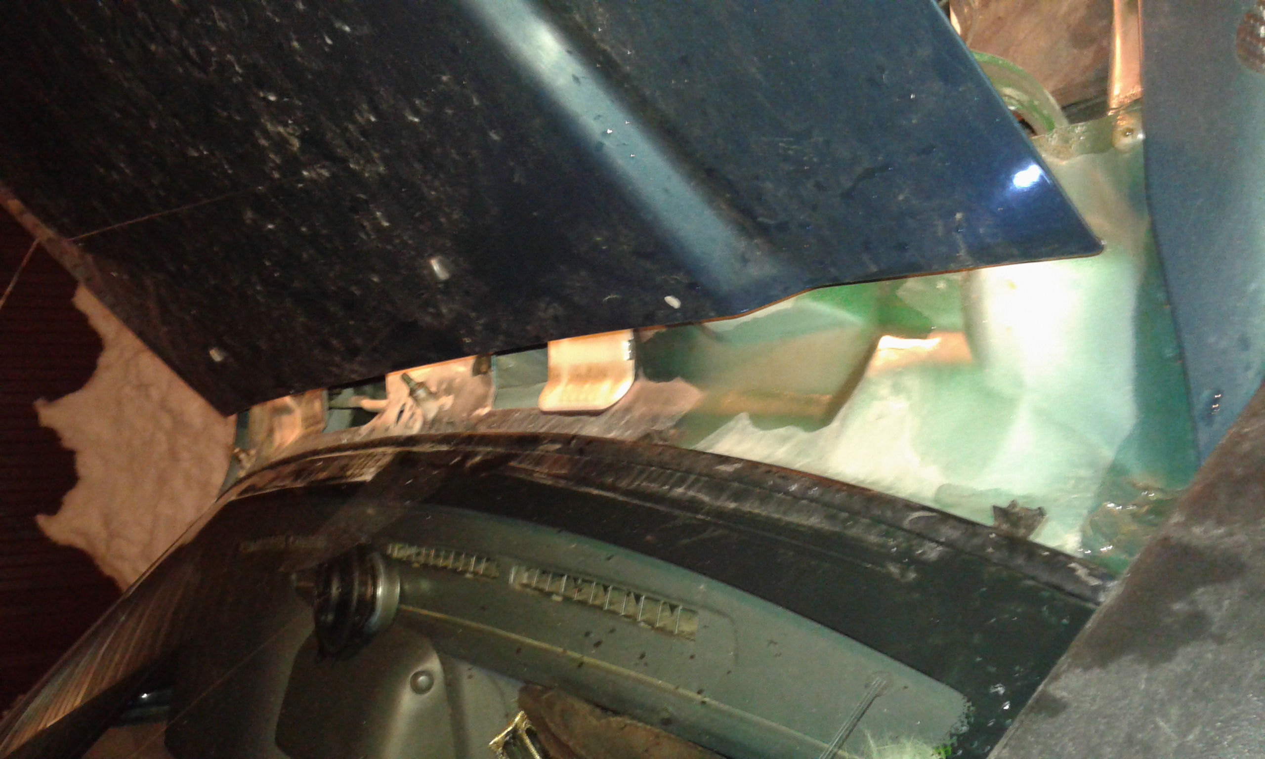

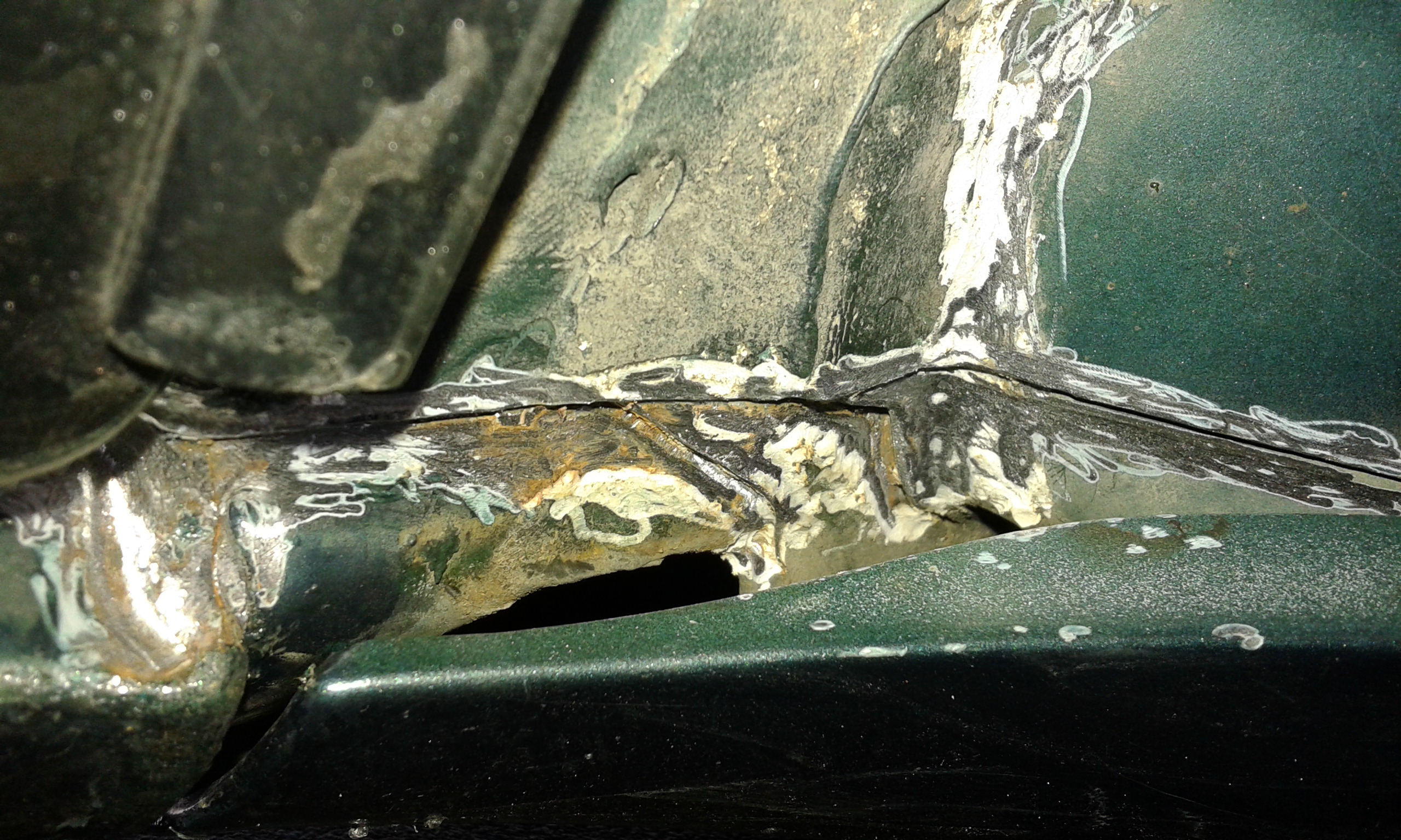

Привет сообществу!!!
В продолжение порядком задолбавщей темы про течь в салон воды!

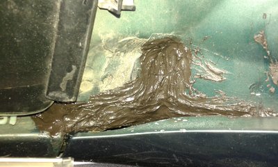

Сняв подкрылок в арке крыла, ещё раз проверил уплотнительную резинку жгута проводов, что идёт из салона в крыло, всё там нормуль. А вода всё поступает..... Принято было решение перезаклепать кронштейн шноркеля, что к стойке прикреплён,- итог, опять течёт
Снял панель дворников, и о чудо! Вроде похоже на причину протечки. Что странно, никто мне не посоветовал именно ТАМ посмотреть. Все утверждали, что течёт через стекло. Я даже стекло ради такого случая заменил- фиг-то там! Не помогло. Ну короч вот фотки, может будут мысли какие у кого

За одно обработал подобным образом и водительскую сторону. Хоть и не течёт пока, но пусть будет

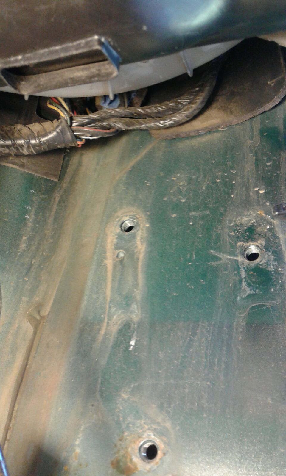

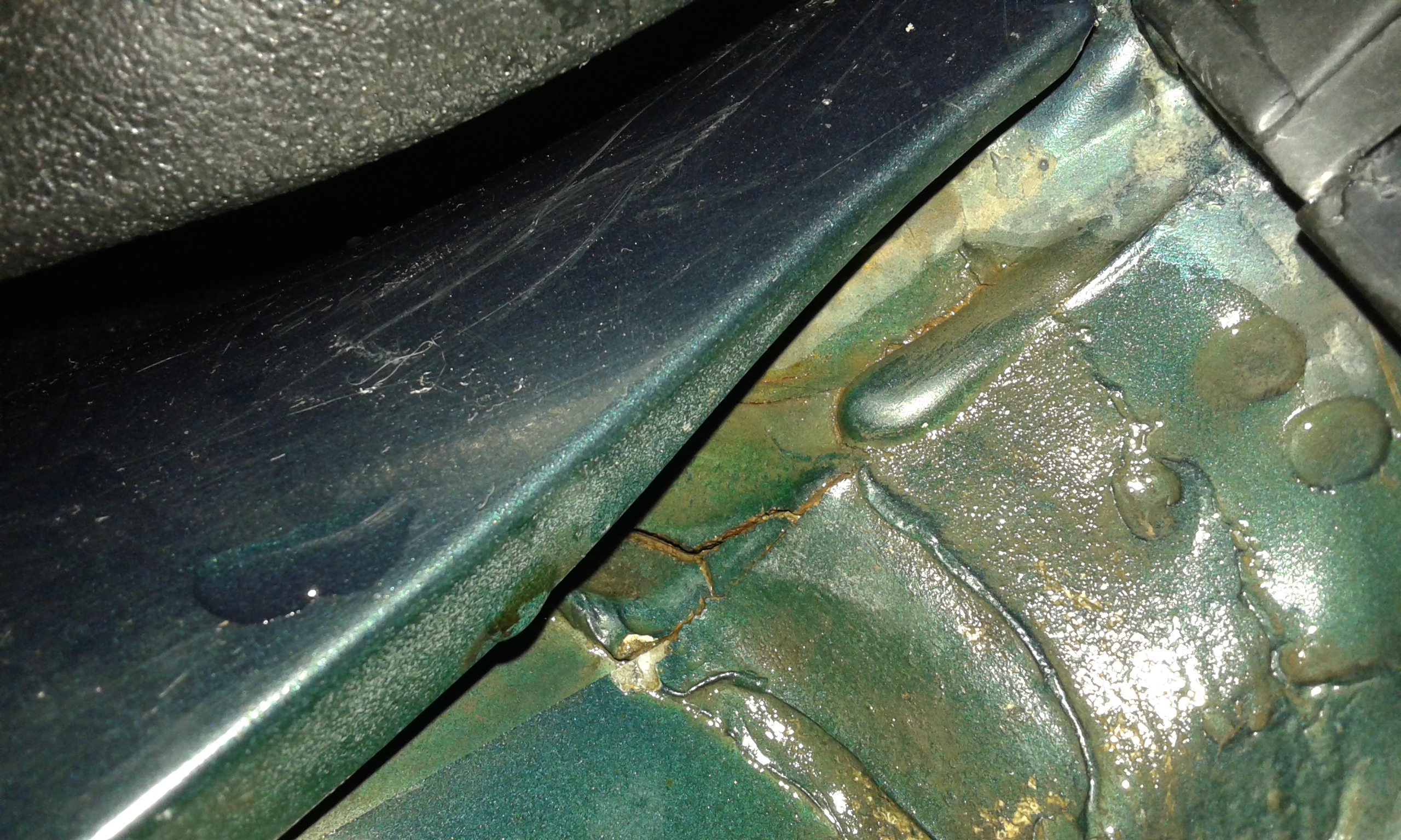

Добрый день!
Недавно занимался аналогичной ерундой. Текло в ноги пассажира.
В моем случае проблема была немного ниже. Пришлось снимать крыло.
Под накладкой, где дворники (Вы ее снимали, как я вижу) есть дренажный канал. По нему вода с лобового стекает под крыло. Вот как раз там и проржавела дырочка, с которой текло в салон. Мне пришлось вырезать кусок металла, отогнуть его(на картинке отметил красным), заваривать дырку(она отмечена желтой точкой) и заваривать обратно отогнутый кусок металла.
Фотографию выложил водительской стороны, пассажирскую не фоткал, но там все симметрично.

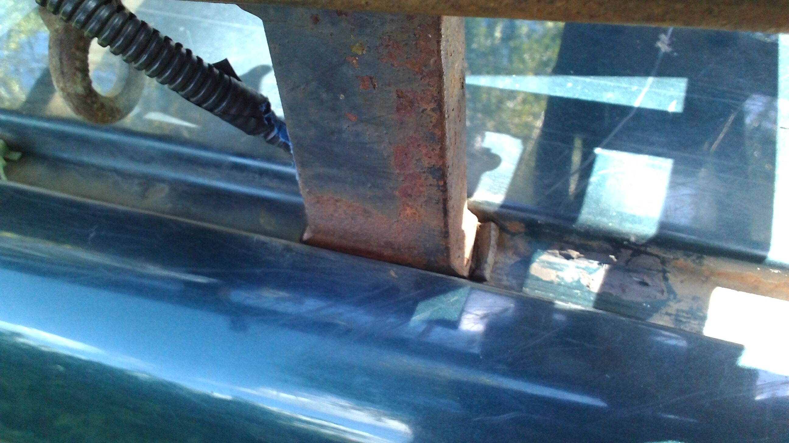

Lambda33, я именно этот участок, что в вашем случае, изучал сняв колесо, штатный узкий подкрылок, из под крыла сбоку.Там все в заводской краске, так что думаю варить мне там ещё рановато- ржавчины там нет.. Но спасибо за направление мысли))) Очень надеюсь, что воды больше не будет. Обязательно отпишусь тут, как будет дождь!
ПыСы: Лил из лейки(много) воду именно в воздухозаборник панели дворников. Вода стекала через желобок, что отмечен на Вашем фото жёлтым, внутрь крыла и воды в салон не попадало! Но стоило мне полить на угол стекла, как вся вода стекает внутри из-под "мозгов".

У Вас как раз на этой фотографии видна крайняя часть дренажа. У меня она тоже была в порядке. Проблема была на месте герметика, в этом месте сходится несколько листов металла. И именно там, под герметиком дренаж проржавел(насквозь).Фикус писал(а):Lambda33, я именно этот участок, что в вашем случае, изучал сняв колесо, штатный узкий подкрылок, из под крыла сбоку.Там все в заводской краске, так что думаю варить мне там ещё рановато- ржавчины там нет.. Но спасибо за направление мысли))) Очень надеюсь, что воды больше не будет. Обязательно отпишусь тут, как будет дождь!
Это место можно попробовать увидеть если снять планку под дворниками, опустить туда телефон и сфотографировать.

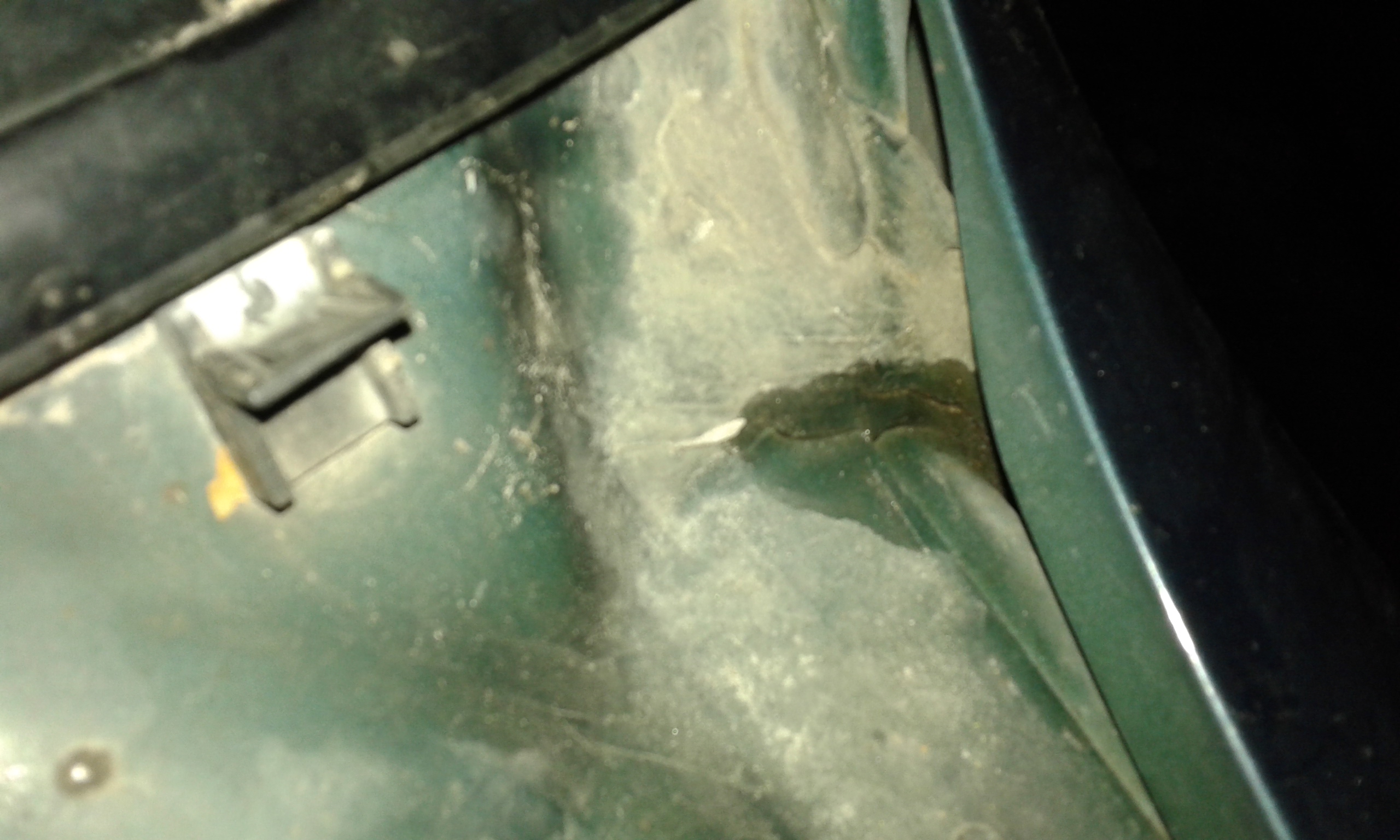

Прошёл дождь, опять вода(((((Видимо придётся все таки снимать крыло..... А не охота очень)))
