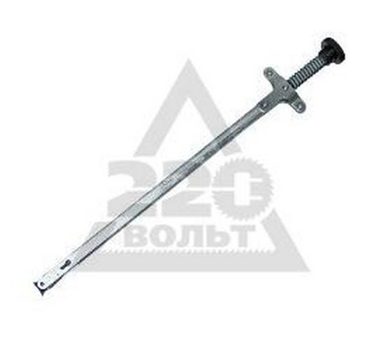

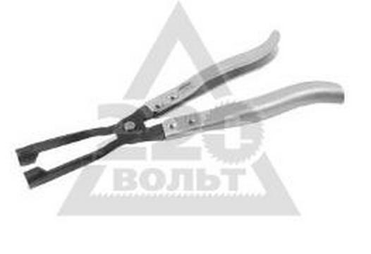

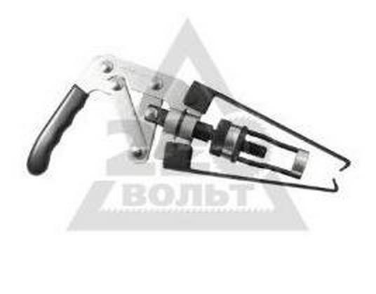

И, раз уж так уж...
Каким рассухаривателем удобнее пользоваться будет?
Таким http://www.220-volt.ru/catalog-78552/
Таким http://www.220-volt.ru/catalog-170008/
или таким http://www.220-volt.ru/catalog-170014/

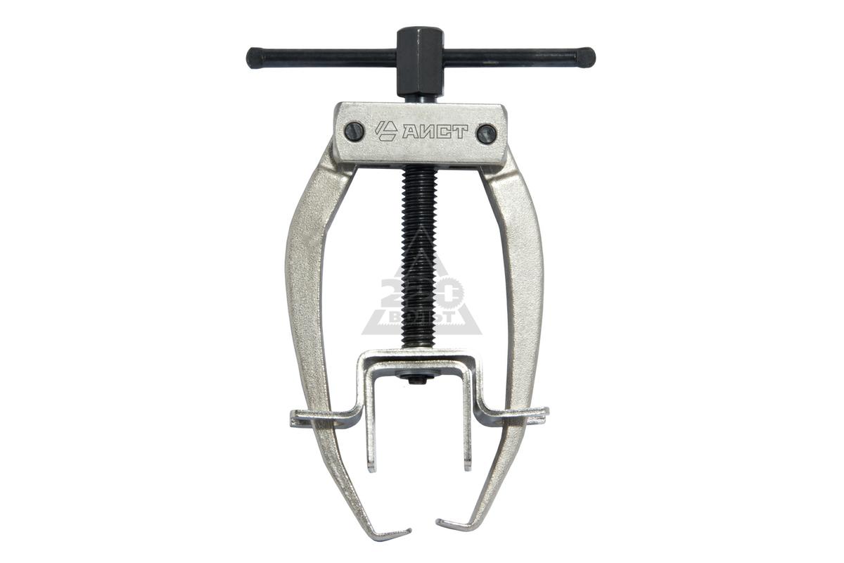

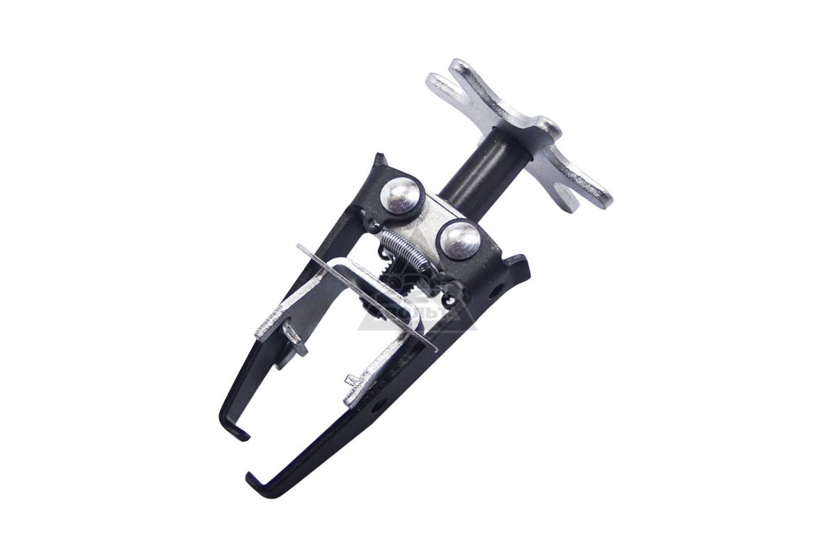

И есть еще вот такие приблуды.
Нужные? Реально что то упрощают? Или эти операции без лишних заморочек выполняются подручными средствами?
Съемник МСК
Съемник МСК
Съемник гидрокомпенсаторов

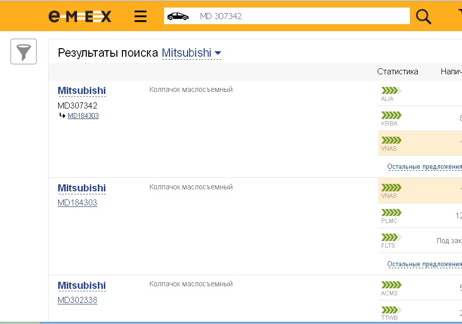

х.з. мошт и разные. По вину что для моего бывшего, что для теперешнего дэликовского: впускные 184303 выпускные 307342.
Но что характерно EMEX сразу предлагает замену 307342 на 184303
Заказал все таки один такой, один такой. Посмотрю чем отличаются. А там, мошт, Snooper еще раз свое везкое слово вставит :)

В общем делай как считаешь нужным потом нам расскажешь, съёмником я пользовался жигулёвским (в любом автомаге нашемарок есть) эт такая гнутая "кочерга" непохожая ни на что тобой выложенное, но достаточно геморно с ним, среди тех, что ты выложил я думаю надо выбирать самые узкие, ато лапы будут цеплять за пружину соседнего клапана и за стенку головы (она там близко) особенно где свечные колодцы.
Несколько сухарей купи на случай проё ::-P: а, любят они разлетаться и тряпочкой как хирурги всё закрывай-затыкай перед рассухариванием, чтоб внутрь движка не влетели если чо, дырки в головах под слив масла точно затомпонируй (кстати Тампакс по диаметру подойдёт и за ниточку его потом экстрадировать :*ROFL*: удобно, во :*SCRATCH*: я голова :*CRAZY*: прям прёт меня сегодня на рацпредложения):*YES*:
