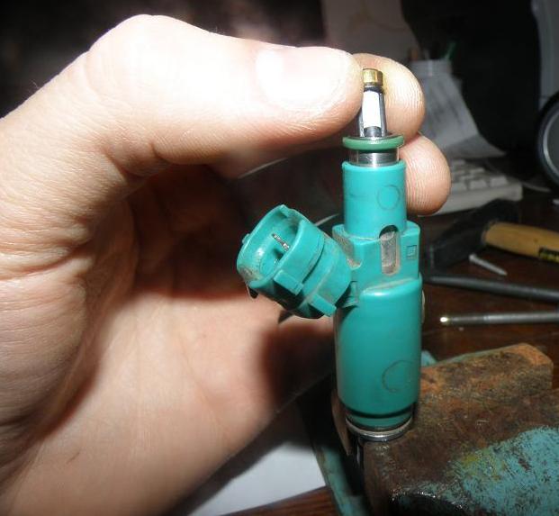

тут как бы вопрос - почему форсунки льют на холодную. или, если это не форсунки, то что это вообще может быть?
если там эти сеточки забиты - то получается, что они не мешали на стенде, они не мешают при педали газа в пол.
они только при пуске с ключа, не дают двигателю пустится...
в общем, не могу придумать, при чем тут вообще эти сеточки

На четвёрке другие форсунки и там нет фильтров.алексей - Маленький Мук писал(а): ↑ фильтры стоят внутри самой форсунки( маленькая сеточка) на входе, вот они порой забиваютсяMD619962

crvd
- Сообщения: 48
- Зарегистрирован: 25 апр 2013, 10:41
- Мой автомобиль(и):: Паджеро 2007
- Откуда: 54
- Благодарил (а): 7 раз
- Поблагодарили: 6 раз
Плохо заводится на холодную Паджеро 2 6g72
спасибо, а то я себе уже весь мозг сломал, что там за сеточки ))
