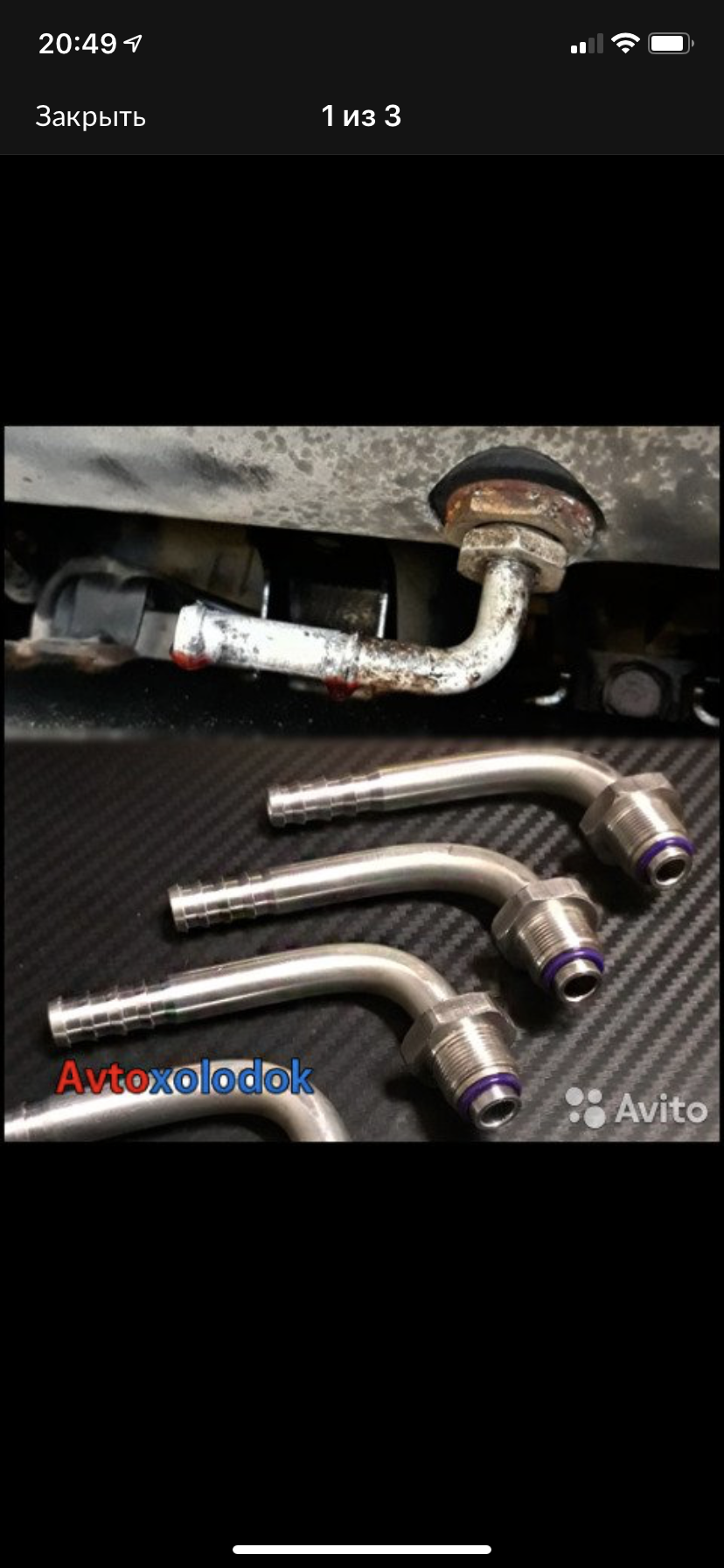

фитинг это штуцер внизу радиатора куда шланг налезает?
они делают та4ие работы?.сколько стоит штуцер поменять?
digus
Сообщения: 29
Зарегистрирован: 29 сен 2011, 18:55
Двигатель:: 6g75
Мой автомобиль(и):: PAJERO 4
Второй контур кондиционера
Сообщение digus »
Да , замена одного 700 ₽ , сам фитинг 1500₽ . 2200 лучше чем новый радиатор ( как мне в другом сервисе советовали , где обломали родной и натянули шланг повыше )

За 20 мин поменяли

digus писал(а): 16 апр 2019, 20:50 ....где обломали родной и натянули шланг повыше )
Никто никому ничего не ломал- известное проблемное место. Об этом Холодок как раз и знает, подготовлен по предложению альтернативы))

К слову когда себе менял, один не откручивался от радиатора, слизал резьбу - купил плашку и нарезал по месту, все закрутилось...

Был сегодня в автохолодке, машина 2011 года, пробег 224000, два года назад поменял родные трубки, за два года сгнили, прочитал здесь про шланги, сегодня заменил, по акции получилось 10000. работают без предварительной записи, в порядке живой очереди, заняло все про все в районе часа. Мест для машин достаточно, так что ждать будете недолго. Наблюдал там 5 паджер пока был. паломничество прям.

marus писал(а): 16 апр 2019, 20:45 сколько стоит штуцер поменять?
4400 за два
