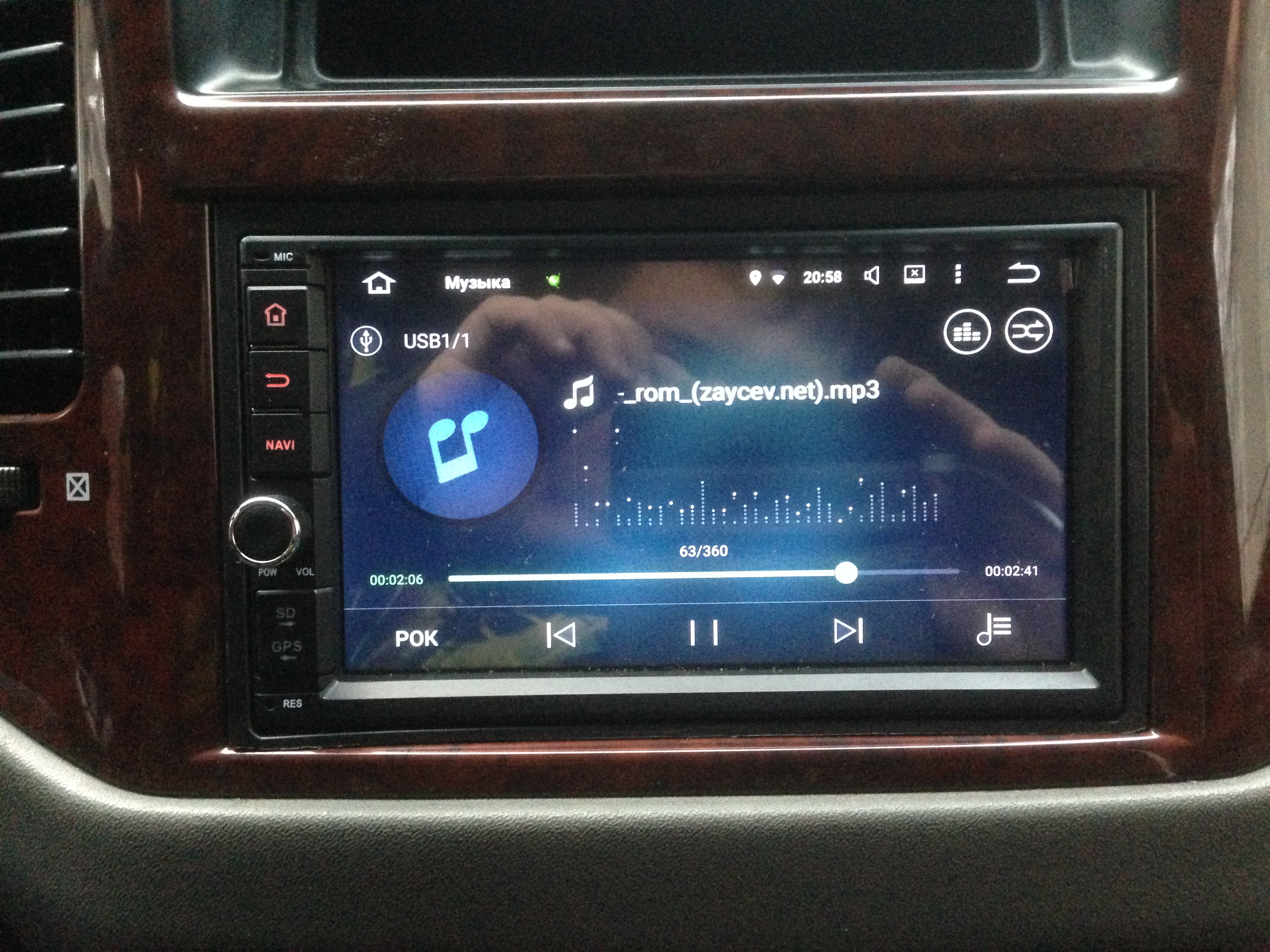

Да давно хочу зашумовать... Все руки не доходят ((
Слегка покрутил эквалайзер, на громкости от 8 и выше в принципе давит низами нормально. И звук такой хороший, чистенький.

Выявлен мелкий глюк на Android-мафоне.
Допустим, играет музон или видео. Ставим на "Паузу".
Включаем камеру заднего вида, выключаем. Пауза "отжимается" и само продолжается воспроизведение. Глюк
Глюк описан на 4pda и опять же, кажется, пофикшен в кастоме от Malaysk.
Отписал продавцу, вдруг удастся стрясти прошивку посвежее ))) (а то он меня за нос водит, не соглашается, что уже под наши платформы было обновление от 02.11). Типа ну все же у вас хорошо, не надо обновлять... не дам прошивку. Жук

Хочу, но не тороплюсьsprut писал(а): а ты не хочешь от Малайск поставить?
И кстати, описанный выше "глючок" также проявляется если выключить мафон.
Играет музыка/видео. Ставим паузу. Делаем выкл/вкл. Играет сам дальше... Его просили?
Короче, смена режима работы "отжимает" Паузу.
В сущности мелочь как бы... и даже понятно откуда берется при написании софта, но с моей (программистской) точки зрения - это косяк. Или сделайте эту "фичу" настраиваемой, или пофиксите.

#1. Это то что я покупал, и то что SmoAG себе заказал.
Ценник чуть прыгнул вверх из-за курса доллара (ну и благодаря 11.11 тоже).
#2. Выглядит все точно так же, только Андроид 4.4. По мне так в сущности пофиг, что за Андроид... надо будет - обновишься.
Как вариант 4.4 еще и быстрее ворочается, чем 5.1
Что за усилитель не нарисовано (или я слепой). Но по характеристикам можно предположить, что нормальный. Лучше уточнить.

Либо китайцы что с размерами напутали, либо у монтер зазоры другие, я поставил с переходной рамкой и небольшой ее доработкой.
