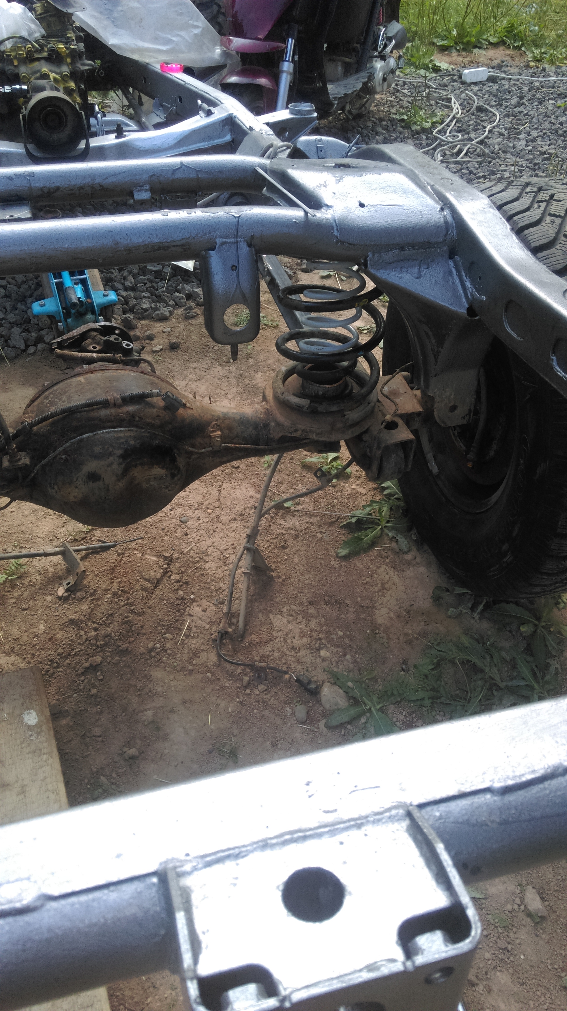

Это хамерайт. Ушло 3 литровых банки. Под ним кислотный протравливающий грунт ушло 0.5 комплекта (1л)

А почему холодный цинк не катит??? Сам я подумываю по поводу Гальванола.dvm99 писал(а):Ок, спасибо! Уже даж отписался:)igor1 писал(а):Лови -http://www.pajero4x4.ru/bbs/phpBB2/view ... 1&t=142193Нет, Игорь, не буду...igor1 писал(а): Да, Дим, холодный цинк я уже заказал, с меня 2 литра - с тебя доставка. Пробовать будешь?
Не катит он туда...

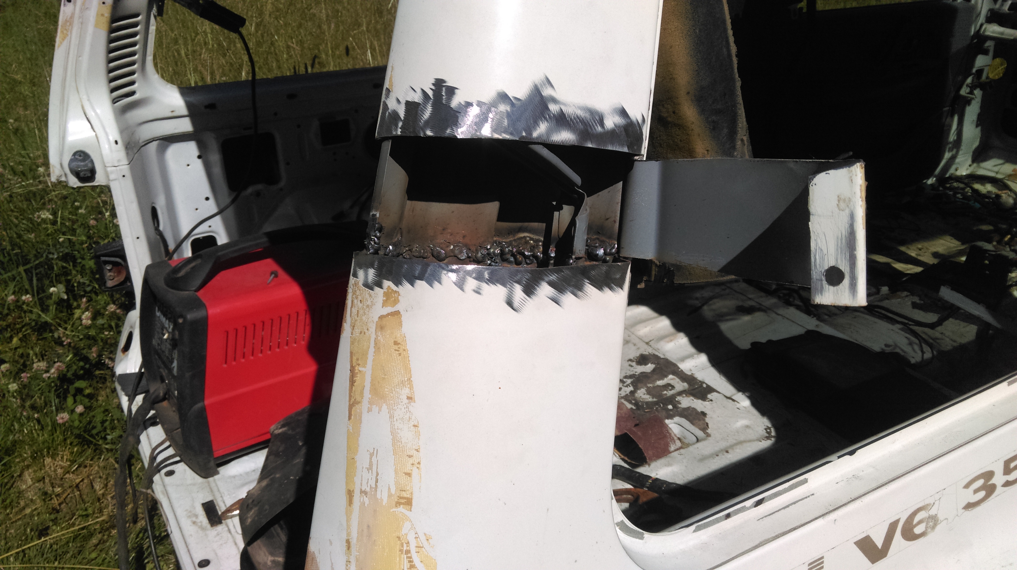

Начал варить распил кузова. Вскрываю стойки, чтоб проварить внутренние скрытые елементы.

Это плохой шов.

Да, согласен! Уволил "сварщика". Разрезаем снова, благо не много накакал.

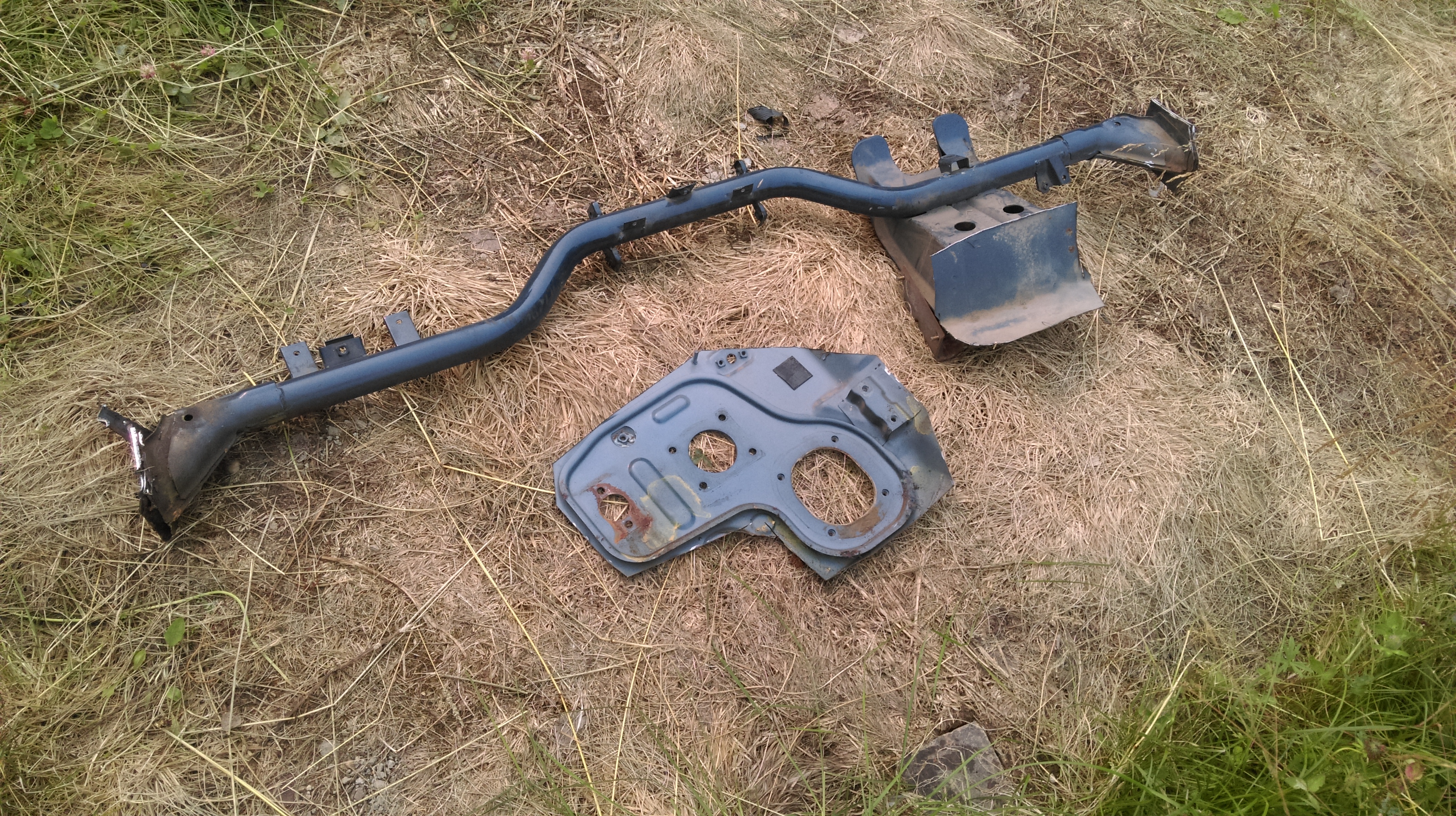

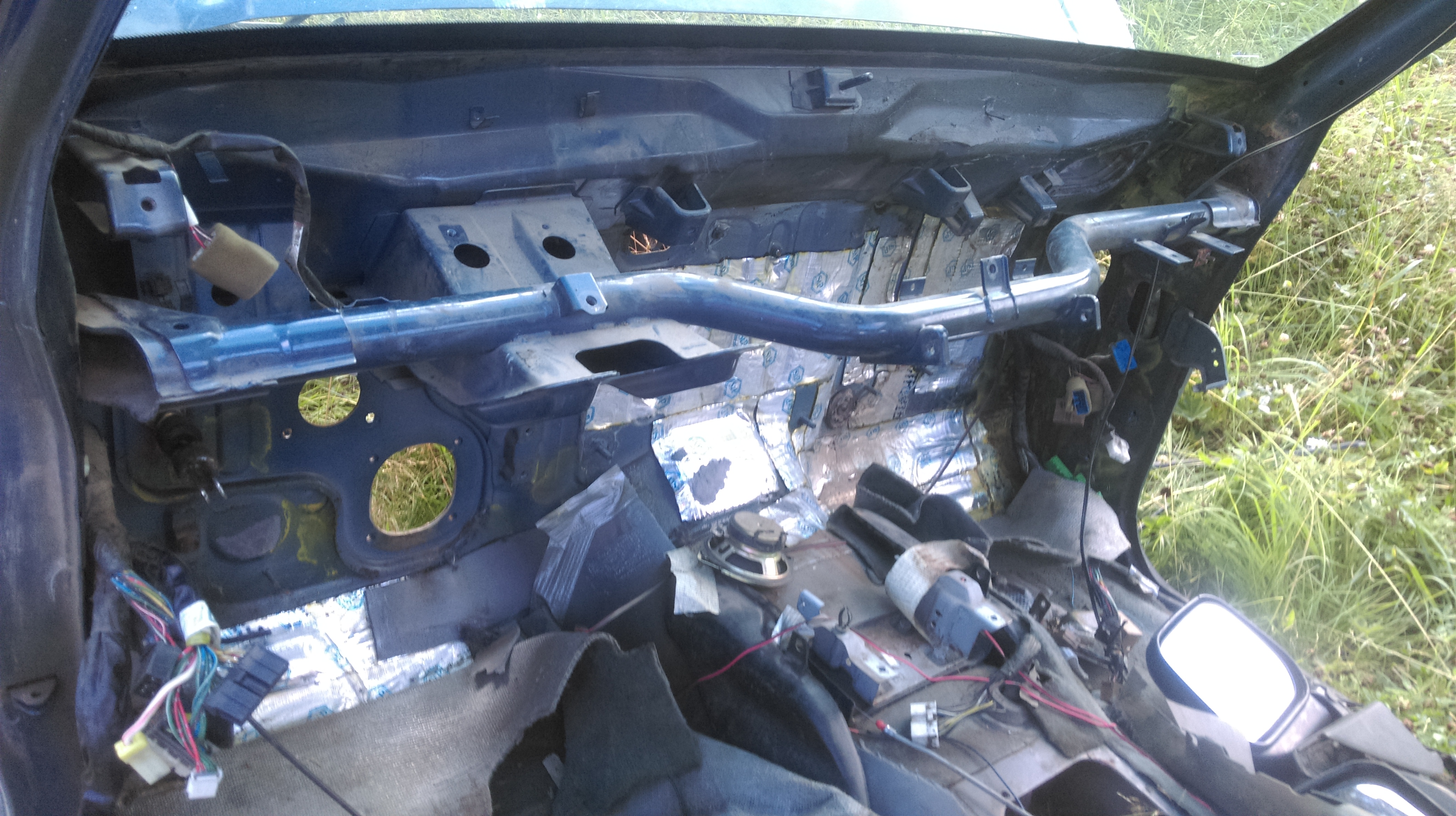

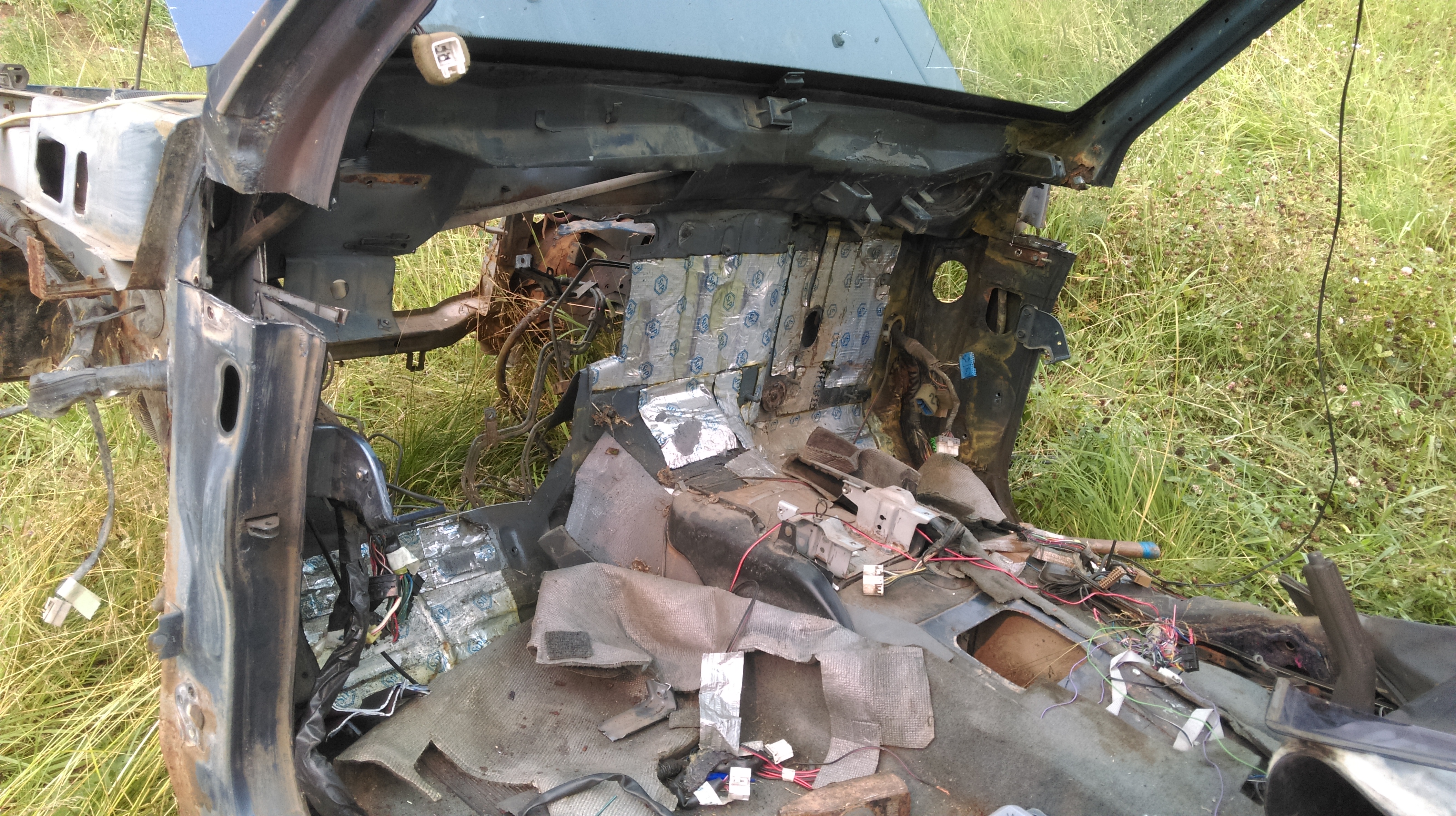

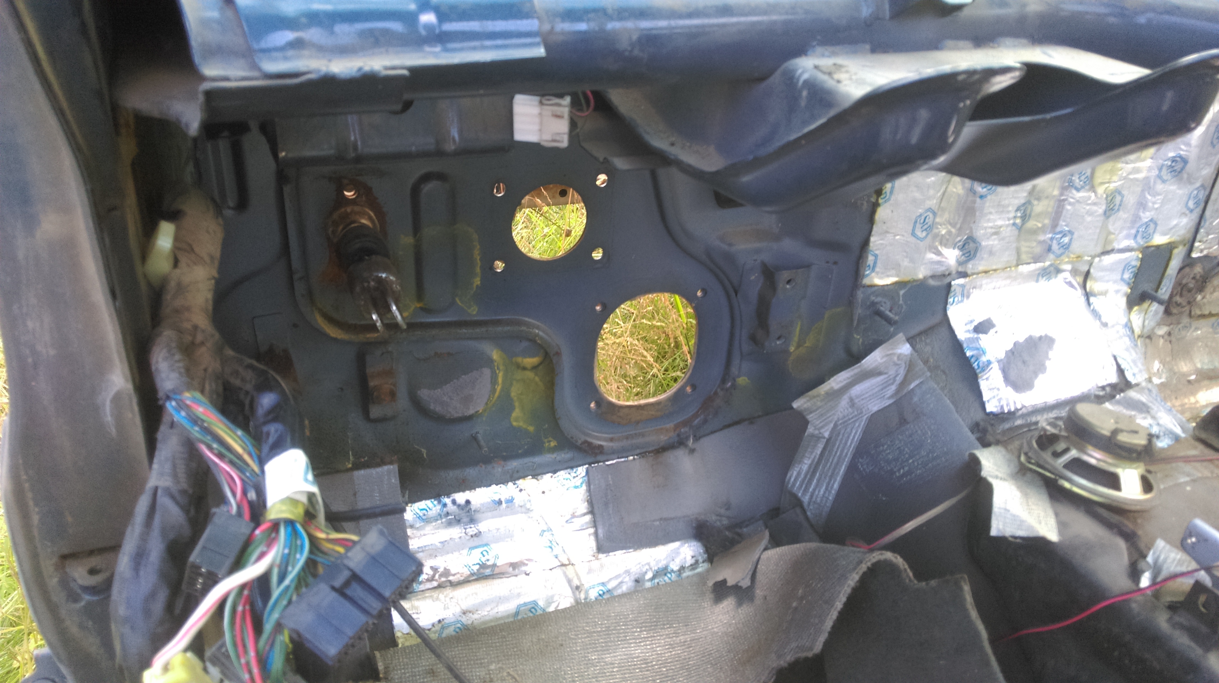

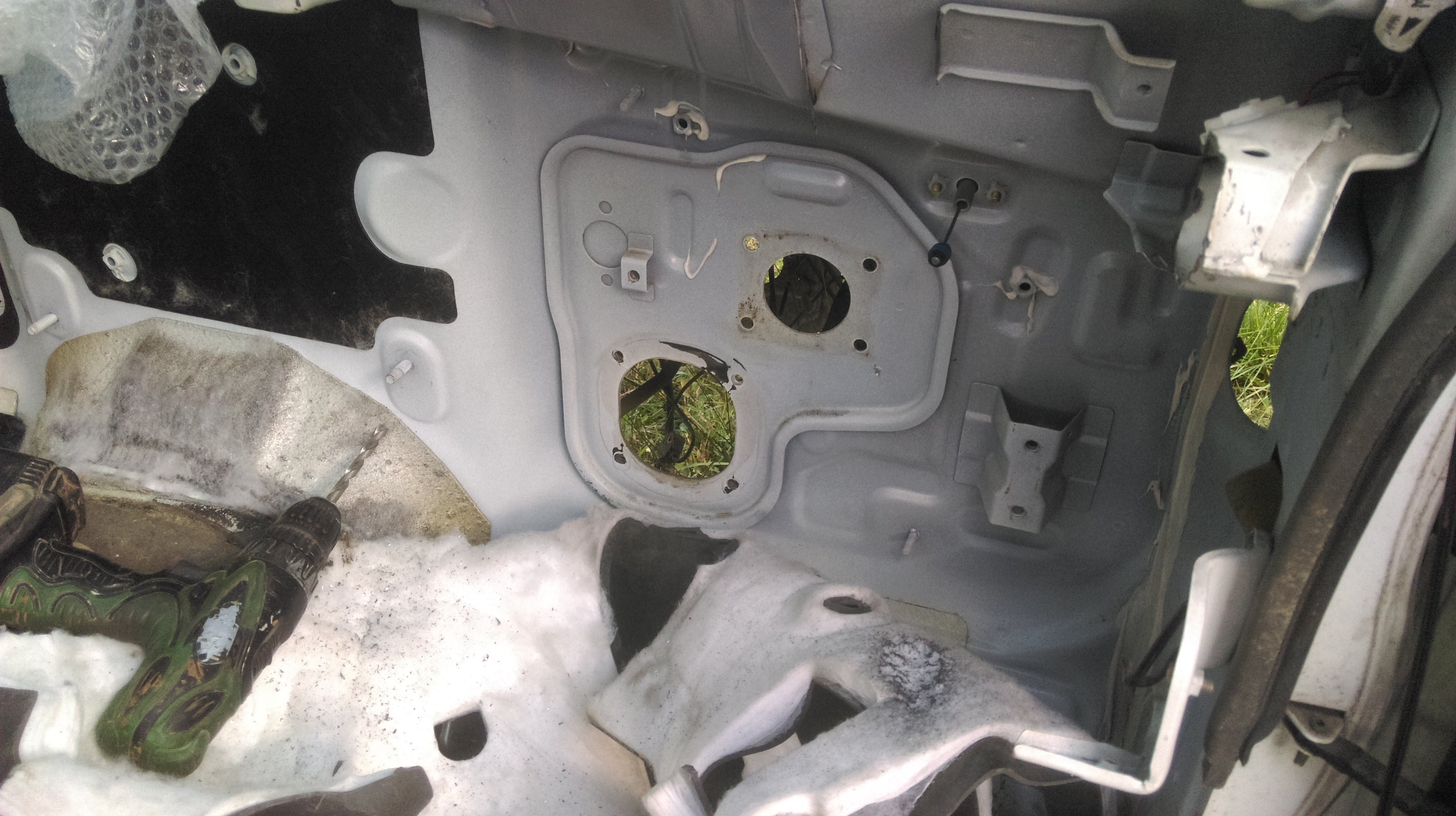

Начинаю переделывать пруль на нормальную сторону.
Обрезаю поперечную трубу и кронштейн пруля.
Высверливаю точечную сварку и убираю усилитель педального узла
На его месте будет мотор печки.

Вместо прульной трубы буду вваривать трубу со своего старого кузова и усилитель педального узла.
Все выштамповки в моторном щите пруль и лруль совпадают полностью, некоторые мелкие кронштейны тоже.
Отверстия естественно отличаются.

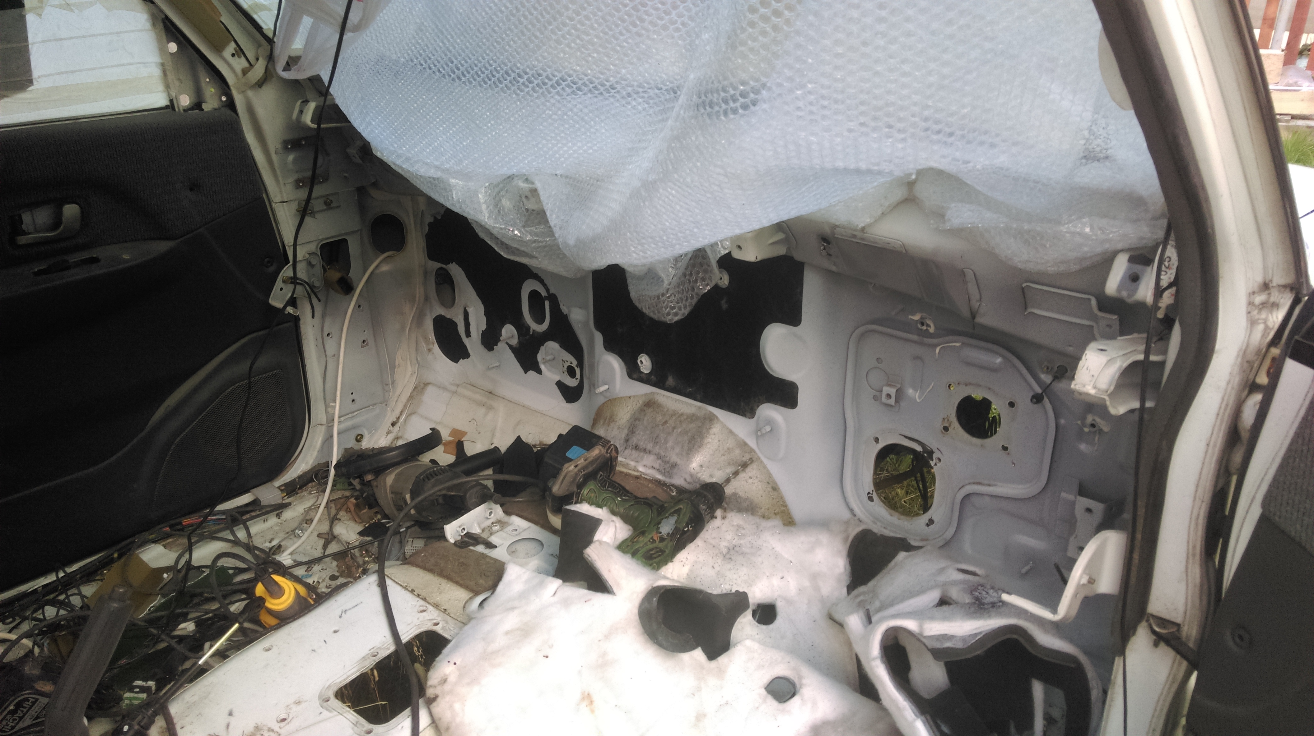

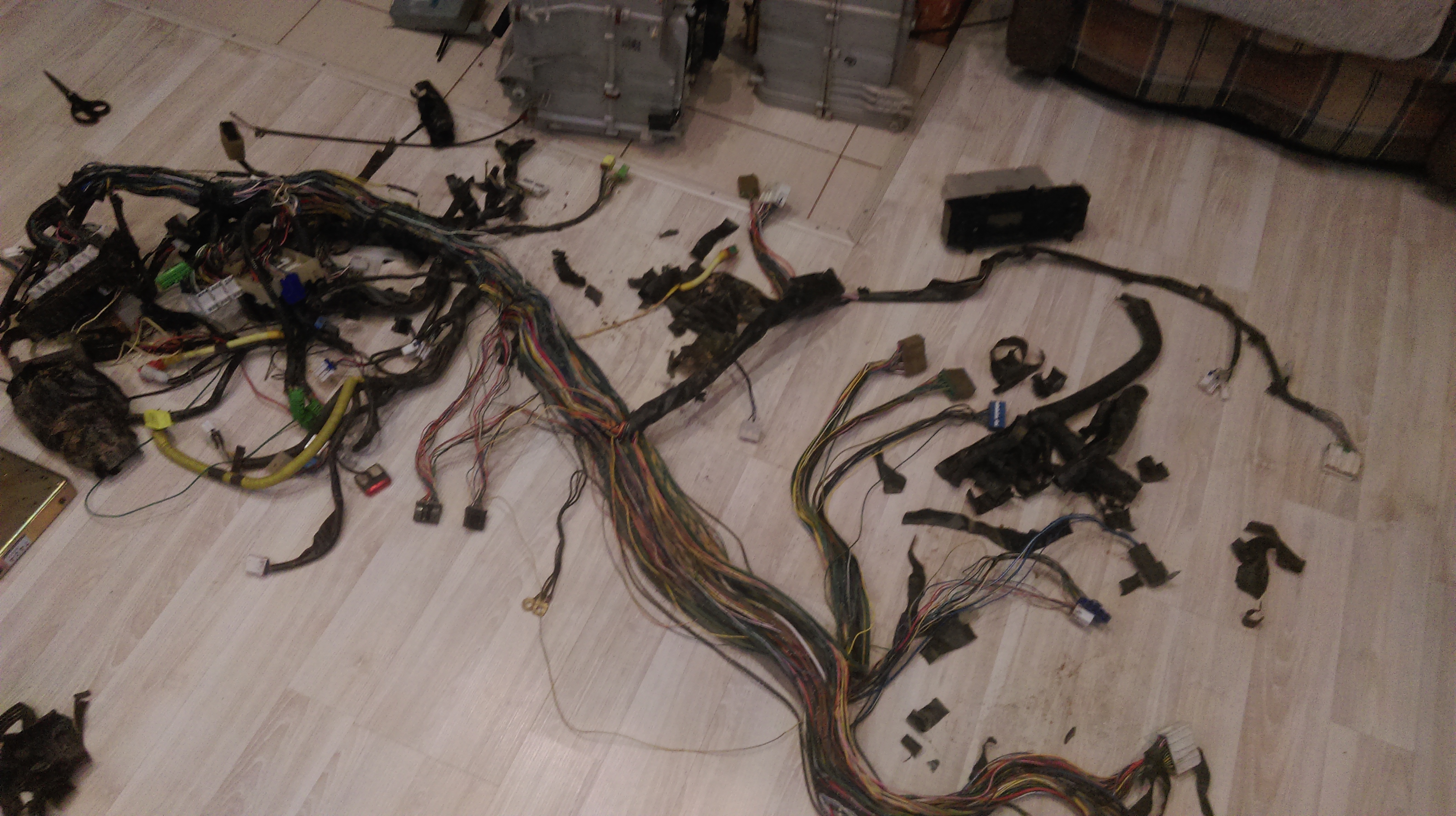

В перерывах между сваркингом и болгарингом занялся внедрением климат-контроля.
С новым кузовом мне досталась проводка и печка с электроприводом.
Заказал из Владика блоки управления климатом ( перед и зад).
Провел незабываемый вечер за расплетанием жгутов проводки.

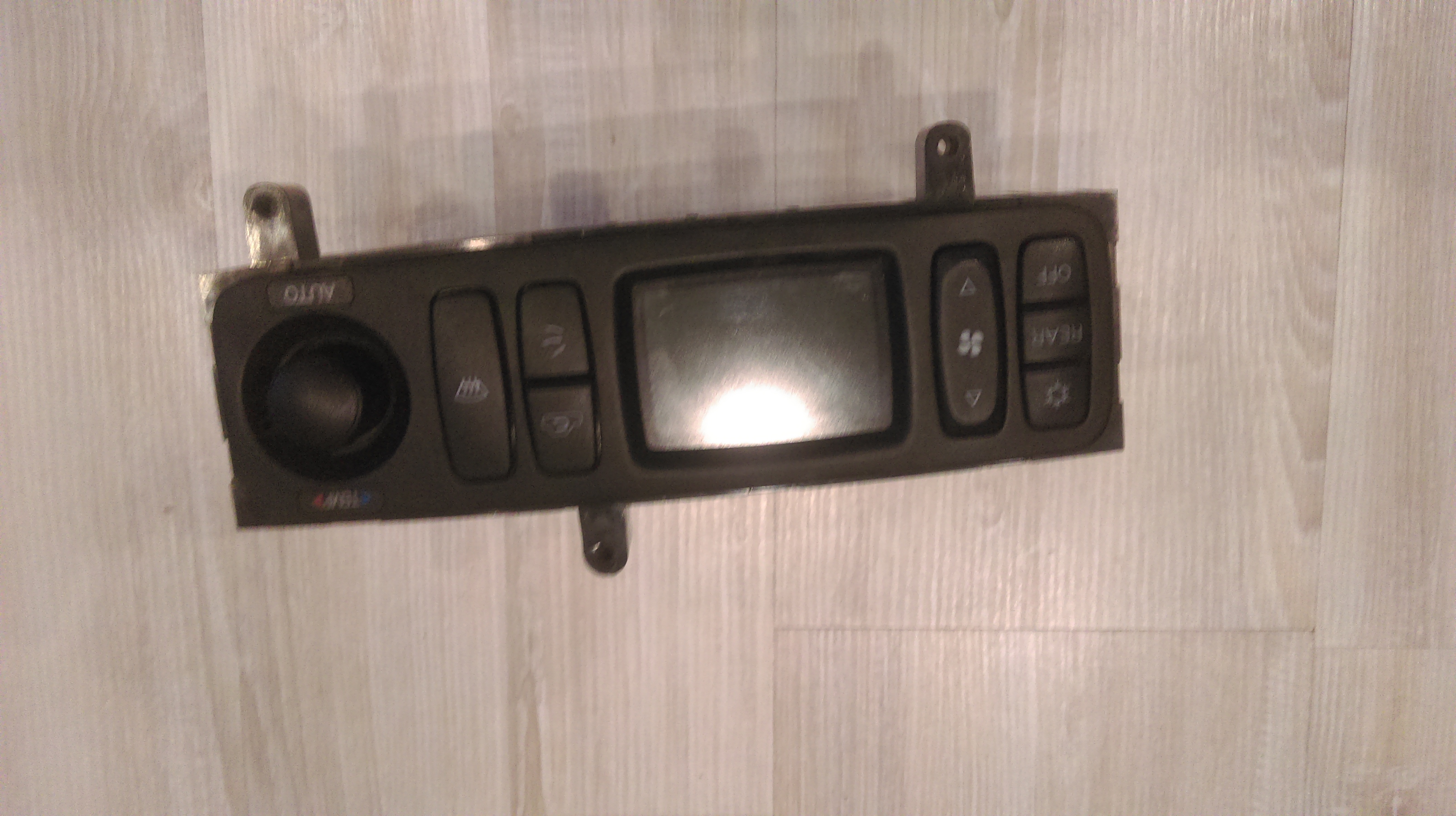

Говно этот электропривод... Сугубо ИМХО конечно, но неудобно....zeeez писал(а):С новым кузовом мне досталась проводка и печка с электроприводом.
Просто имел возможность сравнить тросиковое управление (на старом Боливаре) и электронное (на новом). Держать кнопку, чтоб добавить/убавить температуру (а по сути- закрыть/открыть заслонку) просто убивает

Ну я поэтому и заказал блок управления с крутилкой и экранчиком.

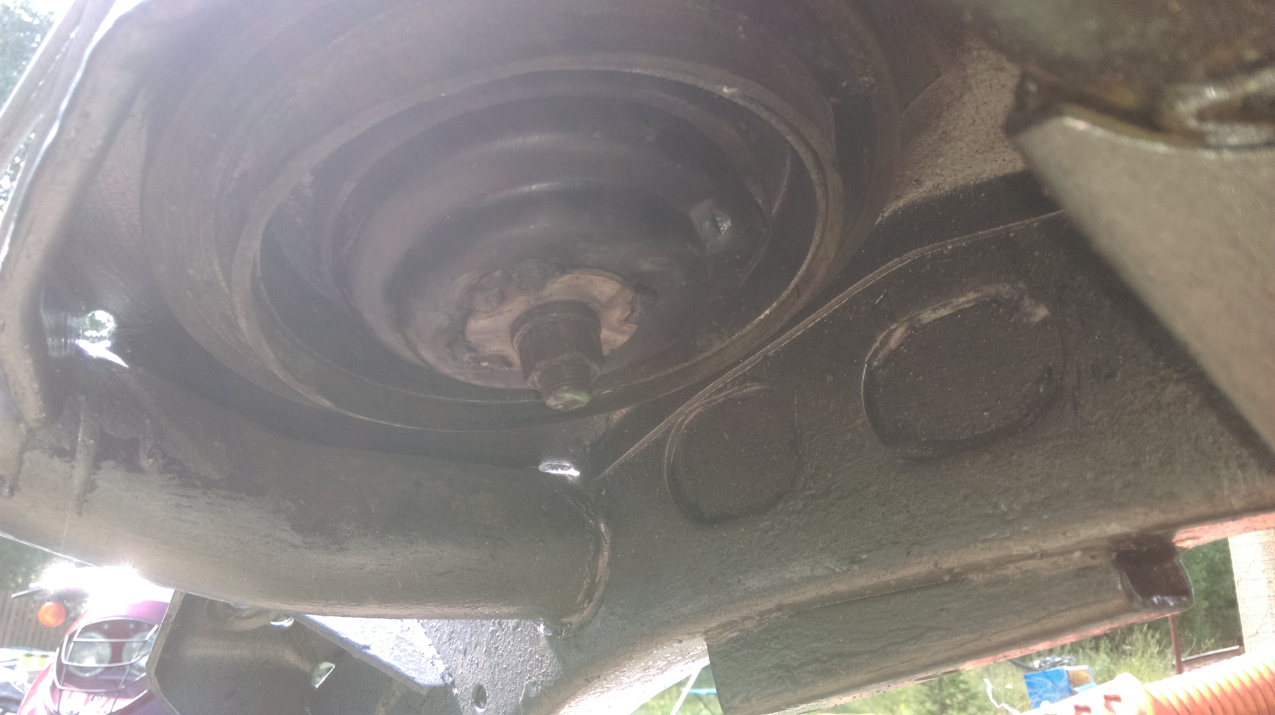

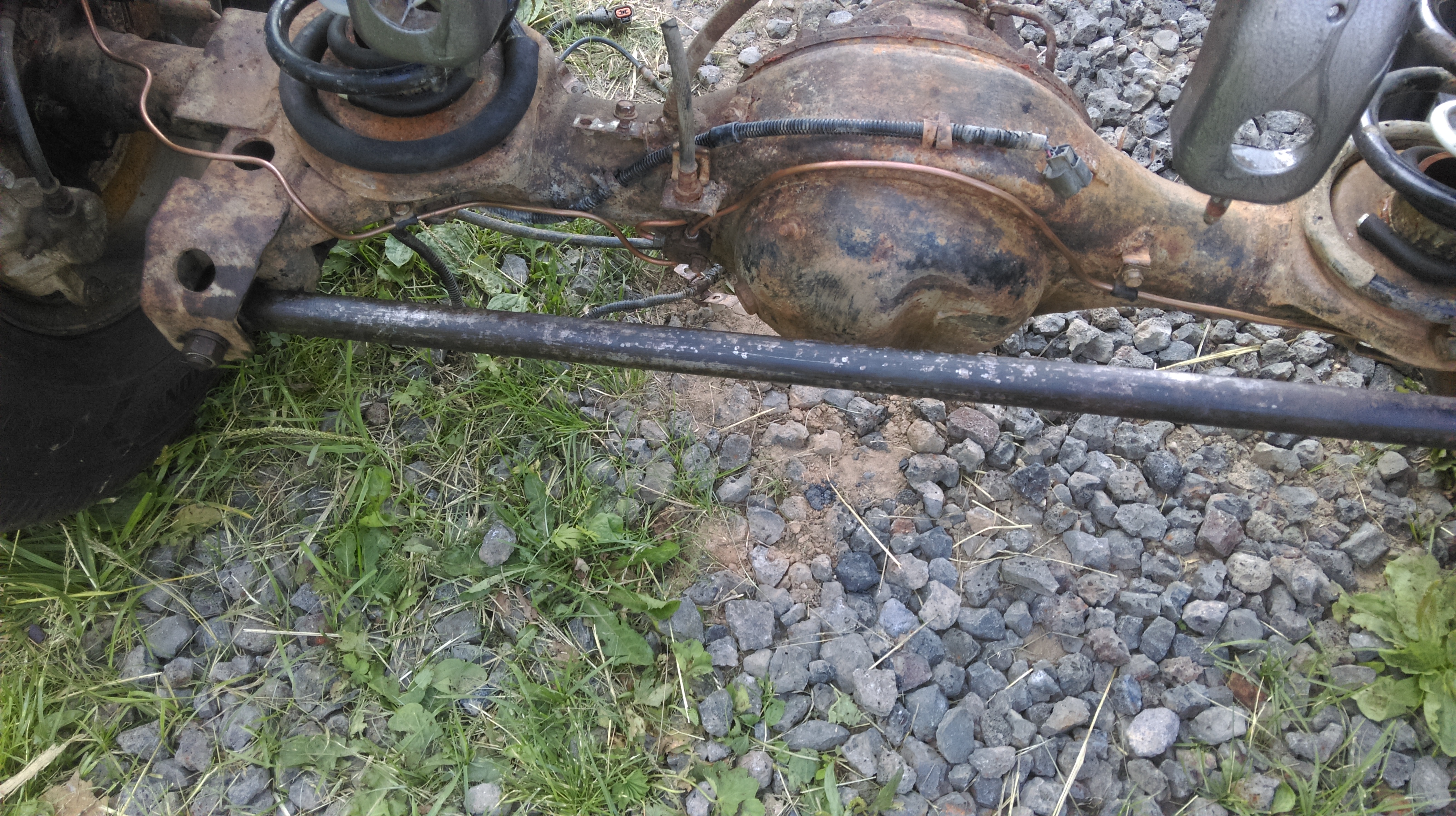

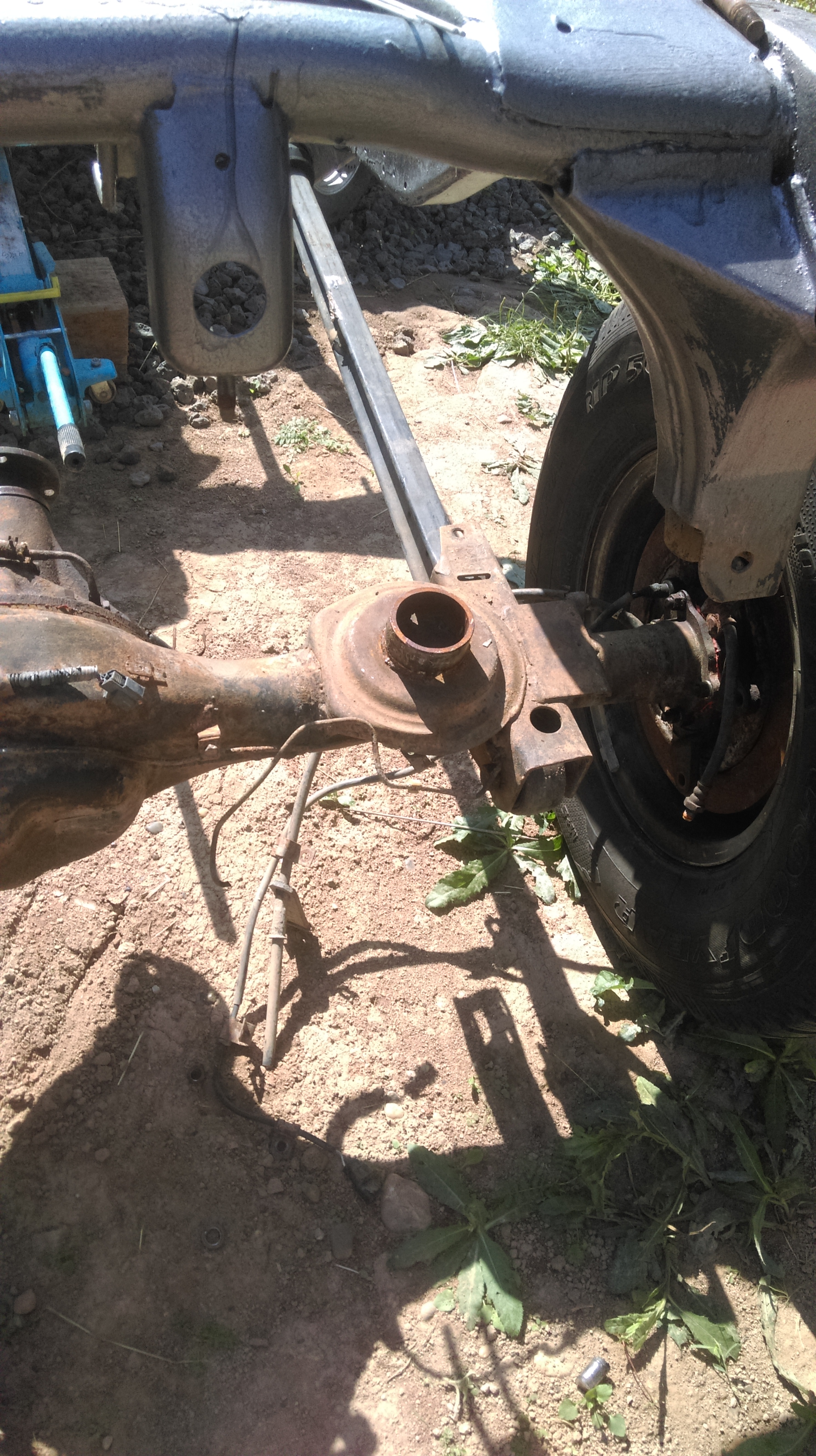

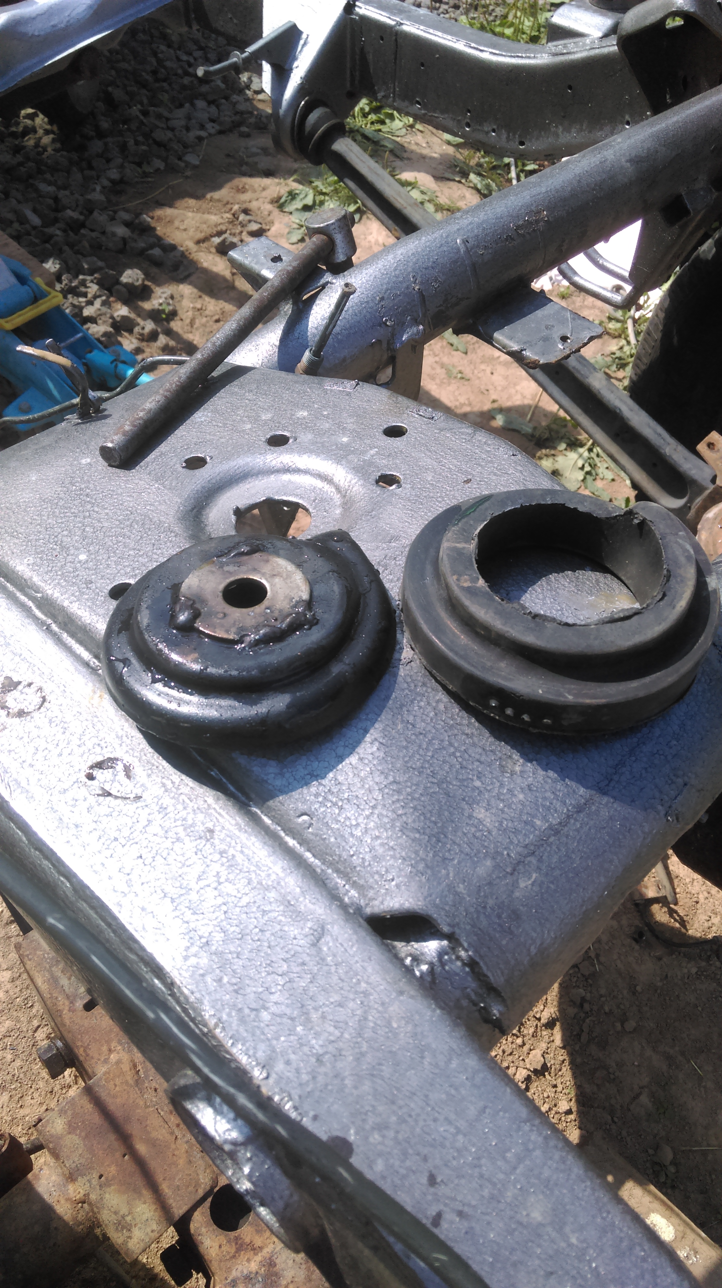

Сегодня вколхозил вторые пружины от оки.

С помощь болгарки и тактой-то матери отрезал от старого кузова нужные для переделки с пруля железки.
Можно было оставить трубу прульную и переварить все кронштейны, но мне-показалось так проще в плане попадания в размер.
Во время пиления - сверления кузовов оказалось что в рестайлинговом пруле железо чуть толще, чем в дорестайлинговом европейце: 1.0 против 0.8 и 1.2 против 1.0.
Старый кузов экономить не стал, поэтому изувечил его безчеловечными методами.

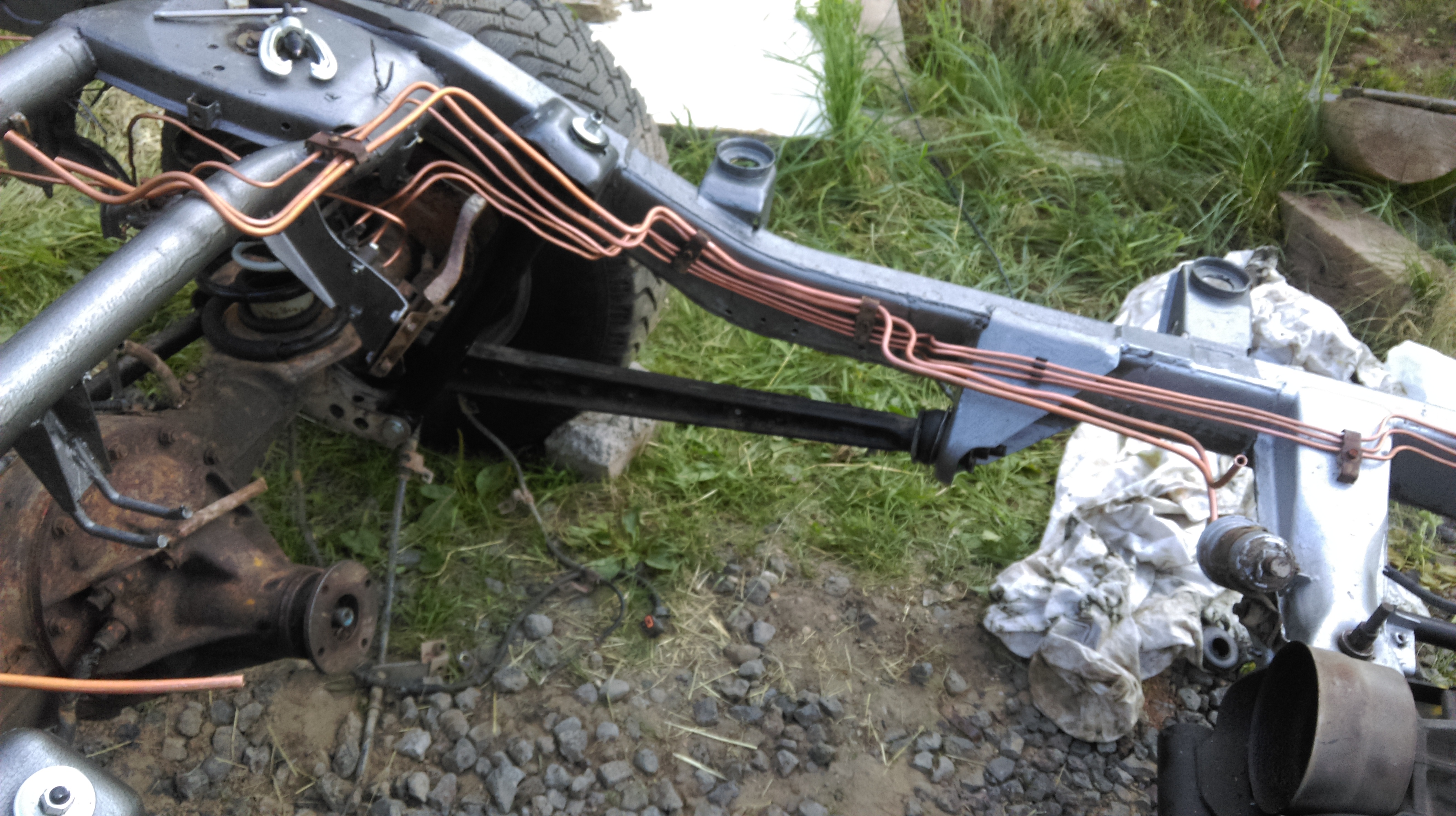

Всем доброго времени суток! Сегодня закончил разводку тормозных и топливных трубок по раме и заднему мосту.
Ушло
Трубка 5 мм - 11 м. (Трубку паров из бака сделал тоже из 5мм, штатно 6,5)
Трубка 8 мм - 3 м.
Трубку брал метражем в конторе, которая торгует металлом. Продают на вес. 850 т.р. /тонна
5 мм трубка вышла 110 р/м
8 мм трубка 200 р/м
Самая длинная трубка - пары из бака - ок 3 м
Тормозные 2,3 м и 2.6 м.
На пробу брал газелевскую трубку 2.2 м. - нехватило. Зато впритык хватило в задний мост.
Штуцеры оставил свои старые и с "нового" кузова.
ЗЫ: эти все длины относятся к длинному п2, с колдуном и с абс
Ушло
Трубка 8 мм - 3 м.
8 мм трубка 200 р/м

Зря... Набрал бы на эзисте в поиске Z-116 - это самое оно... 20 руб/шт.zeeez писал(а):Штуцеры оставил свои старые и с "нового" кузова.
- МДМ
- Сообщения: 2186
- Зарегистрирован: 06 фев 2008, 18:39
- Двигатель:: 6G72 (12 valve)
- Мой автомобиль(и):: Pajero-2, 1993г., МКПП, SS. Renault Kangoo, 2000г., дв. 1.9d (F8Q), МКПП
- Откуда: Пермь
- Откуда: г. Пермь
- Поблагодарили: 82 раза
Re: Замена кузова и рамы с v43 дорестайл на v45 терминатор(р
не, лучше бы мою тему посмотрел, я там расписывал какие трубки надо брать уже готовые. по цене так же выходит, а штуцеры новые и развальцовка заводская.dvm99 писал(а):Зря... Набрал бы на эзисте в поиске Z-116 - это самое оно... 20 руб/шт.zeeez писал(а):Штуцеры оставил свои старые и с "нового" кузова.
кстати, а чего это мост не покрашен?
