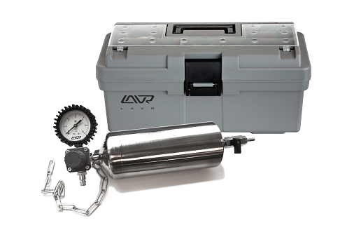

-=Спец=- писал(а):Ниужто баклажка и два шланга по полметра могут стоить 13 тыр?
Вот он, этот коварный аппарат.
-=Спец=-
Сообщения: 843
Зарегистрирован: 19 мар 2014, 07:29
Двигатель:: 4М41
Мой автомобиль(и):: Mitsubishi Pajero III V78W D-ID
Откуда: Ctkj,kznm
Поблагодарили: 12 раз
Re: Промывка винсом
Сообщение -=Спец=- »
Не, ну а чо, красивый, блятстяшший ::-D:

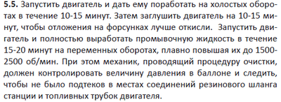

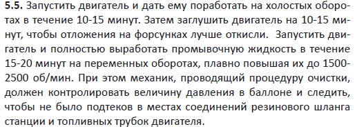

Типа из руководства по мойке.
А вот и само руководство прицепил.
pasport-ustanovka-dlya-ochistki-sistem-vpryska-2015.pdf
(842.39 КБ) 25 скачиваний
