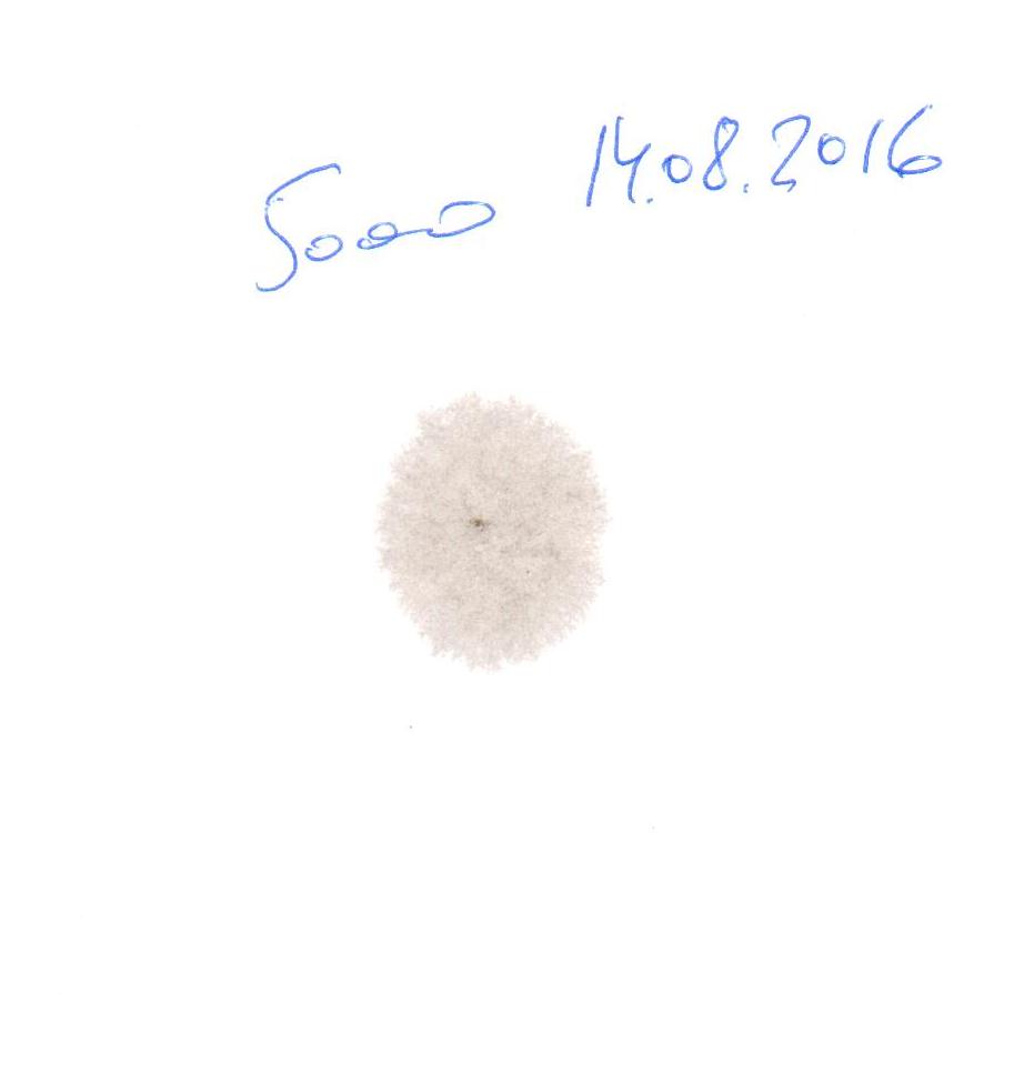

Сделал капельный тест с пробегом 5000 км. Хоть и не меняй масло вообще. Сажи нет.
Так получилось что в эти 5000 км было много трассового пробега.
Отсканирую завтра.
Upd.
Скан
Это же просто чистое масло! Черная точка в середине капли - это кусочек черной сажи. Так высохло. :*DANCE*:
Но я ожидаю, что в следующую замену капельный тест будет еще лучше, так как пробег на этом масле был до внезапного снижения расхода у двигателя.
Поэтому в следующую замену масла будет все окончательно ясно.

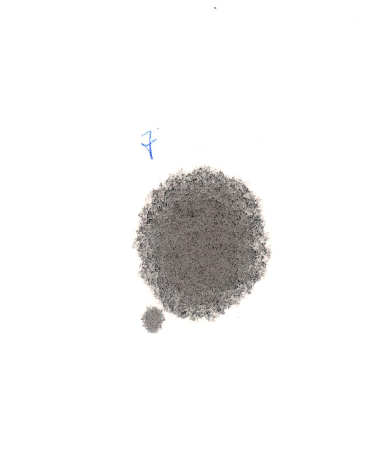

Upd2
На всяких случай свою же каплю с пробегом 7500 и сажей 5% (чтобы на одной странице визуально было видно различие в каплях)
