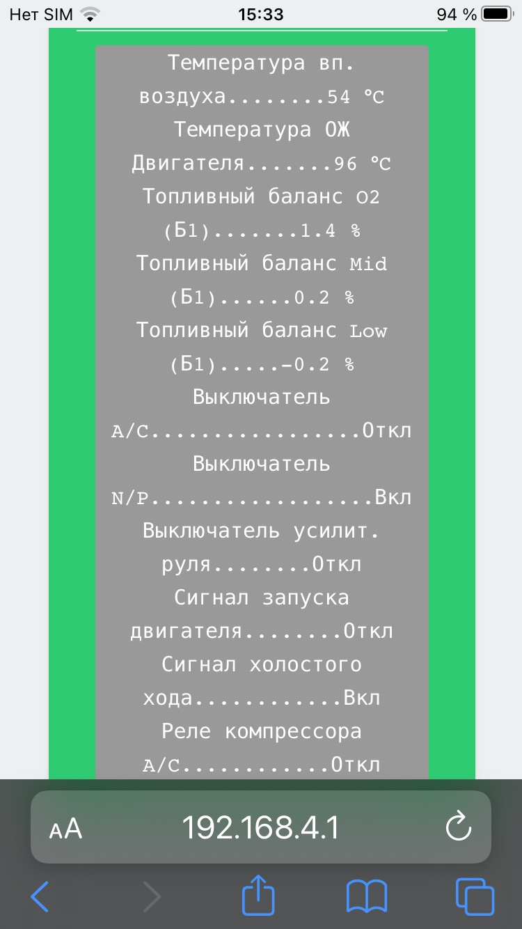

Купил сканер веб к-лайт от ммс райдер. Работает. Двигатель и абс видит и читает.
Вопрос вот в чем…,что значит топливная коррекция mid топливная коррекция low?
Сканер для диагностики Mitsubishi. Объединенная тема.
