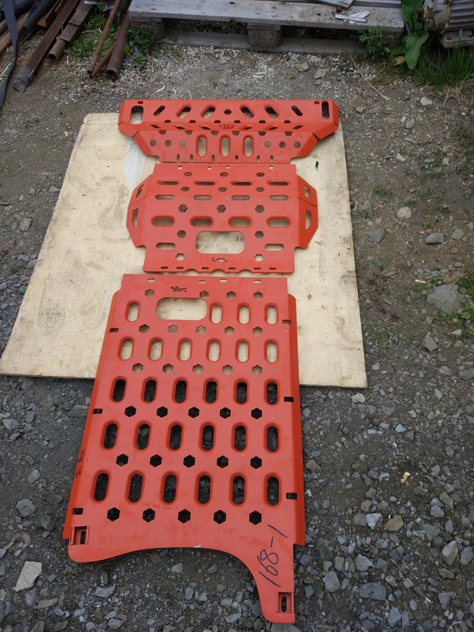

По покраске что посоветуете???
Поменяй на нержу ::-D: , а так, чем не покрасишь, любая краска об камни поцарапается. :*PARDON*:

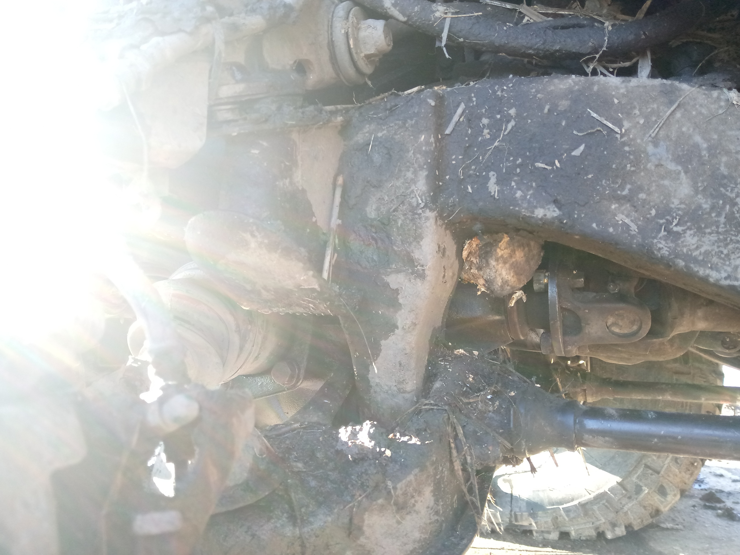

Вчера случилась поломка, которая возможно связана с защитой плоской во все брюхо. Она прекрасно защищала снизу ото льда, но вот определенная толщина льда попала сверху торсиона, на фото видно в какое место, и вот на защите эти ледышки и камни могут уже играть нехорошую роль, они становятся в распор между защитой и тем же карданом, хвостовиком редуктора. У меня оторвало заднюю подушку редуктора, в следствии чего редуктор выгибало так что кардан упирался в вилку сцепления и я остался без сцепы. Возможно там не ледышка виновата, подушка была уже дохлая и ждала своего часа, но оторвало именно крепление... Ну и сам факт попадания туда камней думаю понятен. Нужно что то подумать... Без защиты лед сделал бы еще много
чего...

МШУ писал(а): Всё таки здорово,что на "некоторых" а\м
тут с какой стороны посмотреть :) если бы не вилка то хз как бы кардан вывернуло, так и крестовины можно сломать...

Jenek писал(а): подушка была уже дохлая
MB430694?

PII3d6G72 писал(а): MB430694?
да, но оторвало болт именно в вилке которая крепится к редуктору

Если еще не купил, отдам пару бесплатно.
В вину льда в данном конкретном случае не очень верю. Скорее ударные нагрузки + 37 тапки + усталость металла.

PII3d6G72 писал(а): 37 тапки
вот это вряд ли. А то что подушка уже болталась то возможно была ударная нагрузка, особенно при заднем ходе и как раз ударом вырвало крепление это да. У меня лежит новая, неделю ей еще ждать нада было...

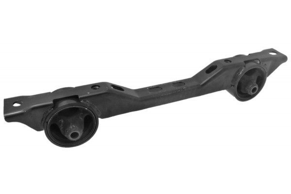

Смайлик писал(а): Третья опора у нас и так на сайлентах
Сам крон из 2-ки? Дык отъебнёт рядом со сварным швом при таком конструктиве.

МШУ писал(а): что отъебнуло то?
Забыл сегодня сфоткать, я писал, что да, подушка дохлая была, но видно из-за того что она позволяло хвосту сильнее раскачиваться, был как бы больший рычаг и оторвало уже по сварке ее крепёж к редуктору, т.е. она вообще перестала ограничивать ход. А вилка по ходу слетела с выжимного, а тот заклинил как то лепестки корзины в выжатом состоянии... Короче вскрытие покажет, все равно мотор снимать :)

Смайлик
Сообщения: 11297
Двигатель:: 3,5 MPI и 3,5 GDI
Благодарил (а): 263 раза
Поблагодарили: 682 раза
Защита днища Паджеро 2
Сообщение Смайлик »
Тройка минимум.
За 25 лет ни чего не оторвало....
Сообщение Sergey57 »
Норм железяка?)) Из пятерки вроде, вес под 30 кг.выходит.
