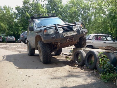

Re: Полезный внедорожный флуд.
Попробуй с передним стабом так раскорячить.
- Вложения
- 2012-06-08 13.01.30.jpg (53.17 КБ) 1616 просмотров
8(9О3)156 ТРИ ВОСЭМ 65

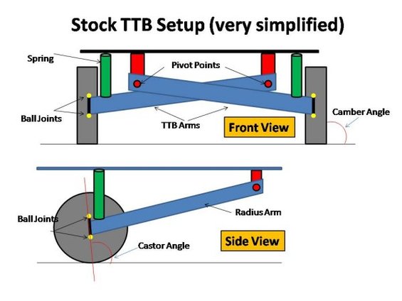

2Смайл,Всё,вдуплился,на рампе оба передних рычага на ИФС будут идти на сжатие...
Т.е. это не как на цельном мосте- одна сжимается,другая-отбивается....
Какая идиоццкая кинематика))))))
Кароч,все фотки на рампе нужно делать ещё и расположением пер.рычагов и креста заднего моста,тогда это будет информативно

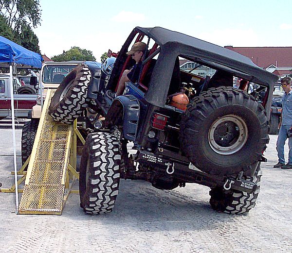

Cерег,так слабо?
https://www.youtube.com/watch?v=2QRQxrrHAEs
ЗЫ Нашел фотки с Ванькой 2003 года...въехал на бетон тока за счет блокировок.(тапки 36")...
А с рампой ещё веселее было...( адрес нижней фотки-ДжипРенглерКлуб))))

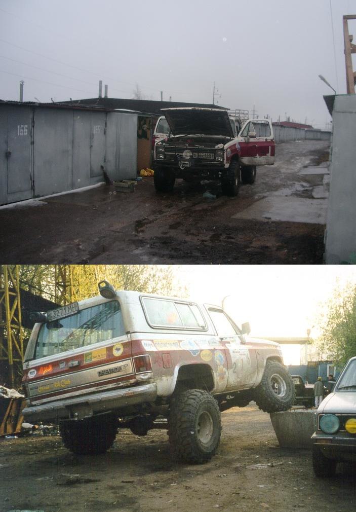

Дима,зачем тебе ТТВ? -это же фордовский ацтой полный)))))))
Ваще лихо тебя торкнуло))) я ж постил шеви К5 ))))
