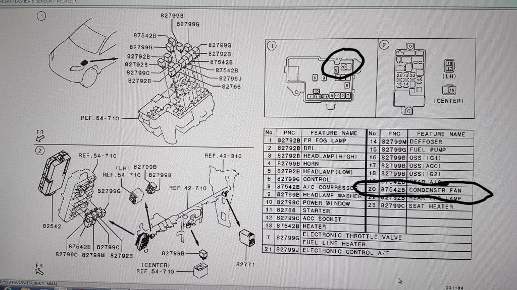

На сколько я помню, на крышке подкапотного блока предохранителей отмечено место установки реле для допвентилятора. Вентилятор я приобрел и реле по старой памяти так же взял от противотуманок 8627А030, оно идет и на допвентилятор . Пока правда еще ничего не установил.

Всё уже сделано до нас, подробности с фото здесь: https://www.drive2.ru/l/455582644042727443/

По этой ссылке, там где место для реле с обозначением R3 - это Rear A/C, у нас его нет.

у меня было в наличии два запасных реле, я тупо оба воткнул и всё заработало :) , теперь благодаря тебе знаю какое реле лишнее ::-D:

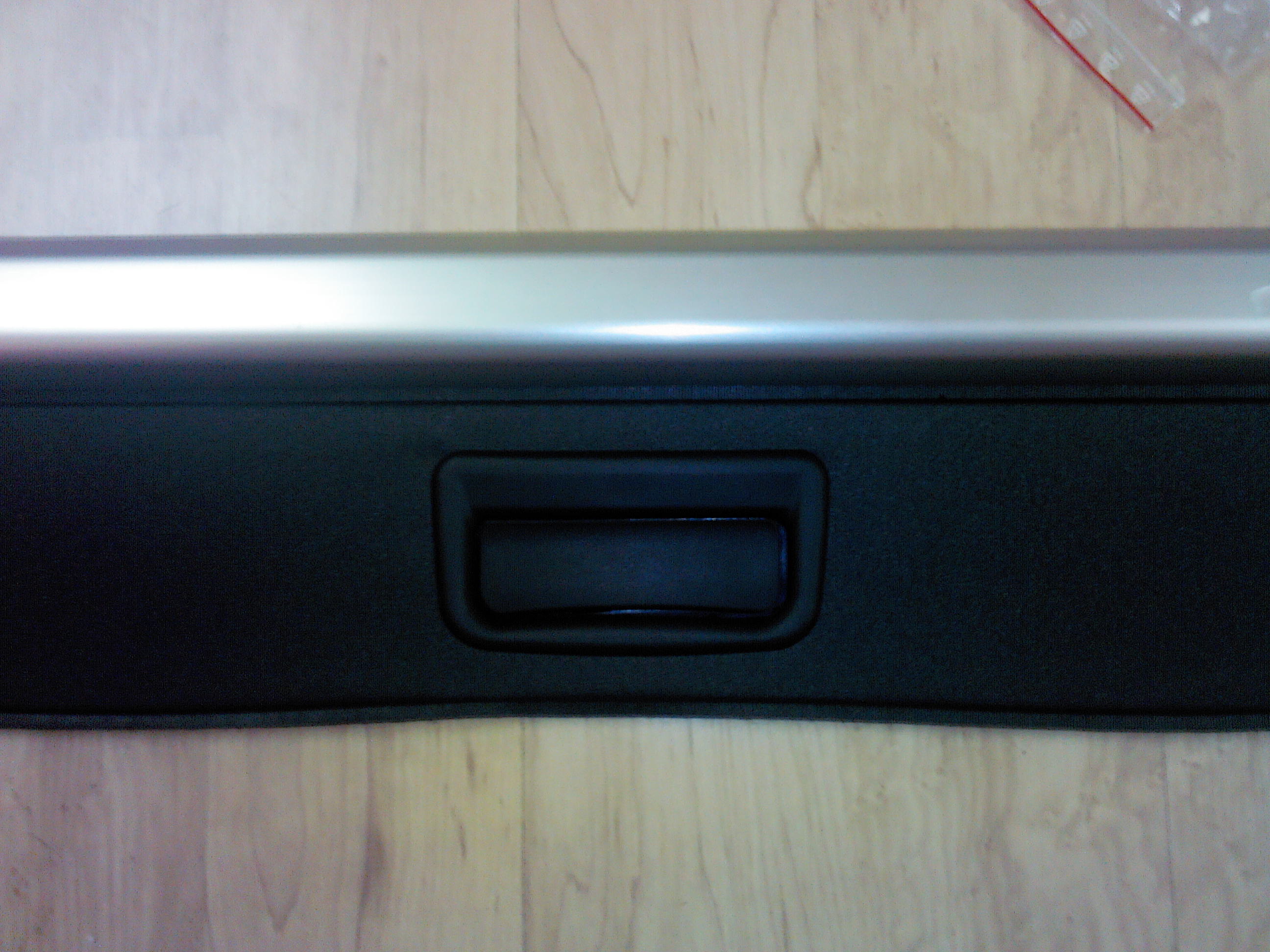

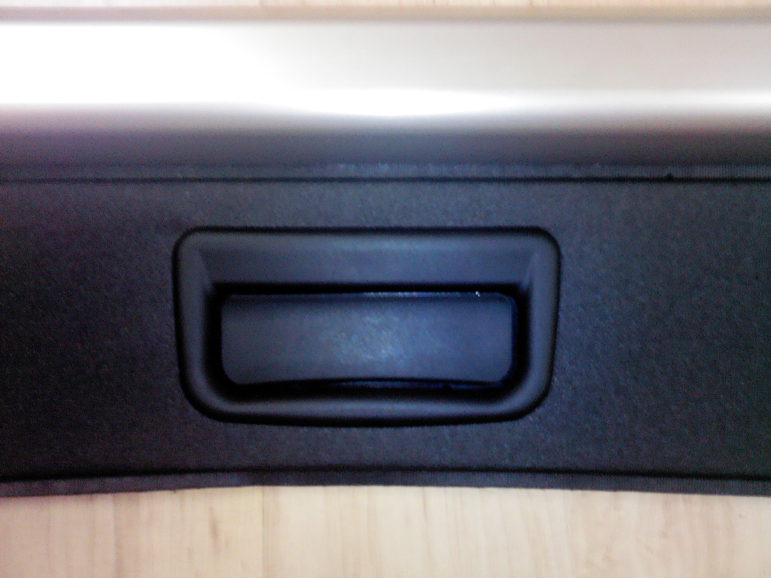

Вот. Доработал.
Ручка VAG 3B9 867 799 B B41.

:*VICTORY*: Всё установил!!! Так же там уже был установлен предохранитель для этого вентилятора.В этом же блоке под номером 21.
Странные ребята - предохранитель есть...,а реле с вентилятором нет))) Правда пока холодно наверное не запустится этот девайс,так что проверить работоспособность данной системы пока нет возможности.
