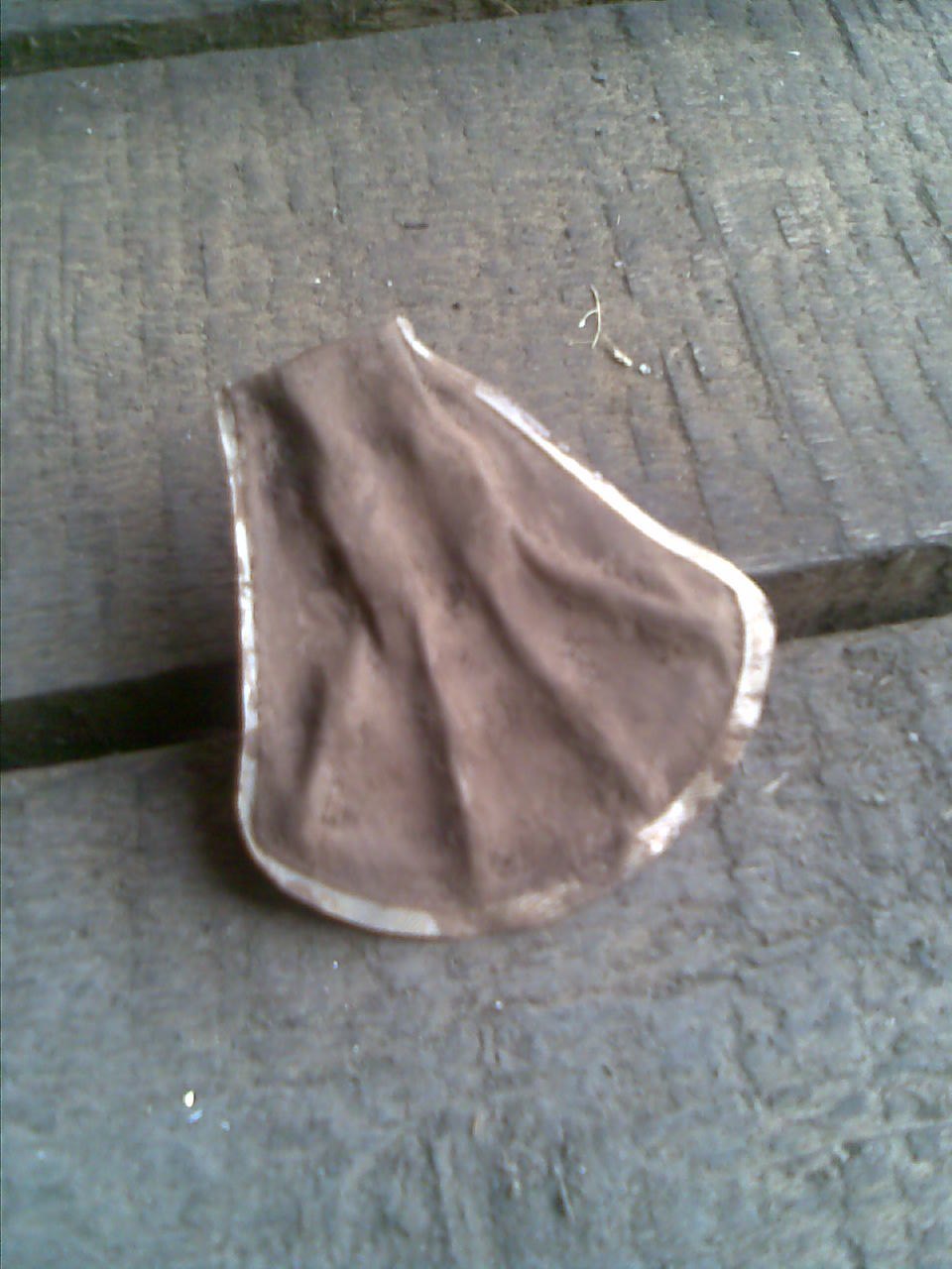

Конечно, я не утверждаю, что на всех заправках ситуация одинакова. Но хлебнуть грязи реально даже на брендовой, главное попасть в "удачный момент".
Если б сам не попадал, причём, на федеральной трассе и лукойловской заправке, то может и не писал бы ничего.
В тот раз насос я к счастью не упалил, но как доехал, вообще непонятно...
Как ни странно, повлияла температура воздуха. :)
Ехал летом, стояла жара... После заправки на полпути мотор начал хандрить сильнее и сильнее. А потом солнце закатилось, и последние 100 км проехал без проблем.
Вот результат:
Фото не совсем качественное, снимал, чем было...
Но видно, что сетка красновато-рыжая. И это на второй день после снятия.
Изначально она была тёмная и мылкая на ощупь, походит на речной ил.
А вот когда высохла, то порыжела.
Очень похожая картина (если есть такой опыт), когда дома лезть в старую систему отопления.
Из батареи выливается илистая вонючая параша чёрного цвета ::-!:
А если дать ей подсохнуть, она становится рыжей.
