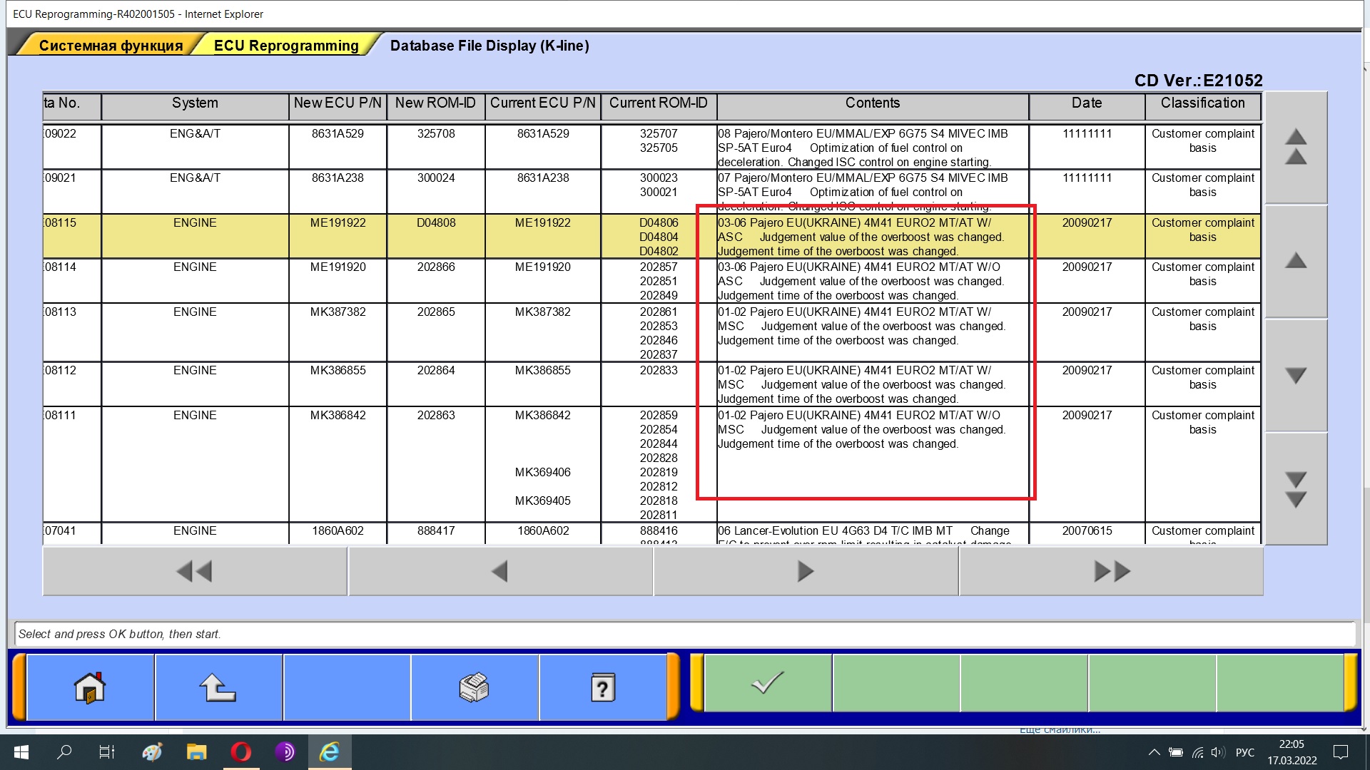

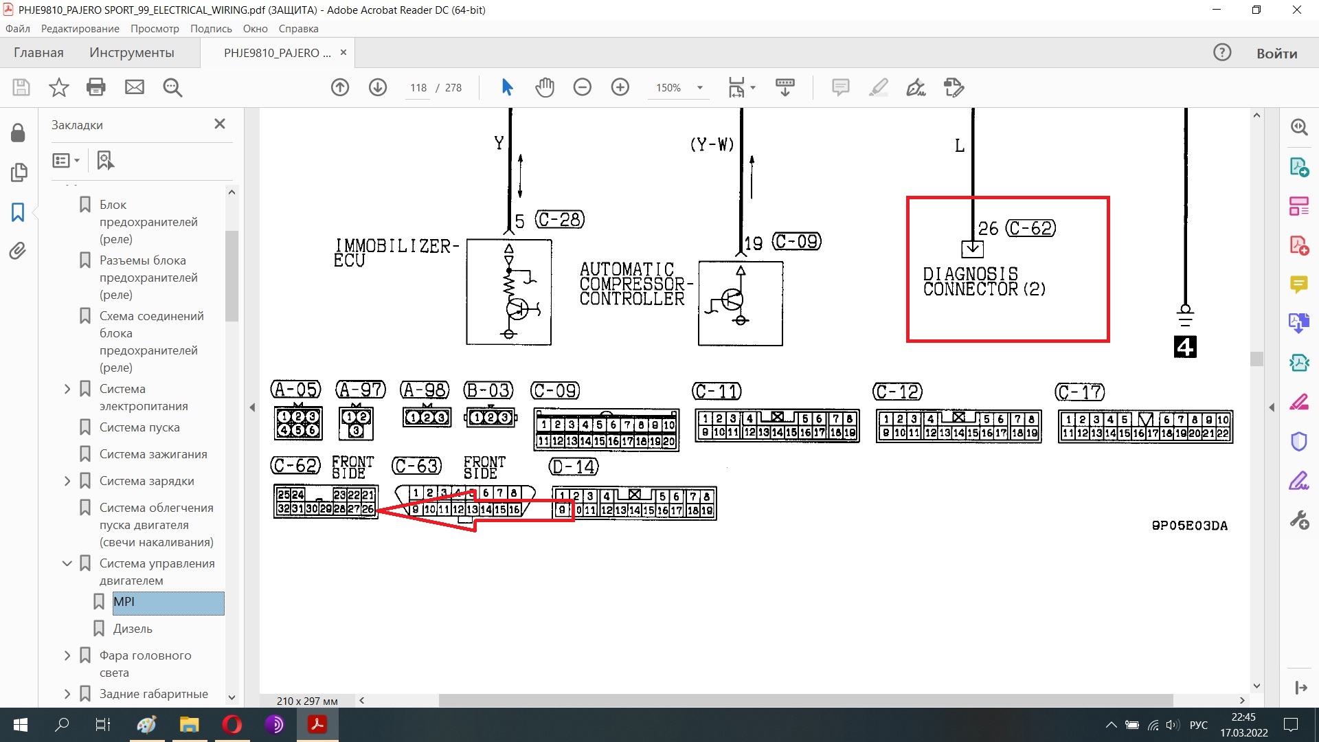

Парни, а Адаптер для перепрограммирования (12-13) MB991855 использовали при обновлении софта?
А то у меня в авто 13 пин, а на красном кабеле МУТ 12 пин.
Может у кого есть распиновка где там бутпин?

При всём уважении производитель считает немного по другому.
И никакими кручениями, правильными подключениями и тп, это не решить.
И начинать решение данного вопроса нужно с того что говорит производитель, и ни как иначе.

Вот буты на 12 и 13 пиновых
13-ти пиновый 12-ти пиновый Думаю труда не составит.
Сам не пробовал, когда была машина, не было время.(
А сейчас нет машины под рукой.)
