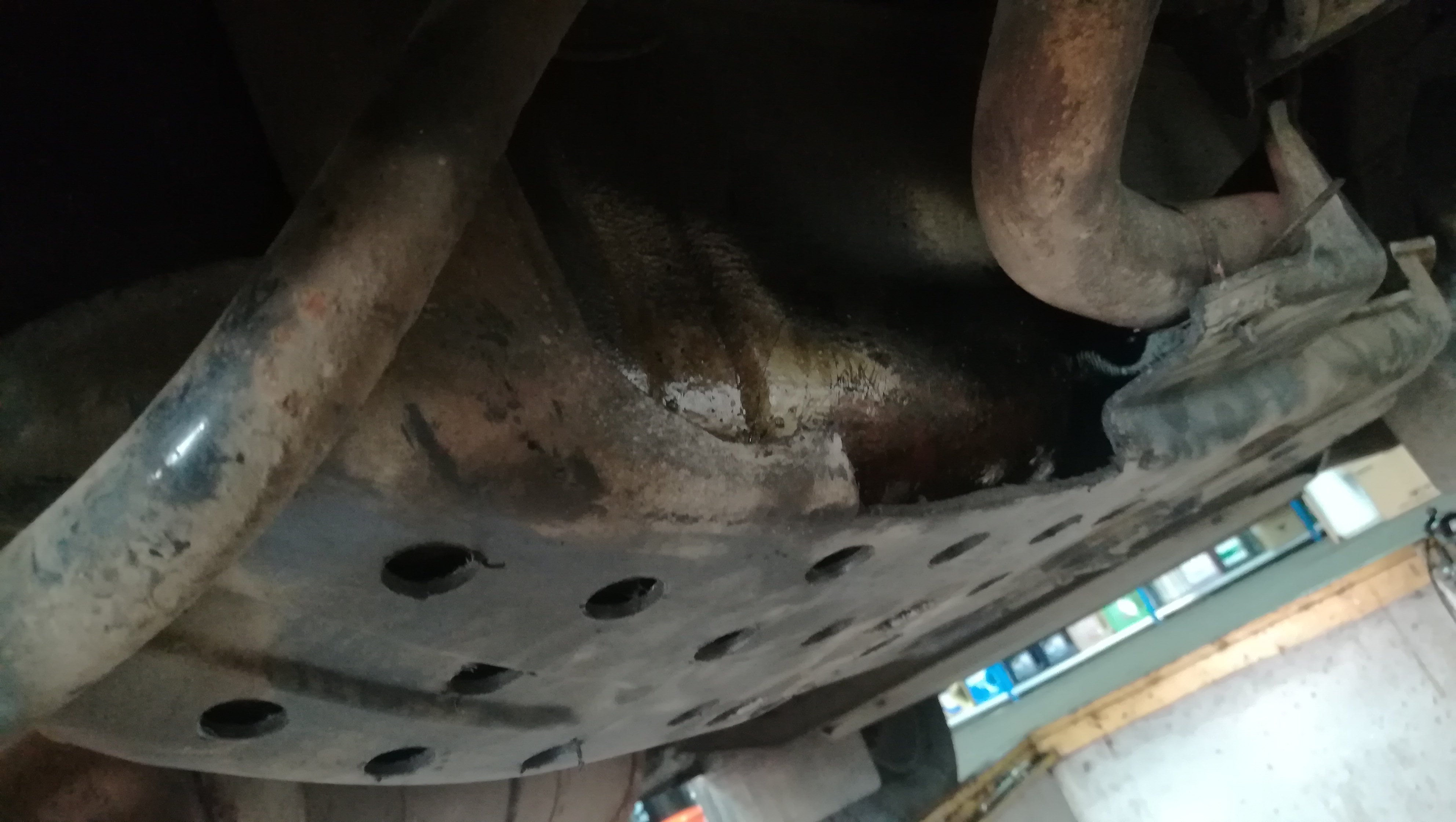

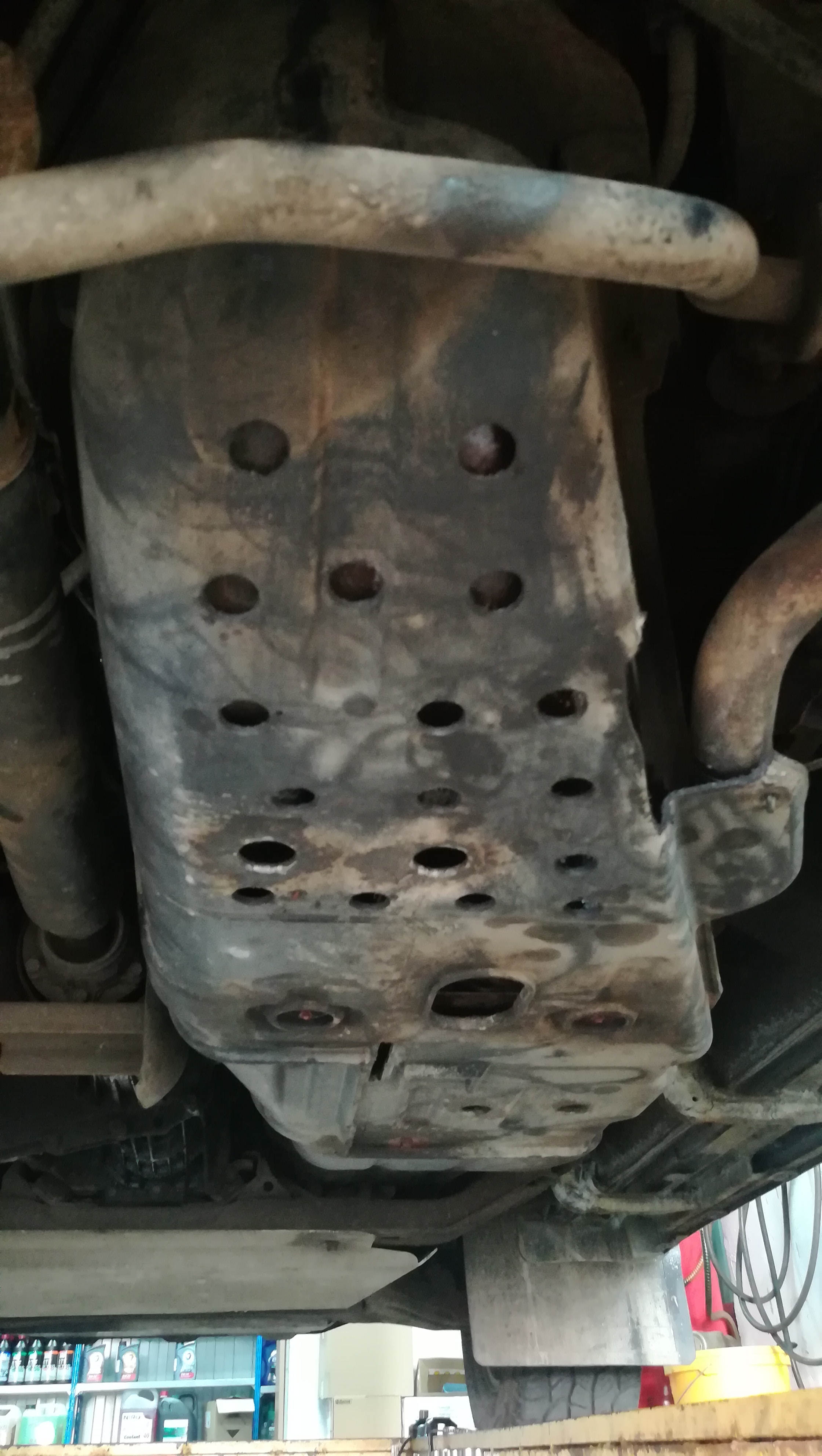

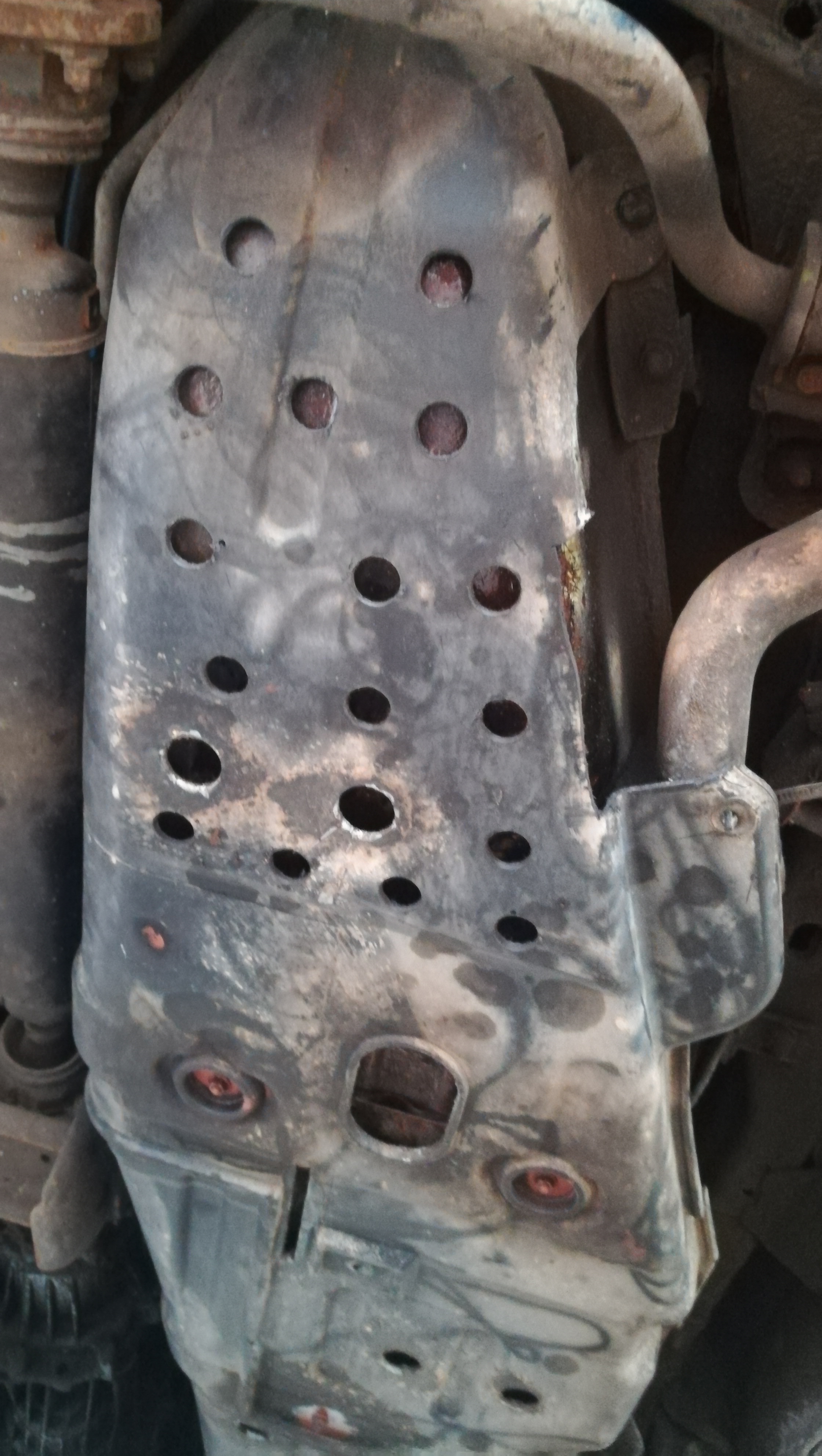

Вот фото, где видны доп.отверстия в защите бака, а также выпил в ней для промывки зазора между защитой и баком

Антикор баку нужен по любому, за 4 года на ней скапливается столько грязи, особенно в задней части, что он цветёт сильно. Взял 4 летнего пыжа еле очистил от ржи, с помощью преобразователя и металической щетки. Лучше сделать со снятием защиты, и покрыть праймером в несколько слоёв. Один раз сделаешь, лет на 5 забудешь. А болты однозначно мазать, потом резать не придётся. На 3 Монтеро мне перед пришлось два дня пилить сабельной пилой, чтоб рычаги сохранить. А оригинал слишком дорог, в 100 вылазит. Если вовремя обслуживать, и хотя бы раз в год смазывать по асфальту, сайлентблоки тысяч 250 отходят без проблем.
