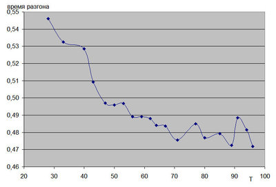

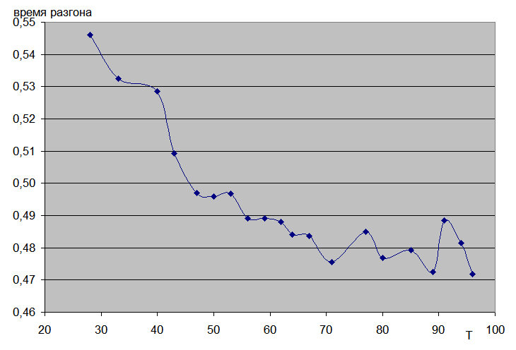

Ну как же ж... Это очень хороший сравнительный тест! Допустим увидеть время разгона КВ до настроек, а потом после. И клиенту понятнее... он не тактильными ощущениями почувствует, а какие-никакие цифры увидит, если реально мотору прибавка пришла.
Вот допустим как пример, баловался я на одной машине и замерял зависимость разгона КВ от температуры ОЖ :)
На прогретом моторе будет намного красивее, т.к. меньше выбросов...
