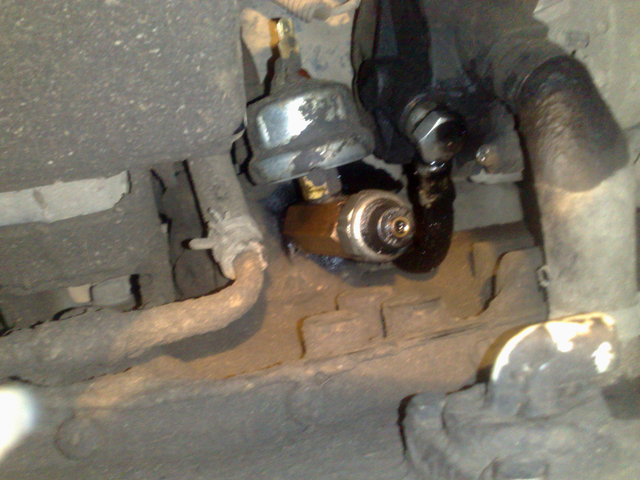

Подниму ранее затронутое в этой теме.
Кто-нибудь решил вопрос тройника (двойника) на датчики давления масла? Те что есть в продаже или конструкции выложенные в инете - тяжелые, на шланге выносить датчик для стрелочного индикатора - вроде не надежно...
Евгений. MMS 2000 г.;3 л; 4FA/T; XLS; спойлер+доп. приборы MPS; кожа; аморт., р/демпф.,пружины Tough Dog; лебедка по Подземщику; Multitronics; фаркоп; подогрев зеркал и сидений; Nokian Vatiiva A/T и Dunlop WINTER ICE01; важно:) Kasumi - 218

JJB писал(а):Кто-нибудь решил вопрос тройника (двойника) на датчики давления масла?
Может просто заменить датчик для лампочки на датчик для стрелочного указателя? Так сделано штатно на Спортах с допприборами.

::-D: Я так и сделал. Но заметил что на стрелку смотрю очень редко, точнее смотреть смотрю, внимание не концентрирую. На приборку чаще. Хочу чтоб было два - стрелочный и стандартный сигнализатор, плюс к нему какойнить буззер, мерзко пищащий, как на ауди например, с развязкой от БУ бензонасосом (ЭБУДом), дабы пищанием не напрягал. Вопрос как сделать это механически, чет за алюминий тоненький где отверстие под датчик переживаю - не отломался бы на кочке с двумя датчиками и раздвоителем :) .....

JJB писал(а):Подниму ранее затронутое в этой теме.
:*DONT_KNOW*:
Три наверно уже года назад поставил тройник... Нормально всё с ним!
Делать отдавал на завод по образцу и эскизику "от-руки". Масло меняли кагда - отдал мастерам - поставили.
В чём праблема-то там ? Какие конструкции?
:*DONT_KNOW*:
Вот бы фото!

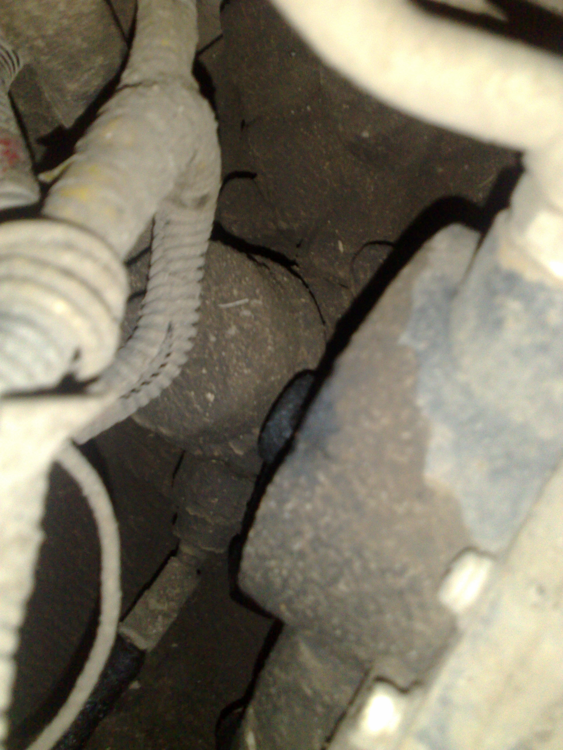

ну... :*NO*:
видно што он (тройник) есть. не-более-того!
на ТО ещё по-щёлкаю.

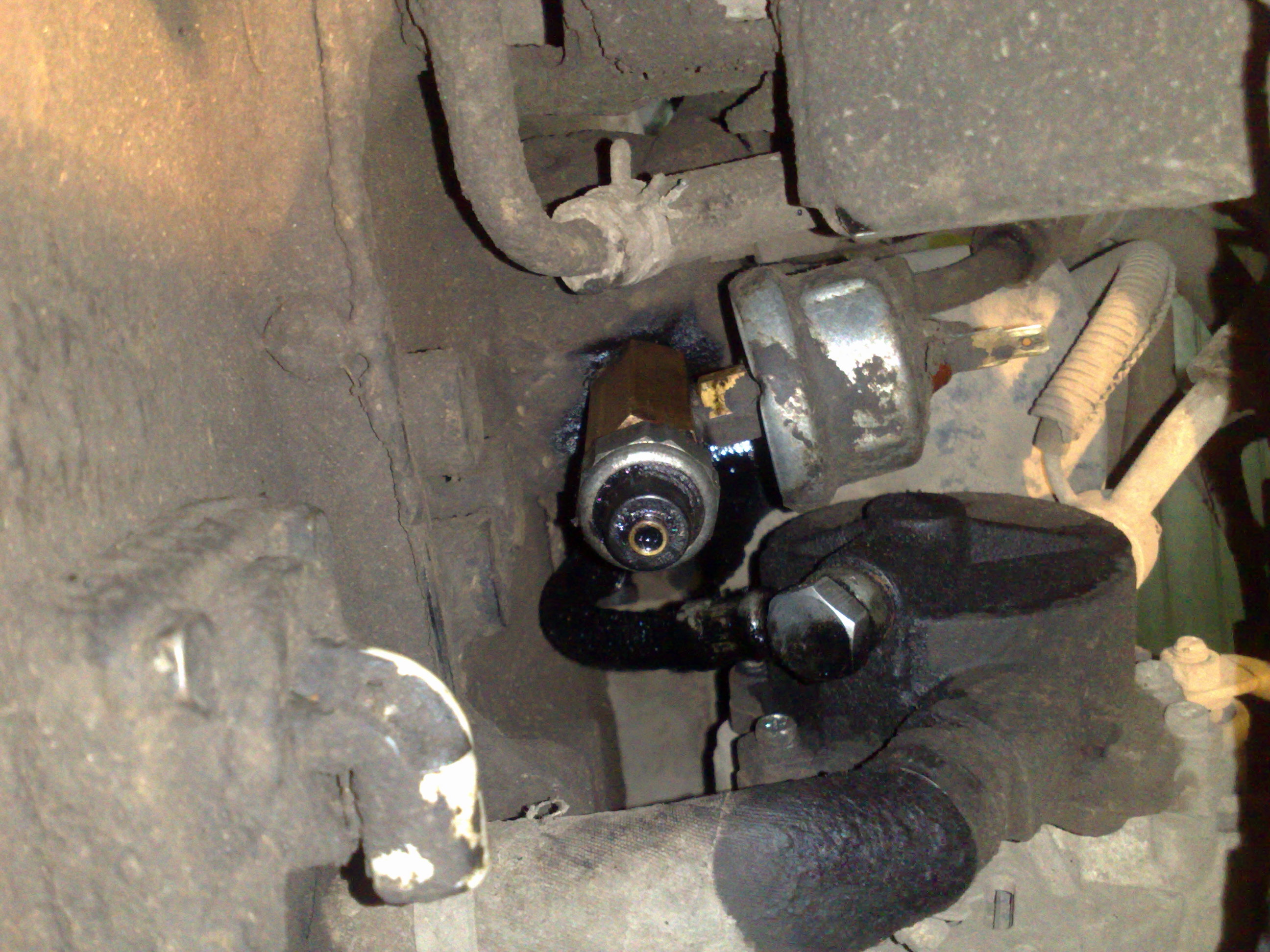

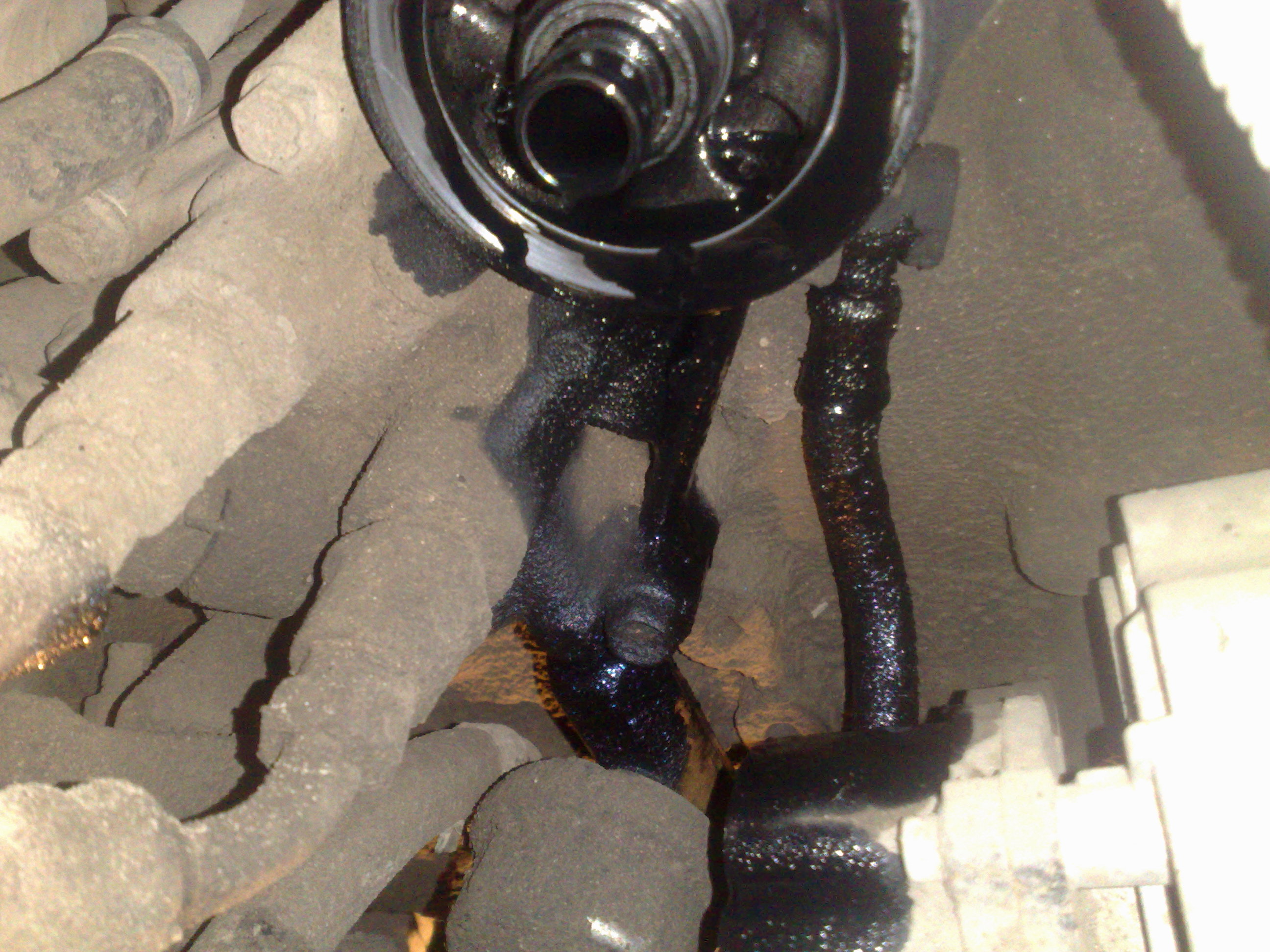

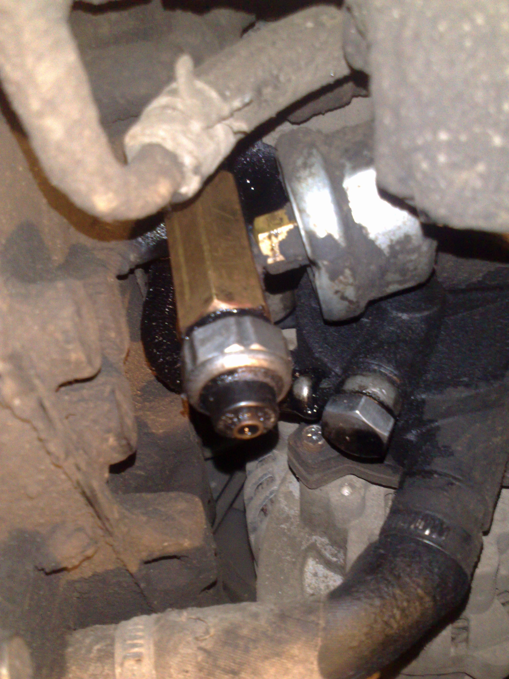

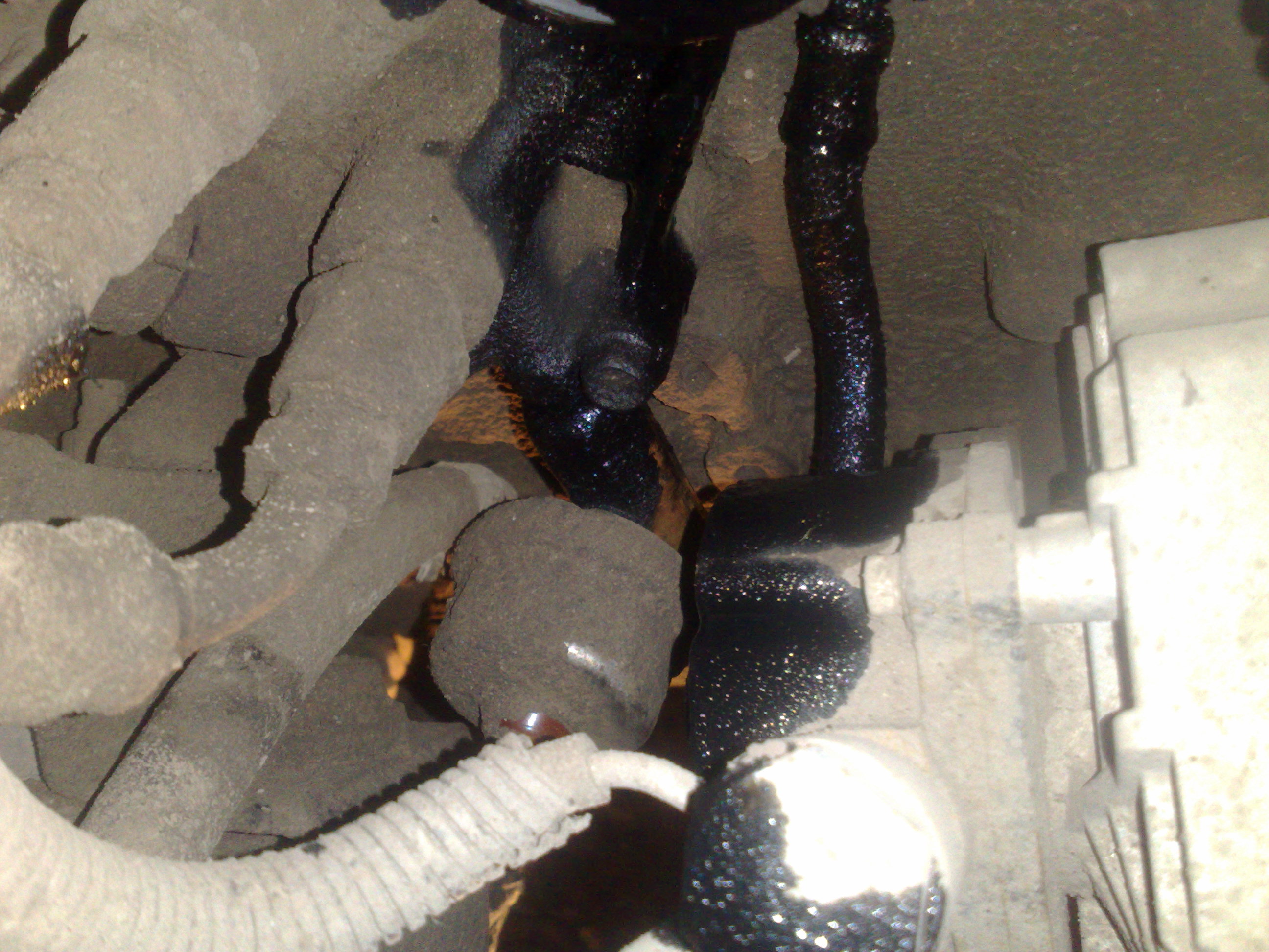

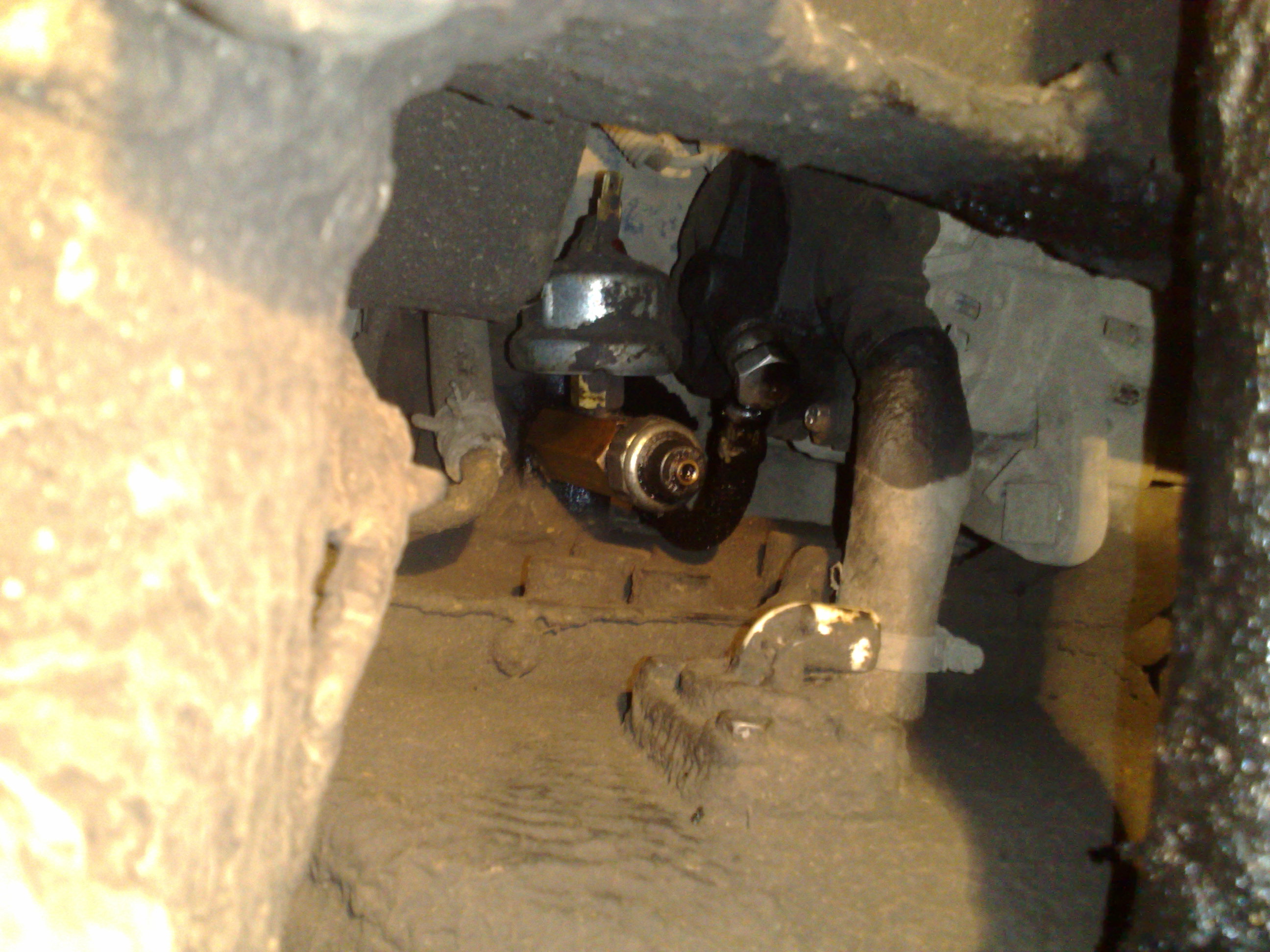

JJB, как обещал... извиняй, с ТО немного затянулось.
Материал - жёлтый, :*PARDON*: латунь наверно. В торец ввёрнут "аварийный" датчик, на фото у него откручина клемма.
Размеры заготовки подбирали так: У датчика есть как-бы "привалочная/уплотняющая" плоскость (сразу за резьбой, обжимающая шайбу)... она должна быть меньше! или равна размеру грани 6-гранника (в данном случае! а так... ни что не мешает ваять из квадрата!)
И её (эту плоскость) обязательно на тройнике нужно повторить в точности!
Длина тройника - диаметр "стрелочного" датчика.
Резьбы у датчиков одинаковые!
И всё оканчательно решает набор разноразмерных бронзовых шайб и синяя изолента :*JOKINGLY*: (фум-лента!)
Вроде всё описал! давно это было... :%):
Будут вапросы - задавай не стесняйся!

кот 989 писал(а):Размеры заготовки подбирали так: У датчика есть как-бы "привалочная/уплотняющая" плоскость (сразу за резьбой, обжимающая шайбу)... она должна быть меньше! или равна размеру грани 6-гранника (в данном случае! а так... ни что не мешает ваять из квадрата!)
Спасибо! Не сообразили сделать из шестигранника, из круга д. мм 80 делали (этот вариант у меня есть, латунный но тяжелый - его не захотел ставить). Уточнение - уплотнения там не нужны, резьба конусная :;-): . Пошел к токарю на поклон.
80 мм ??? :%): ну-ни-фига-се!
Уточнение к уточнению! :*STOP*: Нечасто наверно заказываешь нестандартные изделия...
Обязательно! запасись "вышеуказанными шаёбами" и фум-лентой.
1. Спецов толковых и инструмента нет (как-бы они себя не рекламировали).
2. Ориентировать тройник придётся методом "тыка"!
А резьба вот какая: http://www.exist.ru/images/getimg.aspx? ... d=82600E75
Удачи!

Спасибо! Теперь токарь у меня замечательный, с золотыми руками, и, что важно, владелец ММС 98 года, и мой сотрудник (может прочитает - гордится будет моей открытой лестью). Сейчас работой по работе загружен (сам загрузил, космический корабль делает (без шуток, декоративный) это пока важнее), через недельку закончит, тройник сделает, сфотографирую, отпишусь. А старый тройник был очень извращенной формы (не могу найти, фото бы сделал), он овально - треугольный (в разных сечениях - бред), новый сделаю как у тебя.

Вот же схема, с шестой страницы:
ZhukMamay писал(а):Спасиб за совет! Сегодня-завтра попробую врезать блок доп. приборов.
1. Про провод на датчик давления масла у Master_U-Ka не слова, т.к. у него блок доп. приборов без указателя давления масла. У меня, судя по схеме, от датчика давления масла должен идти сигнал на желтый провод в колодке блока доп. приборов.
2. Как понять, "плюс какой-то маленький, с часов" ))) ?
