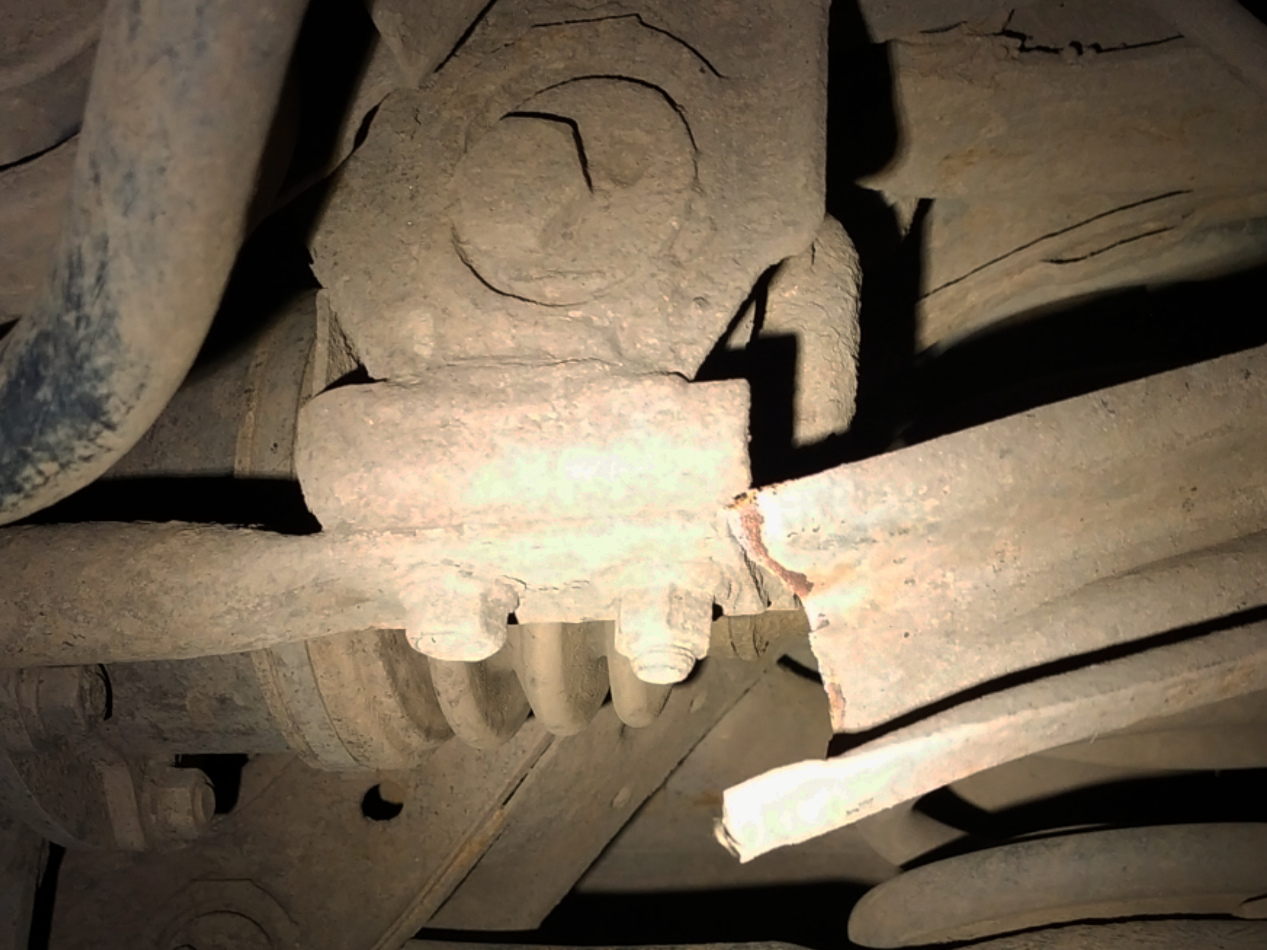

Jurik-11 писал(а): Хотелось бы поднять важную для Паджеро проблему. Читая Д2 обнаружил огромное множество случаев с оторванными рычагами подвески...как перед, так и зад. Но если перед рвет подгнивший, т.е. проблему можно как-то продиагностировать, то задние рычаги рвет порой и не сильно ржавые и оригиналы...на относительно свежих машинах, на П4. Ну и на П3 тоже самое, естественно. Пару машин из-за задних рычагов - полностью разбиты, ведь колесо выворачивает и машина неуправляема, особенно если на скорости.
Основная масса аварий из-за вот этого заднего рычага:

Всем привет.
Монтеро 3, 2001, присоединяюсь к клубу. Заказал новый оригинал.
В повороте на скорости 20кмч.
Пока не понял, порвался ли это оригинал или фебест, поставленный 4 года назад при замене болтов. Не помню, с какой стороны поставили.

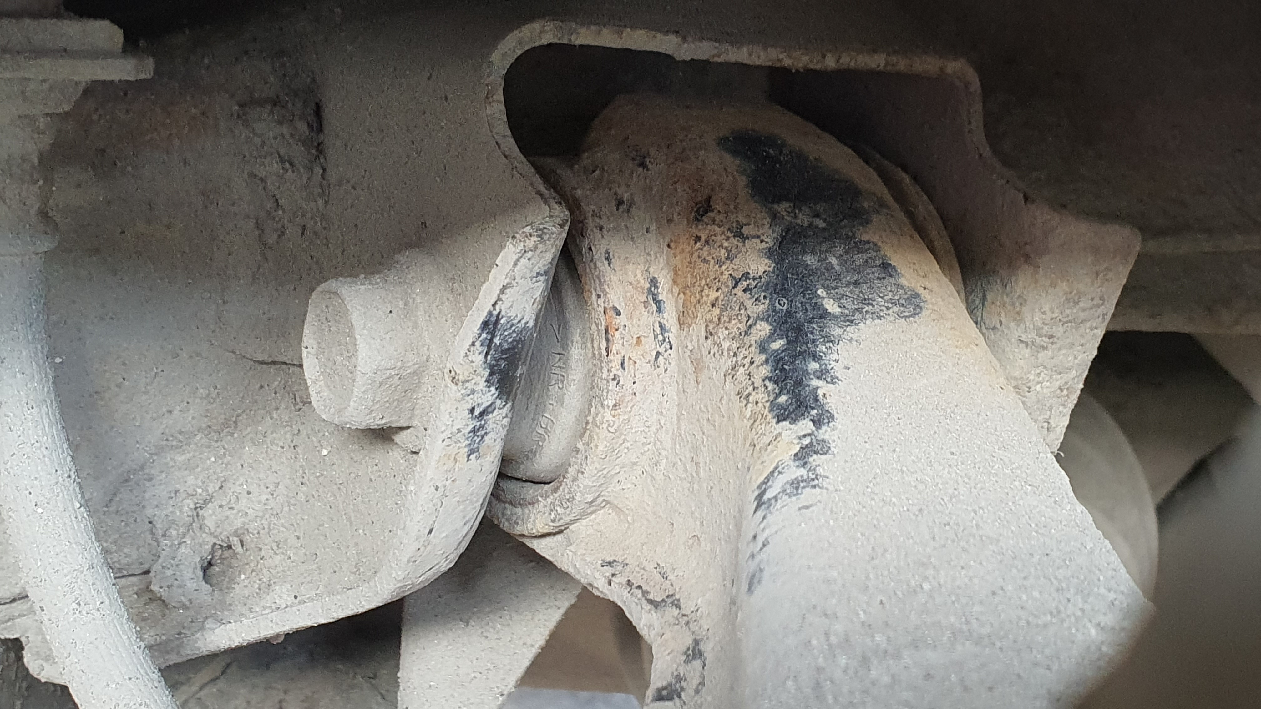

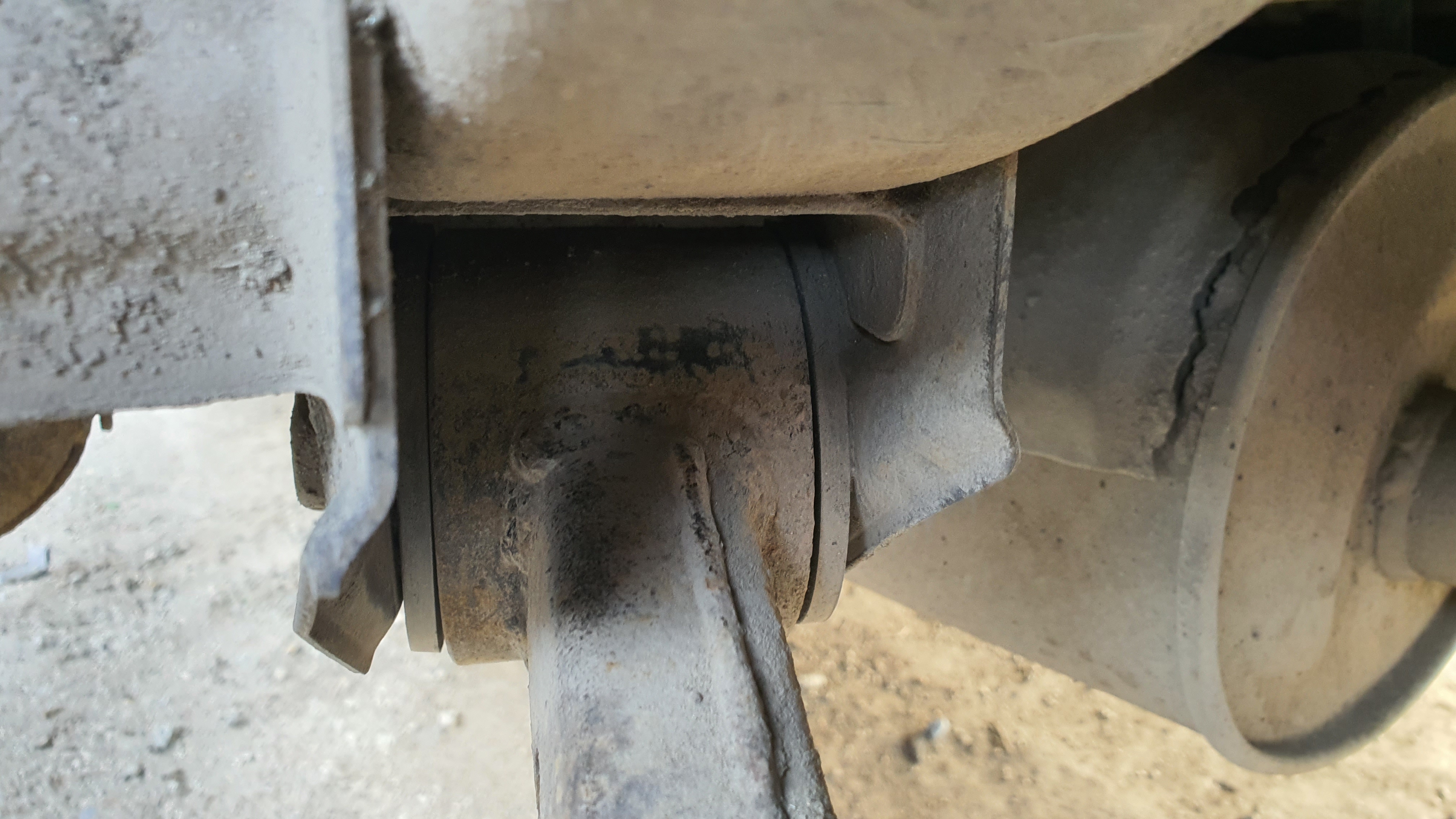

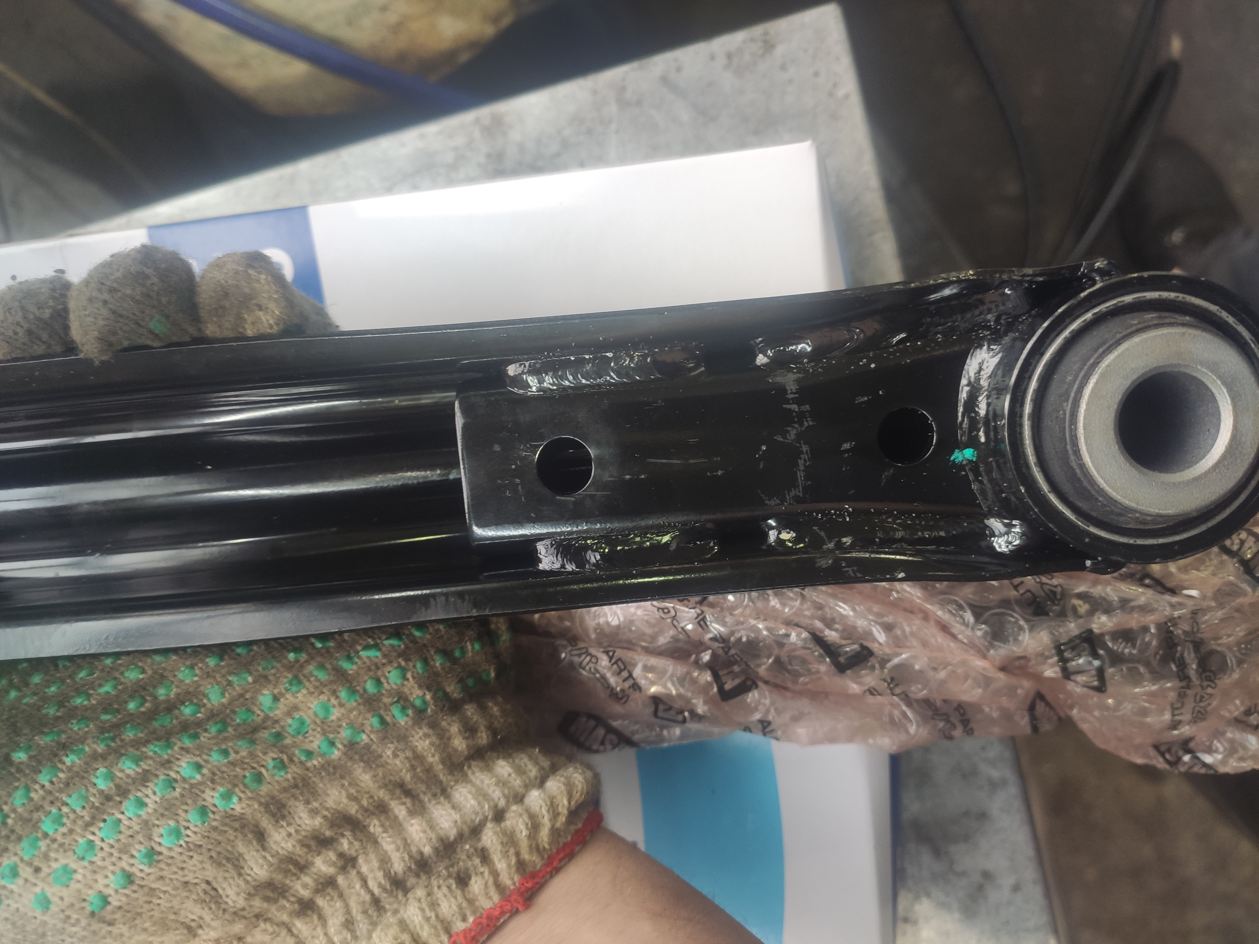

Привет всем. Сфоткал свои задние рычаги, кто сталкивался, нормальное состояние или нужно переживать. Спрашиваю тех у кого уже рвались рычаги, состояние было хуже, лучше и похоже?
.kkursor
Сообщения: 1553
Зарегистрирован: 21 авг 2014, 10:37
Двигатель:: 4M41 VRZ
Мой автомобиль(и):: тыр-тыр 16 дыр
Откуда: Москвачкала
Благодарил (а): 161 раз
Поблагодарили: 120 раз
Рычаги подвески РВЕТ !!! Посоветуйте хорошие аналоги
Сообщение .kkursor »
Нормально, вроде. С этими я проблем не слышал. Передний верхний и задний тонкий развальный - прям массово. Передний у меня ломался

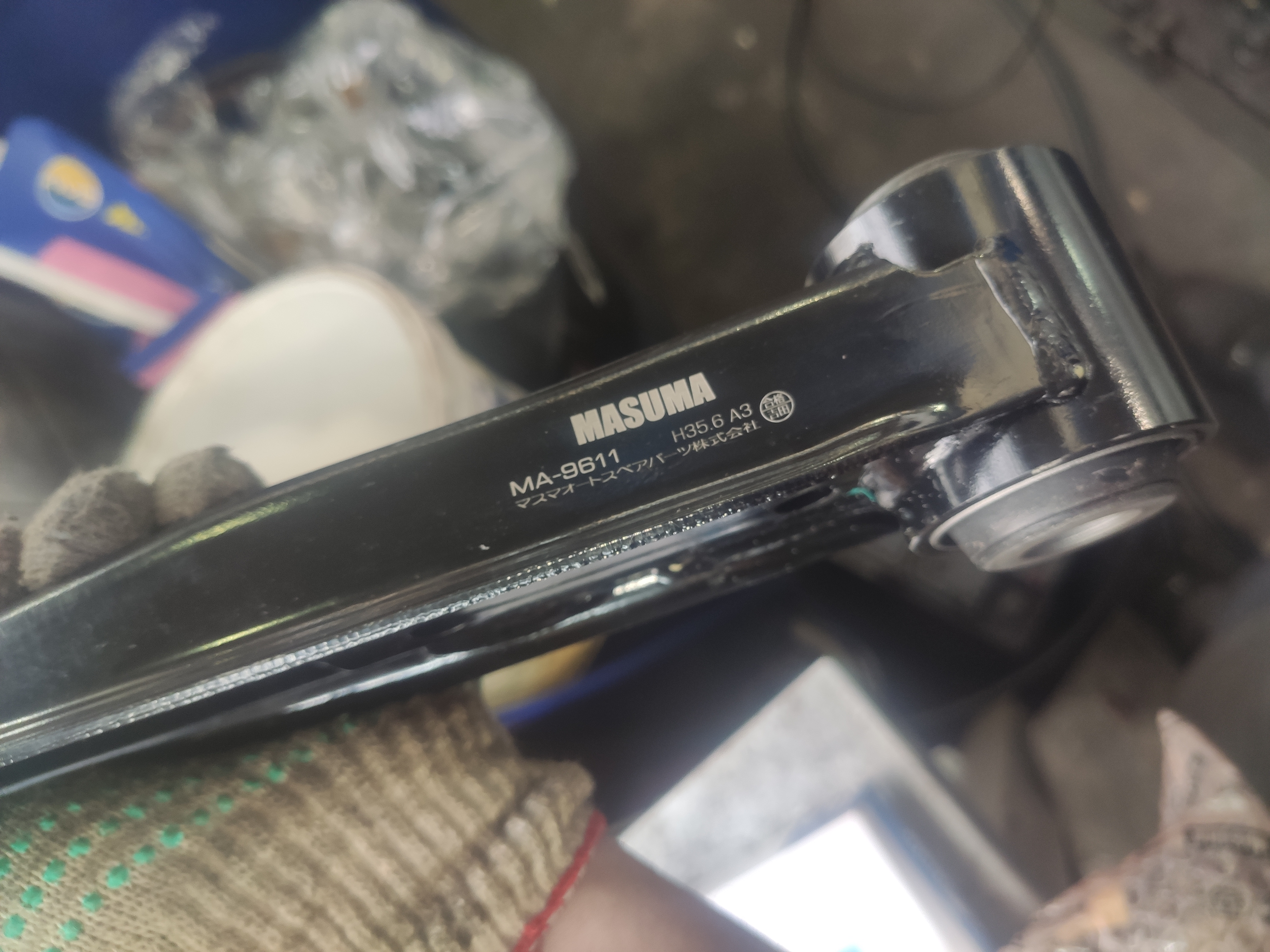

Дмитрий 813
Сообщения: 2
Зарегистрирован: 05 июл 2023, 14:32
Мой автомобиль(и):: Паджеро 4
Сообщение Дмитрий 813 »
Взял себе масума усиленные какие-то
