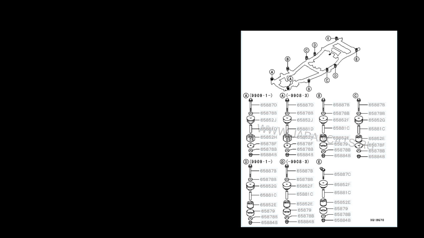

Мой первый внедорожник. Паджеро Спорт 2.5 дизель, 2007
Подушки рамы состоят из двух частей? Мне в магазине говорят, что 20 саленблоков, вставляются друг в друга. Это так?
Цена копеечная, от 3 до 9 евро за штуку.
- Сообщения: 20472
- Благодарил (а): 101 раз
- Поблагодарили: 1353 раза
Да. они из двух половинок, одна ставится сверху дапы другая снизу и стягиваются одним болтом

Заехал на разборку, взял 10 каленных болтов с гайками под подушки. Сейчас загоняю в гараж, в четверг рассчитываю выехать с бодилифтом.

Лёш, а они на спорте разве все одинаковые?алексей - Маленький Мук писал(а): ↑ Да. они из двух половинок, одна ставится сверху дапы другая снизу и стягиваются одним болтом
Что-то щас в каталог заглянул, дык вроде не только передние подушки, но и средние малость отличаются между собой. Соответственно номера деталей разные.
ну кроме первых, а остальные одинаковые. разница в "подложках" есть просто шайба а есть типа стакан( тот что с низу одевается , сами подушки одинаковые
Без обжима?
Сегодня вечер возились.
Долго не могли снять передний правый тормозной шланг. Все закисшее напрочь.
И потом сзади не смогли пластик снять, на болтах кресты сорваны ( до нас, и они же закрутили обратно разбитые болты, руки поотрывать бы). Завтра буду высверливать.
Сегодня на разборке взял каленые болты, а там резьба на 12, а надо на 10. Завтра заменю.
Вроде бодилифт делали, а нашли в машине ещё несколько дефектов: течет трубка железная от горловины бака до бака- вся как решето, в мелких дырочках. Бак заменён на пластиковый, а горловину оставили. Может как то можно бюджетно решить?
Оказывается, на левой пружине лопнул один верхний виток. Я собирался менять на усиленные, ещё один аргумент сделать это быстрее.
Рассматривал раздатку и увидел, что подушки нет вообще, вместо резины просто сплошная дыра. Надо смотреть все подушки сразу.
Так дальше если пойдет, то с гаража выеду не в четверг, а в субботу/ воскресенье, пока все косяки уберю.
