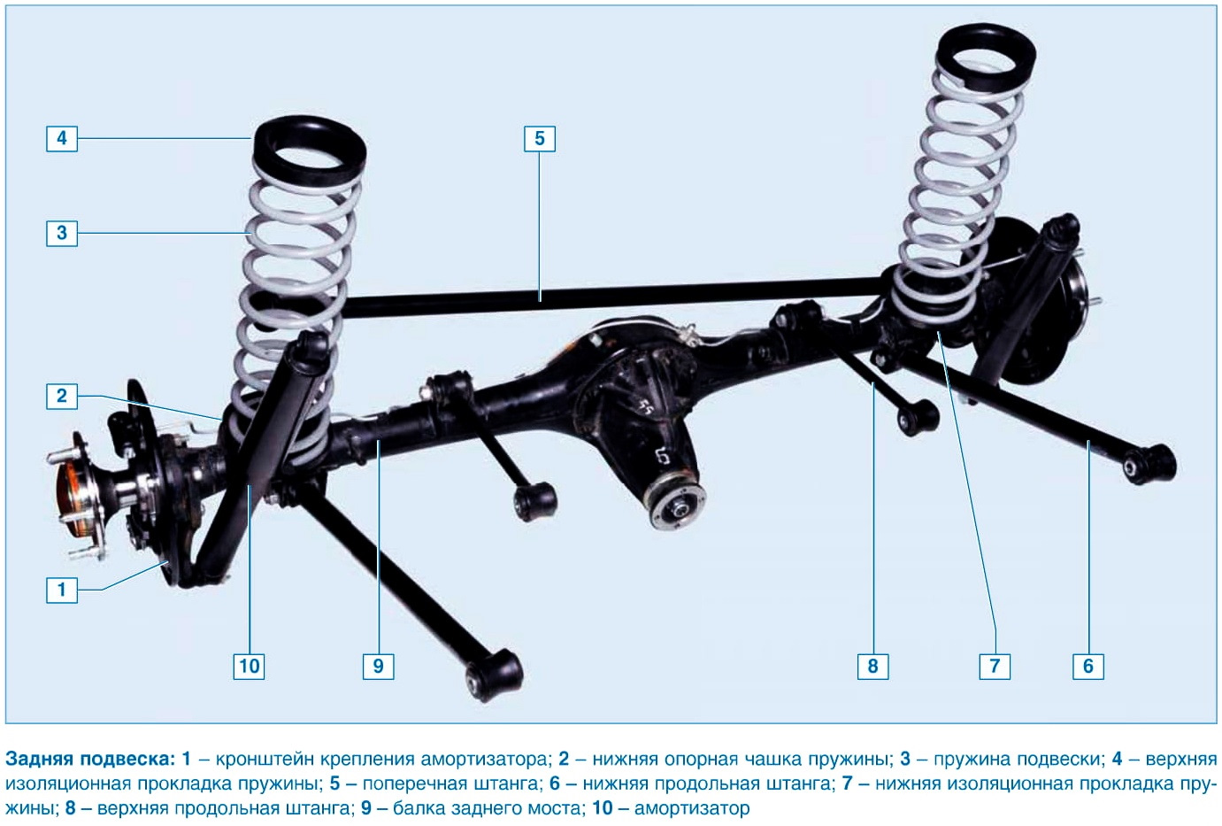

Сообщение Fakir »
Aleksej2000 писал(а): 16 фев 2022, 15:12 Fakir писал(а): ↑
отличие от моста с четыремя рычагами.
Можно, пожалуйста, поподробнее?
Самая, что ни на есть классическая

Fakir писал(а): Самая, что ни на есть классическая
Я может что то не понимаю, чем она хороша?
Сообщения: 57504
Поблагодарили: 4805 раз
Увеличение ходов подвески Паджеро спорт без лифта
Aleksej2000 писал(а): Я может что то не понимаю, чем она хороша?
Ничем.)

Помимо того, что я уже писал, тем, что при вертикальной артикуляции мост меньше выворачивает в поперечной оси. Это позволяет сохранять оси марковки заднего редуктора и выходного вала раздатки в параллельных плоскостях. Это снижает неравномерность угловых скоростей переднего и заднего хвостовиков кардана (в случае кардана на двух крестовинах). И, соответственно, уменьшает нагрузку на крестовины. Особенно касается лифтованной задней подвески.
