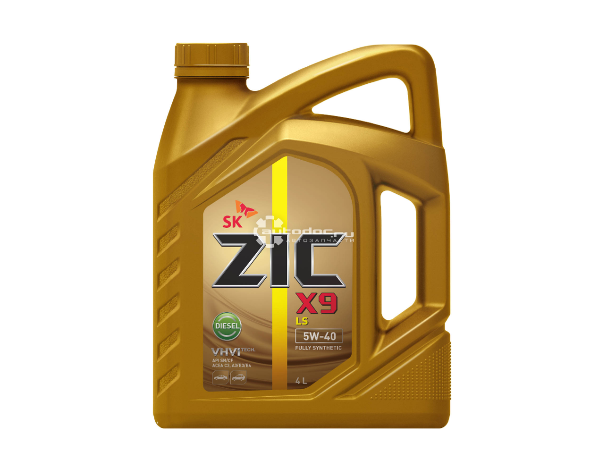

Взял такое. Будем испытывать. (ZIC X9 DISEL 5W-40)
p.s. Перед тем как заливать греть или само вытечет ?

Romik писал(а): Взял такое. Будем испытывать. (ZIC X9 DISEL 5W-40)
Если мой мотор не завернулся, то твой чих-пых и подавно схавает.
Ему это будет как вкусняшка.))

Насколько отличается Zic x9 от x7 при работе в нашем моторе?

molvinets писал(а): Насколько отличается Zic x9 от x7 при работе в нашем моторе?
X7 = 5W-30 просто другая вязкость. Тут уже как кому нравиться.

X9 тоже 5w30, на сколько я вычитал о нём, в Х9 присутствуют присадки которых нет в х7.

gansales писал(а): X9 тоже 5w30, на сколько я вычитал о нём, в Х9 присутствуют присадки которых нет в х7.
Кашу маслом не испортишь. Думаю норм будет.

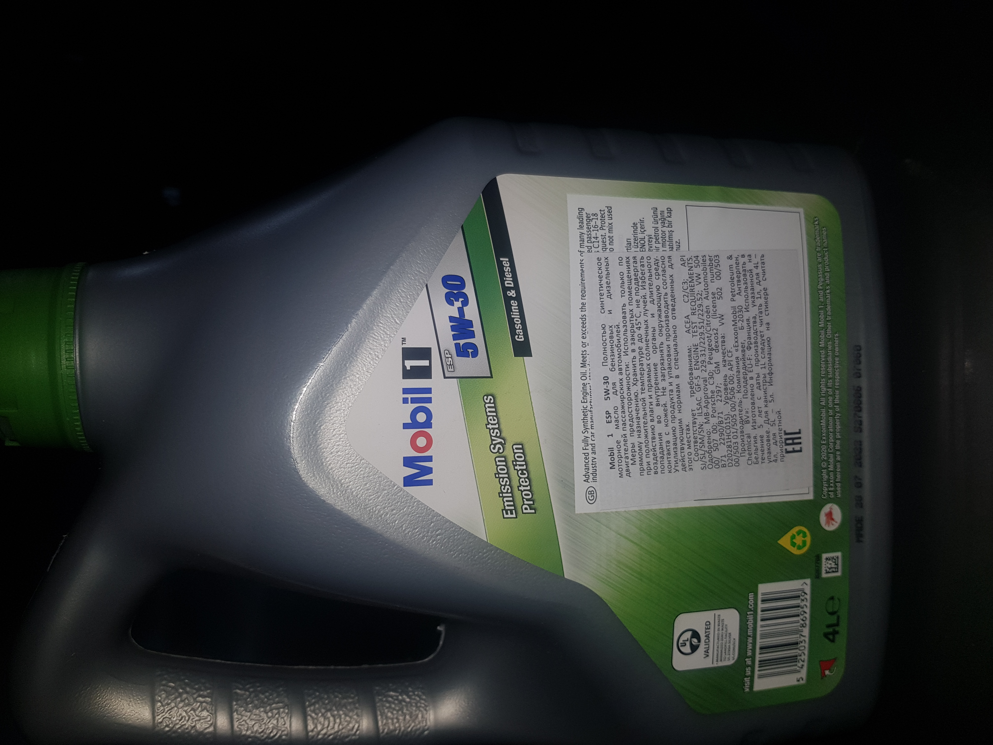

С 2008г., ещё с МПС2 всегда лил только Мобил 1, в МПС 2 это было полнозольное с допуском CF. Сейчас в МПС 3 с сажевым фильтром нужно малозольное с яповским допуском JASO DL-1, либо по европейской классификации С1,С2,С3,С4. У Мобила это Мобил1 ESP. Жаба душила, душила, уже хотел на корейский ЗИК перейти он порядка 3000руб за 4л канистру. Но всё же купил в сетевом магазе Авто 49 Мобил1 ESP 5260 за 4л. Поставка по параллелному импорту , бельгийское. Раньше финское было. Канистры на вид нормальные, по цвету и запаху я его тоже неплохо идентифицирую за 15 то лет.
Однако хотя % на 90 уверен, что не палёное взял, раззорился ешё и на 4100руб на анализ. Полный делать не стал, мне достаточно щелочное число, зольную сульфатность и температуру вспышки. К концу недели будет результат.
