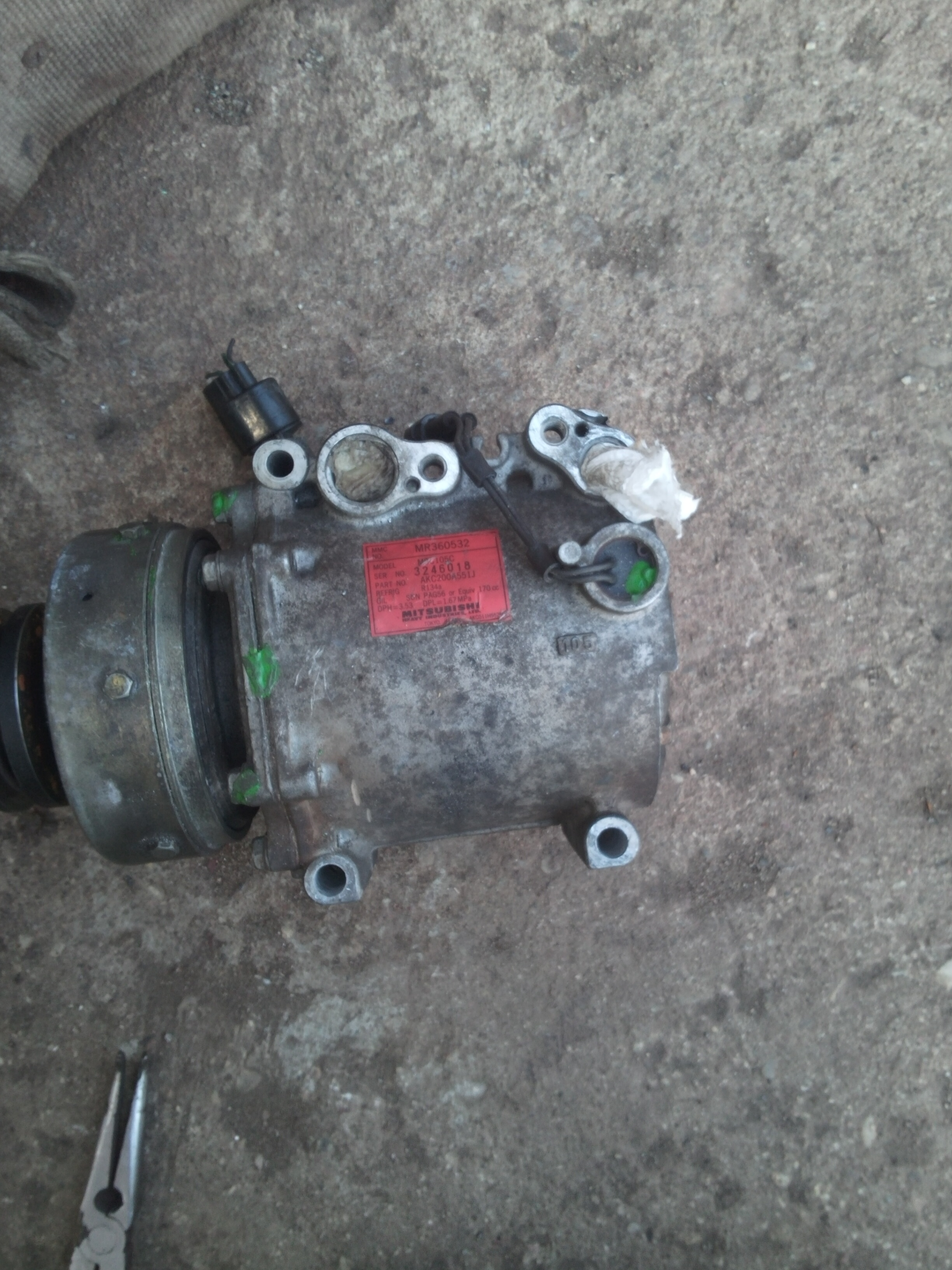

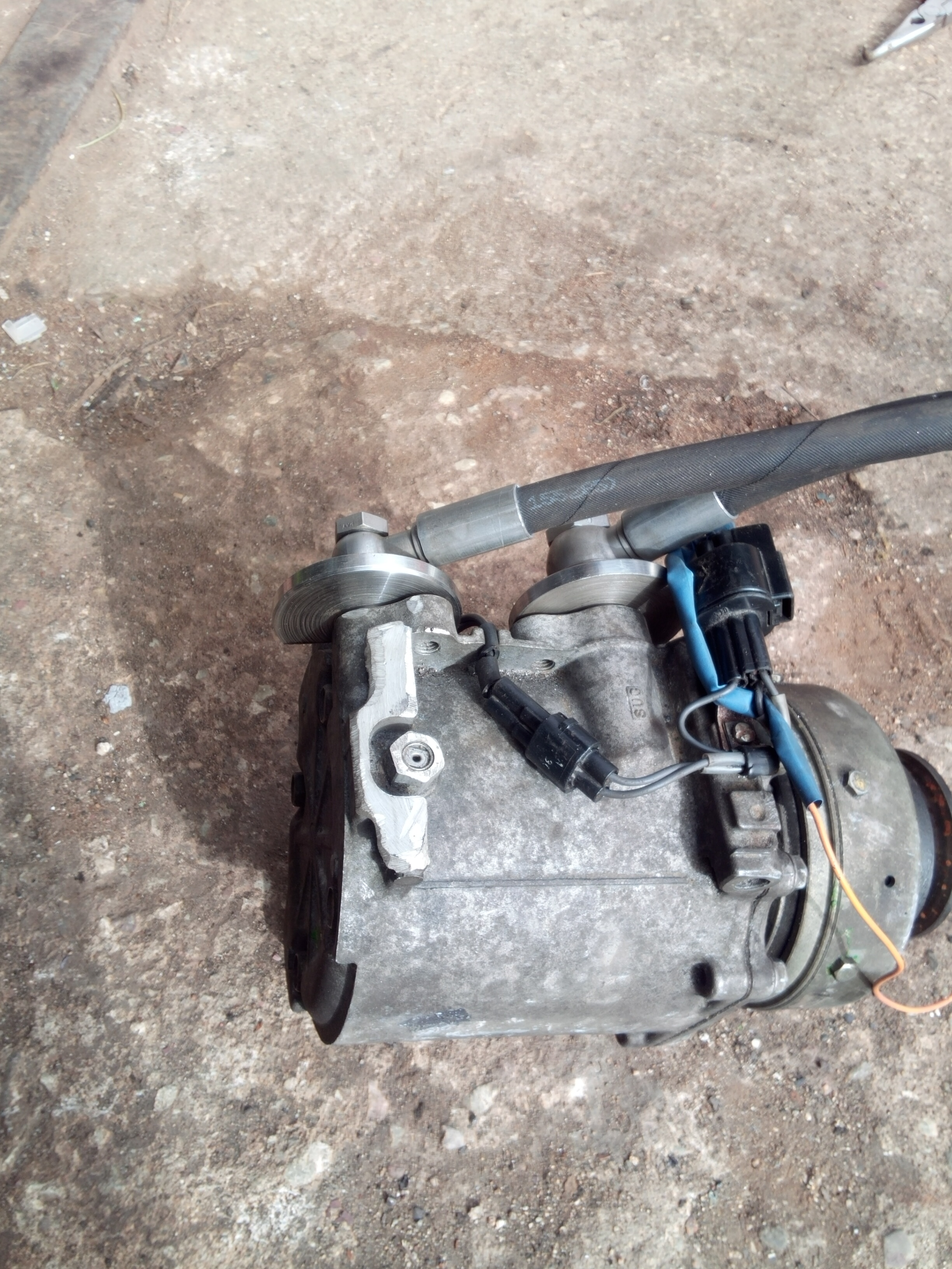

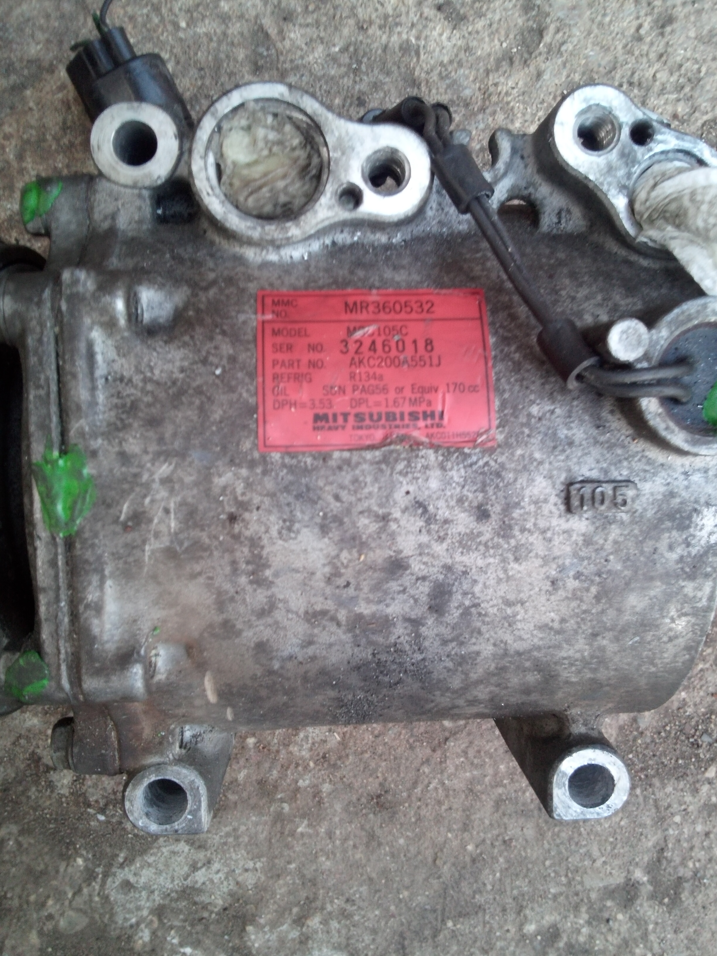

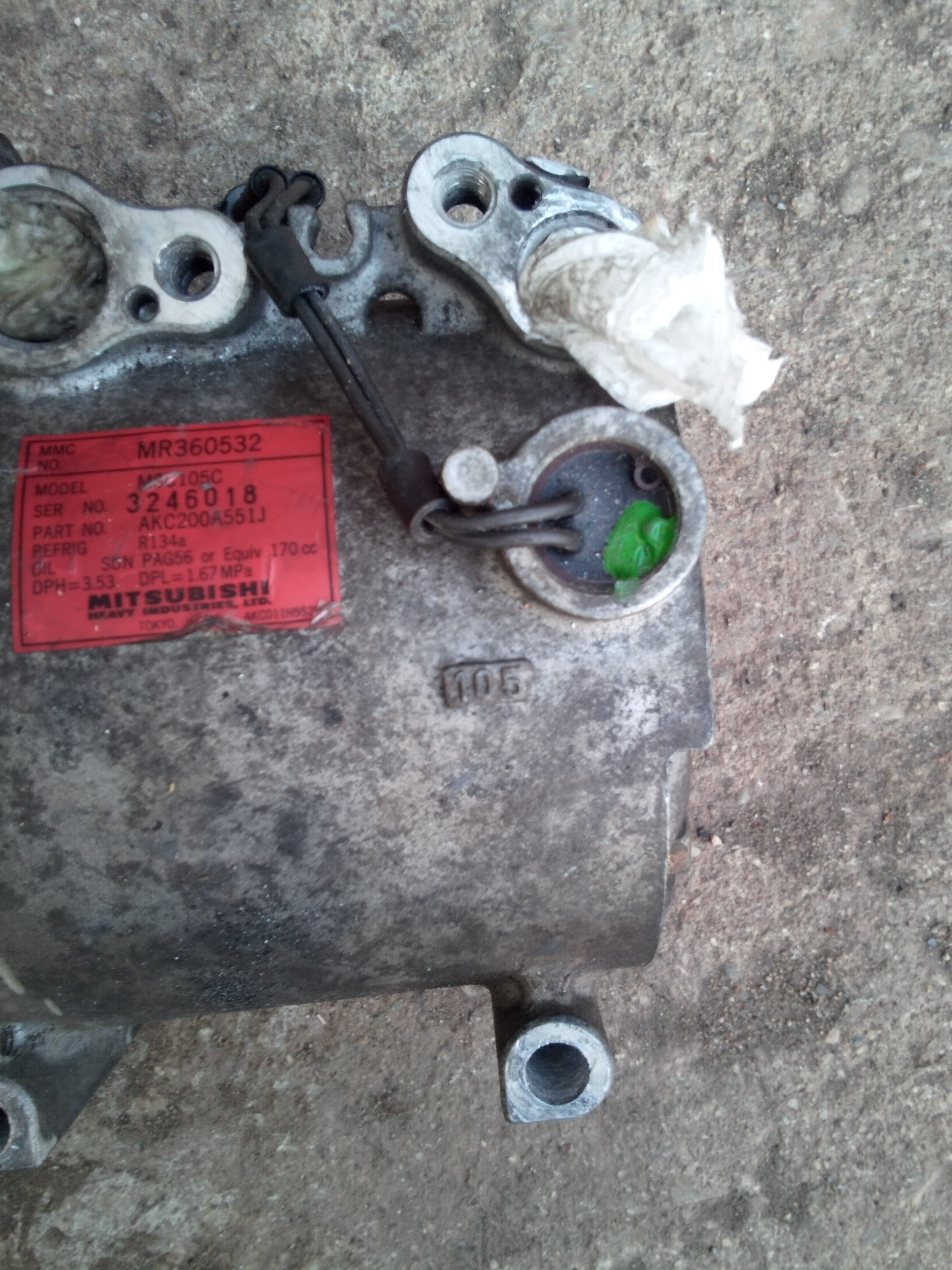

Вот компрессор, вот вход с проводами. Сейчас присмотрелся, там стопор кольцевой стоит. Место для температурного датчика идеальное, как по мне.
Попробовал вытянуть стопор, вышел, внутри залитое смолой едва шевелится, но не вытаскивается легко.

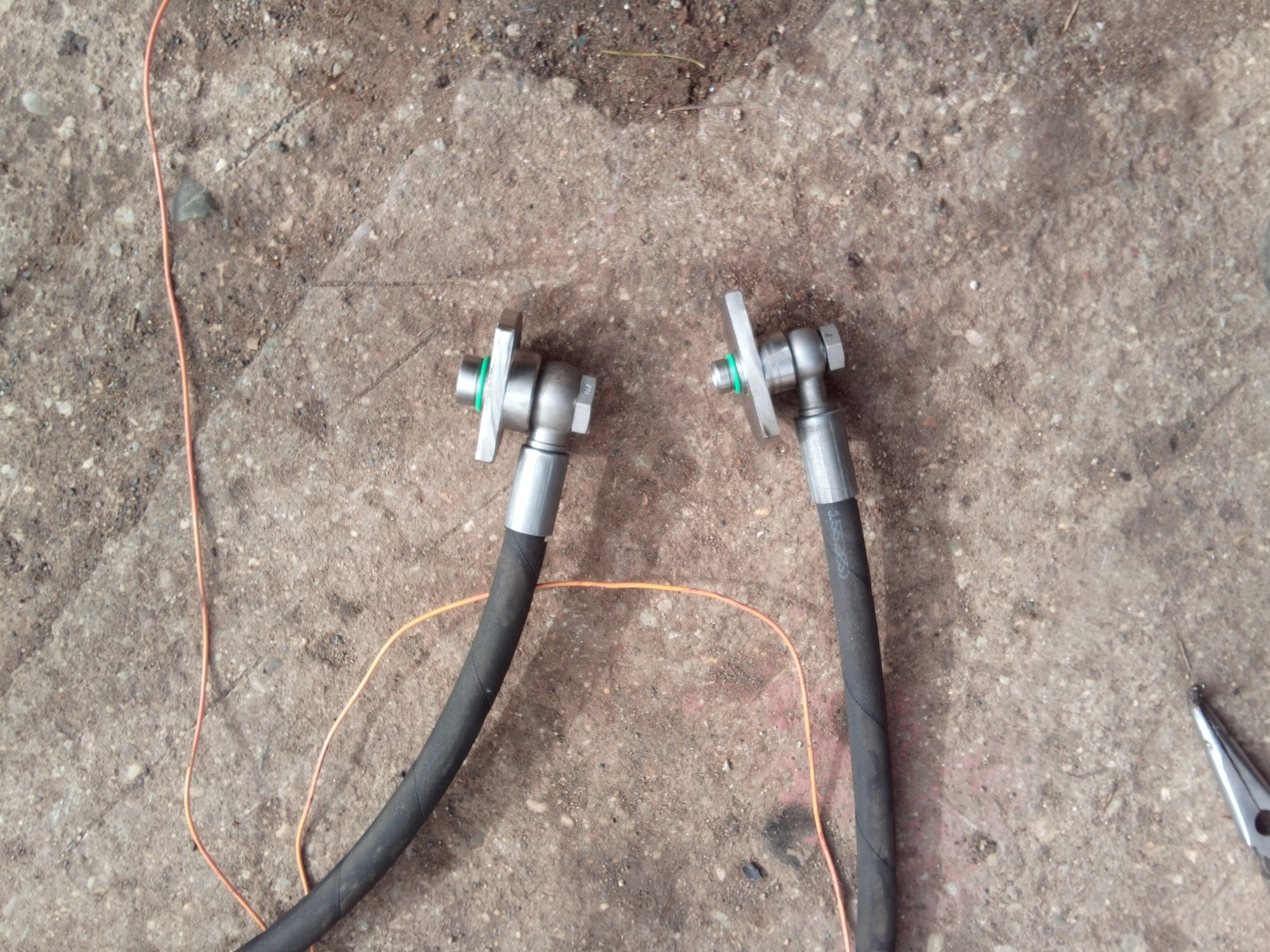

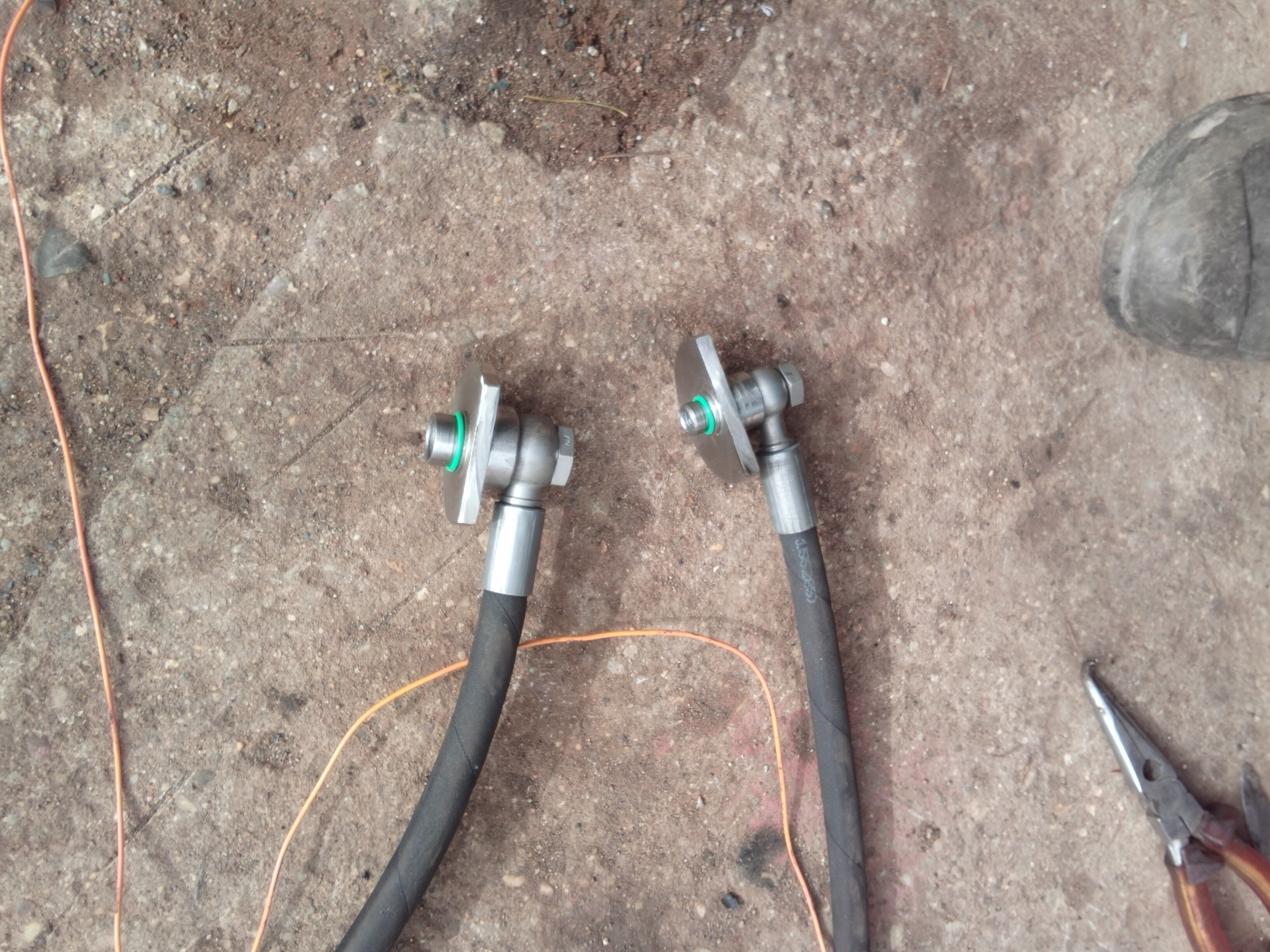

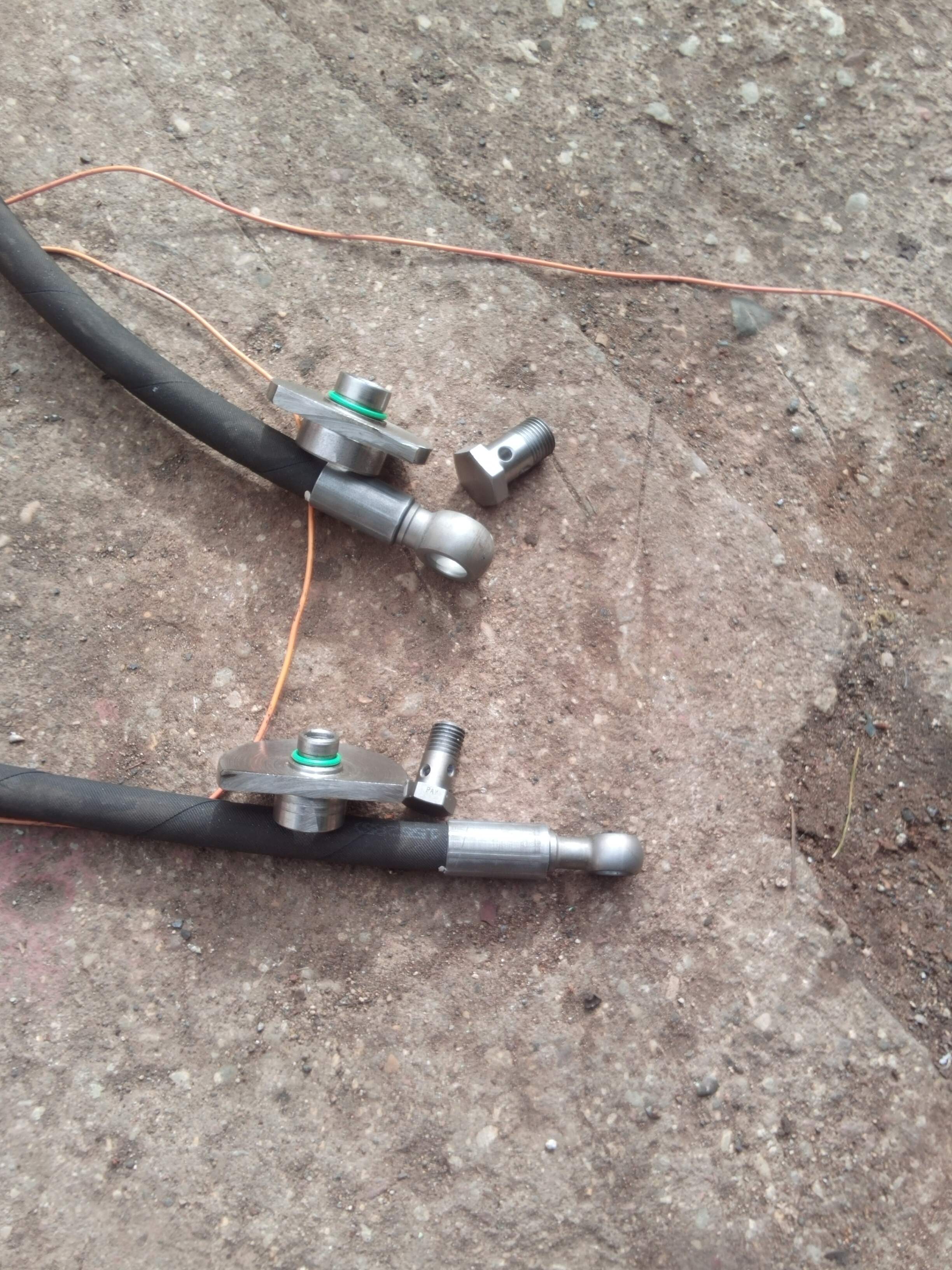

Вот такие переходники на шланги с компрессора.
Обрезать юбки, где лишнее и просверлить для крепления, и можно уже в них выкручивать штуцера от пневмосистемы.

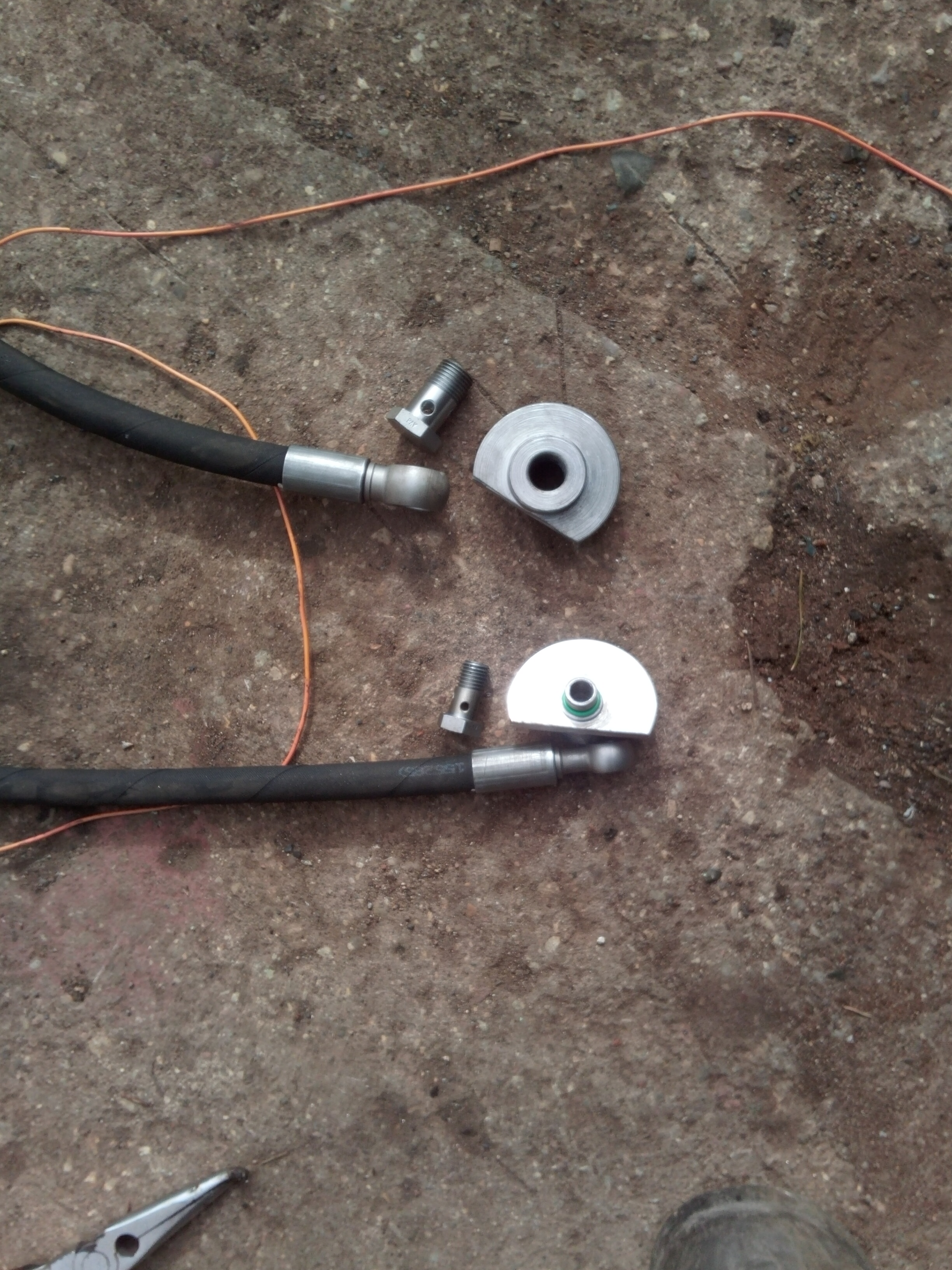

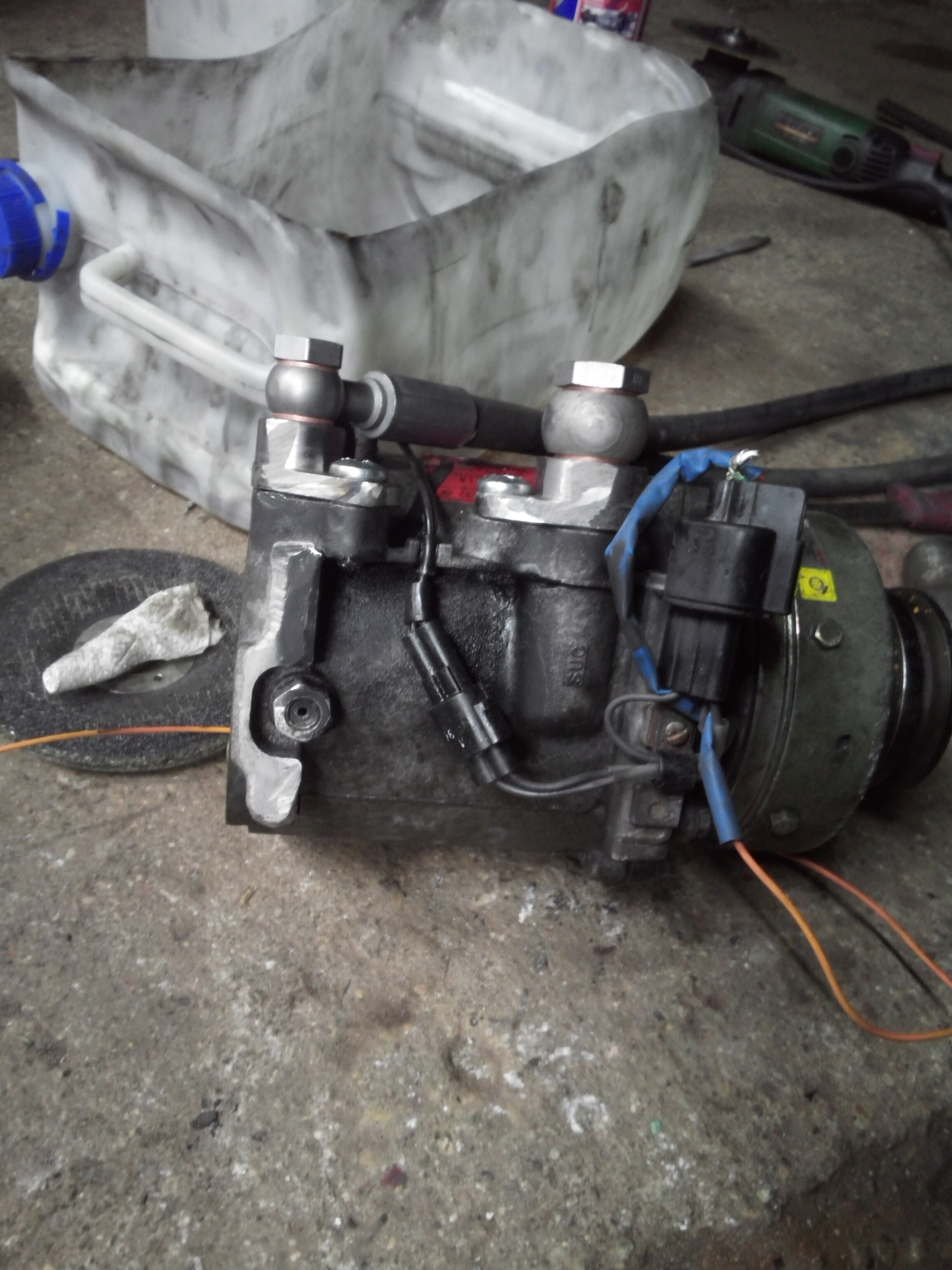

Вот так обработал переходники.
Компрессор пробно задвинул на место, уже со шлангами. Места там вообще миллиметры между всем. Придется переделывать шланг подачи масла на вакуумник- не закрутить его, когда стоит компрессор. Буду делать длиннее, и пускать его вниз, под компрессор и выход за ним вверх, к генератору. Опять два дня минус- католическая пасха, до вторника ничего не работает.
Немного фото, может кому интересно будет.

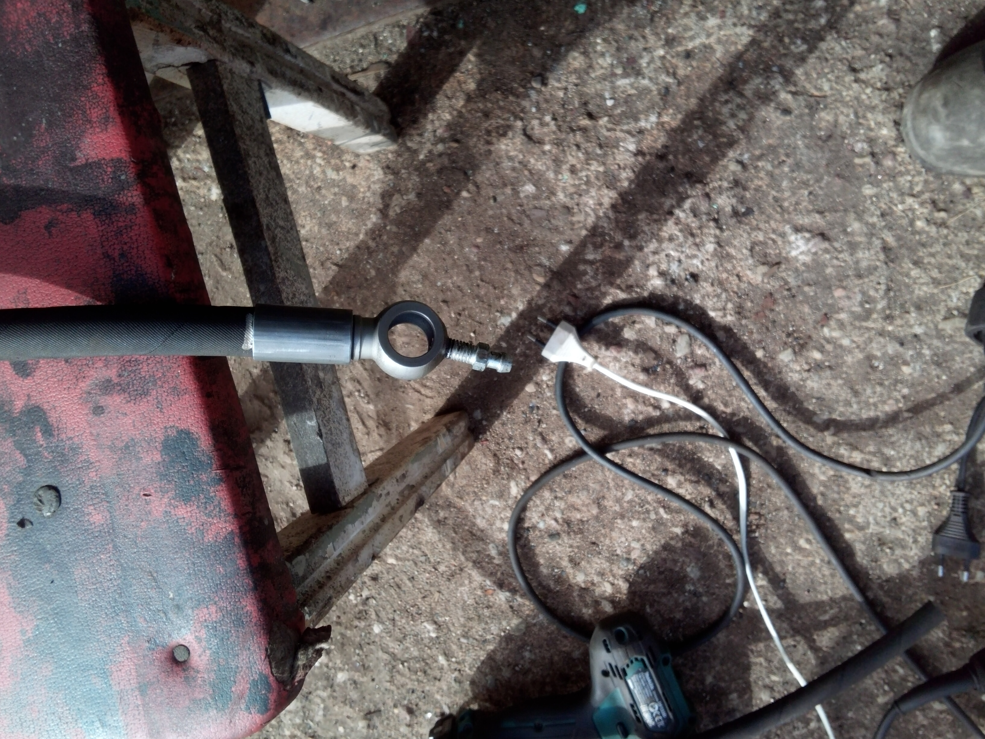

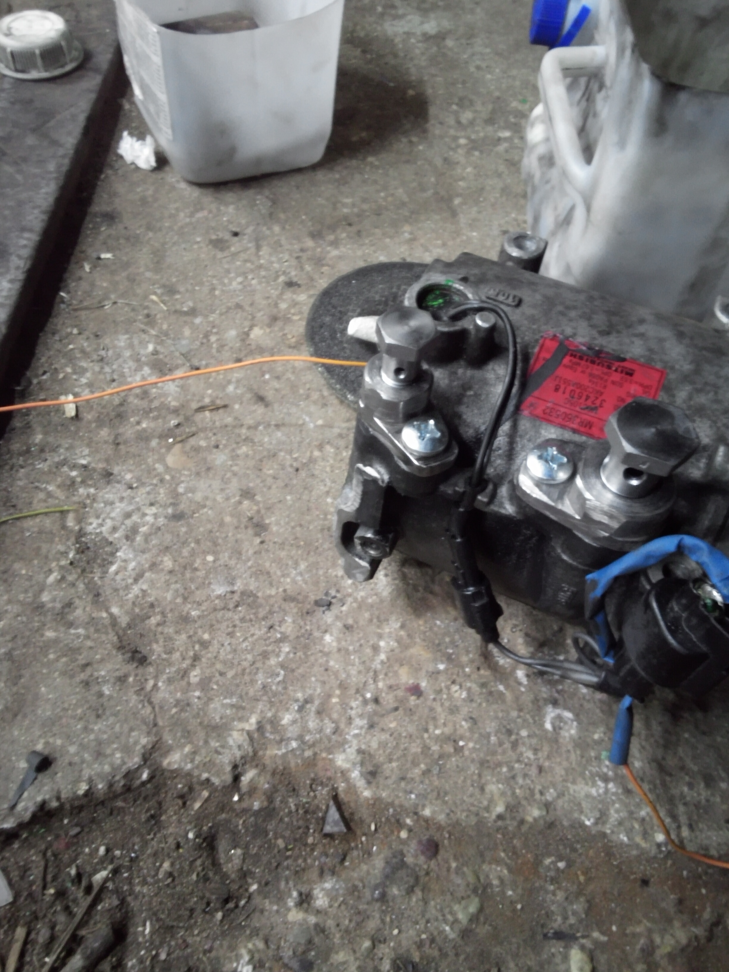

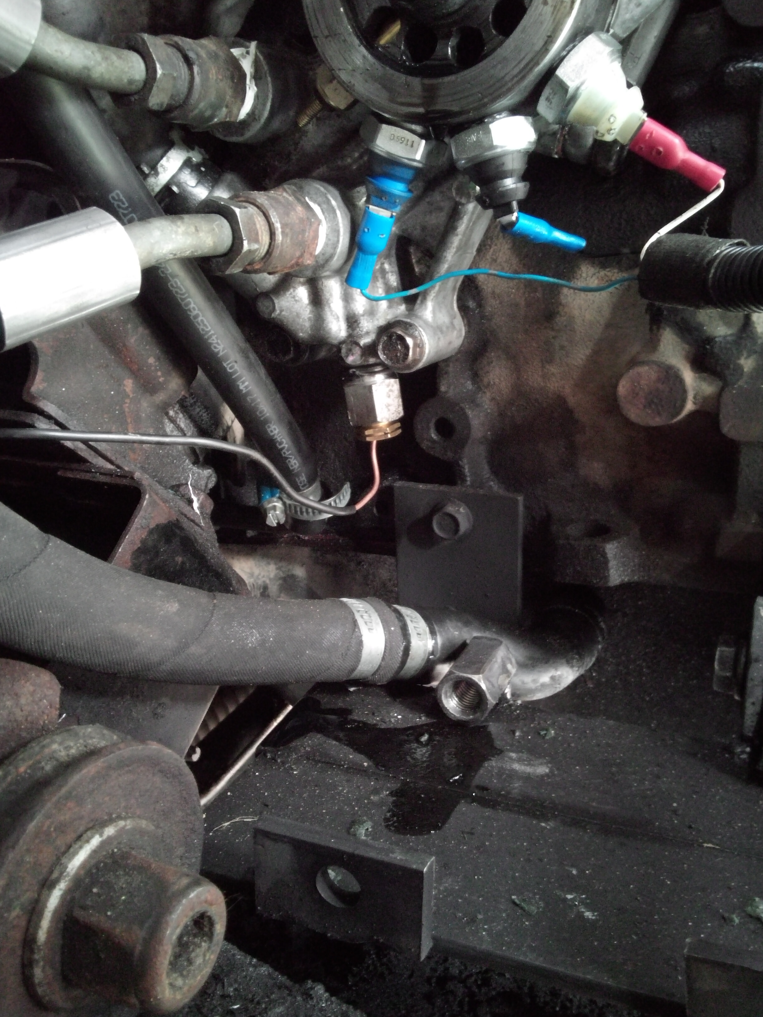

Вот так врезал нипель от тормозного суппорта, просверлив и нагнав резьбу, для подачи масла в компрессор.
Пока что заглушил колпачком.
Завтра, если заведусь, попробую с ВДшкой, как дует... Ну или не дует
Вчера проверил датчик температуры на компрессоре, электро муфту. Все работает. По крайней мере цепь целая. Пустил через датчик на муфту., все щелкает, запирается муфта.

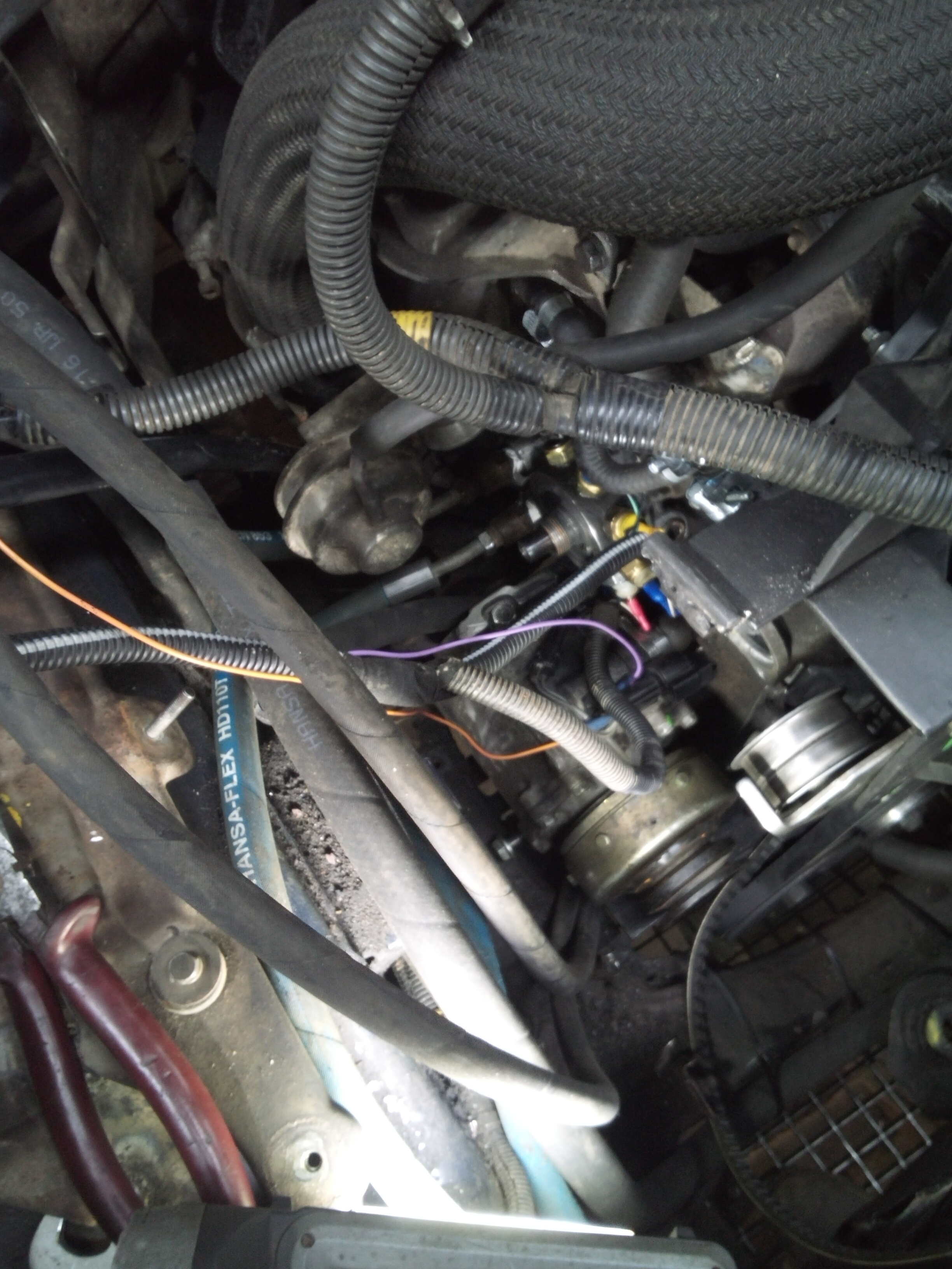

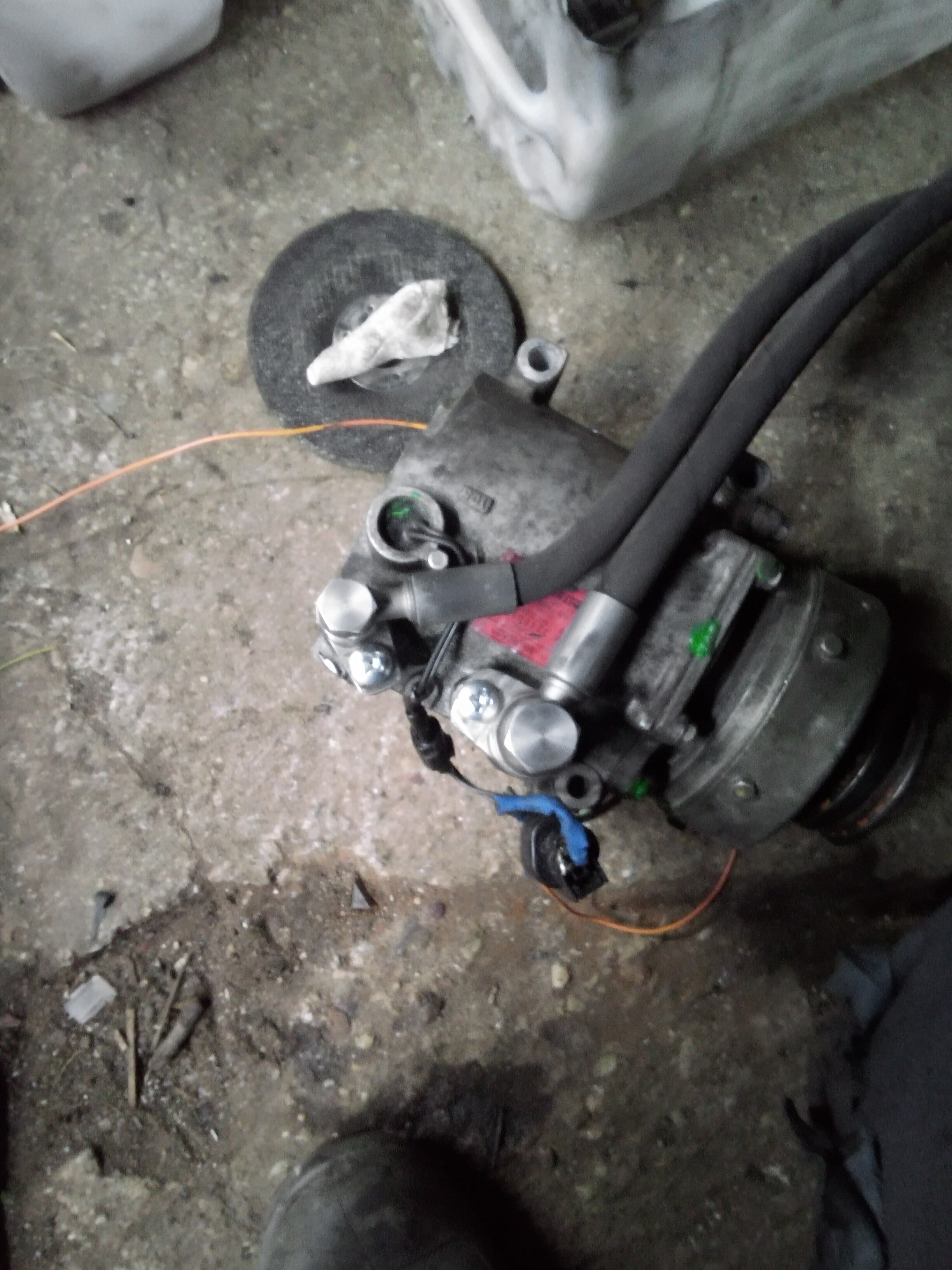

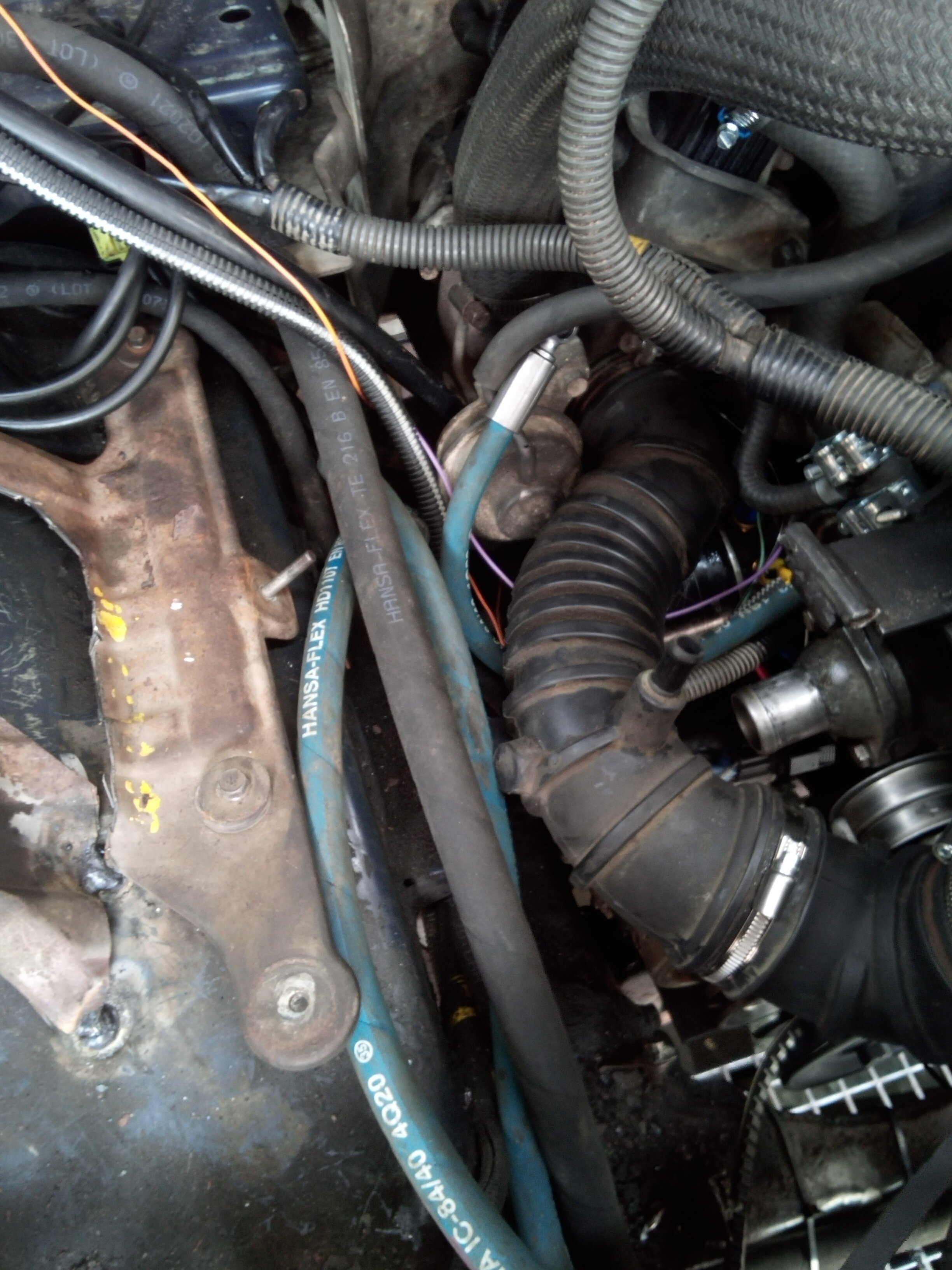

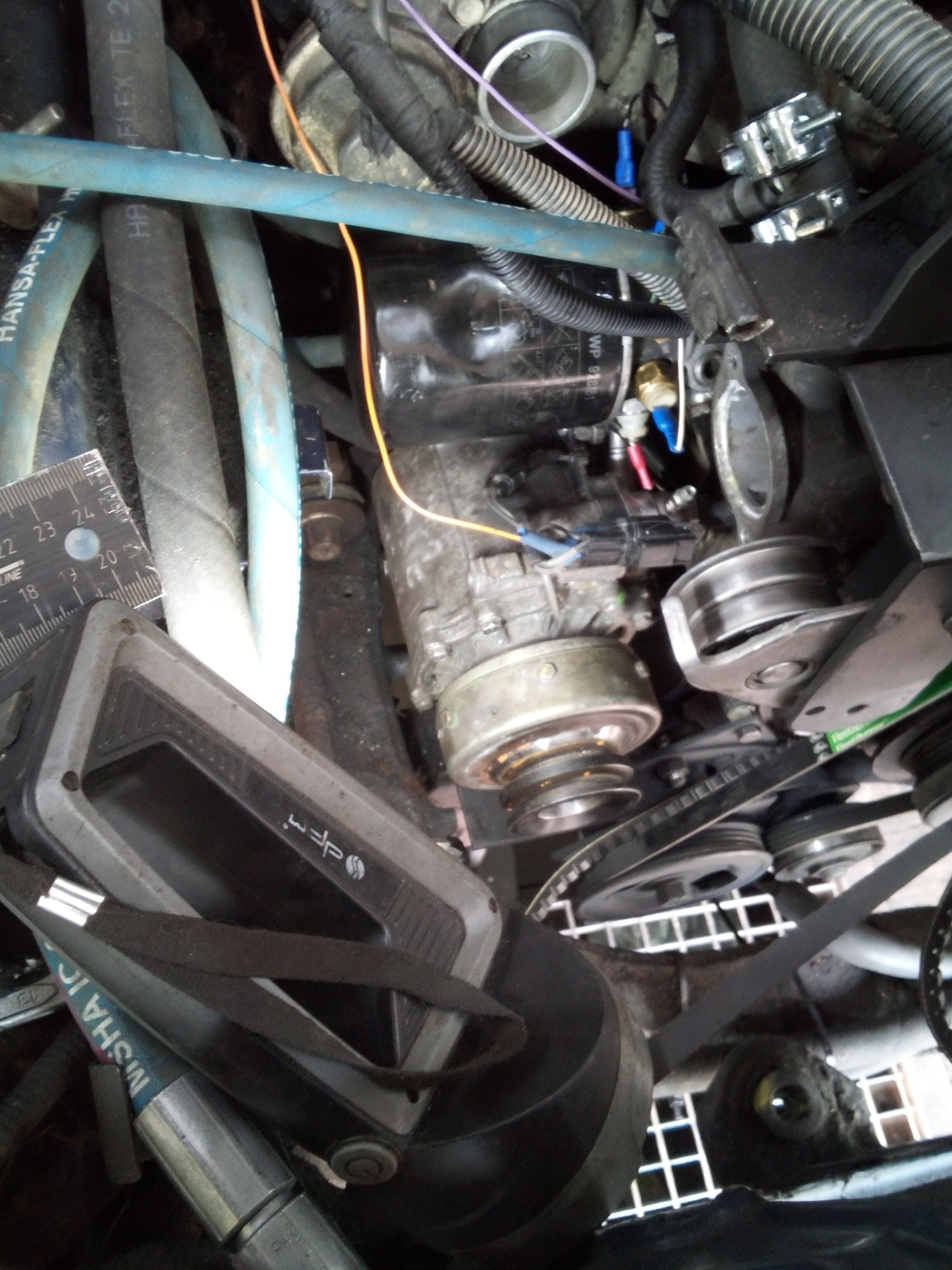

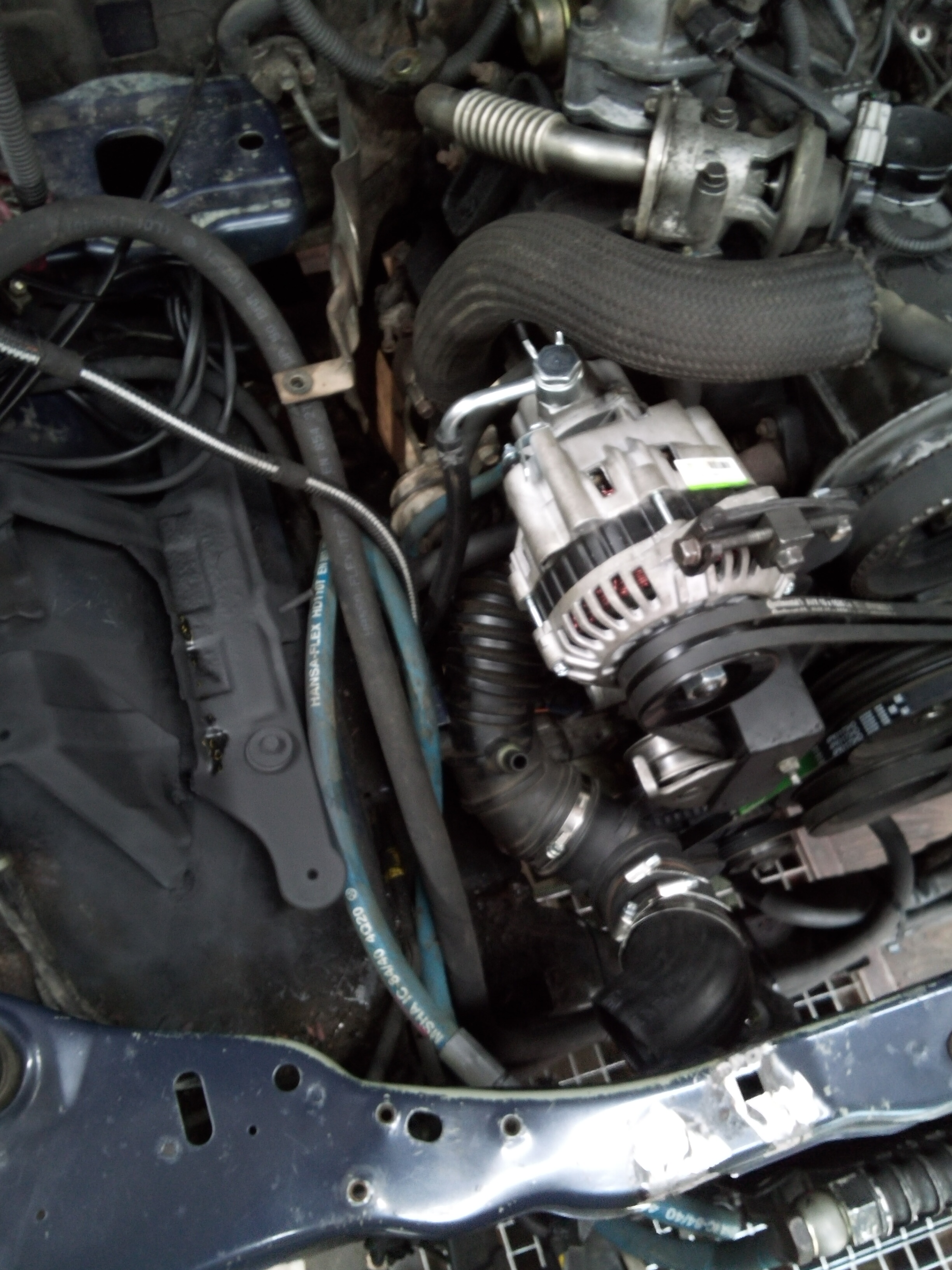

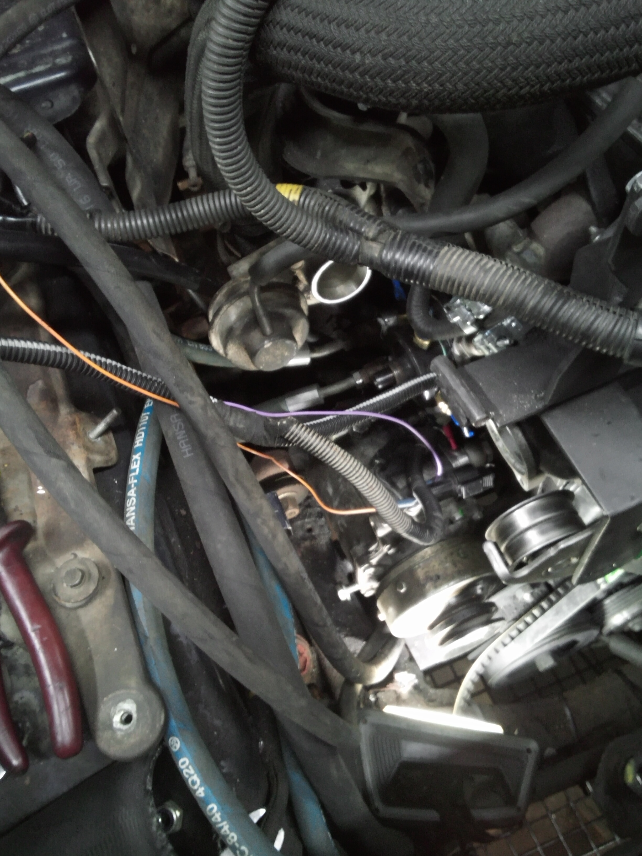

Итак, сегодня завелись и немного мотор погоняли. Ремни хорошо работают, вроде все гладко.
Завтра доделаю, и попробуем пробный пуск компрессора произвести вдвоем. Один будет пшикать ВДшку в всос ( для смазки), а второй даст питание на электромуфту.
Немного фото, может кому поможет при конструировании.
Просто по порядку после установки каждого этапа.

Итак, сейчас прошла, так сказать, обкатка ремней и креплений. Несколько тыс км.
Крепления оказались слабыми. Сделаны из металла 5 мм. Ведёт их со временем. Ремни стали пищать. Надо крепления переделывать на 10-12 мм, лучше на 15.
Сейчас компрессор исключаю из работы на ремнях. Будет один ремень на генератор.
Потом буду переделывать и крепления, и сделаю, один ремень на генератор, второй на компрессор.
И да, ролик натяжной давящий на ремень с тыльной стороны, надо менять на больший диаметр или как ещё решать вопрос. Дело в том, что ремни под зубчиками истрескались очень сильно. Не нравится ремням изгиб в другую сторону.
