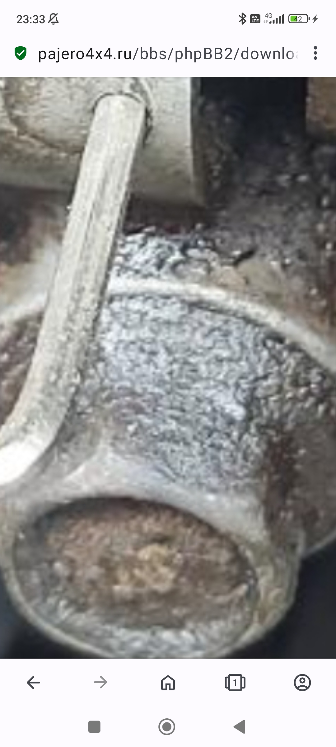

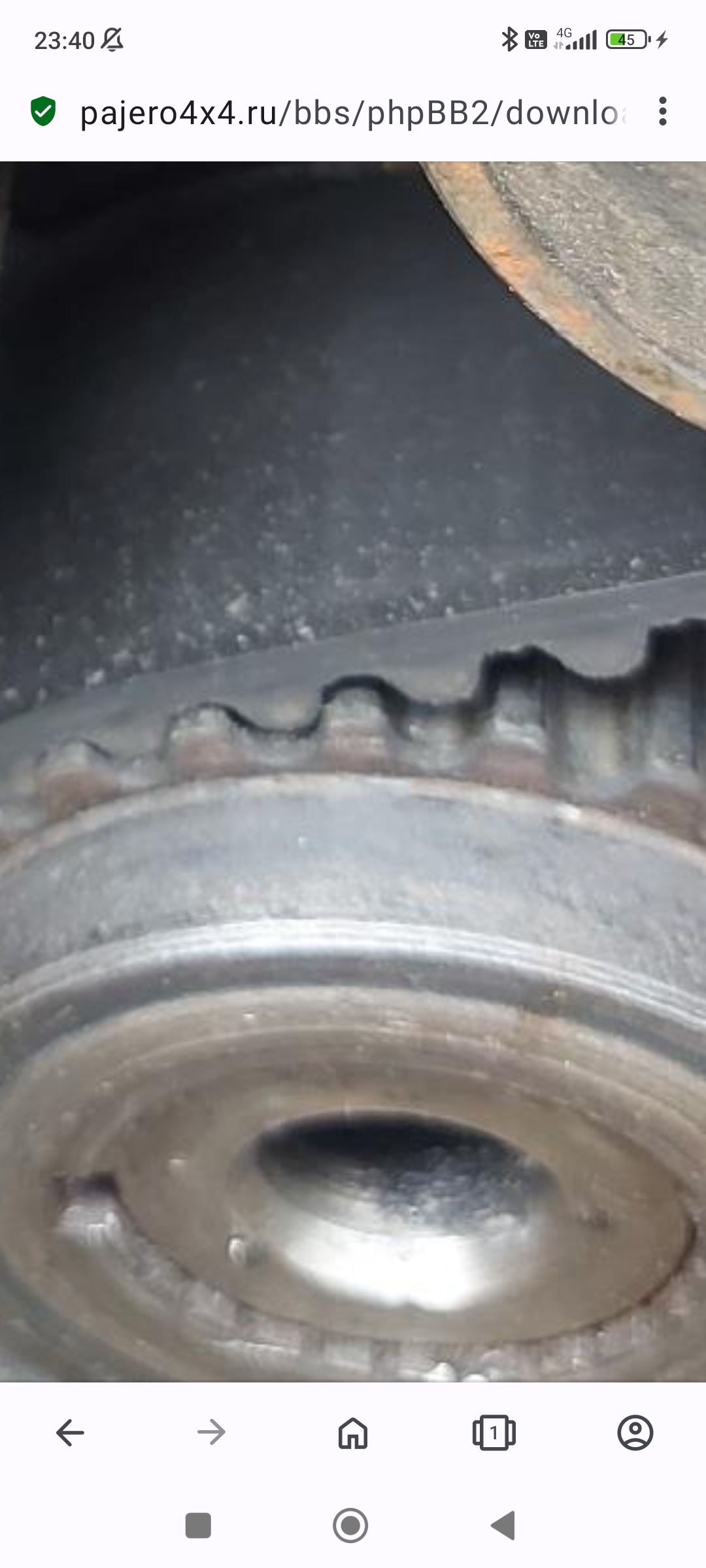

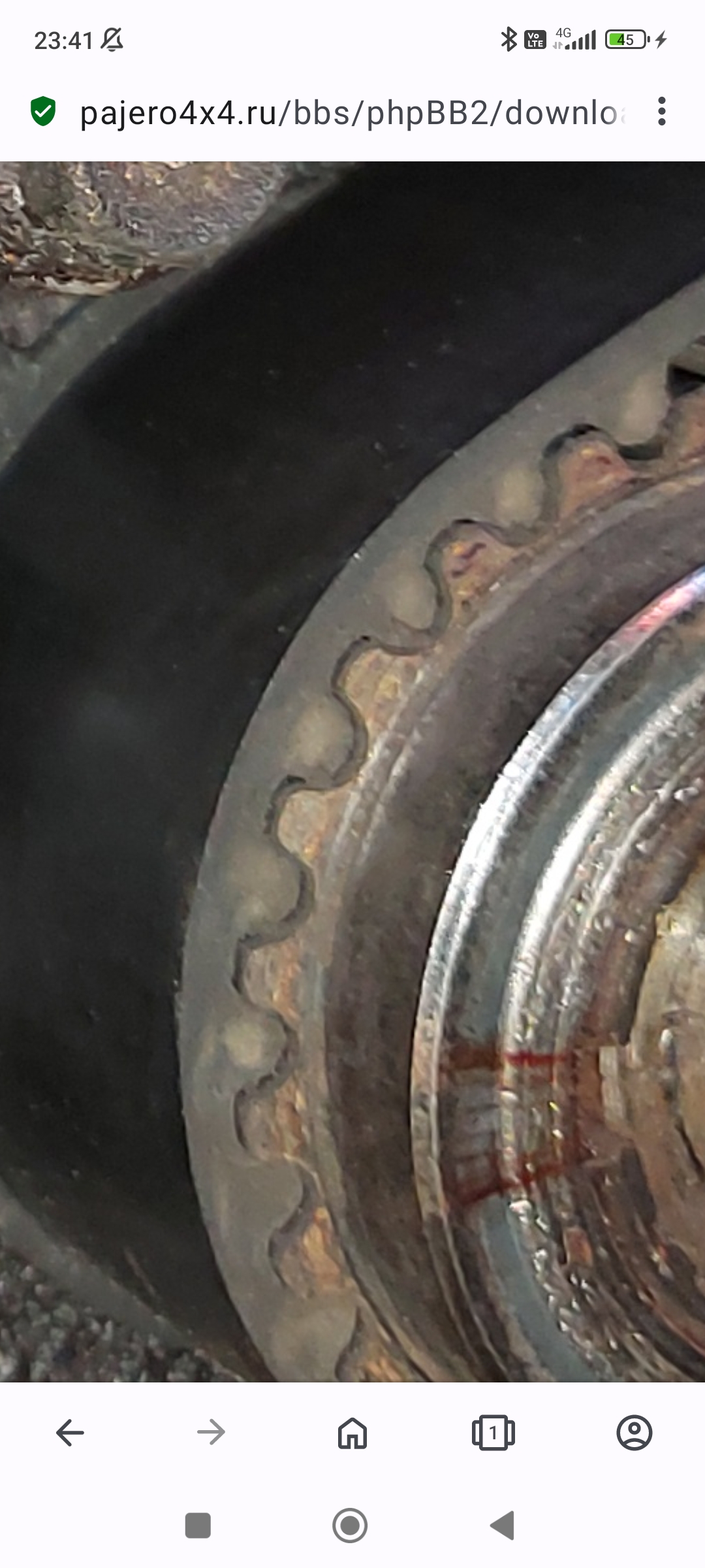

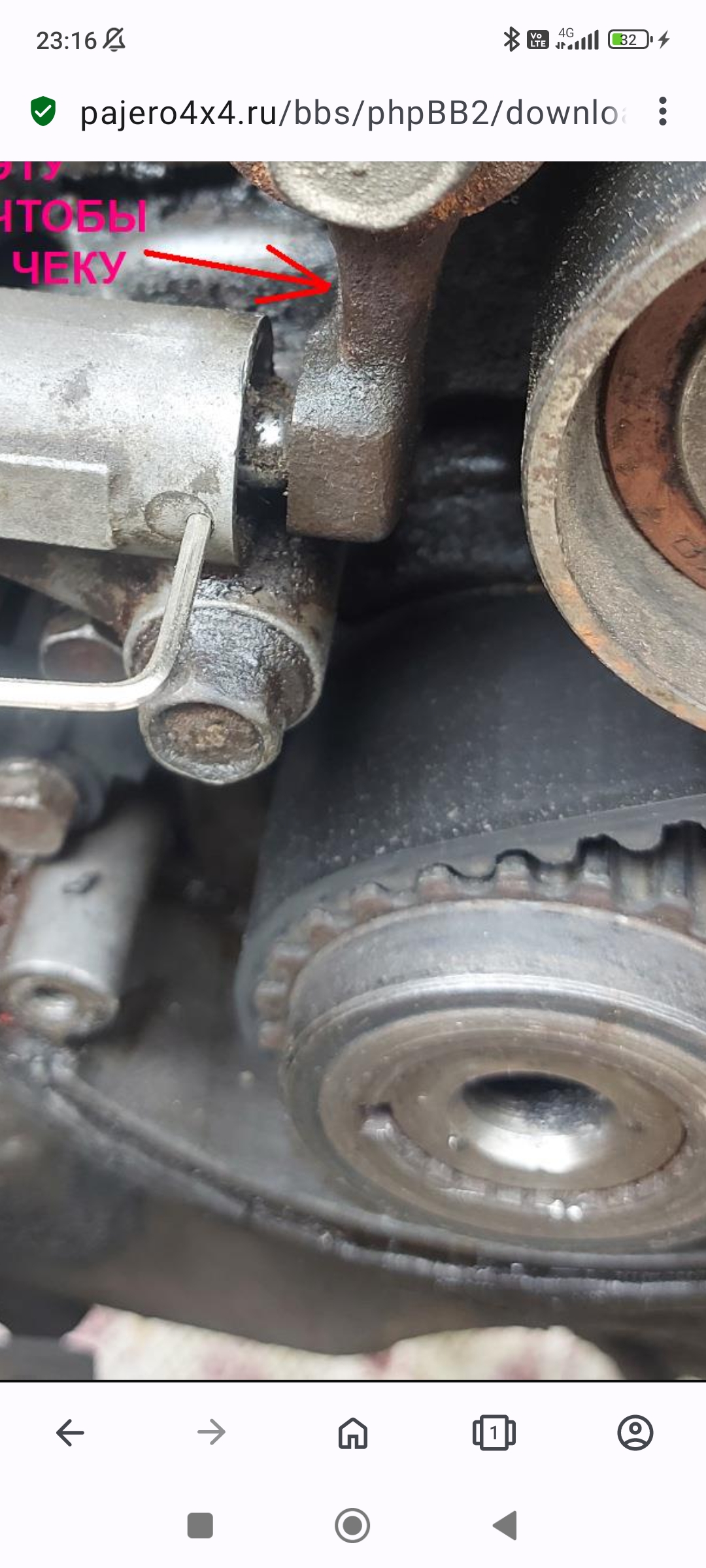

hc2hunter писал(а): 03 сен 2024, 22:55 пыли никакой алюминиевой не вижу...
очки протри

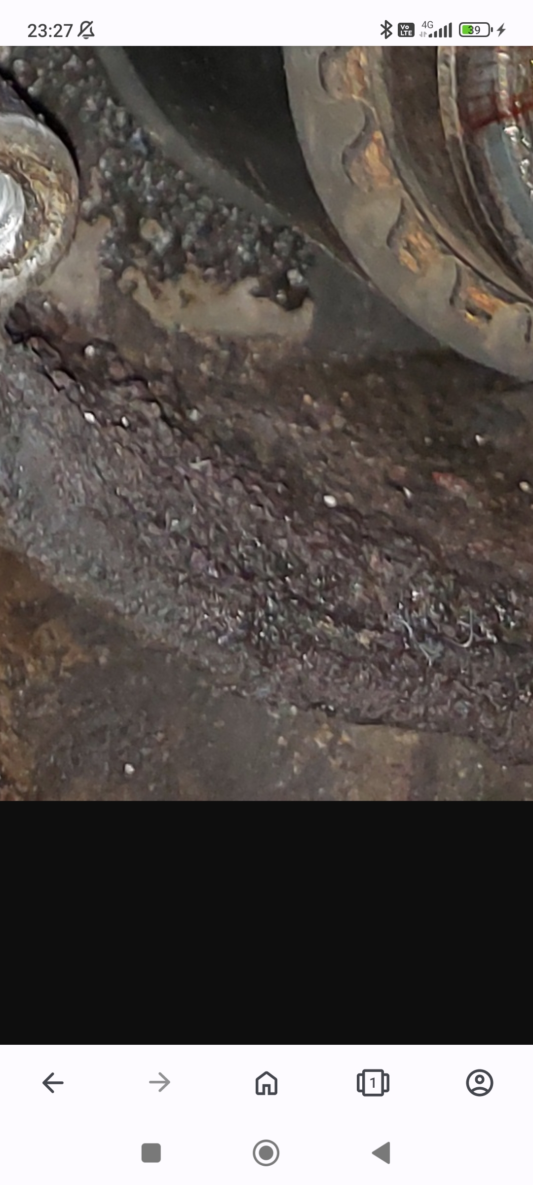

Смайлик писал(а): 03 сен 2024, 23:17очки протри
Протер. А с чего вы взяли, что это вообще алюминиевая пыль?
А может выпала после откручивания болтов передней плиты. Но точно помню, что никаких алюминиевых опилок там сроду не было.
Вообще, лично я не вижу там никакой пыли, особенно алюминиевой. Если какие-то точки на ремне, а с чего вы взяли, что это вспышка не выбелила обычные пылинки?

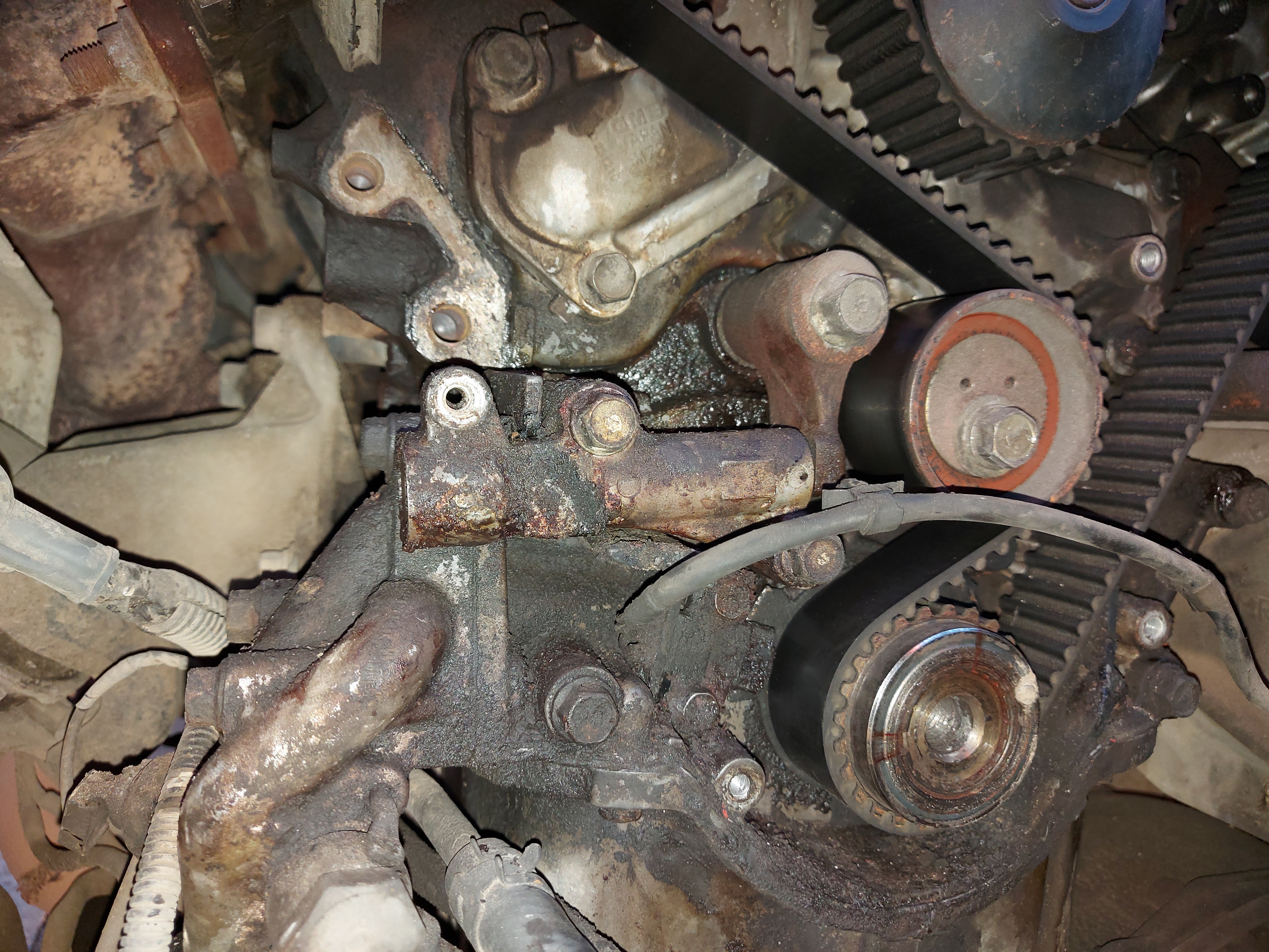

Вот другая фотка, вообще за неделю до разборки ГРМ.
В "говне" более симпатично?

hc2hunter писал(а): 03 сен 2024, 23:23вы
Моветон....
hc2hunter писал(а): 03 сен 2024, 23:23 что никаких алюминиевых опилок там сроду не был
Увеличил дабы очки не надевать

Вы ищете то чего нет...
Или просто не разбираетесь как работают фотокамеры, что такое вспышки, и как бликуют материалы, масла, песок, пыль и прочие объекты.
Уж извините за правду...
С таким подходом можно много чего на фотографиях найти... даже фотографии Иисуса с Марией.
И вообще это не алюминиевая пыль, а проглядывают золотые самородки, выросшие под толщей нефтяных отложений.
(впрочем, может даже алмазы :*OK*: )

hc2hunter писал(а): 03 сен 2024, 23:33Вы
Ещё раз повторю....
Я вижу то что вижу...

Не обижайся...
Я вижу пыль.... до меньше, после больше....
....откуда???

Смайлик писал(а): 03 сен 2024, 23:38 Я вижу пыль.... до меньше, после больше....
Видеть пыль - особый дар, видимо...
Ну даже если пыль, ну и что? Ну была пыль, да сплыла... И кто ей делал анализ по фото, что она именно алюминиевая? А может чугунная? А может от льняной старой тряпки пыль?
На верхней фотке, где болт, - вообще просто масло бликует. Там ни единой пылинки нет.
А может из натяжителя насыпалась, пока я в него шестигранник остервенело "вворачивал". Не думал над таким вариантом?
Да и вообще, блестящие точки, которые тебя так привлекают на фото - никакого отношения обычно к пыли не имеют. Сфоткай у себя дома любую поверхность и ищи свою алюминиевую пыль сколько угодно...

hc2hunter писал(а): 04 сен 2024, 00:11 А может из натяжителя насыпалась, пока я в него шестигранник остервенело "вворачивал". Не думал над таким вариантом?
Да, мне похрен на твой мотор (не обижайся)
Я спросил.... а ты в "штыки"
Я увидел... а ты нет....
Кому из нас спать?....

Смайлик писал(а): 04 сен 2024, 00:16 Я увидел... а ты нет....
да ничего не увидел... чушь какую-то обсуждаем.
бликующие точки на фотках, сделанных смартфоном.
с болтиками разговариваешь, а не умеешь делать замену ГРМ по фотографии... вот Саша Снупер может :)
и спать всем спокойно, ибо никакой пыли там НЕ БЫЛО. пофтыкай обычное мироздание, чтобы не делать таких глупых ошибок. путать масло с алюминием, а бликующие нитки на ремнях, или капли воды от пульверизатора, или обычную пыль с тряпок с металлической пудрой...

Удалось найти видео, где показывают эту самую натяжку так, чтобы чека свободно выходила.
https://www.youtube.com/watch?v=9oSuhBs4HyE

Чего ты маешься?
Он- для того и ГИДРО-натяжитель, чтоб не маяться.
Типа гидрокомпенсаторов в моторе, сам найдёт своё место. А чека здесь вообще- дело вторичное...

dvm99 писал(а): 05 сен 2024, 21:47 А чека здесь вообще- дело вторичное...
А вот фигушки... Чека как раз показатель того, что всё установлено правильно. Гидронатяжитель имеет очень ограниченный ход, потому основное натяжение должно быть задано роликом в довольно узком диапазоне. :*YES*:
Короче, натяжитель - ни разу не гармонь! ::-D:
