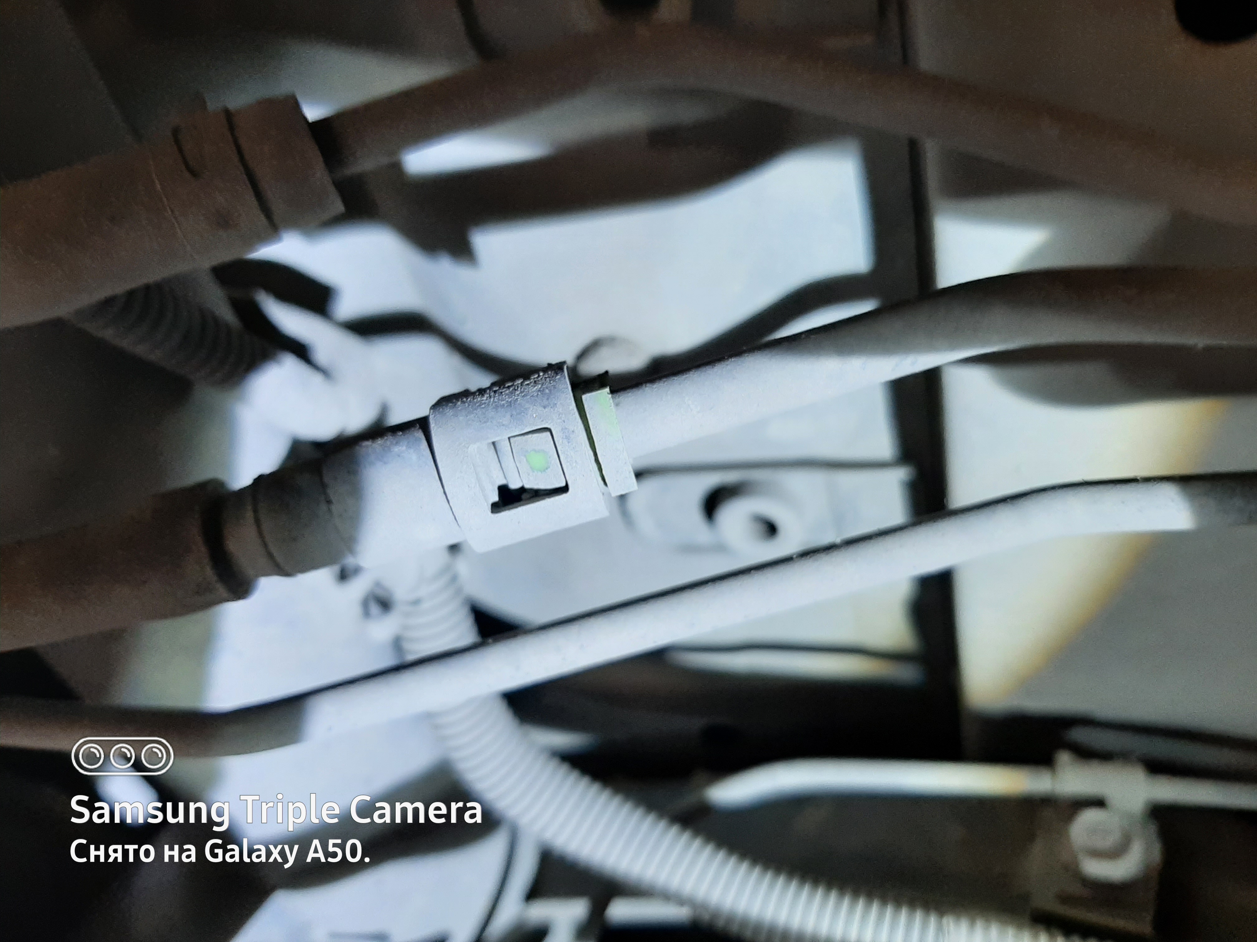

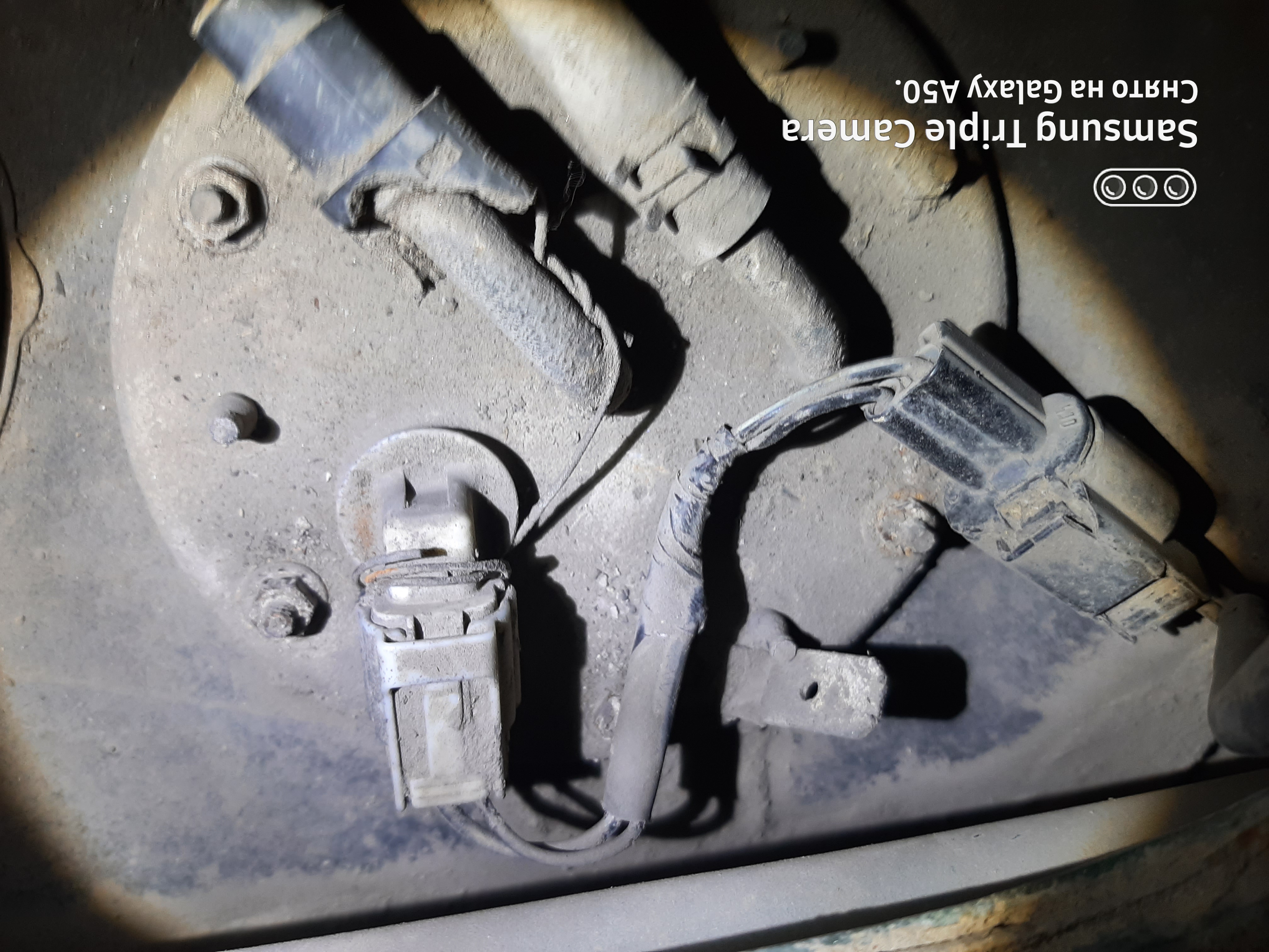

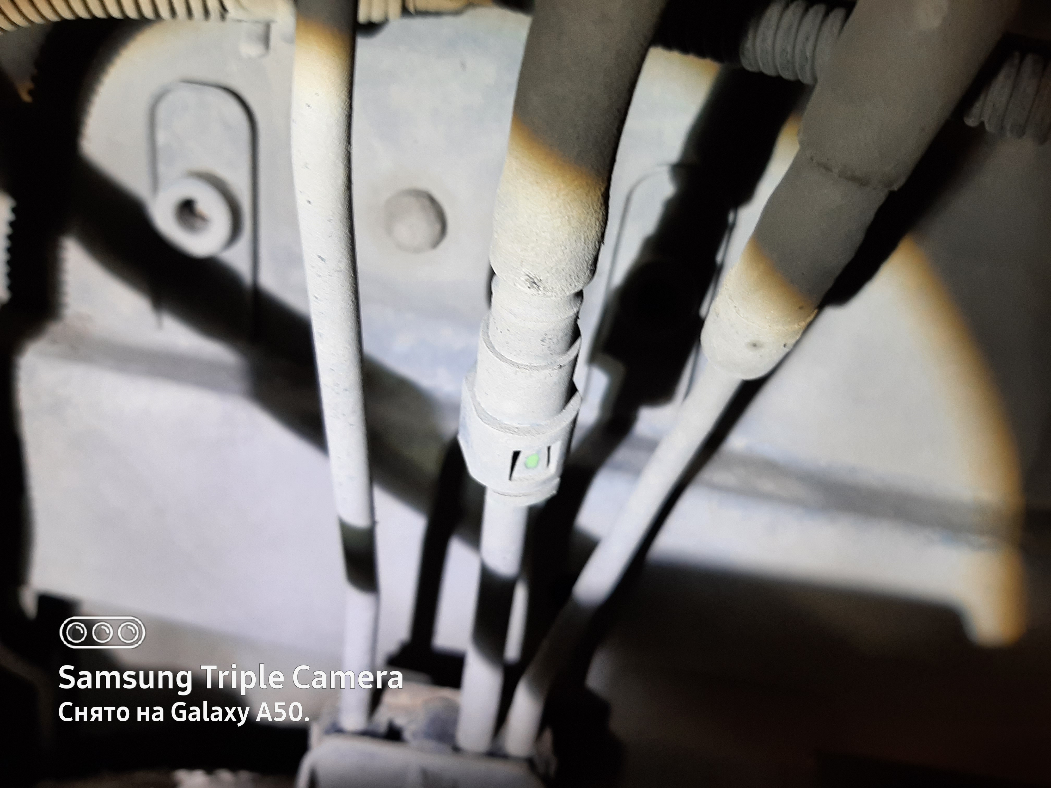

Здравствуйте, всем доброго времени. У меня возникли такие же трудности, как у многих. После долгой стоянки,стартер 7-8сек.На горячем 2-4сек.Подозреваю что %90 насос,но вот в чем засада.Вчера -29,завёл (тяжело,стартер 8-10сек)5w-40.Прогрел,доехал до точки,остановился.Через 25мин пытался поехать,но не судьба. Стартер крутит как перепуганный, 2-3попытки пытался схватить, после даже вспышек небыло. Итог эвакуатор,двор.Сегодня утром -22,завёлся как новорождённый, проездил пол дня,останавливался,глушил,заводил через пол часа,все в ёлку.Может идёт глюк в электронике,разъёмы все мацал, акб в норме.Просто надо было ехать на работу срочно, и такой отказ, на ровном месте.Заехал в гараж, смотрел как что разбирать на замену насоса.И столкнулся с проблемой,гайки бензостанции живые (пробовал отвёрткой с головой на 8) .С обраткой тоже все просто. Но с подачей, думаю это быстросъем, но как его грамотно снять и не сломать?Какие-то обломки на нагнетании, что это было?Плюсом тоненькая жила по трубке!???

Помойму , уже кирдык быстросъему, он уже ломаный а "жила" эт его фиксировали что б не свалился. ломай, посадишь шланг на хомуты
