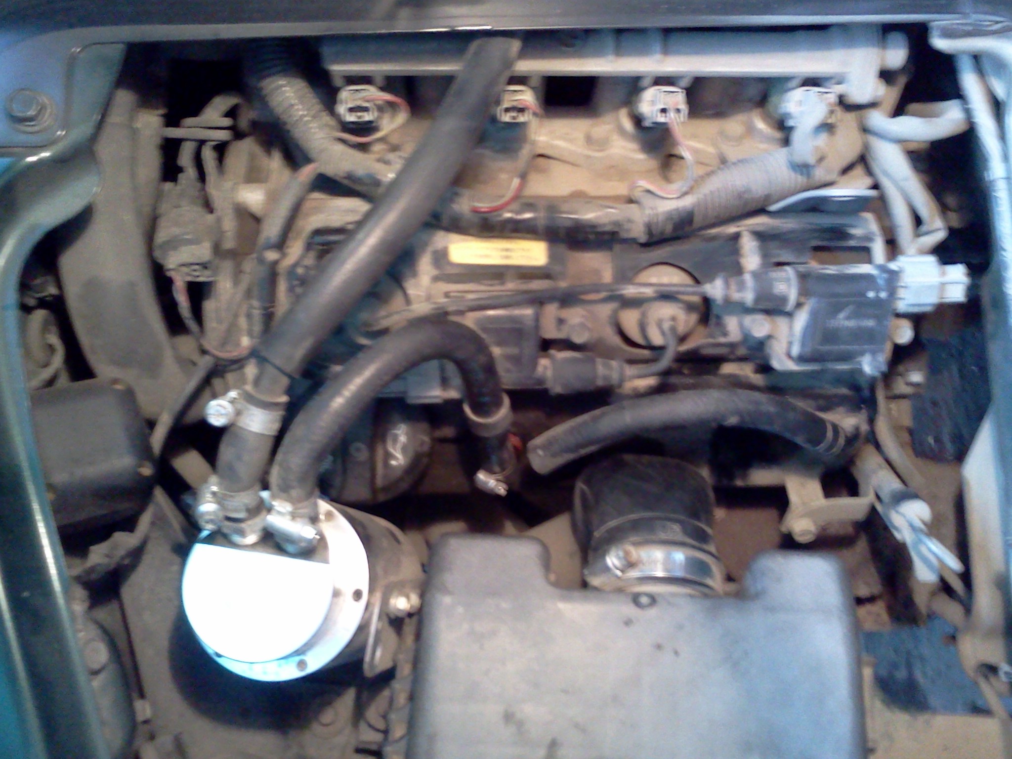

Катушки менял местами, 4-й работает, 2-й нет ::'(:

нашел причину. компрессия во втором-0 :=-O:

kuzya писал(а):... поменял вчера МСК на4а31 без проблем. ..... Проблема в другом, после сборки не работает второй цилиндр, хотя искра есть. Чо делать :*WALL*: ???
kuzya писал(а):нашел причину. компрессия во втором-0 :=-O:
Видимо с клапанами где-то сплоховал скорей всего.

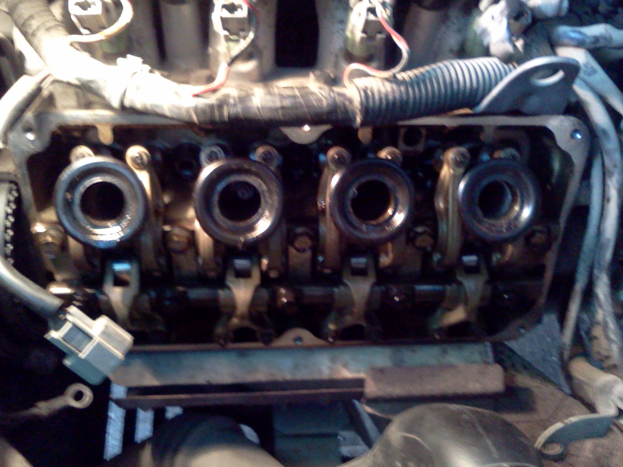

Вопрос тем, кто менял колпачки самостоятельно. :*HELP*: На моей машине ДВС расположен под некоторым углом. Скажите, при таком раскладе реально ли поменять МСК без снятия головки?

Таунбокс головка у нас с вами одинаковая так что это сделать можно, снимаешь оси коромысел вместе с коромыслами и вперед. Другой вопрос что у вас двигатель боком стоит и могут возникнуть проблемы при работе рассухаривателем.

m0nster писал(а): у вас двигатель боком стоит и могут возникнуть проблемы при работе рассухаривателем.
Так я об этом и говорю. Насколько реально в таком положении рассухарить и засухарить не снимая головки, когда двигатель стоит боком? Кто-нибудь сталкивался с таким?

Таунбокс писал(а):...Насколько реально в таком положении рассухарить и засухарить не снимая головки, когда двигатель стоит боком? Кто-нибудь сталкивался с таким?
Все реально, только одному муторнее, лучше когда есть вторая пара не корявых :) рук.
А поддон движка у вас че спец формы, раз двигло боком лежит?

Таунбокс писал(а):Вопрос тем, кто менял колпачки самостоятельно. :*HELP*: На моей машине ДВС расположен под некоторым углом. Скажите, при таком раскладе реально ли поменять МСК без снятия головки?
Реально, как бы не стоял двигатель, надо вал проворачивать под поршня в верхней точке, проверить можно выкрутив свечи, любой мелкой железякой (без мусора), после как поршень подошёл к верху менять маслоотражатели на двух клапанах, малость будут конечно выпадать на поршень, но надобно хорошую струбцыну-отжим, для засухаривания...
