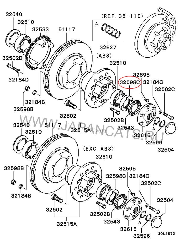

_SERGEY_, а в каком состоянии гайка, которая на рисунке отмечена красным. Если на ней есть выработка, переверни ее другой стороной. Очень помогает...
Если ее уже переворачивали и выработка с обеих сторон - меняй на новую.

Выработка на гайке была, где то десятки две. Попробую перевернуть.

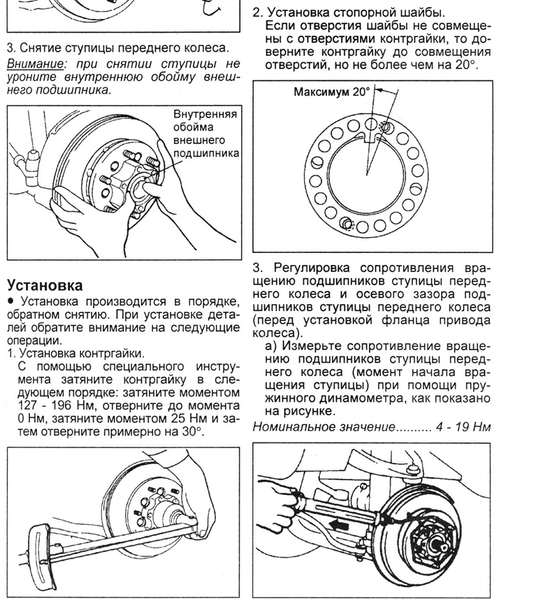

Проверил люфт как рекомендуют, подтянул до исчезновения. Отверстия стопорной шайбы не попали на пол диаметра винта, довернул в сторону затяжки. Надеюсь правильно сделал....

5. Снял шайбу(всю в отверстиях) и увидел эту хитрую гайку про которую все пишут.
6. Сломав 1 накидной и 1 рожковый ключ снял суппорт целиком. (хотя это надо было сделать в начале) 40 мин
7. Вставив по совету мастера NazareTа в отверстия этой чудо гайки 2 сверла на "8" отвернул её!! =) 15 мин
8. Снялся тормозной целиком, а в нём эти 2 подшипника + сальник 5 мин
9. Вычистил всё это дело. 15 мин
10. Выбил наружние обоймы этих подшипников (там спец пазы есть для этого) 30 мин
11. Начал сборку в обратной последовательноси.
12. С помощью старой наружней обоймы и молотка засадил новую наружнюю обойму на её законное место. 15 мин
13. Вторую обойму тоже. 10мин
14. Без излишнего фанатизма смазал задний подшипник и посадил его на место. 3 мин
15. Нежно и с любовью посадил на место сальник. 15 мин.
16. Смазал и вставил второй подшипник. 3 мин.
17. Весь этот агрегал одел на полуось, на его место. 5 мин.
18. Поставил чудо-гайку на место, вставил в неё опять 2 сверла, между ними арматуры кусок, затянул до конца, пока собранный мною агрегат не встал на место, после чего опяь ослабил, крутнул колесо, подтянул, крутнул, ослабил, крунул, чуток подтянул, понравилось =) 15 мин.
19. А далее присупил к сборке машины в обратной последовательноси, шайба с дырками, 2 вредных болта, суппорт, крышка этой всей фигни (тщаельно промазанная перед сборкой герметиком "999"), колесо. 10 мин

Погрызло подшипником? Переверни другой стороной. Или уже обе стороны съедены?Barmalei8202 писал(а):Еще вопрос, подходит ли гайка ступицы, которая с отверстиями для ступичного ключа, от какого нибудь родственника Хёндай? а то стоит она не дешево...

Попробую перевернуть, но как помню, вроде с обоих сторон уже следы...
На Ленд Крузере Прадо-90 ступичные подшипники цельные двухрядные и вроде стоят и авто не меньше нашего...
Просто меня напрягает, что даже из-за неправильных углов передних колес подшипник начинает гудеть...
МПС 2006 GLS 3,0 АКПП. Удалены: перед. и зад. стаб., абсорбер и задний катализатор. Бодик 5 см, аморт. Tokico E3560 и E2800,зад. пруж. Kayaba RD5962, 285/75R16 DunlopGrandtrek MT2, ComeUp 9 DV

Я новые заказал. Стоят рубль. Я правда заметил что поче му то диски тормозные греються. Суппорта нет. А диски да...

Я сейчас тоже буду менять на обоих сторонах. Год назад поставил новые на одну сторону, загудели сразу через неделю, причем ставил KOYO, пробовал снова регулировать - нифига... так и ездил, через пол года перестал гудеть
Теперь с другой стороны загудел, так что все за один раз поменяю...
