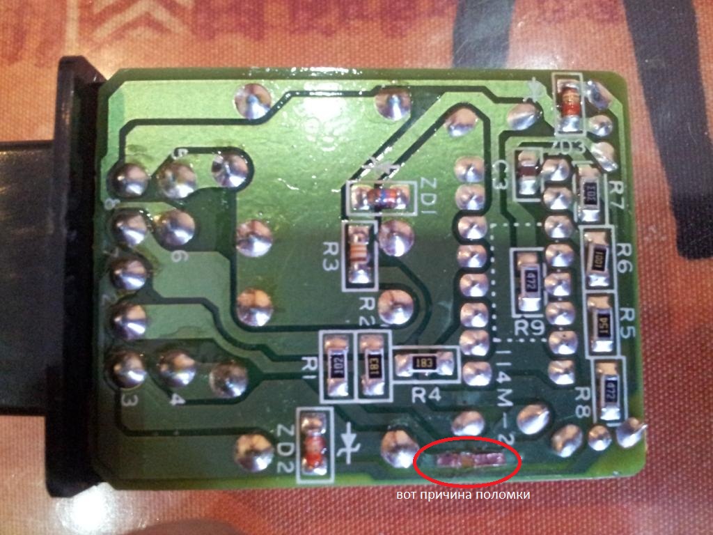

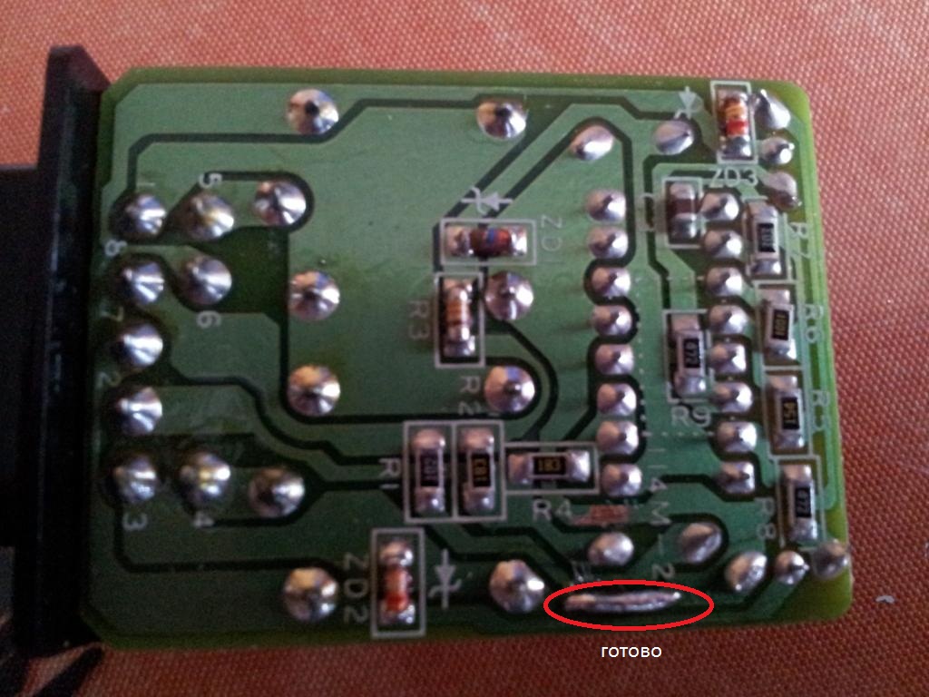

Расскажу и я сегодняшнюю историю, приключившуюся 3 дня назад (предпосылки были и зимой) Перестал открываться (а если откроется, то закрываться) замок водительской двери. Такое чувство, что не хватает силы тока провернуть моторчик. Мытьё и смазка всех подвижных сочленений и тросика на кнопку, результата не дала. Принято решение разобрать корпус с моторчиком (он запаян ВЧ сваркой, т.е. монолитная коробочка) ножом по пластику (зуб) разрезал по месту склейки с двух сторон а остальное отломилось. Вот он моторчик, вставлен в контактные ламели. Смело отвёрткой выковыриваем вверх (ламели гнутся но не ломаются) и он снимается с них. Отгибаем на корпусе фиксаторы и снимаем заднюю крышку со щётками. Видим там прямоугольное сопротивление, вставленное последовательно между контактной площадкой и щёткой. Место него вставляем медную пластинку 1 мм или обворачиваем медной фольгой этот элемент и всё. мотор не остановить. Чтобы вставить якорь в щётки, сзади крышки есть прорези, в которые вставляется проволочка и они разводятся по сторонам, после установки проволочку убрать. Загибаем фиксирующие кончики. Он теперь толкает все тяги с завидной силой. Всё смазываем и приклеиваем крышку на место. Ремонт закончен.
Фото не делал, телефон оставил дома. Извините.
