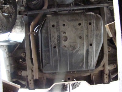

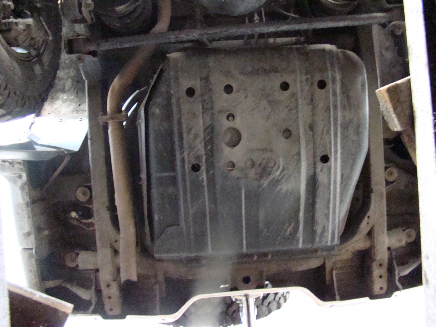

Бауманец писал(а):Надо смотреть..может и можно обойти глушак..зачем заведово вводить ещё одну эксклюзивную вещь...машин нужен
А подругому не получится, только глушак в сторону. Места больше не нашел ::-(: Если хорошо подумать и промерить, то новый бензобак для П2, нужно продавать будет с новой трубой для глушака. ::-D:
П2, 5дв, 1996г/р 6G72-12кл, Резина с алергией на асфальт. Мудрич 265х75х16, бодик не линейный 4см и тд.
Чем круче джип, тем дальше трактор!
пузотер Лехус RX 300 отдан на растерзание жене.
Бауманец
Сообщения: 210
Зарегистрирован: 25 фев 2010, 20:43
Мой автомобиль(и):: УАЗ ПАтриот 2018
Откуда: Тверь
Откуда: Тверь
Благодарил (а): 39 раз
Поблагодарили: 9 раз
Re: Дополнительный бак на Спорта
Сообщение Бауманец »
Вообще то на последнем метре глушака его температура достигает максимум 60 градусов на выходе и до 80-90 у выхода резонатора (или глушака), специально меряли на ходу спецтермометром
Зазор между баком в 50 мм будет достаточен для ненагрева бака и топлива....а соляру вообще будет лучше подогревать ососбенно зимой....
Был в продолжение подогрева проект для Чукотки, жаль не завершился :*WALL*: , там по низу бака приварены герметично половинки труб в виде паука для выхода выхлопных газов, плюс шибер для переключения на летнее время, конечно выхлоп ..точнее его задняя часть должна была быть поставлена вместе с баком
Поэтому надо смотреть..можешь фотки выложить низа в этом месте

Бауманец писал(а): Поэтому надо смотреть..можешь фотки выложить низа в этом месте
Сегодня вечером постараюсь сфотать.

вот сфотал.
Так....первые прикидки....
1. глушак можно сразу увести левее (смотрим на фотку) ближе к краю машинцы или сразу повернуть наружу в районе последнего фланца
2. бак можно расширить в право и влево, и назад
3. защита будет сам бак, низ 3 мм
4. крепление..тут бы смотреть на машине
Самое главное есть куда увеличивать объём
