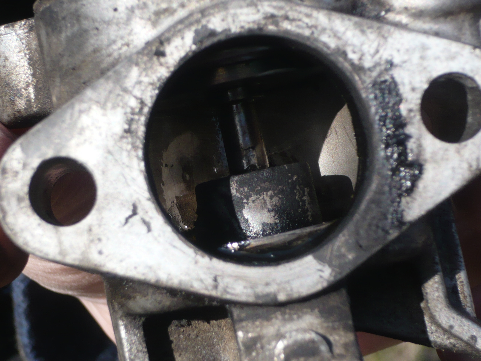

В общем стало оч. грустно.... но тут удача улыбнулась мне...
делал все у гаража товарища, он посмотрел на клапан, сходил в гараж и принес вот ЭТО

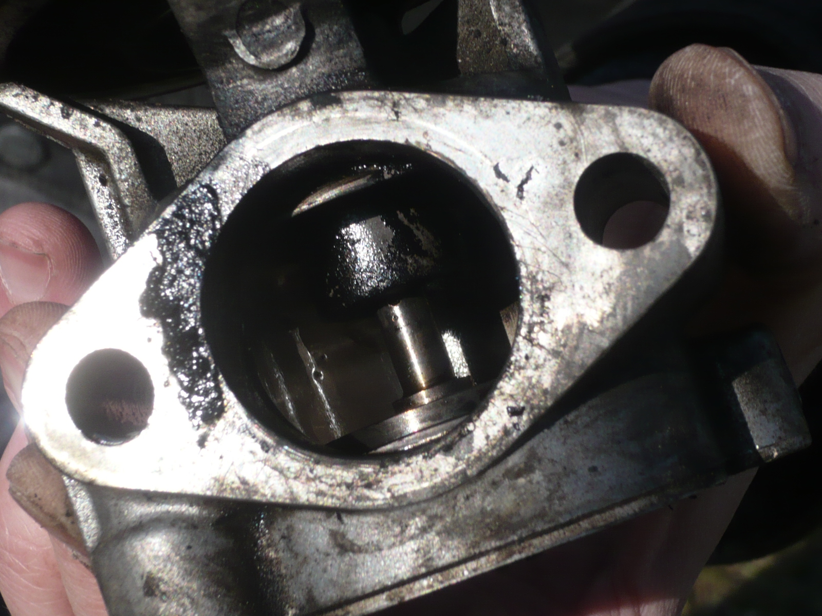

ОХ И ЕДУЧАЯ ШТУКА, ДОЛОЖУ Я ВАМ... ВЕСЬ НАГАР И КОКС СТАЛ НА ГЛАЗАХ ОТСТАВАТЬ И РАСТВОРЯТЬСЯ
чистил в тряпичных перчатках-протекло сквозь ткань и так зажгло пальцы рук.....мама не горюй!!!!
в общем после 10-ти мин обработки\проливки\отмачивания\чистки получил в промежуточном этапе вот такое состояние

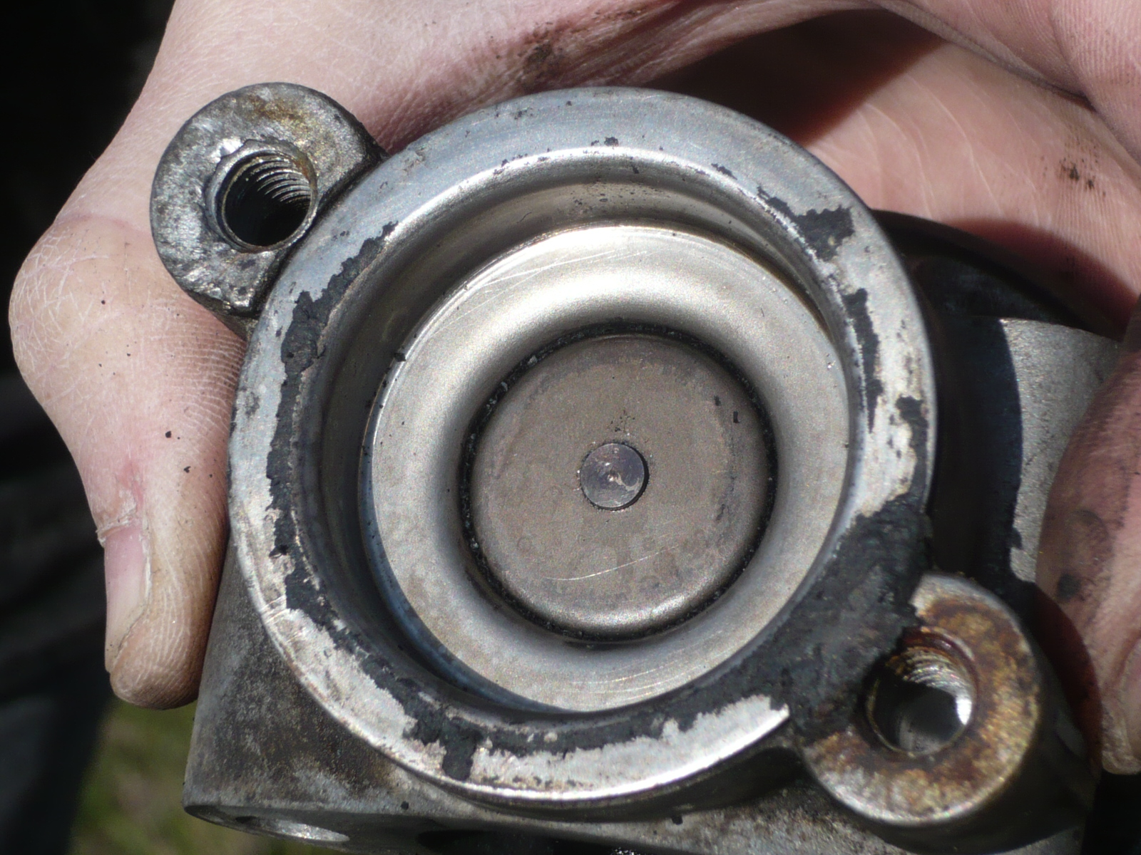

В общем спустя 30-40 мин кропотливой чистки всего клапана(растворение и удаление нагара+удаление нагара в пос.канавке седла клапана) он засиял как яйца у кота..... и двигаться стал НАМНОГО легче чем до процедуры.....
вот седло к концу чистки

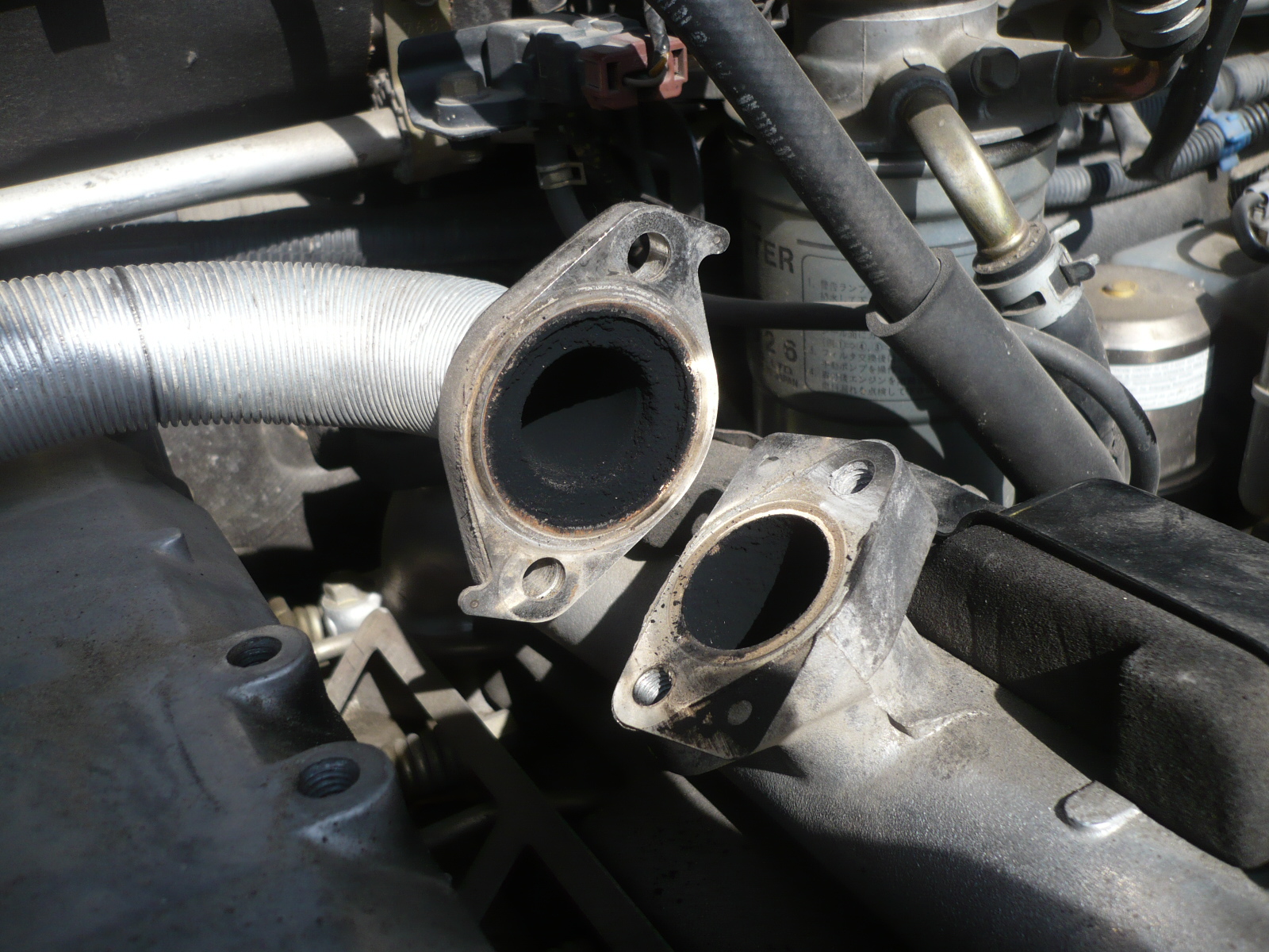

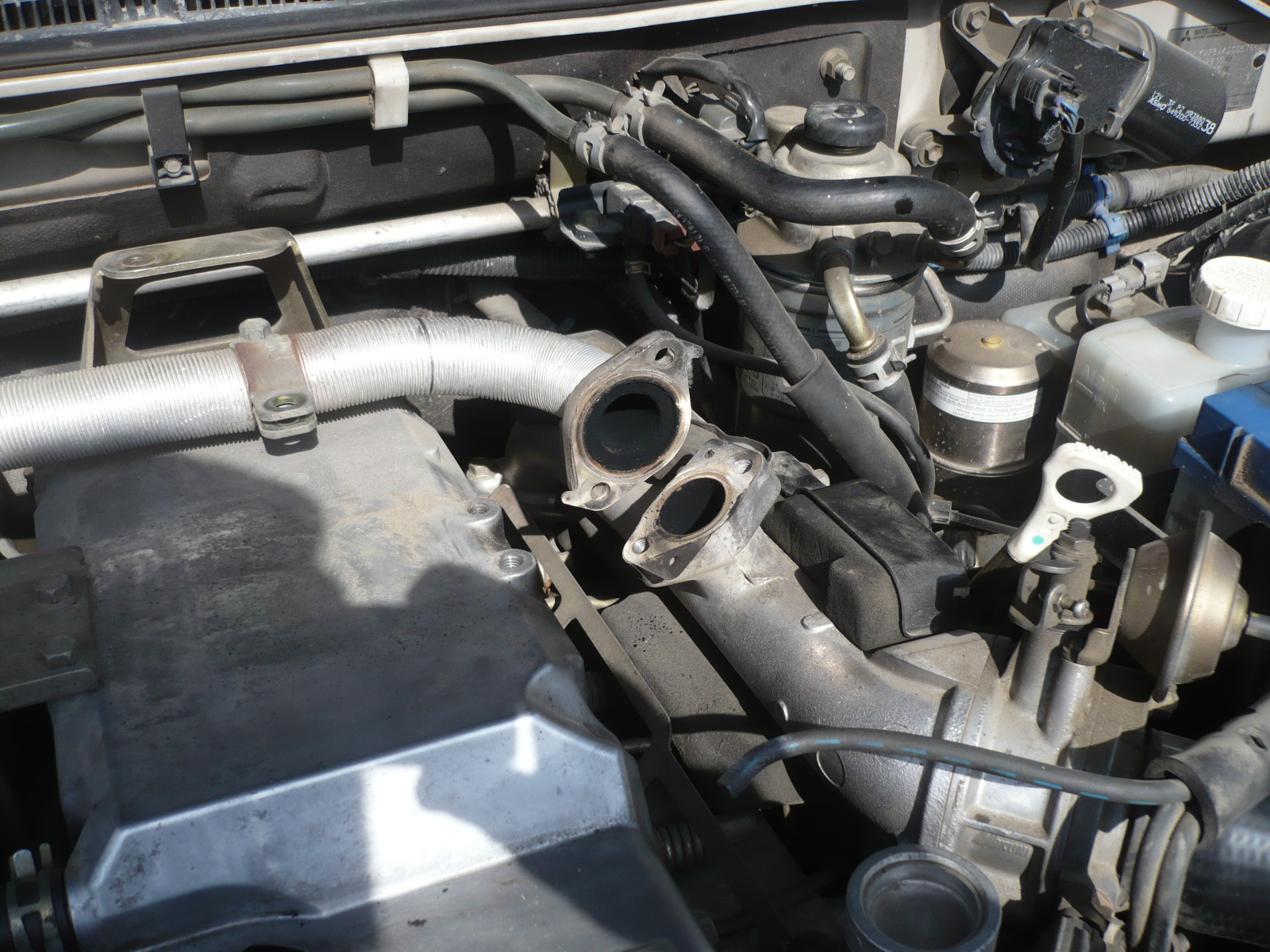

Разьемы приемных труб были прочищены по возможности вглубь от нагара
вот как они выглядели сразу после снятия клапана-просто кошмар.....

В общем и целом проделанной работой и результатом остался доволен.....
плюс теперь в запасе отмытый клапан.... теперь в случае закоксовывания, перекинуть их пара пустяков!!!!!
И еще один плюс, при прогреве выхлоп стал поблагороднее как-то (исчез ядовитый запах соляры в первые 5-7 мин после старта холодного ДВС)

Re: ЕГР ........ нет слов.
что там не понятного? 4 клапана, 2 на ЕГР и по одному на каждый дросель (верхний и нижний). Куда какая трубка идет обозначено соответствующей буквой. Все просто и понятно, если в этом хоть немного разбираться. Без трубки от дроселя, тоесть когда он совсем не работает и открыт, машина прекрасно заводится и работает, только на ХХ чуть-чуть звук мотора другой. Чек при этом зажигает, но едет также. Уже проверено на собственном опыте ))макар 1 писал(а):эта схема что на рисунке фигня полная там помоему непомню уже четыре электрических клапана а тут(в экзисте)тока один нарисован . мне нужно само подключение к клапанам этим.
А вообще, ЕГР задушить, вставив в вакуумную трубку маленький болт, установить прокладку на выпуске и забыть про эту систему как о кошмаре. С нашей салярой работать оно не может, тока впуск забивать
