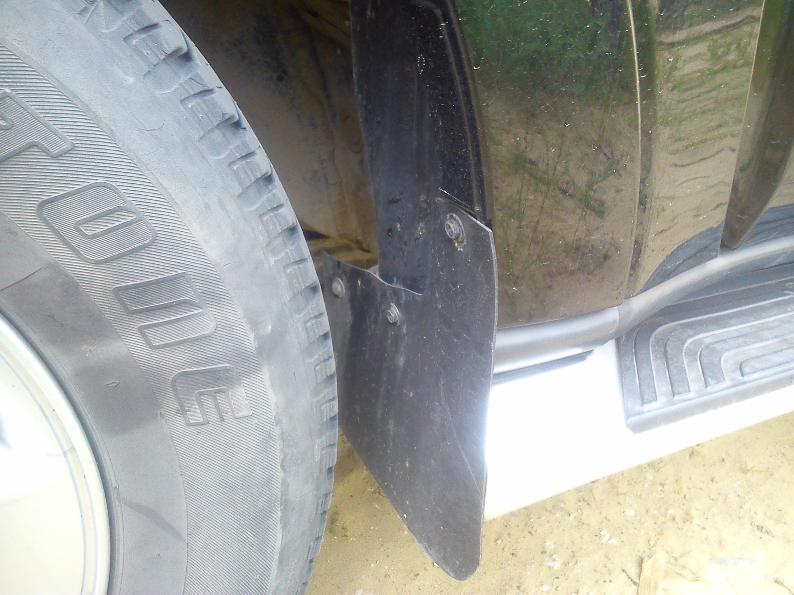

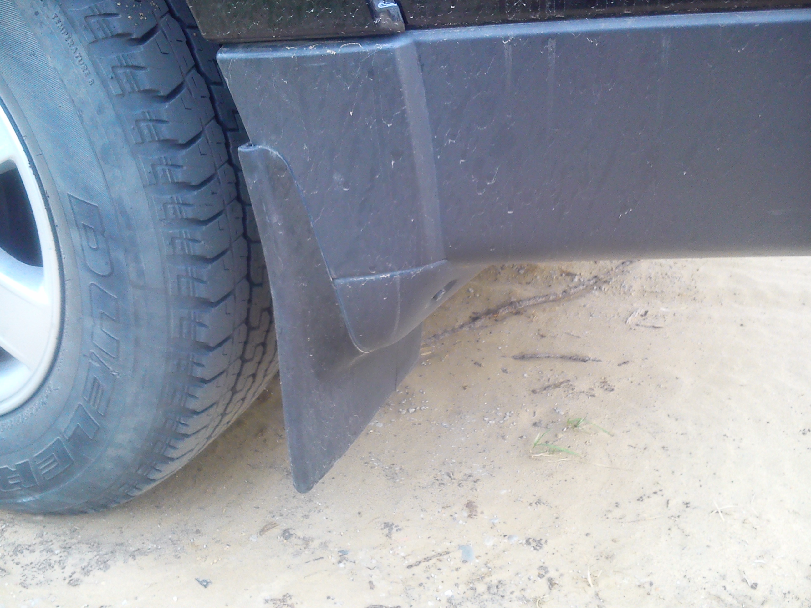

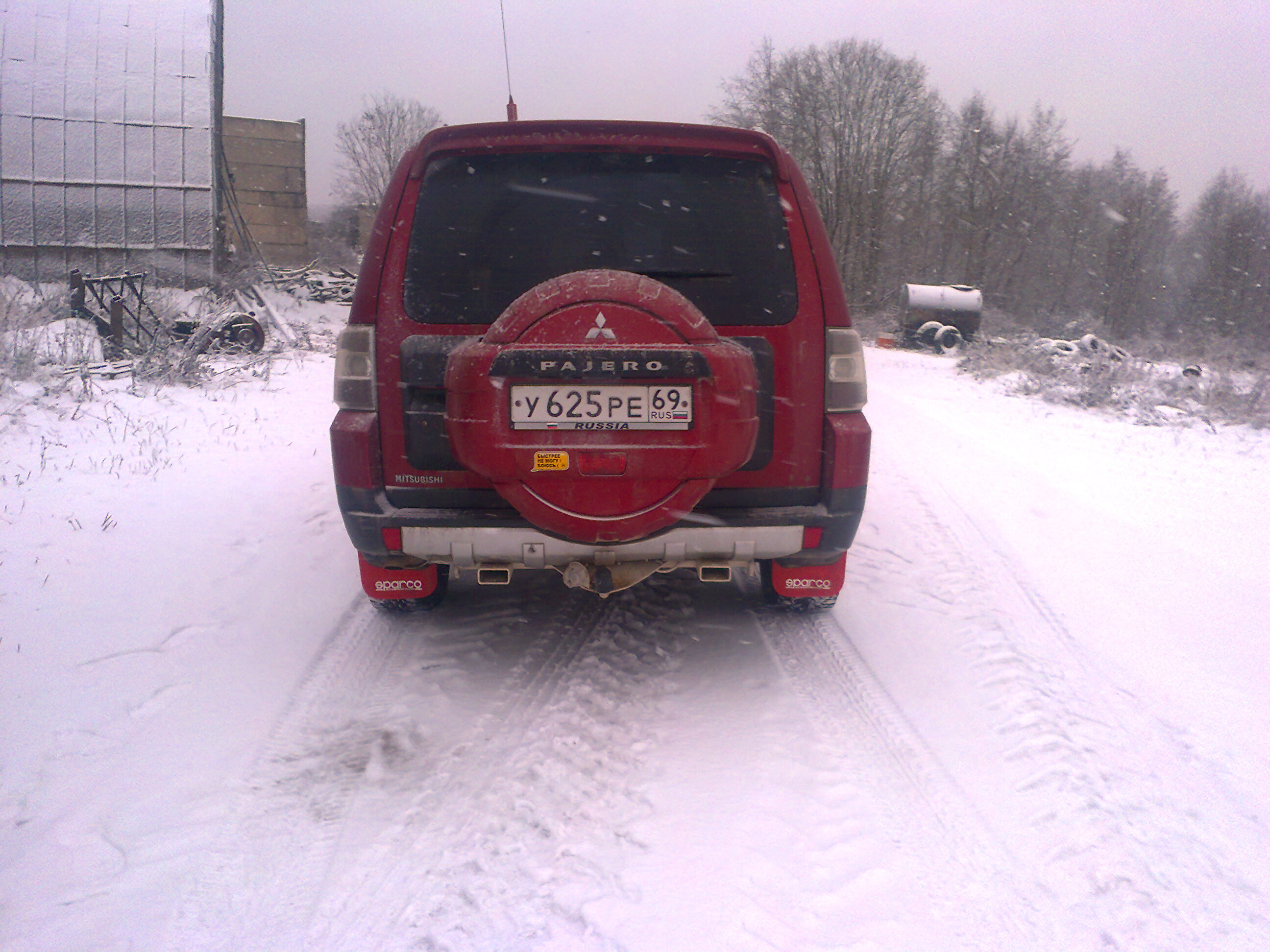

Передние сделал тоже СПАРКО, задние купил универсальные без названия.
Выглядят так
Выглядят так
2
2
Только зимой дубеют сильно.

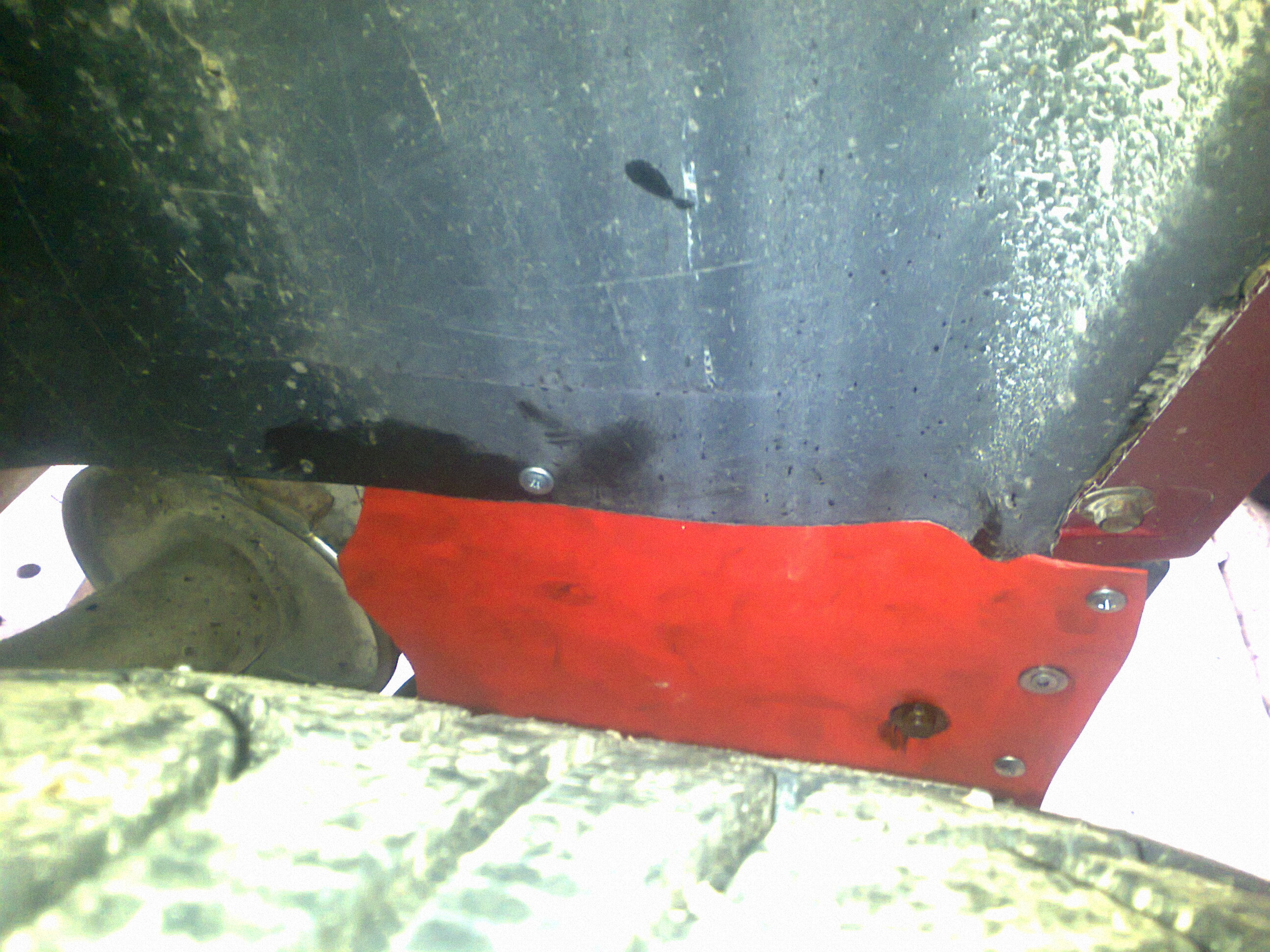

Поставил спарко,не знаю лопнут зимой или нет.С подкрылками резать ни чего не надо,просто подсунул внутрь,длина соответственно определяется этим параметром.

Саморезы лучше ставить автомобильные, с металлической ответной частью (пластиной). Обычные пресс-шайбы может повырывать быстро-при движении задним ходом в снегу.

Саморезы только чтобы бок не оттопыривался,внизу стандартные болты на 6,оторвется только брызговик.

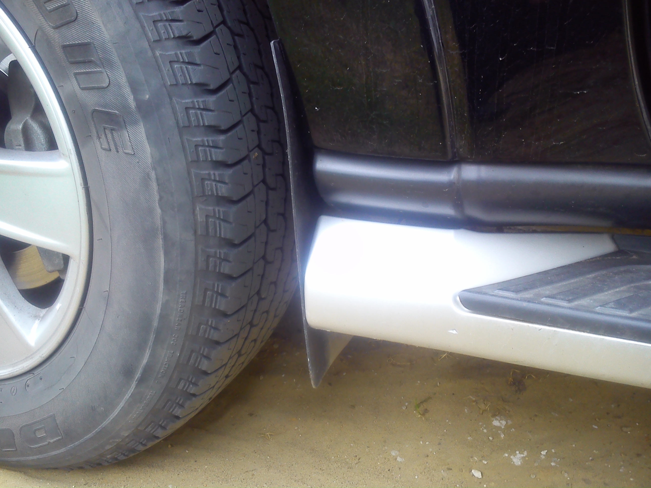

Ввиду отсутствия иного заколхозил брызговики спарко, пока сделал только зад, сегодня перед доделаю. Выглядит как на 10стр., но у меня спарко попался по уже. Поезжу пока так. Цена 200рэ за комплект спарко.
Планирую поменять на более широкие :)
Удобно будет в гараж заезжать, по брызговикам пнул снег упал. Раньше мучился чистил.
