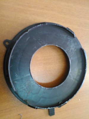

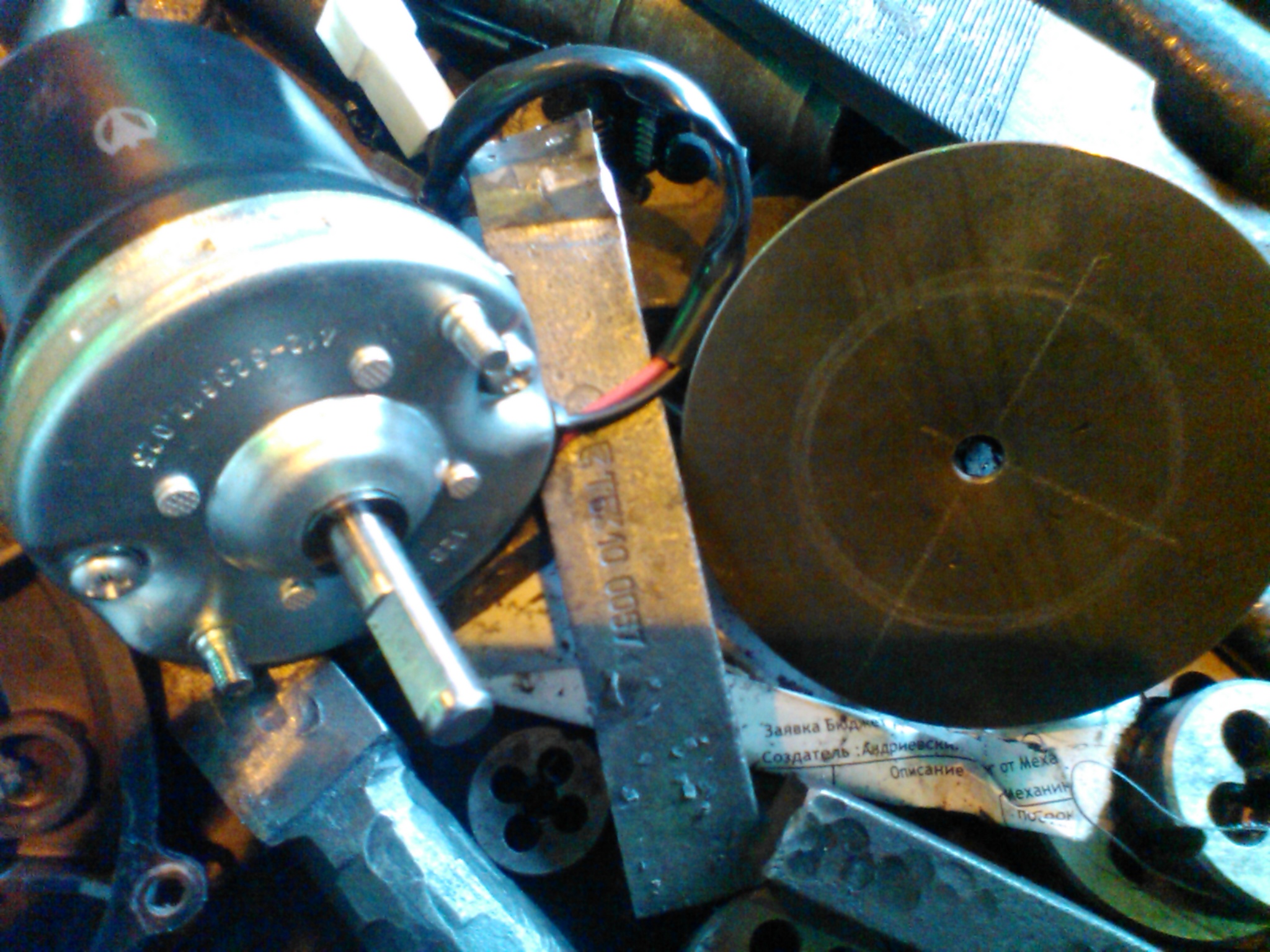

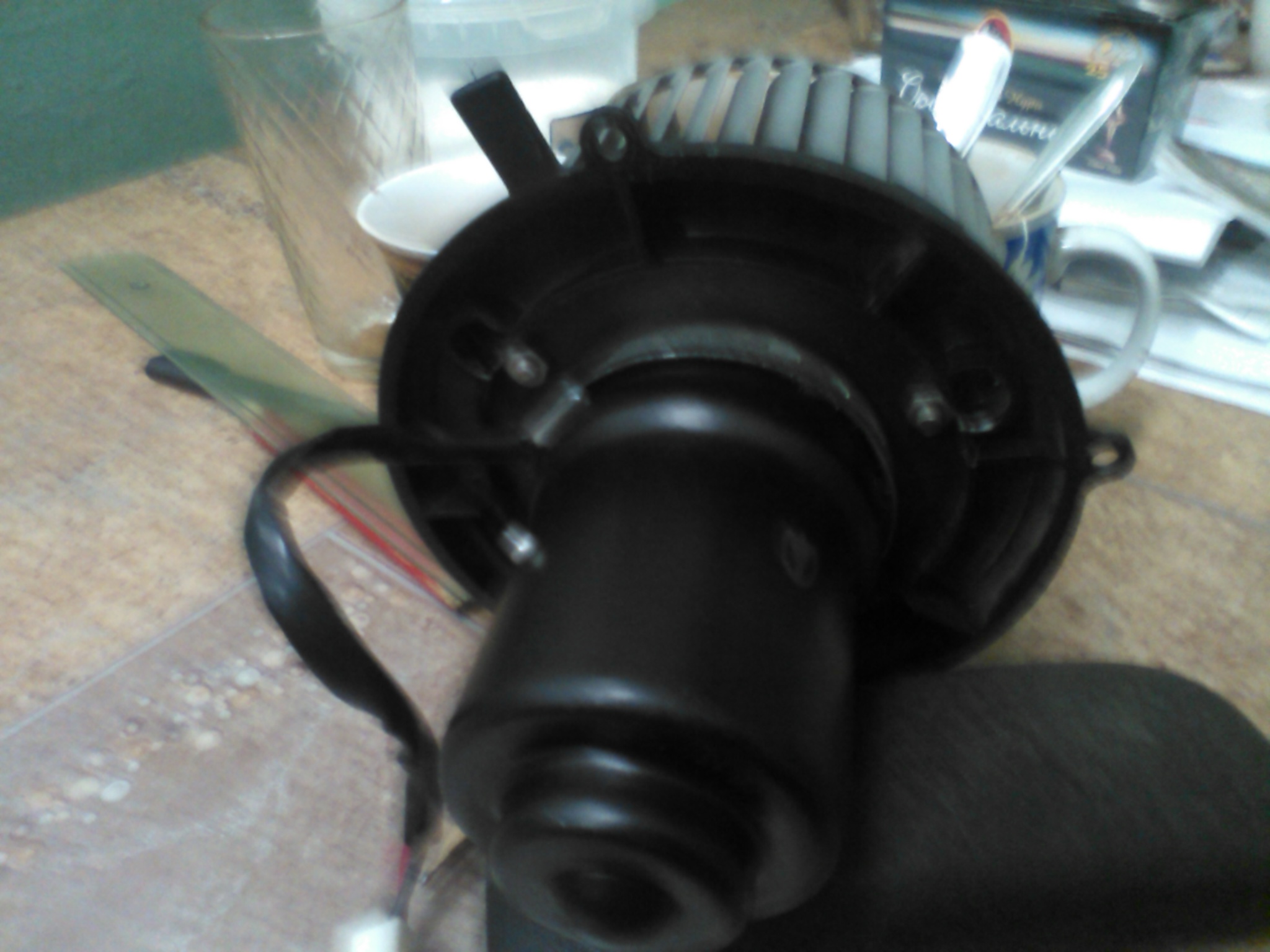

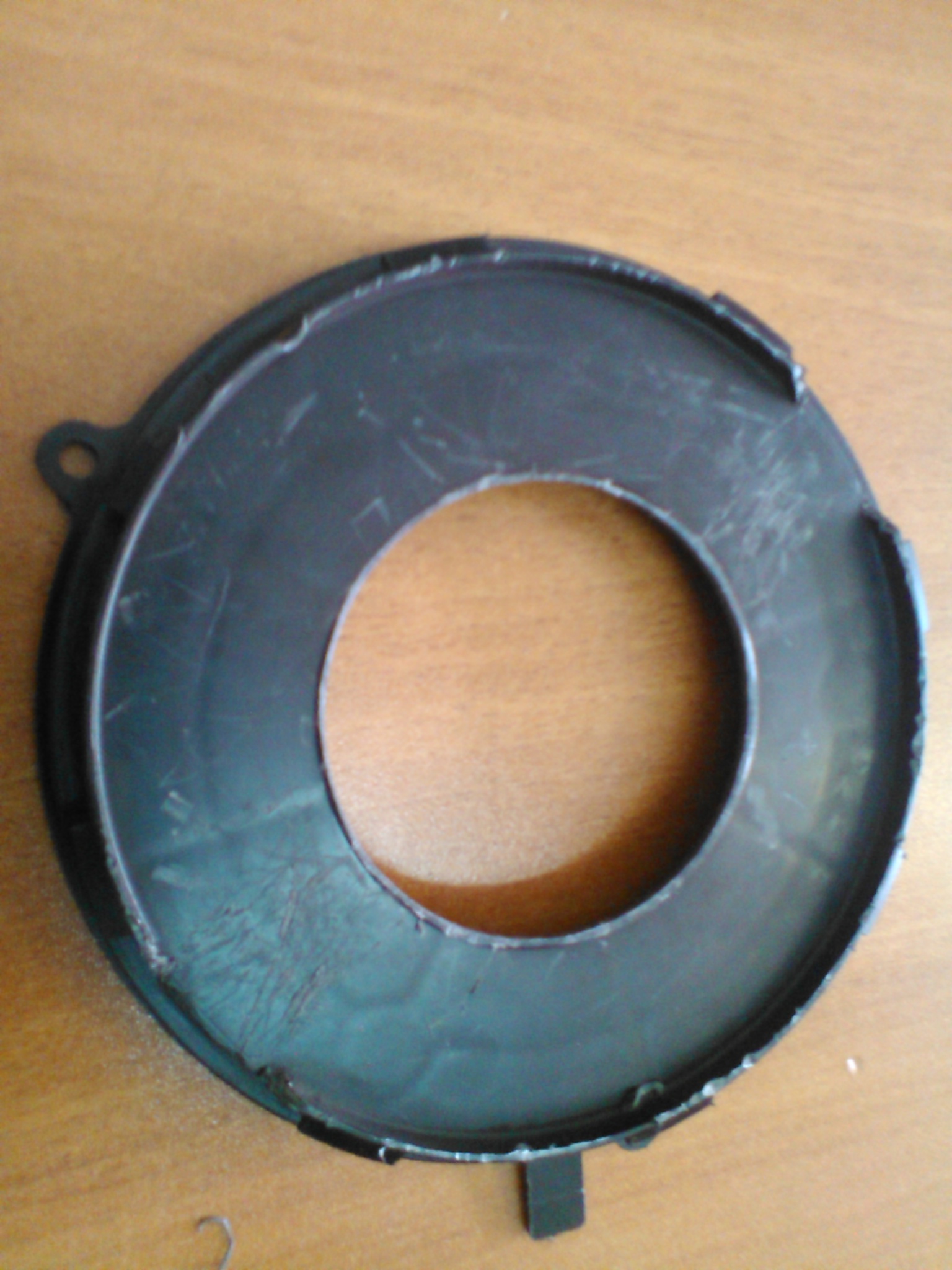

Доброго времени суток други. Ну вот внедрил моторчик от рашапрома Газ/Уаз, а как сказала продавщица, от "Патриота" изделие МЭ 236. Успешно, :*YAHOO*: с помощью токаря. Один не приятный эффект всё же есть, это тихий такой зум на первой и второй скорости, а так вполне достойно. Бюджет; моторчик-700р, услуги токаря-500. Извиняюсь за качество фоток, снимал на сварочный держак. ::-D: И фоты загрузил не по фэншую, смотрите с низу в верх. Фланец нельзя делать толщиной более 2,5мм это критично, крыльчатка до конца не сядет.
С наружи фланец проточен до второго кольца

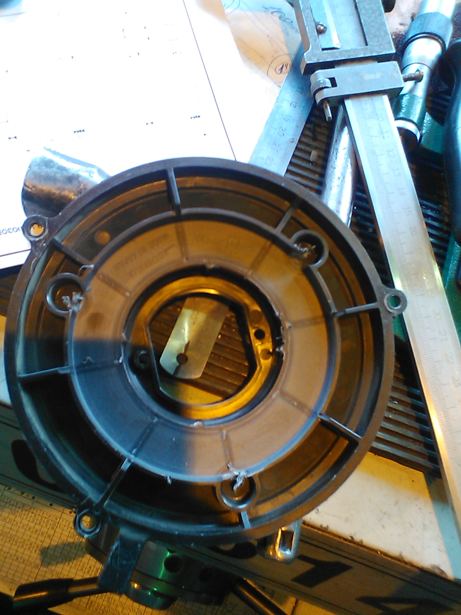

Изнутри выпуклая часть(та где крепился старый моторчик) сточена

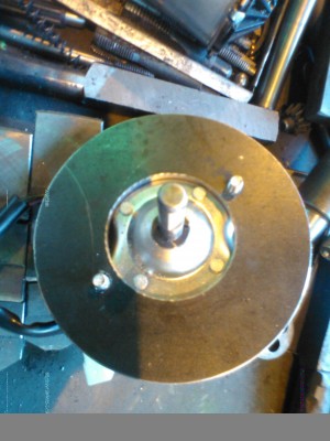

Выточен переходной фланец, и размечен под сверление отверстий крепления мотора.

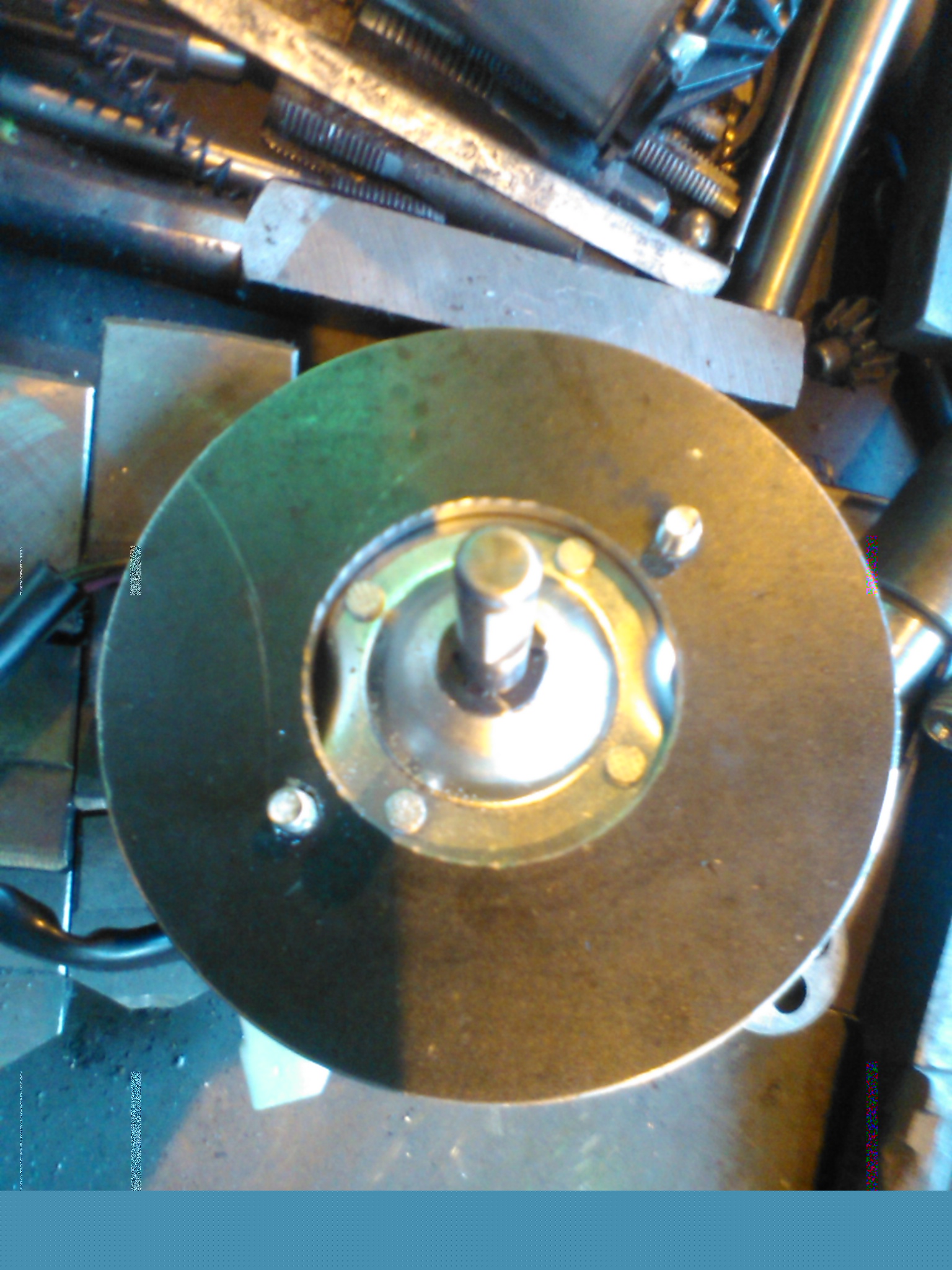

Просверлены отверстия на 5,2мм и сделана проточка под выпуклость мотора
Просверлены отверстия на 5мм для крепления переходного фланца к основному. Болтики с плоской шляпкой.

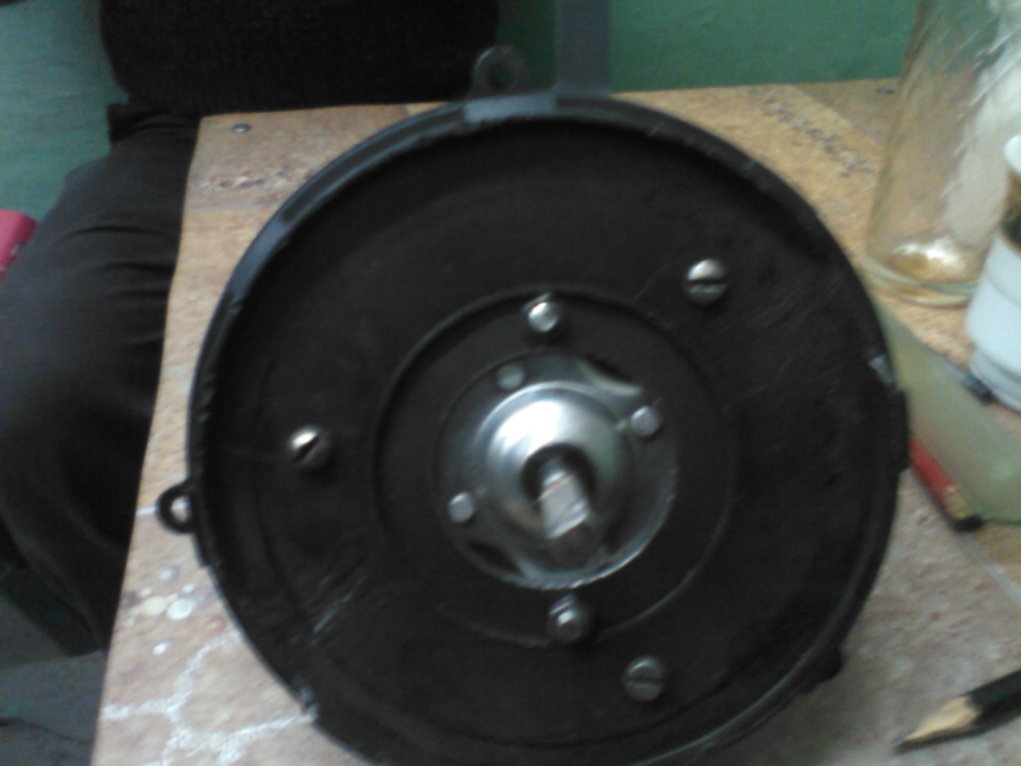

Деталь собрана.
Деталь собрана.
Как то так
Как то так
Последний раз редактировалось Влад К., 17 мар 2015, 17:25, всего редактировалось 2 раза.

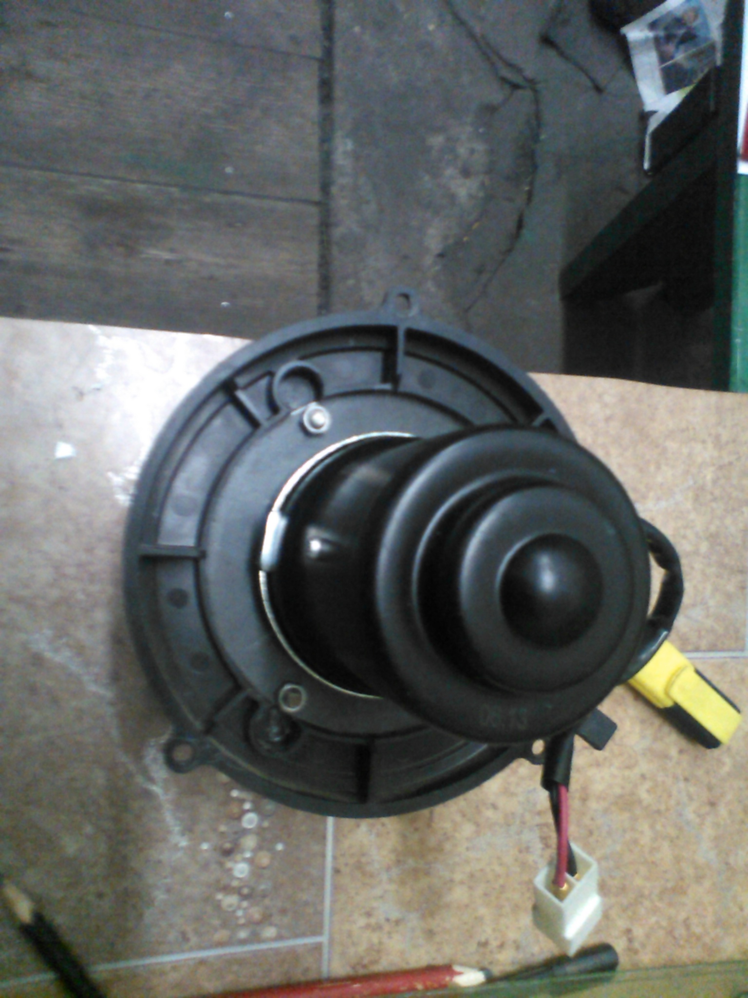

Есть мысль изготовить новые подшипники скольжения. В поисках развёртки на 8мм. Токарь сказал, что сделал самурай, то русский за всегда сломать сможет. Бгг... А вот с немного изношиным коллектором придётся смириться. Но у меня есть три якоря, есть над чем экспериментировать.
