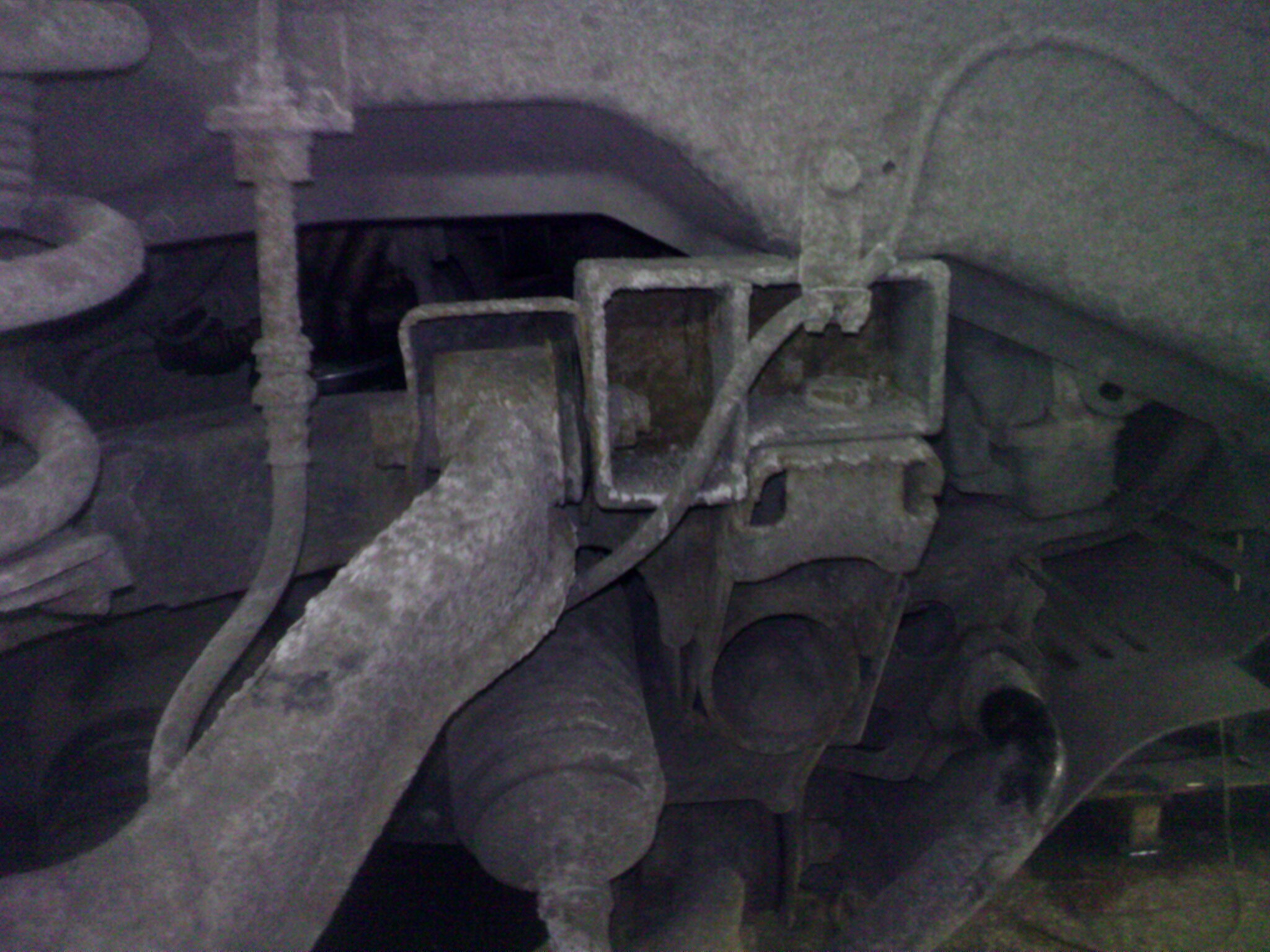

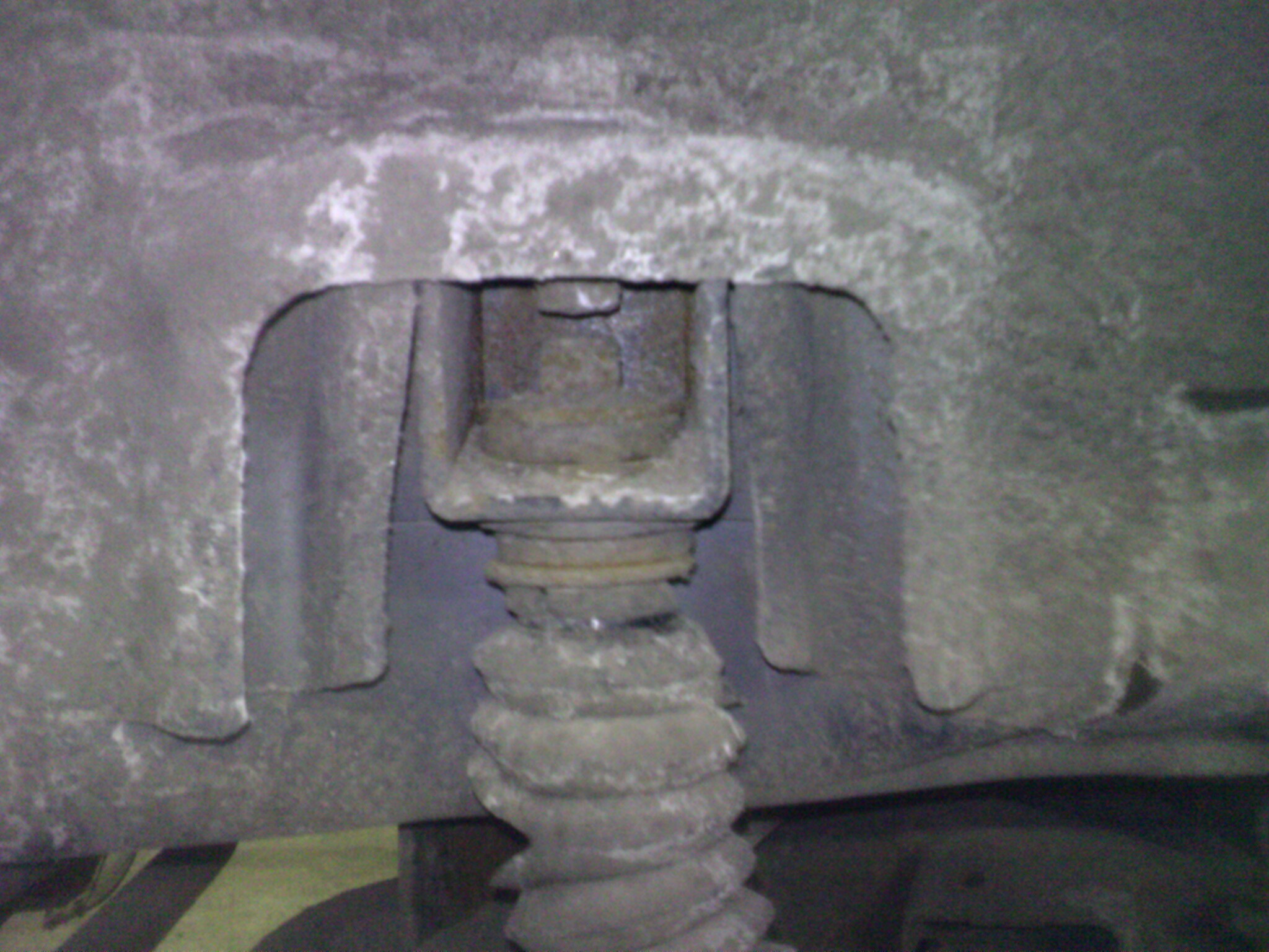

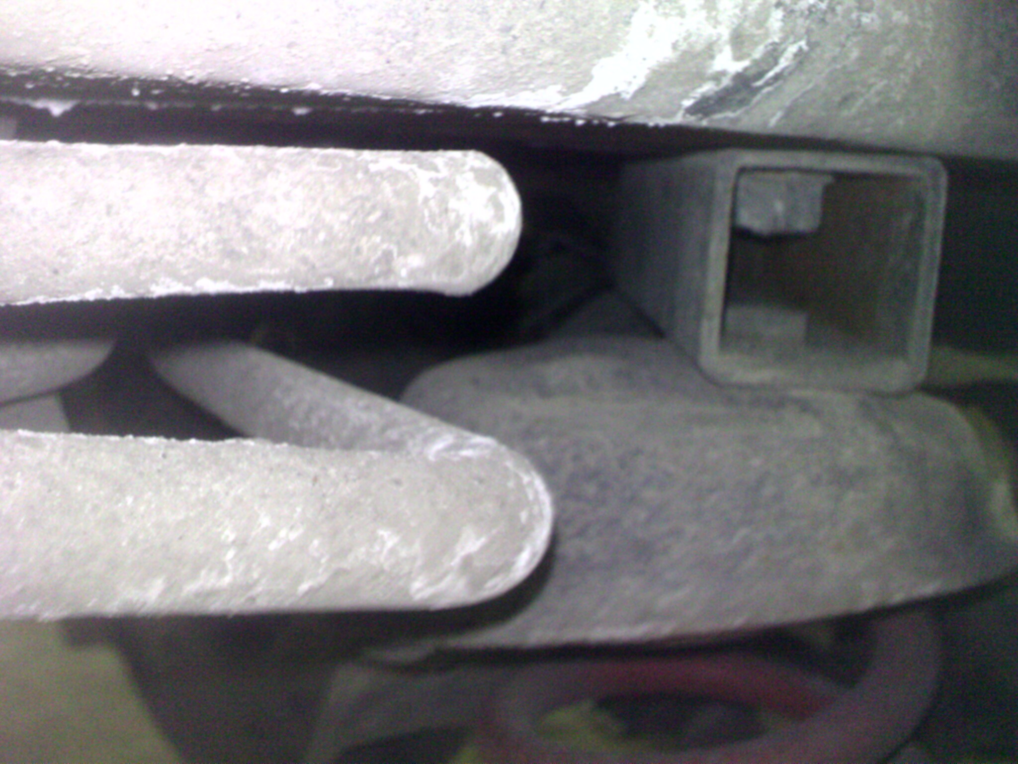

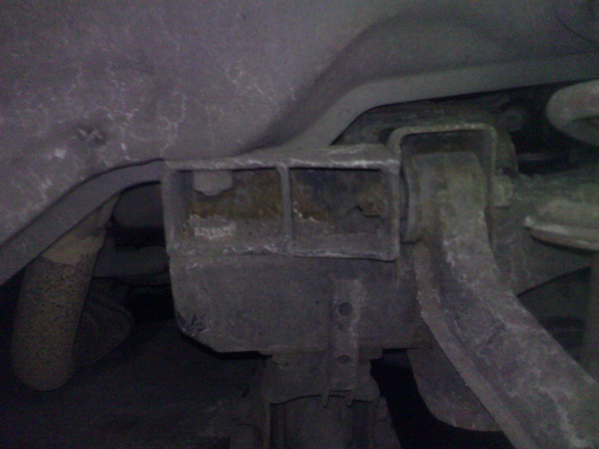

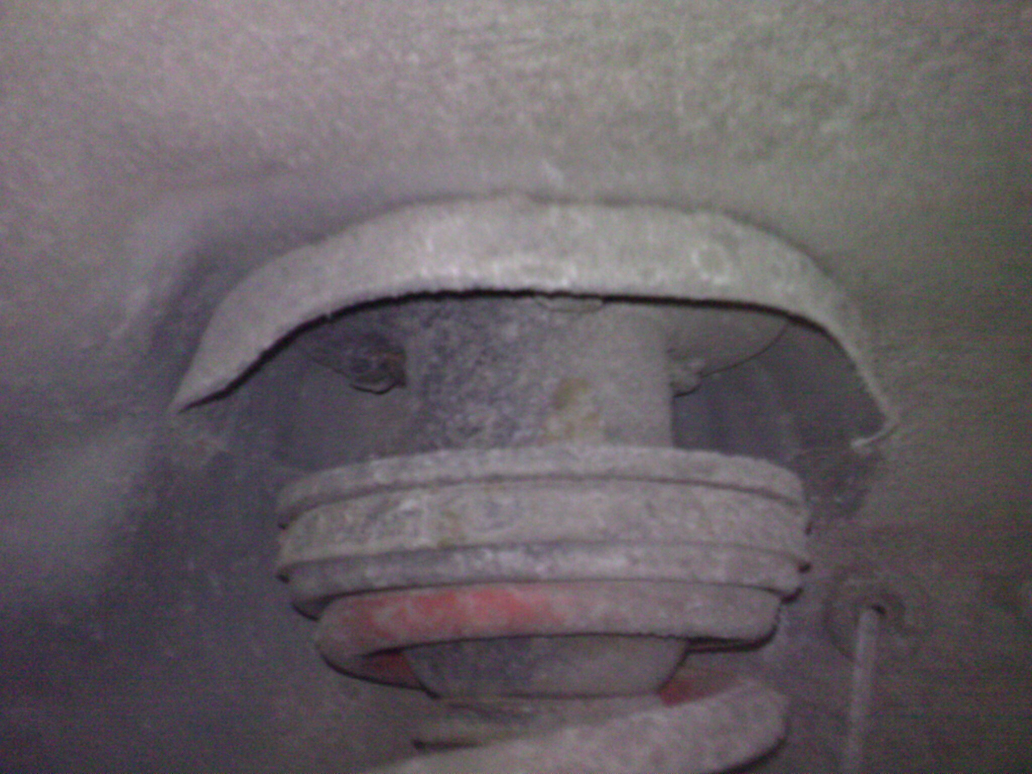

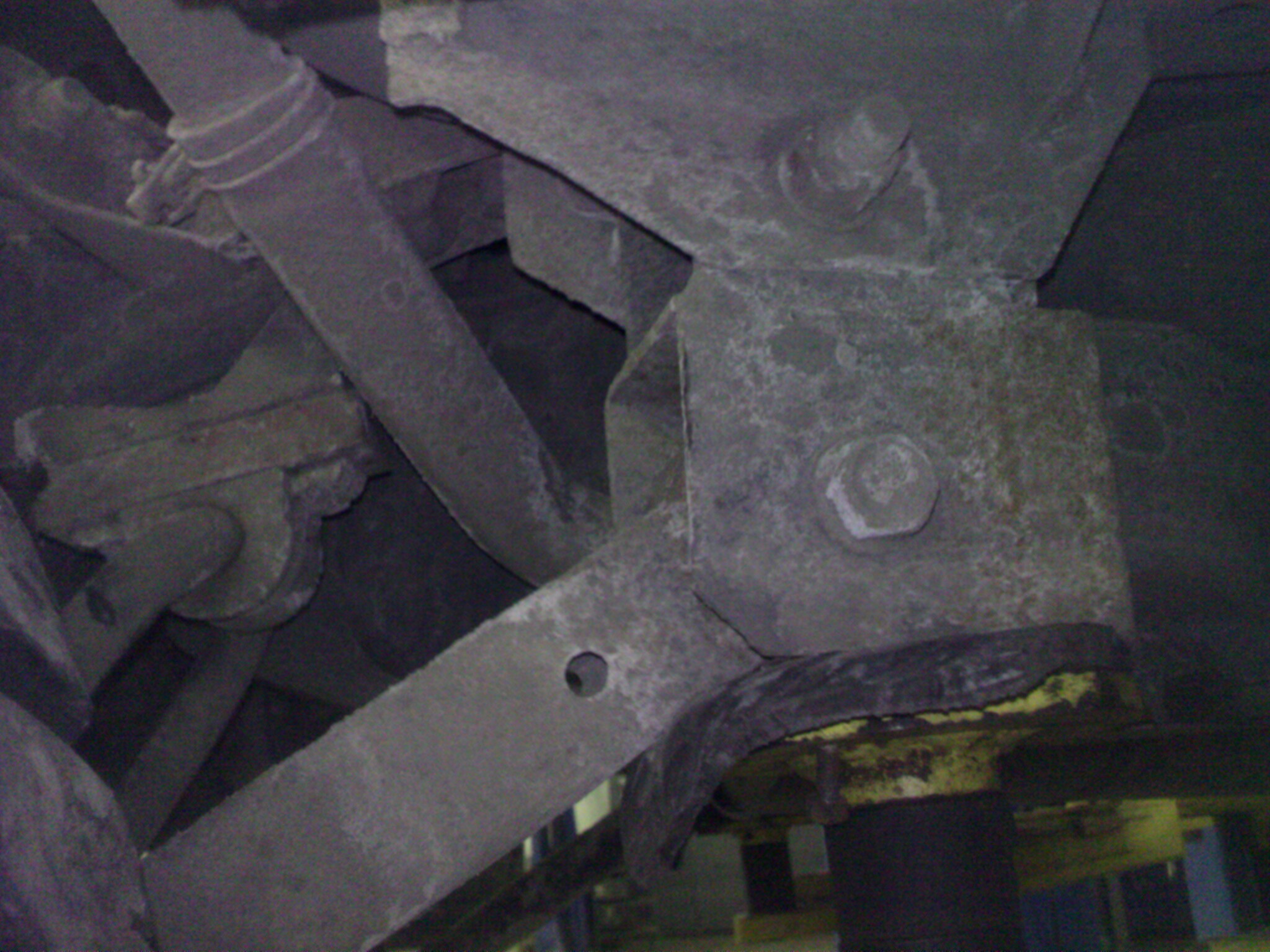

На 4-й Паджер был сделан болт-он на 6 см, за основу брался обычный квадрат 6 на 6. Фото основных точек прилагаю.
PAJERO IV, 3,0л. АКПП+SuperSelect, доп.свет HELLA, обвес JAOS+XMS, подвеска BATTLEZ "лифт" 3,5см.+bolt-on 6 см., защита днища JAOS+XMS, "лебеда", багажник, шноркель TJM, диски ProComp серия 5936 R20", резина Mickey Thompson Baja ATZ 305/55 R20"

Insur писал(а):На 4-й Паджер был сделан болт-он на 6 см, за основу брался обычный квадрат 6 на 6. Фото основных точек прилагаю.
Пожалуйста прилагайте все точки, хочу собрать болтонлифт своими силами.
