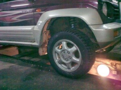

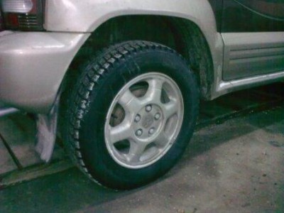

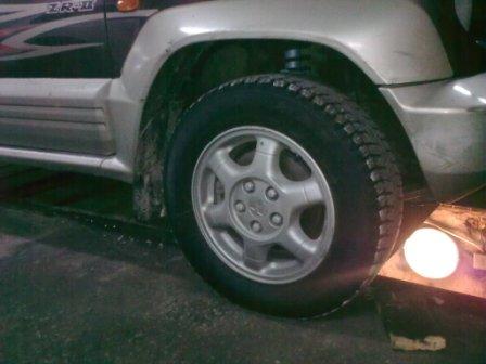

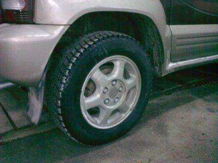

Эволюция моего пыжика....
ну вроде как-то так))

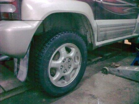

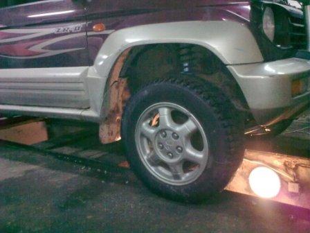

Re: Лифт подвески MMC Pajero Junior
Ничё нигде не трёт?
Пы}i{ыl{
немного в крайних положениях руля за переднюю реакивную тягу.... думаю проставки на ступицу +10 с лихвой хватит

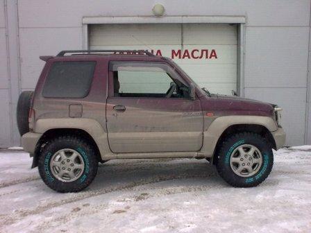

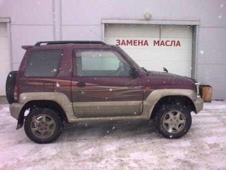

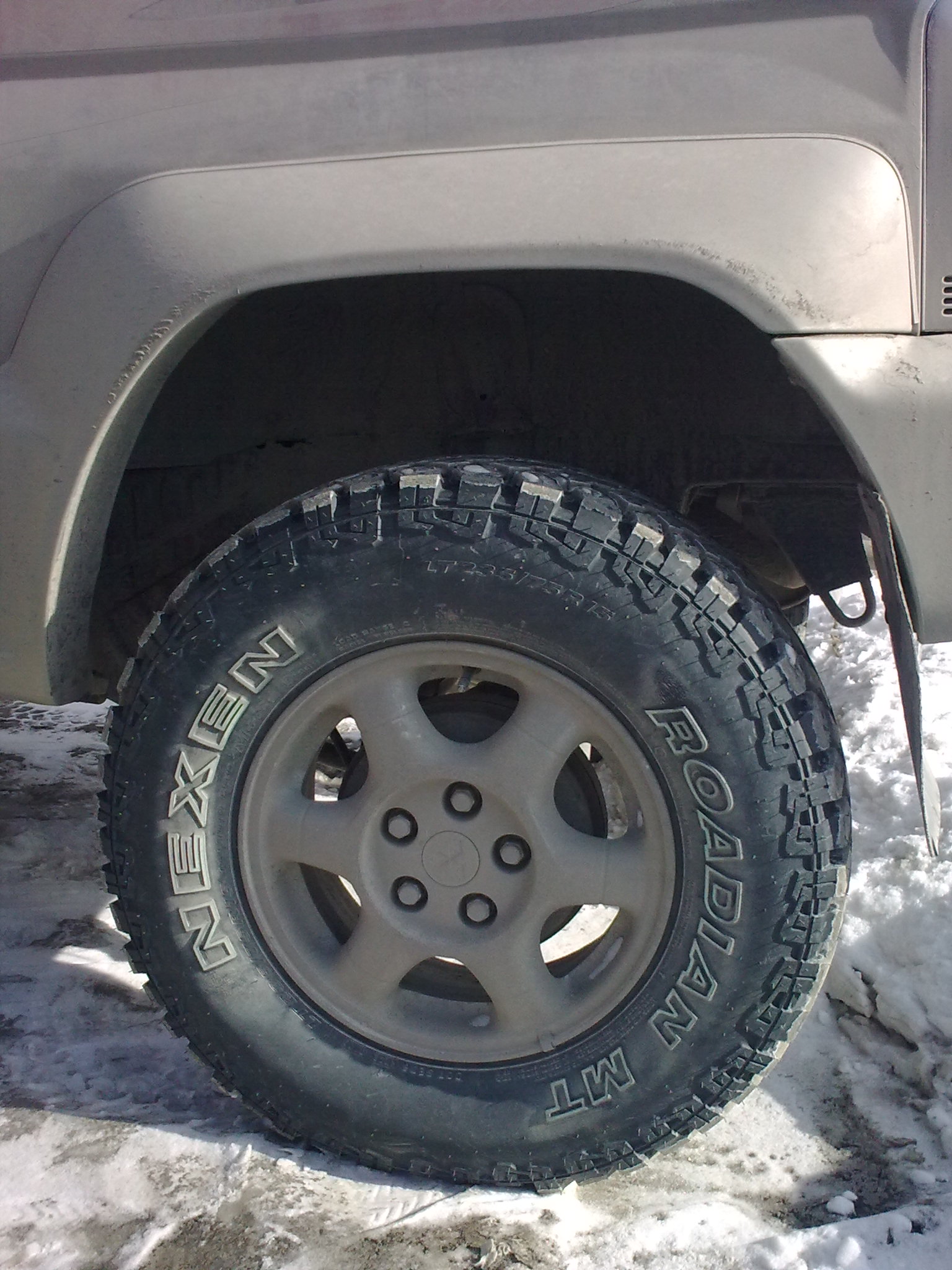

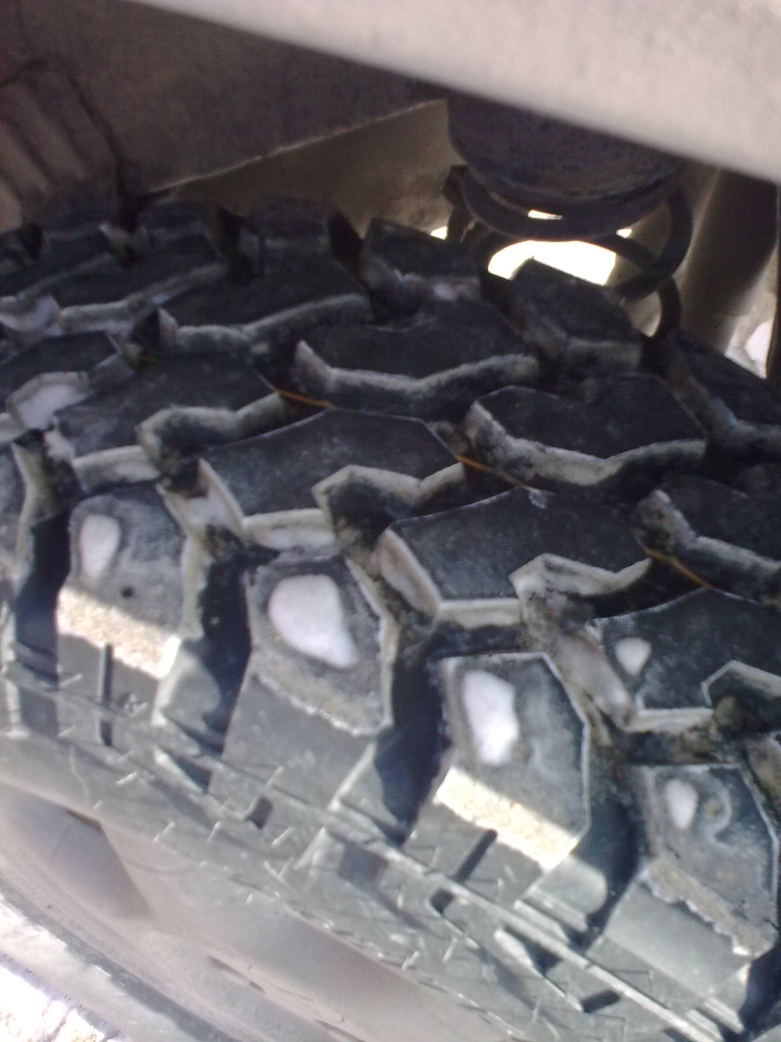

а резина какая? максис?
Toyota CAMI 02 1.3
devostator2007
- Сообщения: 275
- Зарегистрирован: 15 фев 2010, 09:49
- Двигатель:: 4D56T
- Мой автомобиль(и):: Pajero 1
- Откуда: Новосибирск
Glukc
NEXEN ROADIAND MT 235/75R15
devostator2007, где брал и почём? смущает её всесезонность и шипуемость (хорошо это или плохо хз)
vk2, станционная 26 ооо запаска.. 3890р/шт
