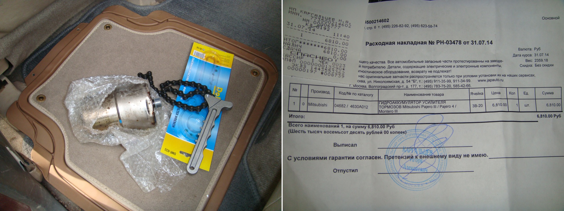

Добрый день! Вчера пришла груша, круглая, с желтой меткой. Стояла такая же, как у daitona на фото, но тоже с желтой меткой. Сразу поменяли, покачав предварительно педаль тормоза раз 20. Старая легко открутилась, новая встала без проблем. Но, при нажатии на педаль, шум "спускающегося колеса" остался. И моторчик так же нагружается, так как часто включается из-за стравливания воздуха.

daitona писал(а):Может кому интересно будет как выглядит съемник-ключ для гидроаккумулятора MB991926
:*WRITE*: Качу я вчера по Н.Риге в столицу...прям на эстакаде пересечения с МКАД зажигается "ёлка НГ" на приборной панели и просыпается шмель-зуммер. Тормоза в норме, педаль без изменений ...нуус, думаю, лопнула трубка тормозная=жижа улетела (или еще летит :Botan: ), а про "грушу" даж не думаю, т.к. УЖЕ менял . Принял к обочине, задрал капот = расширительный бачок полный, насос качает- "груша" весело дроЖЖит...репу почесал, покатил дальше с весело вопящим "шмелём". Через километров десять "шмель" - устал, затих...в ушах еще звенело пол-часа + осадочек остался. Добрался к середине дня до Садового кольца, качу неспешно по пустой столице, как пред светофором удар в тормозную педаль-просыпается "шмель"+иллюминация на приборке + педаль колом = полное отсутствие тормозов...Включил аварийку перебрался в крайний правый ряд и поэкспериментировал :
1. Педаль тормоза "КОЛом"
2. Первое нажатие на педаль не приводит к сколь нибудь эффективному торможению
3. Серия нажатий приводит к "провалу" тормозной педали, не прогнозируемому торможению, мату участников дорожного движения что висят на заднем бампере.
Вывод : эпаная "груша" ... ::-D: Москва не Мухосранск, "груши" в каждом лобазе ... :*YES*: Паркуюсь у Курского вокзала (150 рэ/час) предварительно чудом не сбив шлагбаум, и отправляюсь на поиски запчастей... Задача состоит из двух частей и одной вводной :
Часть первая : купить собственно "грушу" в ларьке " ВСЁ для ЯПОрыдванофф"
Часть вторая : купить инструмент для демонтажа "груши" в ларьке " ремонт ТАЗофф своими руками"
Вводная : чую засаду с инструментом помятуя , чем я закрутил предыдущую "грушу"... :*CRAZY*:
Путешествовал по лабазам минут сорок = купил ВСЁ выше озвученное... :*PARDON*: Задрал капот, скинул пинжак с карманами, накинул попонку на подкапотный хлам и....не могу сдёрнуть "грушу", да и боязно свернуть ответную часть . Сходил на Курский, прикупил 1.5 лтр батл воды из холодильника и с тупым видом вылил на грушу...типа = напоил... :*ROFL*: Вжиик, и дело пошло... :*YAHOO*: Вкрутил новую, прокачал ...а и ВСЁ...а может и нет... :*WALL*:
