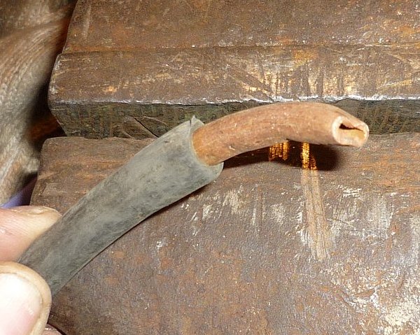

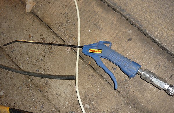

Подлатал немного раму в самых злачных местах, простучал её молотком (с фанатизмом), продул сжатым воздухом 6А в паре с пылесосом. Технология продувки такая: приличный кусок паралона засовываешь в дыру лонжерона допустим перед сгибом сзади, затем расправляешь его (поролон) внутри лонжерона (опыт в проктологии приветствуется
), чтоб он перекрыл всю площадь, оставшуюся позади дырки. Засовываешьв это отверстие патрубок пылесоса. На компрессоре у меня была вот такая насадка
К ней я подобрал подходящий резиновый шланг 0.5 м, на конце которого сгородил вот такой кривообоазный штуцерок из медной трубки. Главное, стоб из него дуло в направлении "вперёд и вбок"
Затем по очереди, начиная от самого первого отверстия начинаете продувать лонжерон, при этом по-тихонечку проталкивая шланг в лонжерон и покручивая его вокруг оси. Таким образом вся гадость сдувается в сторону пылесоса и постепенно ззасасывается им. Процедуру нужно повторять несколько раз. Можно и без пылесоса вначале, т.к. крупные шмотки не всегда в дырку лезут и их приходится разламывать (все пальцы ободрал) Но ближе к концу чистки пылесосом имеет смысл воспользоваться, по крайней мере с ним довольно резвее ... Я использовал старенький Урал.
На раме кажется я не последний раз сваркой занимаюсь, поэтому обрабатывать её изнутри Расстопом или пушсалом особого желания нету,т.к. при очередной сварке это будет шкарчащая сковородка и работать будет тяжело. Но хоть как-то (пусть временно) защитить внутреннюю полость хочется, тем более вычистил её только что. И посетила такая идея: А что, если покрасить её серебрянкой ? Только не готовой краской, что продают, а именно развести алюминиевую пудру в растворителе и покрыть. Испокон веков таким составом покрывали металлоконструкции, и она неплохо выполняла свои функции по защите от коррозии, причём и на ржавой поверхности. А потом в будущем если мне придётся снова варить, то серебрянка не должна помешать, алюминий должен выгореть. Покурил я эту тему в и-нете, и нигде подобной практики не нашёл. Кто что может сказать по этому поводу?

Re: кто сам промывал раму изнутри?
тоже задумывался как помыть раму после покатушек. И однажды нашел чудо шланг http://dom-karcher.ru/cat/6/gid/2 покапал в Леруа Мерлен. Работает эфиктивно на Керхере 7 серии. 150 бар и выше. Когда мыл раму вышло столько разной грязи и камней. Потом ставил машины сушить в теплую и ветринную погоду на улице, и или можно покататься по сухому чтоб раму внутри продуло. А потом 2 балона литровых мовиля по балону на сторону. Посмотрю как эту зиму выдержит. Всем удачи
