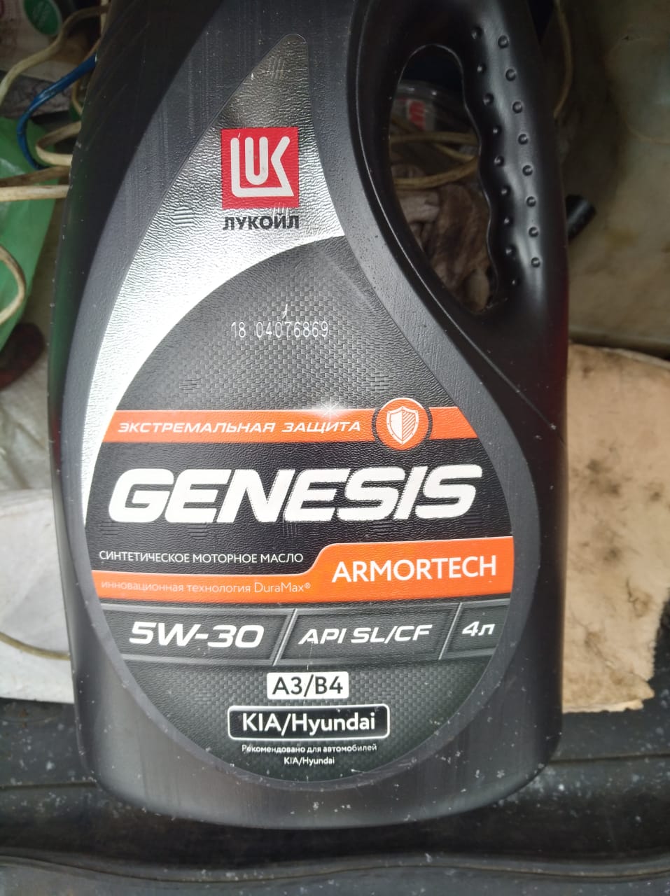

hc2hunter писал(а): Что касается допусков - в японские моторы льются полнозольные масла, и подбирать тут особо нечего. Например LUKOIL 1538770 (Armortech A5/B5 5w-30) идеально подходит. Лично я его и лью.
Также можно Armortech A3/B3 5w-40, хотя оно уже просто устаревшее и весьма подорожало за последний год, т.к. A5/B5 включает в себя специфику A3/B3-B4.
Я вот лью сей лукойл, который типа как раз для современных корейцев :;-): но мы-то знаем, что почти все современные корейцы произошли от ипОнских дедушек ДВС - как раз стоящих на наших драндулетах ::-P: И оно дешевле чем (Armortech A5/B5 5w-30) ::-X:

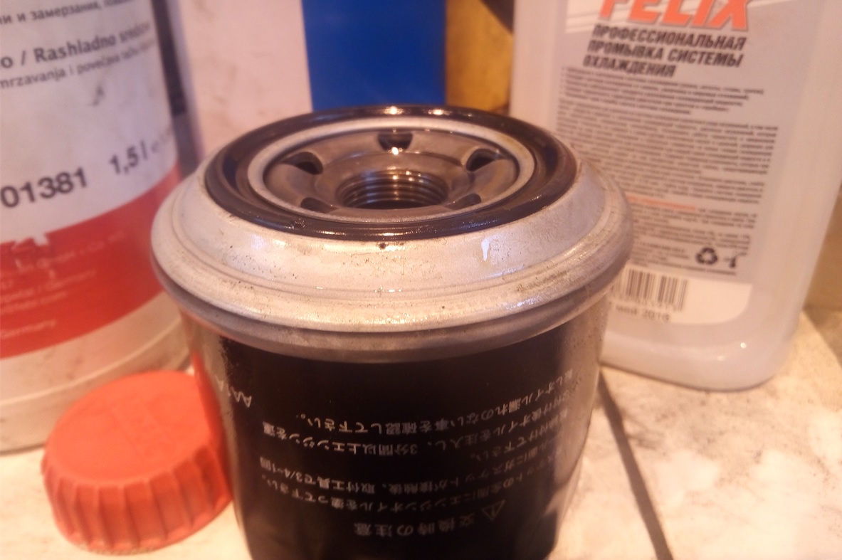

Возникла проблемма , не пойму в чем дело , но на холодную как будто масло сифонит из под фильтра . Использую оригинальный фильтр Хендай .
Вот думаю может он конструктивно не подходит туда ...

Затяни лучше.

В упор , больше не тянется ибо металл в металл.
Сообщения: 57508
Поблагодарили: 4807 раз
6G72, какое масло лить?
Тогда с большой долей вероятности при установке образовалась складка на резинке.
Фильтр нужно затягивать поступательными движениями, после касания резинки крутить вперед, потом чуть вернуть и так увеличивая силу затягивания до упора.
Резинка конечно должна быть смазана перед этим.
Ну а сейчас, лучше просто поменяй фильтр, на всякий случай. )

Естесственно все смазанно перед этим , фильтр закручен путем прокручивания вперед , до упора , там не далеко почему то ...
Но вот заметил уже не раз такую особенность , что аш воздух как будто в системе проскакивает ., кавитация чтоли ...

Закручивать нужно не за раз, а как бы туды-сюды.)

SNOOPER писал(а): Закручивать нужно не за раз, а как бы туды-сюды.)
Впервые такое слышу ::-[:
Сообщения: 57508
SELENGER писал(а): Впервые такое слышу
Век живи, век учись.
И не факт что умным помрёшь...)))
Это именно чтоб сладки не было на резинке.
ПС Когда то на фильтрах была даже такая инструкция, как только стали такие фильтра применять повсеместно.)

SNOOPER писал(а): Это именно чтоб сладки не было на резинке.
Мне кажется что не в складке дело там совсем , да и нет ее там вовсе , откуда ей взяться ?!
Накручивание фильтра , это особая магия , всегда к этому относишся чутко .
а вот выкрутить фильтр спустя 5 тыс км , не всегда удается в ручную...

Ты это... В следующий раз осмотри привалочную плоскость посадочную, мож покоцана. Чудес-то не бывает.
Хюндаесвские фильтры я ставил, нареканий не было.

dvm99, да нет там никаких коцок , все там околоидеально . Попробовать надо новый фильтр наверное ...
То же думаю что чудес не бывает надо будет изучить этот нюанс более плотно .

Складка образуется от того что резина плохо скользит по поверхности двигателя, даже смазанная она может иметь недостаточное скольжение.
Так же на это влияет форма профиля этой резинки.
Чем больше контакт (прямоугольное сечение) тем больше шансов "не докрутить" фильтр по причине именно складки на резинке.
Вообще установка фильтра это конечно не магия, но и пренебрегать простыми вещами не стоит.
При установке главное не собрать резинку "в гармонь", для этого её смазываем и заворачиваем без фанатизма, использовать только усилие рук.
Это тот случай когда: С больными руками, нечего замуж выходить. ::-D:
Ну и как уже писал выше затягивать возвратно-поступательными движениями.
Хотя сейчас многие производители указывают как затягивать: До касания и на 3/4 оборота или 4/5, или 1 оборот.
Вообщем им конечно виднее, они же это создают.
Но из личного опыта ::-[: Только возвратно-поступательно, и от руки.
Гарантировано будет правильная установка. :)
