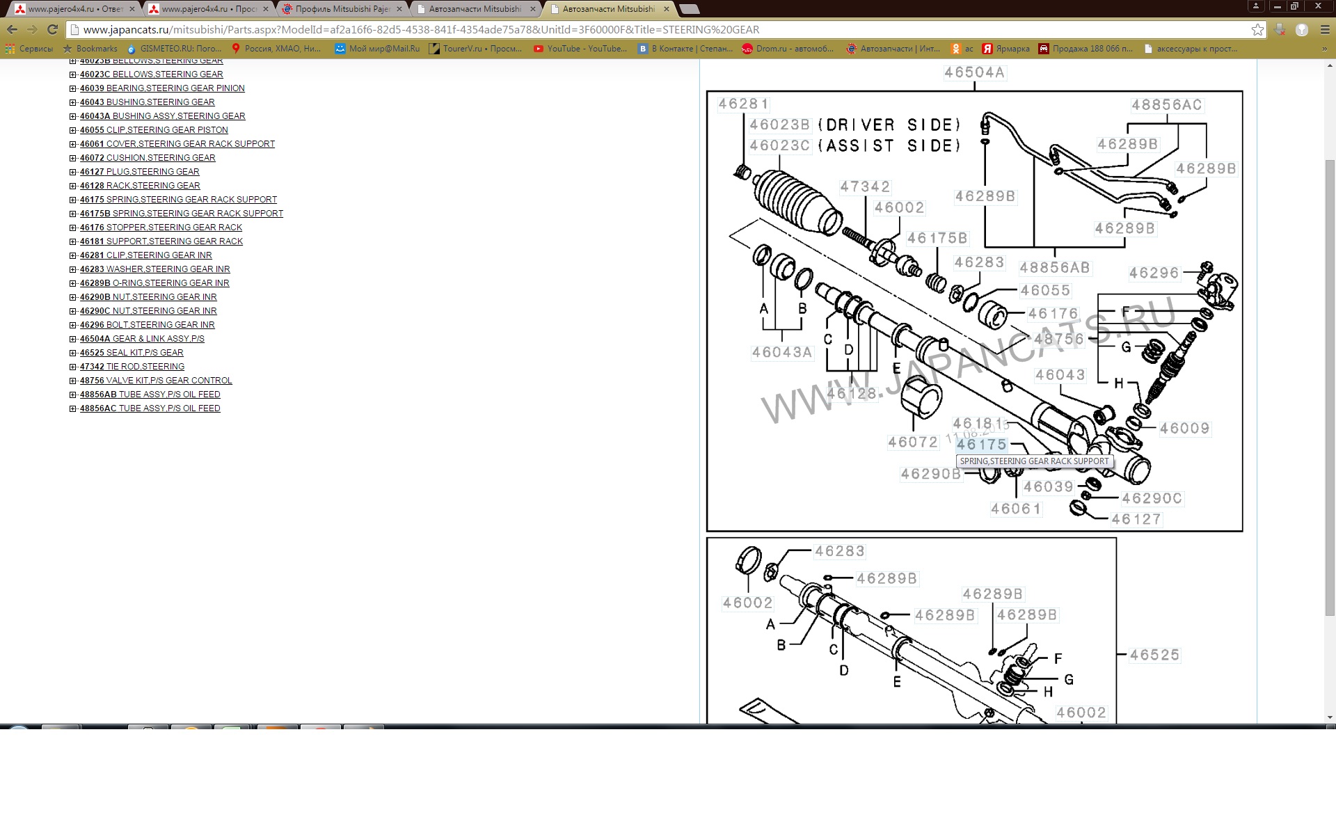

Не,родная втулка красная,возле правого колеса.Червяк ни там нарисован.А пружина которая на тяге сидит,когда руль выворачиваешь она еще чуть назад отпружинивает
- Step86
- Сообщения: 260
- Зарегистрирован: 25 сен 2013, 19:16
- Мой автомобиль(и):: mitsubishi montero V75
- Откуда: Нижневартовск
- Благодарил (а): 12 раз
- Поблагодарили: 8 раз
Re: рейка

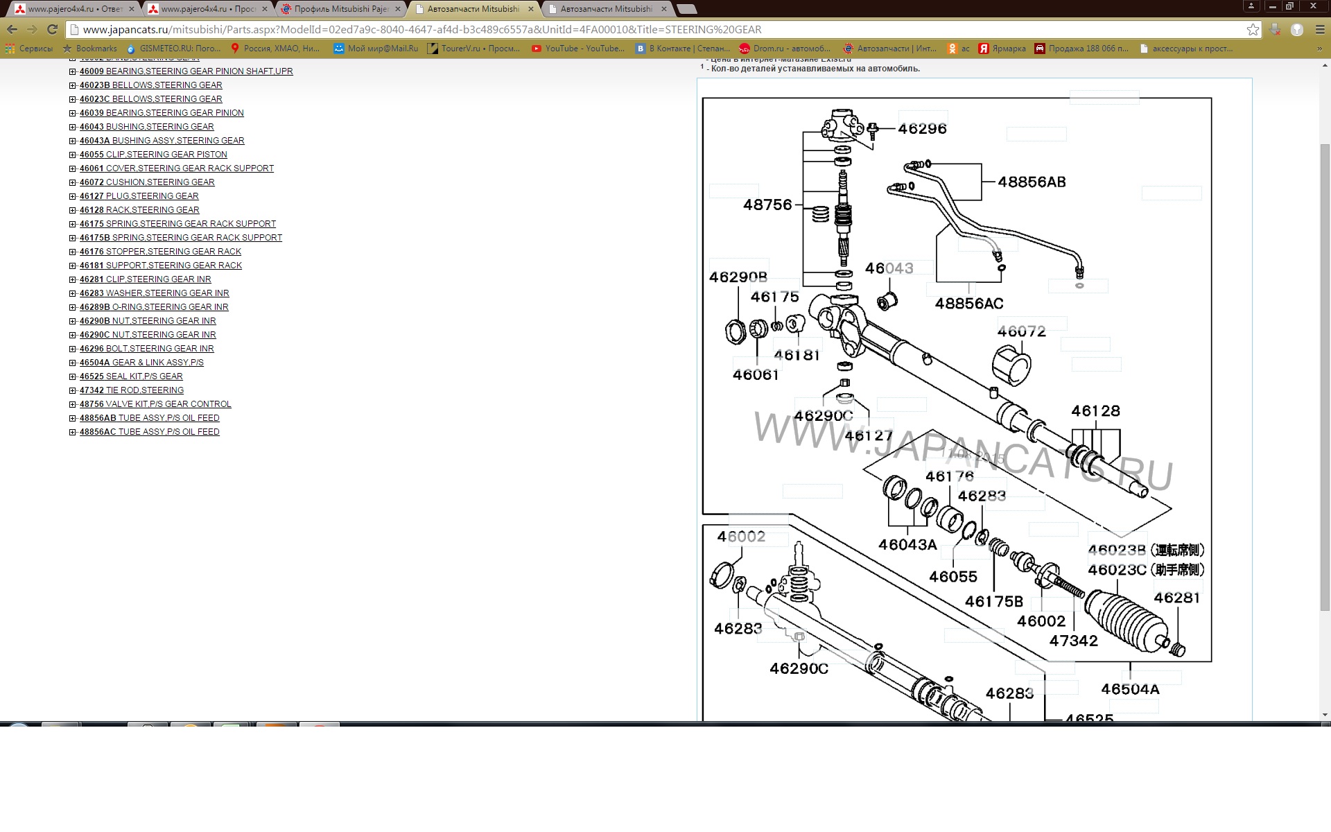

hc2hunter писал(а):Step86 писал(а): я вот по этой картинке тогда не пойму... червяк то у нас стоит слева? слева, а втулка (зеленым цветом) вставляется с противоположной стороны? или тут для ПРульного паджерика картинка?
понять не могу, трудно что ли словами ответить или форум не для помощи людям?
картинки разные для паджер
для праворульного понятно что схемка выше и картинка из каталога похожи для леворукого другая картинка
ну вот, если червяк не там, то все на места свои встаетДМИТРИЙ 618 писал(а):Не,родная втулка красная,возле правого колеса.Червяк ни там нарисован.А пружина которая на тяге сидит,когда руль выворачиваешь она еще чуть назад отпружинивает

да все там. и нарисовано все верно.
вы никак не разберетесь, потому что лень вывернуть левое колесо влево и стянуть пыльник. все сразу станет понятно.

вставлять надо ЗЕЛЕНУЮ. ее чертеж Виталик и давал.
и сторона нарисована ЛЕВАЯ
на то что там внутри - наплевать совершенно. важен принцип и идея. хотя эскиз передает суть на 100%.
а вы что-то непонятное обсуждаете.

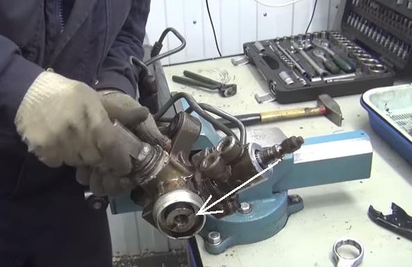

на 1:26 уже видно.
потом на 1:37. и вообще везде где ковыряются с самим редуктором.
и я нашел у себя правильную фотку, а не со Спорта. смотрим.

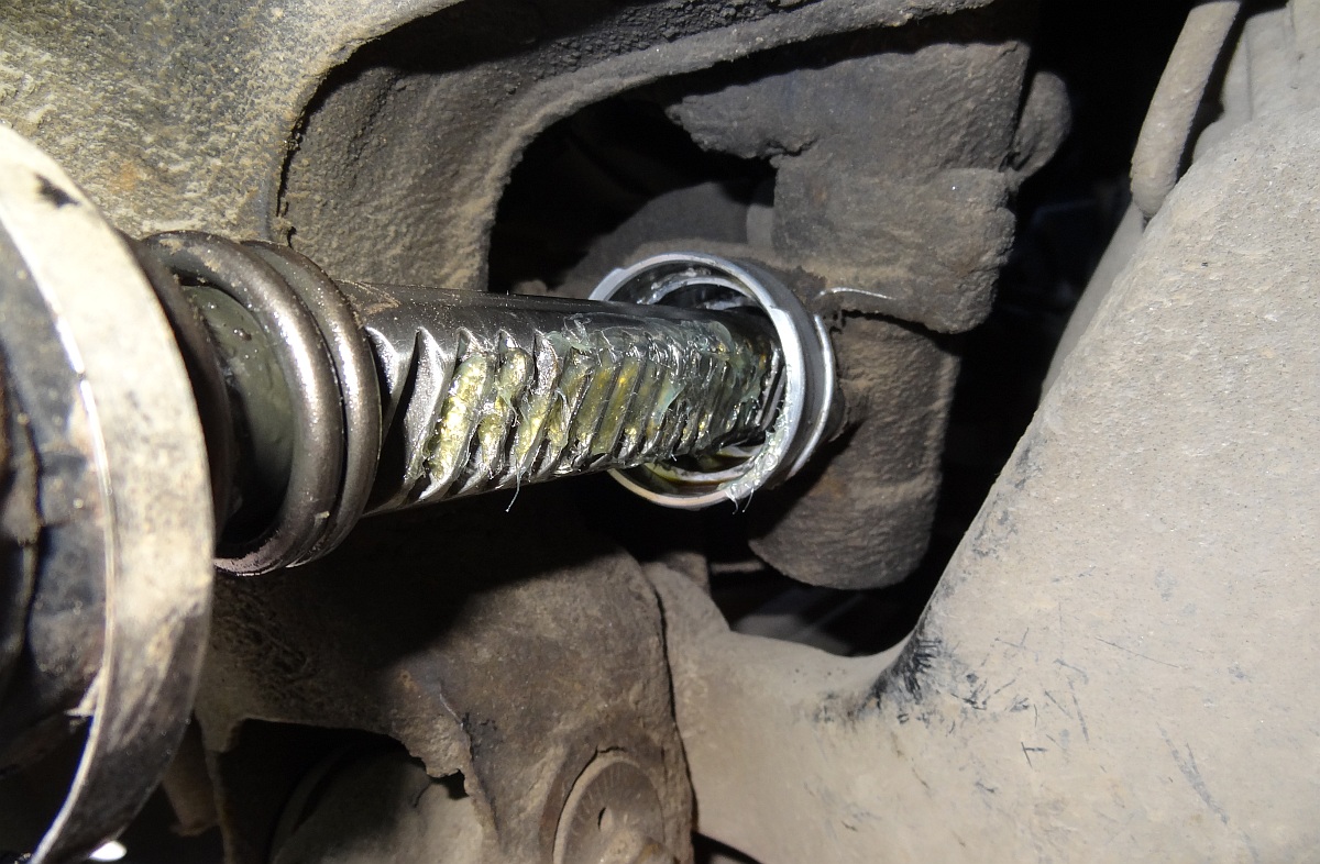

и так)) быстренько...
1))) это то как выглядит тот узел рейки который я схематично нарисовал...если она стоит на машине то стоим лицом к переду машины со стороны водителя
и второе то куда там в ней вставляется эта втулка

на счет соосности все четко))hc2hunter писал(а): пока у меня основной вопрос - как такую вставку достать назад если потребуется...
забить-то ее много ума не надо, залетит с одного удара...
а достать я уже говорил, на моей второй фотке видно практически...эта тяга без наконечника на ней, уходит внутрь рейки на ура)) потом ее смещаешь на пол миллиметра, или что нить подкладываешь и выкручиваешь руль...и все втулку выталкивает только в путь))
я отъездил с этой доработкой 10тыс...потом разбирал все было ок, сейчас машину продал(( но от нового хозяина нареканий нет...
З.Ы. реально после установки машину как буд-то подменили, стало приятно преодолевать "бездор")))...и наконец наступила тишина в подвеске

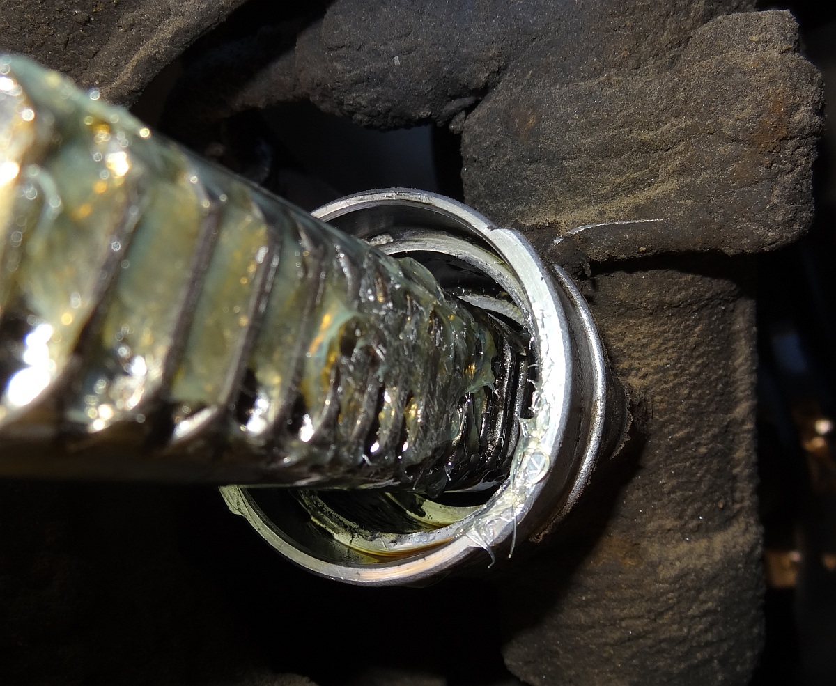

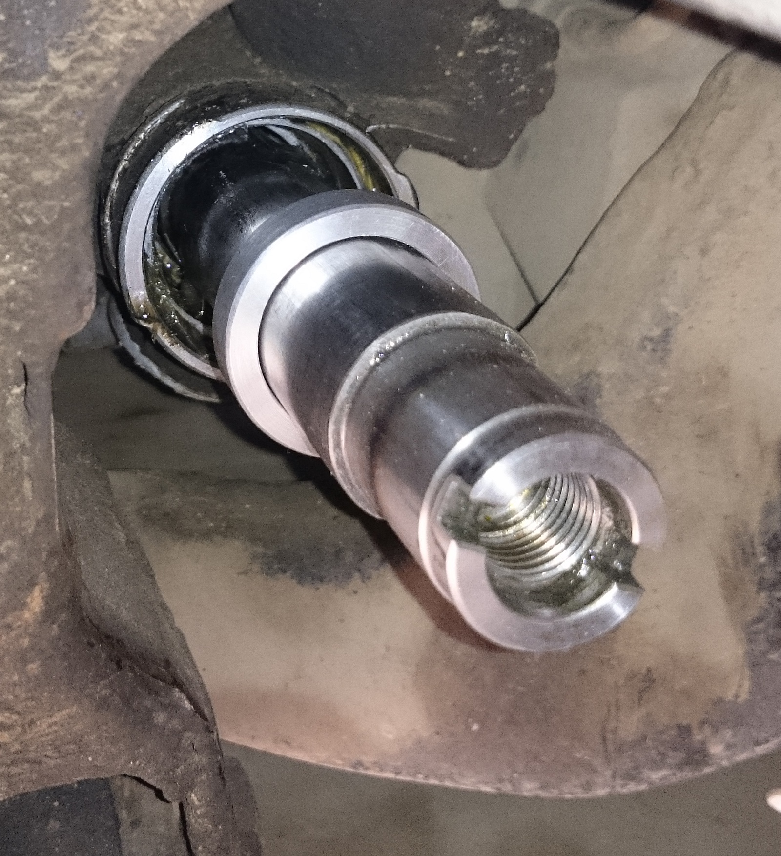

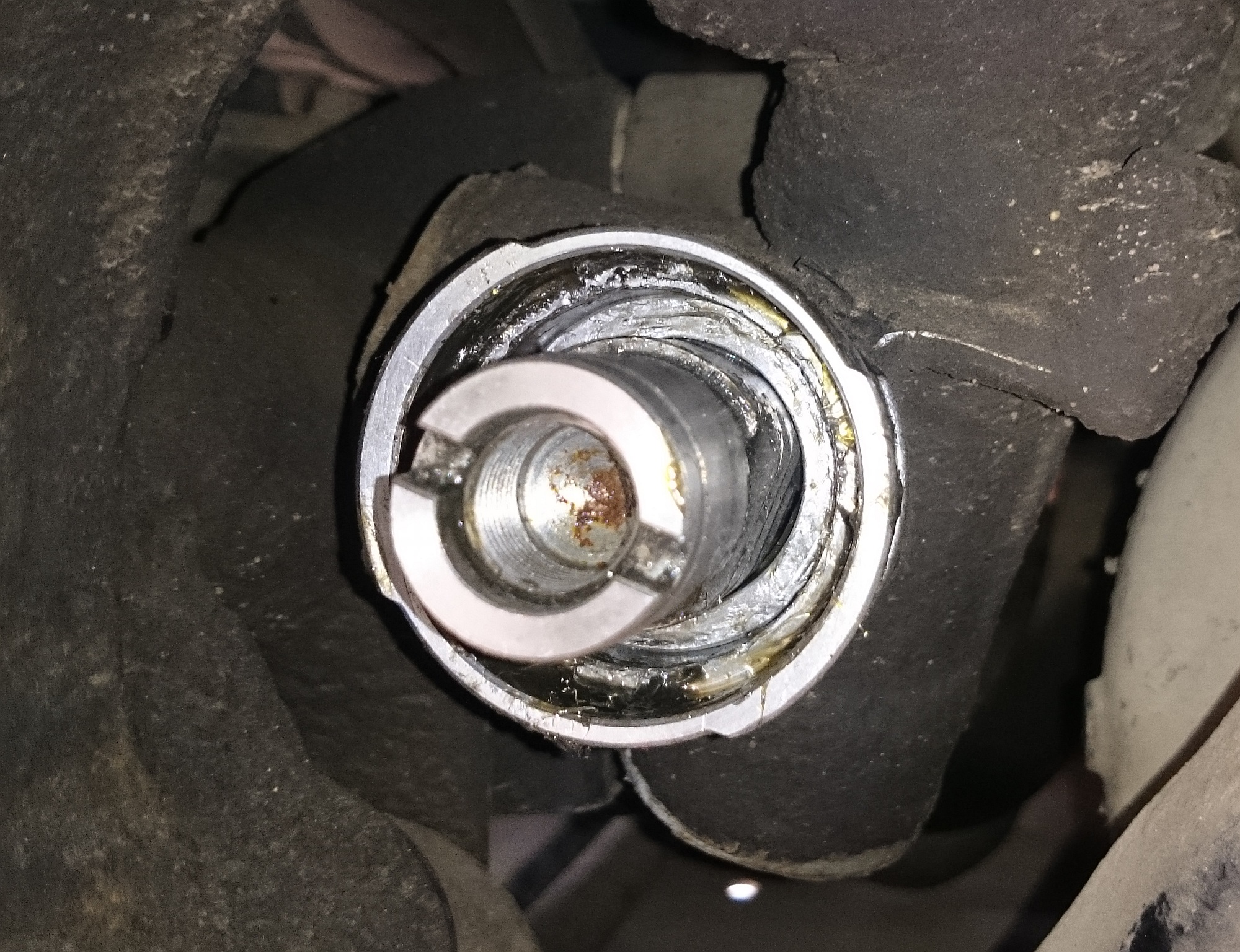

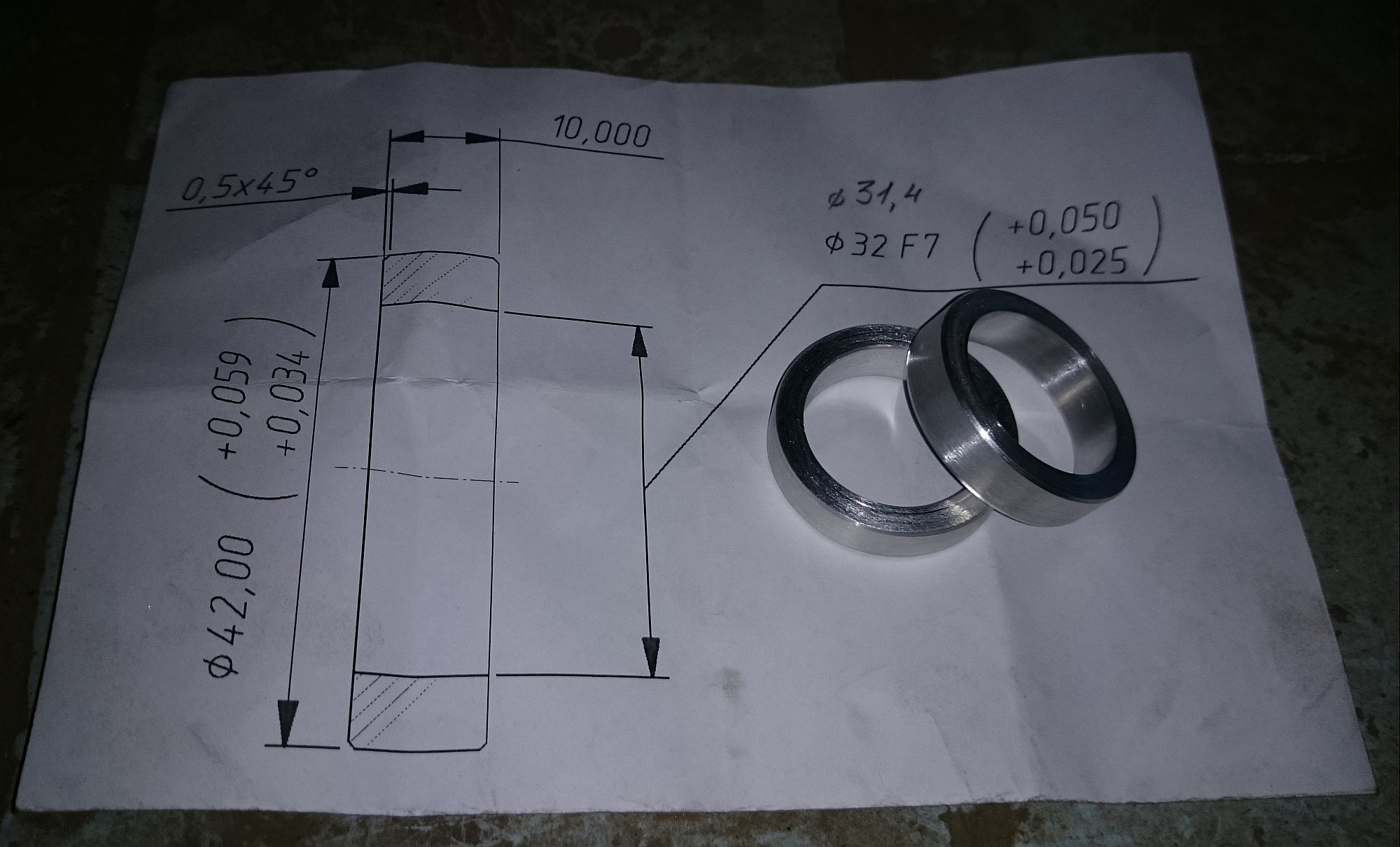

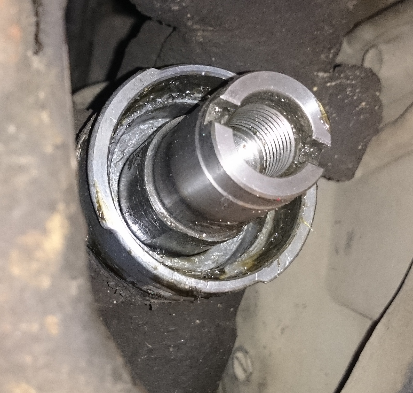

Итак, сегодня тоже установил себе с левой стороны упорную втулку. По примеру Vitaliy666.
Сразу скажу - результат просто супер!
Не смотря на то, что после подтяжки у меня "бряцало" только на самых мерзких кочках, то после установки втулочки рулежка стала просто как на новой машине! и полная тишина вообще везде! На любых неровностях! Специально прокатился и по гаражам, и по ямам, и на скорости по грейдеру, и даже специально по дороге с разбитым асфальтом!
На радиус поворота вправо (при полном выверте) лично мне, показалось, вообще никак не влияет. Пока не заметил, чтобы где-то у меня сократился радиус поворота при парковке или маневрировании.
Мой вердикт - данное мероприятие - один из самых толковых "улучшайзингов" в нашей машине!
Реальная доделка заводского косяка. Случайного или умышленного я уж не знаю, но, похоже, что если это сделать сновья, то возмжно рейка вообще в жизни о себе не напомнит.
Подробности.
Заранее выточил 2 колечка из дюрали по чертежу приведеному выше Виталием, т.к. не знал какого диаметра у меня рейка.
Сделал с внутренним отверстием 32,0 и 31,4.
Точим из дюрали, чтобы не жрало металл самой рейки. Пусть лучше кольцо вынашивается. В итоге оказалось, что 32 весьма существенно болтается, а 31,4 не лезет
Слегка развернул 31,4 на 1-2 десятки шарошкой и наждачкой. Село идеально. Прогнал по всей длине рейки. Ходит прекрасно.
Так выглядит втулочка, одетая на рейку: Загнал на место постукиваниями по диаметру молоточом через отвертку. Вроде уселась плотно.
В последствии достаточно до упора повернуть вправо рулем, чтобы втулку вжало на место.
Так выглядит уже усаженная: РЕКОМЕНДУЮ!
Подробности.
