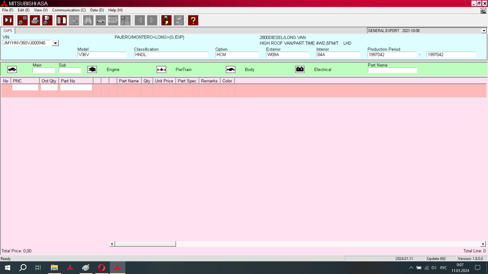

SPD писал(а): Там похоже комплектация для ООН
для оон такой вин был https://www.ebay.com/itm/295299789821
И с 56 мотором они в армию и оон не шли.

Pol@ATOM писал(а): для оон такой вин был https://www.ebay.com/itm/295299789821
Что за бред?

SNOOPER писал(а): Что за бред?
в чём именно?
Броня крепка и спирт залит в канистры!
Сообщения: 57477
Поблагодарили: 4803 раза
Межколёсная блокировка для Pajero II
В формате вина, простой араб, и в том что только чмо 40.
Я конечно понимаю....
но всё же.
С 56-м пригоняли в начале 2000 ных с консервации из финки.
Оно конечно не оон, но тем не менее были армейские.
С креплениями для оружия, со снятыми какими-то хренями.
Всё зависит от "местных требований"

SNOOPER писал(а): В формате вина, простой араб, и в том что только чмо 40.
мог ошибиться. Давно было дело. Изначально крутил вин именно армейской машины, 4М40 атмо. А у тебя по базе этот вин 4Д56?
