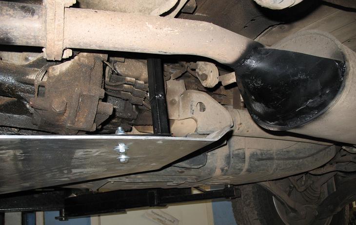

С защитой двигателя, КПП, интеркуллера/рулевых тяг более-менее понятно, а вот с раздаткой проблема ((
У меня стоит заводская от Шерифа, но при перезде через бугры/холмы/валы, где угла рампы не хватает сгибает задний кронштейн этой защиты до раздатки, практически не защищая ее. Прошлой зимой 2 раза из-за этой проблемы раздатка переходила в аварийный режим (были повреждения датчиков).
Кто разбирался с этим вопросом поделитесь опытом.

Кронштейн надо делать усиленный из квадратной толстостенной трубы...

Есть опыт по такому исполнению!?Delika379 писал(а):Кронштейн надо делать усиленный из квадратной толстостенной трубы...
Ну и надо помнить о том, что испортить и сломать можно все
Кронштейн упирается в пол примерно за передними креслами у центрального бокса, но какого либо элемента силового там не наблюдал. Продавится это место как от домкрата (((
P IV 3,2; instail;бежевый.

Вот тут видно как усилить Взято во с этой статьиЖека Оренбургский писал(а): Есть опыт по такому исполнению!?
http://pajero4.com/?q=node/584
Повторюсь....Сломать можно всеЖека Оренбургский писал(а): Продавится это место как от домкрата (((

Повторяй - не повторяй, но считаю, что защита должна держать вес авто + n-ное кол-во усилия на динамику (% 15-20 от веса авто).
Квадратный профиль продавит пол в месте крепления. ИМХО конечно, не проверял.

Тоже так кажется. Удар принятый всем листом - придется в одну жесткую точку и приедет в салон, если только каким то образом не усиленно место крепления к авто.Жека Оренбургский писал(а):Повторяй - не повторяй, но считаю, что защита должна держать вес авто + n-ное кол-во усилия на динамику (% 15-20 от веса авто).

Ну так можно же эту квадратную трубу опереть на фланец из 6-8-10, а уже фланцем крепить к кузову.Svetliy писал(а):Удар принятый всем листом - придется в одну жесткую точку и приедет в салон

О чем я дальше и написал, но размер этого фланца может потребоваться "большой" и нужно смотреть технически как и куда. И так как это самый главный момент в этой переделке, а автором озвучен не был никак, можно считать что и не был сделан. В общем вы выдернули фразу из контекста.Alex Sam писал(а):Ну так можно же эту квадратную трубу опереть на фланец из 6-8-10, а уже фланцем крепить к кузову.Svetliy писал(а):Удар принятый всем листом - придется в одну жесткую точку и приедет в салон

Был задан вопрос про то,что не выдерживает именно стойка. Я вам показал как ее усилить..
По поводу кузова....
Если бы вы посмотрели внимательно на фото то увидили бы лапку к которой прикреплена защита..так вот а теперь посмотрите туда где крепится лапка...
Посмотрели??????
Ну как? что видите? Усилитель видите?Дальше еще что писать надо?
а так простите у меня товарищч оторвал лонжерон от удара о валун.
Как вы думаете это же плохая защита раз она не спасла прокладку...Может просто надо все таки немного думать а не тупо тулить надеясь только на защиту...
Чисто мое ИМХО...

Но мне говорят, что сломать можно все (и не спорю), но еще и намекают, что надо "правильно" ездить. Вот и показал бы товарищ как нужно.
Но раз уж пошел разговор про устриц...
Посмотрели??????
Чисто мое ИМХО...

Re: Защита днища
Парни так эта стойка ставится под тот же болт, что и крепёж раздатки. Если следовать вашей логики, что при ударе пробить можно днище, тогда почему при ударе самой раздаткой дно остаётся целое?. У меня защита раздатки "ЩИТ" так реализована. viewtopic.php?f=60&t=32110&start=60
