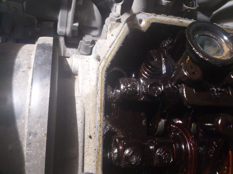

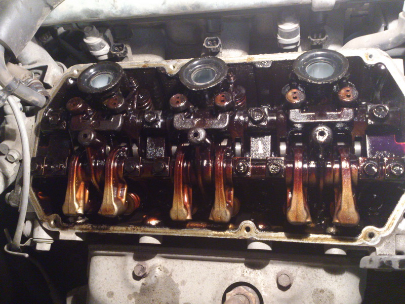

Да, по состоянию масло и в прям кака. Может оно левое было? Был спорт тоже ездил на 5W50 Mobil , при вскрытии когда менял свечные кольца состояние было идеал , как у кота яйца
Но покупал я его у проверенных людей.

Не жужите про масло Енеос! Вопрос не в марке, а подлиности! Я на этом как раз 5W30 Енеосе уже с год летаю.
3 замены...капля в каплю. Щас поймать палёнку сложно. Залить её может кто угодно.
Я лично покупаю в канистрах у одного продавца..парень проверенный. И то...всё может быть.
За деньги...чо хоть втюхают на СТО. Вам совет...промойте маслянную систему и покатайте Шел..настоящий.
У него, шикарная моющая способность...Я бы, покатал на нём с промывкой и частой!!! сменой масла.
У меня была трабла с гидриками (хотел уже менять), щас после Енеоса тишина и нулевой расход...сам в шоке.

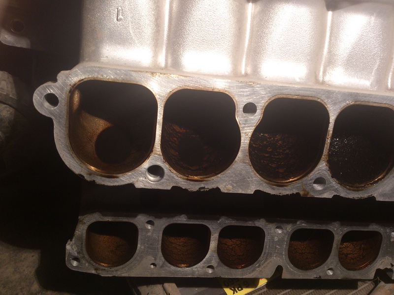

Добрый день!aassaa писал(а):Решил проблему с подсосом воздуха через блок заслонок выточили все втулки - из черного фторопласта. Старые были изношены. Между камерами у меня стояло всего две втулки с резинками остальные были резинки без втулок... были они там (втулки) не были - не известно... Сделали на каждую перегородку втулку +внешнюю через которую сосало. Ось заслонок не люфтит и крутится без особых усилий...
Если не затруднит, выложи пожалуйста размеры втулок.
И скажи пожалуйста: внешнюю поменять без разбора (просто насадив на ось) не получится?
Спасибо.

Спасибо! Я когда снимал для замены свечей ВК, то посадил на высоко температурный клей эти заслонки.Они может по форме и отличаются, но не сильно.Вот внешняя втулка вроде начала чуть пропускать воздух. Будум тогда снимать и определяться по ходу.

У нас там отверстие в ВК (из которого выходит ось заслонок) закрыто накладкой на двух винтиках.aassaa писал(а):там по ходу должно быть уплотнительное кольцо резиновое по крайней мере проточка под что то там есть...Frank NN писал(а):Вот внешняя втулка вроде начала чуть пропускать воздух. Будум тогда снимать и определяться по ходу.
Сначала надо открутить винтики, затем снять накладку, а там дальше не знаю что.Надо смотреть.
Может попробовать без разбора чем-нибудь загерметизировать.

Друзья, дайте совет, как правильно собрать заслонки, чтобы уже забыть про них навсегда? Чтобы не раскрутились никогда!
Мне все это дело выточили (втулки, заглушки). Пришло время собирать впуск.
Здесь писали, что сажают на фиксатор резьбы (я так понимаю красный).
Мой дядька, работает на авиазаводе, говорит не морочить голову, и собирать на эпоксидной смоле (типа в самолетах так делают).
Закернить/развальцевать толком там даже не знаю как - особо то не подлезешь. Да и родные болты были развальцованы - а все равно у людей раскручиваются.
Короче как сделать грамотнее всего?

Чтобы удостовериться что лучше произведите эксперемент. Возьмите несколько болтов с гайками и закрутите гайки через разные фиксаторы резьбы. Потом попробуйте открутить - и вы будите уверены и спокойны, и люди на форуме будут в курсе!

[quote="Олег...."]Друзья, дайте совет, как правильно собрать заслонки, чтобы уже забыть про них навсегда? Чтобы не раскрутились никогда!
Привет! Я сделал так:
1. Установил все 5 межканальных втулки.(для устранения возможной вибрации оси.)
2. Естественно изготовил новую внешнюю втулку и подобрал максимально возможное резиновое колечко, которое не клинило вращение оси от вакуумного привода.
3. Заменил короткие болты заслонок на длинные (там болты 3), установил на них гравера, посадил на красный резбовой герметик при установке, остатки болтов откусил и расплюснул.
(когда я ранее менял свечи, то просто фиксировал герметиком штатные болты заслонок.Проехал 60 т.км, всё было на месте, ничего не открутилось, лишь начялся подсос, который сейчас устранён.
Зы, совместив большое ТО с этой процедурой получилось, что расход упал с 20 до 16 по городу в спокойном режиме.
