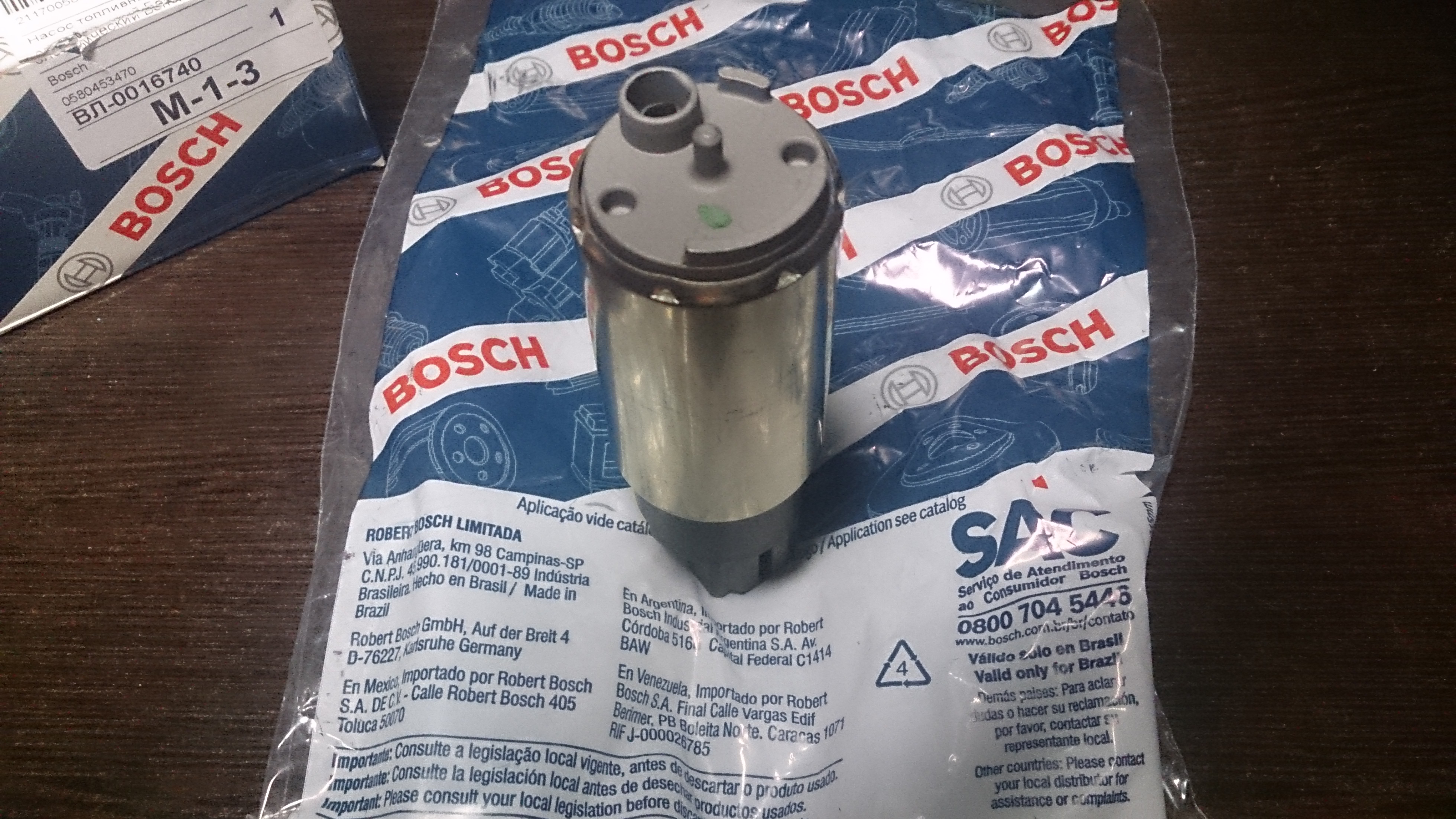

Сегодня как-то нечаянно заметил странную особенность работы своего бензонасоса 0580453453.
Прогрел авто. Проехал полтора км.
Остановился. С глушака идёт пар.
Решил посмотреть чё там в выхлопе.
Слышу как звук выхлопа меняется с определённой периодичностью
Прислушался лучше. Такое ощущение,что как будто бы либо нагрузка на насос меняется,либо напруга меняется (он то тише то громче работает)
Типа как пять секунд работает тише,две секунды громче.
При этом звук выхлопа так же меняется.
Напруга в сети не скачет,т.е нагрузки от потребителей появляющейся с такой амплитудой не наблюдается.
Странно всё это

Gameszzz, если насос немного неравномерно качает, то регулятор давления должен эти скачки
сглаживать. Или уж насос качает сильно неравномерно. Тогда в трубке обратки должны быть сильные пульсации течения. Можно снять шланг обратки и посмотреть.

Re: Бензонасос сказал "превед"
Если не брать в расчёт б\у насосы и что-то по качеству типа машумы и прочего китая.
Подобрал кто аналог получше (производительней) чем бош ?
Собственно UPD
Так как инфы по родным насосам всё-равно не найти,то накопал в нете про тот же бош,что те кто ставил 0 580 453 453 (3.5 кг\см при подаче 60 литров и 5000 об\мин с потребляемым током 5А) и быстро их ушатывал ставят 0 580 453 470 (4 кг\см при подаче 100 литров и 7500 об\мин с потребляемым током 7.5А)
Надо попробовать. Один хрен в бак лезть смотреть содержимое и сетку.
Ибо с приходом минусов по ночам,утром завожу,обороты доходят до 500 и падают до 100-200. Тут же начинают опять набираться до 1350-1450. Выше при прогреве не поднимаются
Фильтр,регулятор,свечи,кхх - менял
Собственно UPD

Бензонасос БОШ 0580453456
Насос, который я ставил 6 лет назад до сих пор работает и ни намёка на гибель.
Бош, партнамбер - 0580453456.
Думаю других хороших аналогов нет.
Писал вот тут - http://www.pajero4x4.ru/bbs/phpBB2/view ... 45#p830000
В инетах пишут, что этот насос куда только не ставят - дэу, тойоты, вазы, газы, даже мэрсы, чери, и прочие-прочие
Вот на драйве чувак чё пишет - https://www.drive2.ru/l/3689134/ (первая попавшаяся)
Ну у меня сейчас стоит 0580453453 и стоит давно
Просто сейчас нет лишнего времени от слова совсем,потому раз решил залезть в бак,то лучше это делать с уже имеющимися запчастями
Скорее всего насос жив,чем мёртв,но достать наскоряк во Владивостоке можно только либо машуму и подобные ему,либо б\у
А провал при холодном запуске ничем иным.кроме насоса (грязи в баке и забитой сетки) я обосновать не могу
А ещё ,я так понимаю,что раз подобные насосы стоят в большом количестве авто,то заборную сетку можно купить в любом магазине,пусть даже и не родной геометрии
В общем пришёл насос.
Авто по утрам заводится только со второй-третьей попытки.
Т.е. заводится и глохнет.
Полагаю,что проблема всё-таки в топливной и я на правильном пути
А тут ещё в подтверждение моей теории в пятницу поехал немного дозаправиться на ту заправку где всегда заправлялся. А она перекопана вся.
Как выясняется затеяли ремонт ввиду многочисленных жалоб на воду ёмкостях из-за старости и изношенности
