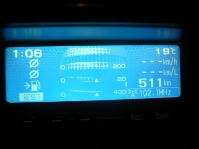

Добрый день комрады! Если есть вдруг правильная темв то ткните! У меня такая фигня, на П 3 араб я поменял штатный монохромник на такой же штатный но с функцией рахода бензина. При подключении он автоматически как написано в мануале на англиском сначало одно написал, потом другое, но в 3-й процедуре не перешол в режим выбора авто а сразу в режим как на фотке в файле! При ручном выборе все тоже самое пишет один матюк, потом второй и переходит в режим дисплея. Как ещё можно проверить какой автомобиль выбран? После всех этих движений он единственное что показывает так это липовый остаток до заправки, а расход в л/100км и скорость не показывает! подскажите что делать?

Re: Дисплейчик на PIII
БК - это совокупность прошивок мозгов и дисплеев. Одно с другим работать корректно не будет, если с разных машин
Но ведь даже в этой теме пишут, не работает данная инфа только на дизелях!HiTEX писал(а):БК - это совокупность прошивок мозгов и дисплеев. Одно с другим работать корректно не будет, если с разных машин

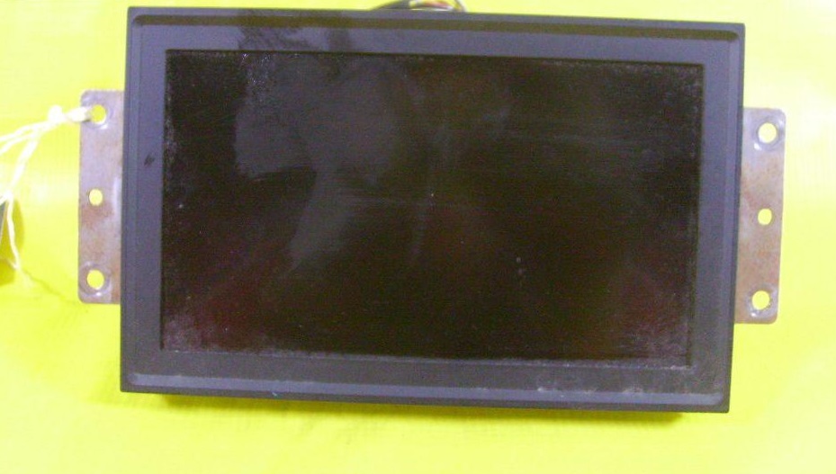

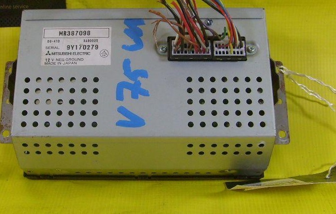

в общем ситуация та же, без нажатия пальцем время не показывают пропаял шлейфы появились часы но вот минуты не видно, куда еще можно потыкать паяльником)))?
так же для экспериментов на разборе не за дорого был куплен
бортовик c большим экраном, как придет попробую поставить и отпишусь
фото с номерком прилагаю
