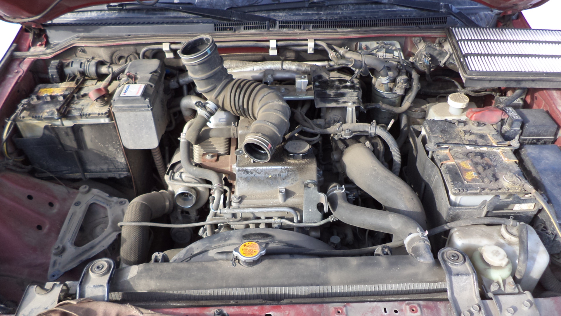

- tjulenin
- Сообщения: 22
- Зарегистрирован: 27 апр 2012, 13:36
- Мой автомобиль(и):: Mitsubishi Pajero III, 3.2 DI-D, 2006
Re: Аккумуляторы Optima
Добрый день. Есть мысль заменить два имеющихся аккумулятора одной оптимой (в т.ч. чтобы освободить под капотом место для вебасто, которая сейчас стоит под бампером и мешает ставить лебёдку). Хватит ли одной жёлтой на 75, если из доп. потребителей планируется вебасто, лебёдка (эпизодически), фен, возможно люстра? Влезет ли такая оптима на штатное место? Надо ли что-то делать с проводами (например, менять на более толстые), и что делать с проводами второй АКБ? Спасибо заранее за советы!
Mitsubishi Pajero III, 3.2 DI-D, АКПП, 2006; OME +2", Cooper STT 33"
дизель зимой с одним аккумулятором плохо
два надежнее
два надежнее
Оптиму можно и однуdr.motor писал(а):дизель зимой с одним аккумулятором плохо
А кто мешает перенести котел из центра на водительскую сторону? ( котел не больше по объему адского бочка омывателя с правой стороны.)tjulenin писал(а):Добрый день. Есть мысль заменить два имеющихся аккумулятора одной оптимой (в т.ч. чтобы освободить под капотом место для вебасто, которая сейчас стоит под бампером и мешает ставить лебёдку). Хватит ли одной жёлтой на 75, если из доп. потребителей планируется вебасто, лебёдка (эпизодически), фен, возможно люстра? Влезет ли такая оптима на штатное место? Надо ли что-то делать с проводами (например, менять на более толстые), и что делать с проводами второй АКБ? Спасибо заранее за советы!
ЗЫ и не гоже высоко котел ставить( из за возможности образования воздушных пробок .)
dr.motor, дядя Паша, МШУ
Спасибо за ответы. Мне самому, конечно, хочется сохранить оба аккумулятора. Надо покумекать ещё на тему переноса вебасты. Про вред высокого расположения котла учту. Но если всё же одну батарею поставить, временно, то что с проводами от второй делать? Где-то тут читал, что просто можно заизолировать контакты и так оставить.
Не знаю как на Трешке на 4ке все помещается,я про два аккумулятора.
Да, знаю. На 4-ке там как-то всё покомпактнее сделано, и есть место между мотором и вторым аккумом. А у трёшки там тесно. Я вот в этой: http://pajero4x4.ru/bbs/phpBB2/viewtopi ... 1&start=90 теме уже писал, там фото есть. Хотя надо будет ещё раз повнимательнее поглядеть, может кожухи подрезать можно или ещё как-то котёл втиснуть.
