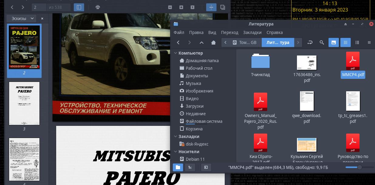

Saur писал(а): Причем тут Осёл-то ? т.е IE ? Скачиваешь мануал на комп и открываешь в просмотровщике .
IE никакой команды не даст- в нем в Настройках можно только указать приложение, в котором открывать pdf файлы
У тебя стоит на компе мануал, или ты так думаешь?

SNOOPER писал(а): на компе мануал,
А как же ? :*PARDON*:
И книги в пдф и диски с программами - все есть :*DRINK*:

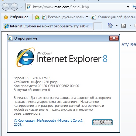

В файле Readme моего мануала указаны System Requirements for installation of Service Manual Viewer:
(1) Hardware
· Operating System : Windows 2000 , Windows XP or Windows Vista
· RAM : More than recommended value of operating system
· Display : Greater than 800 x 600 pixels resolution and 256 colors
(2) Software
· Microsoft Internet Explorer 5.5 or 6.0 or 7.0(Except M.U.T.-3 PC)
· Acrobat Reader 5.0 or later
Т.е. без Осла (IE) и Акробата никак. И операционка Windows XP, как раз раньше стояла на моих старых компах, на которых с качеством рисунков было все ОК. Не понимаю, может у Вас мануал какой-то другой?
Кстати. Пробовал открывать в Опере- не пошло.
PS. И мануал у меня не в виде iso, как у Вас, а в виде папки с отдельными файлами!!! Может здесь собака порылась?

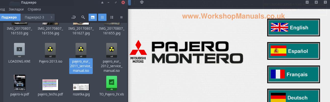

Livi писал(а): не в виде iso, как у Вас, а в виде папки с отдельными файлами
ну iso это есть архив - у вас он видимо распакован т.е просто файлы в папке

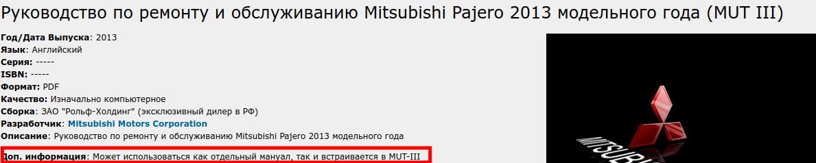

Здесь речь про мануал к системе MUT-III
Вот такому https://rutracker.org/forum/viewtopic.php?t=4367967

SNOOPER писал(а): мануал к системе MUT-III
Ну ,да - посмотрел - это тоже самое .

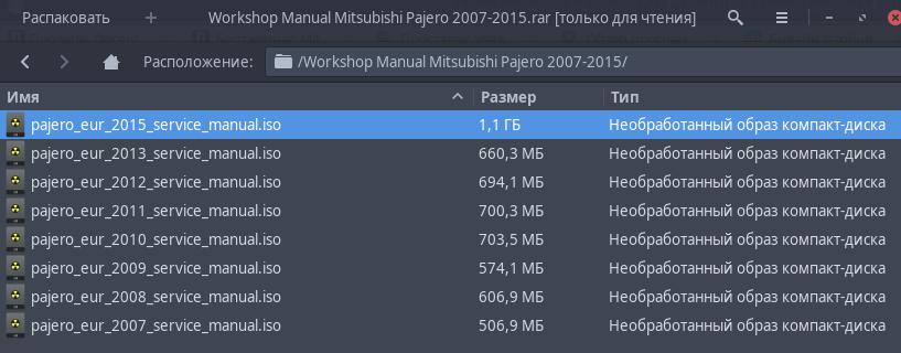

К диску 2015 г написано ,что работает в Вин 7 и с ИЕ выше 7.0

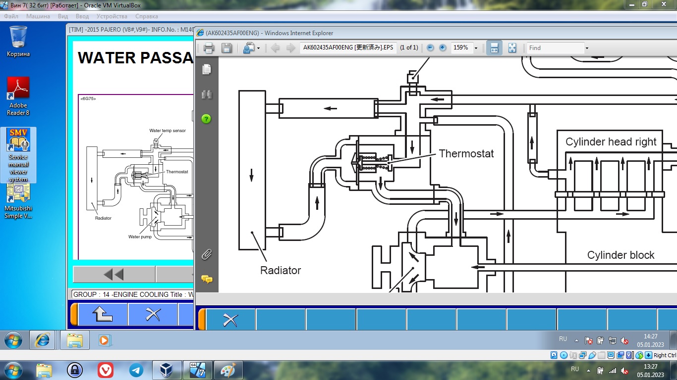

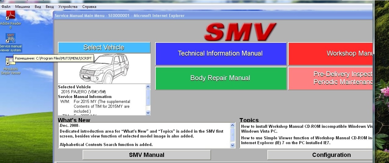

Я взял самый свежий образ ,тот что 2015 г . Так что в Вин 7 64 бит - плохо работает :*PARDON*:
Написано ,что :
-Jun.2011-
Diagnostic database is updated.
The notice of fixed malfunctions.
Windows7 (32bit Edition) is newly supported
Т.е программа для систем 32 битных ?!
Поставил виртуальную машину (Oracle VM VirtualBox - https://www.virtualbox.org/)- и туда Вин ХР SP3 (32 бит) в нее этот Мут . Там все хорошо работает . Акробат 8.0 ИЕ 6.0
SNOOPER писал(а): Запускал через SMVCD_KICK.exe ?
Сегодня поставлю уже Вин 7 32 бит туда - тоже погляжу.
Хаяо Миядзаки
Р4 3.2 дизель 2011 г
Saur
Сообщения: 7999
Двигатель:: Водкородный
Благодарил (а): 209 раз
Поблагодарили: 342 раза
Сервис-мануал на Pajero IV
Сообщение Saur »
В Вин 7 32 -бит тоже все работает :*THUMBS UP*:
Короче -так . Образ распаковывал - кидал на диск в систему . Потом запускал SMVCD_KICK.exe - там написано - запускать строго от имени администратора . Устанавливается - перезагружается . Запускаю по иконке - запускается ,но база пустая -ничего выбрать нельзя. Потом опять запускаю с SMVCD_KICK.exe - оно предлагает установить базу данных . И еще какую-то аутенификацию спрашивает :*PARDON*: Жму - ОК - все ставится . Запускаю по иконке - там слева вверху выбор модели - потом и появляется возможность смотреть схемы и прочее :*SCRATCH*:
Так что думаю надо делать с вирт машины образ со всем установленным , а потом его можно будет подключить на любом компе ,где установлен ВиртуалБокс . Для ХР надо выделять в витр машине 5 гб места - для Вин 7 - 15,но образ будет меньше - примерно 2 и 5 гб соответственно.
