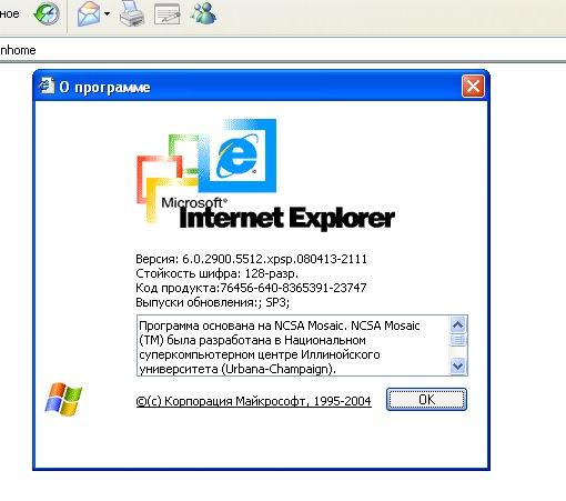

Т.е. без Осла (IE) и Акробата никак. И операционка Windows XP, как раз раньше стояла на моих старых компах, на которых с качеством рисунков было все ОК. Не понимаю, может у Вас мануал какой-то другой?
Кстати. Пробовал открывать в Опере- не пошло.
PS. И мануал у меня не в виде iso, как у Вас, а в виде папки с отдельными файлами!!! Может здесь собака порылась?

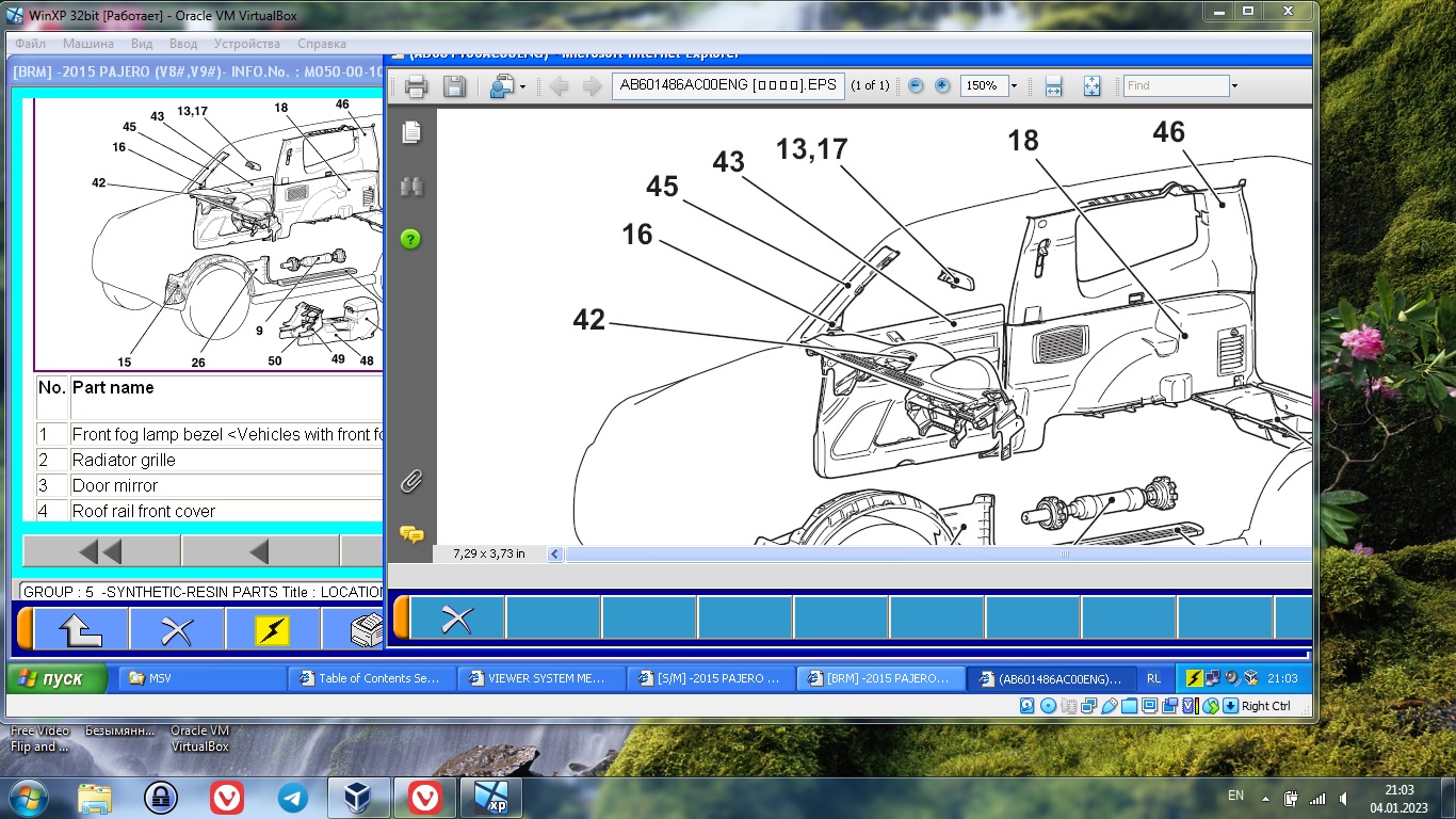

Я взял самый свежий образ ,тот что 2015 г  . Так что в Вин 7 64 бит - плохо работает
Написано ,что :
-Jun.2011-
Diagnostic database is updated.
The notice of fixed malfunctions.
Windows7 (32bit Edition) is newly supported.
Т.е программа для систем  32 битных ?!
Поставил виртуальную машину (Oracle VM VirtualBox -
https://www.virtualbox.org/)- и туда Вин ХР SP3   (32 бит) в нее этот Мут . Там все хорошо работает . Акробат 8.0  ИЕ 6.0
SNOOPER писал(а): ↑
Запускал через SMVCD_KICK.exe ?
Сегодня  поставлю уже Вин 7 32 бит туда - тоже погляжу.
				Сервис-мануал на Pajero IV
				Добавлено: 05 янв 2023, 17:06
				 Saur
				В Вин 7 32 -бит  тоже все работает
SNOOPER писал(а): ↑
Короче -так . Образ распаковывал - кидал на диск в систему . Потом запускал
SMVCD_KICK.exe - там написано - запускать строго от имени администратора . Устанавливается - перезагружается . Запускаю по иконке - запускается ,но база пустая -ничего выбрать нельзя. Потом опять запускаю с
SMVCD_KICK.exe - оно предлагает установить базу данных . И еще какую-то аутенификацию спрашивает
 Жму - ОК - все ставится . Запускаю по иконке - там слева вверху выбор модели - потом и появляется возможность смотреть схемы и прочее
Так что думаю надо делать с вирт машины образ со всем установленным  , а потом его можно будет подключить на любом компе ,где установлен ВиртуалБокс . Для ХР надо выделять в витр машине 5 гб места - для Вин 7 - 15,но образ будет меньше - примерно  2 и 5 гб соответственно.
