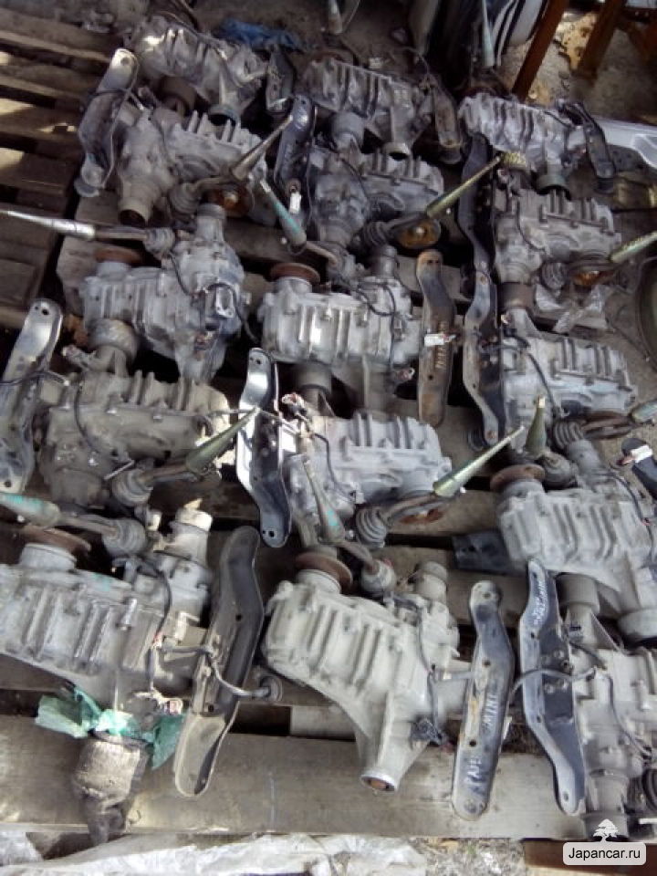

Найди хоть у одной из двух версий раздаток,устанавливаемых на миники, муфту
Full time подразумевает постоянный полный привод без возможности управления им.
Все раздатки в каталогах имеют рычаг,а комплектующие идентичны.
И даже те саунд бит эдишен вр и хр и остальные,указанных годов,что указаны в каталоге джапан трек ,как фул тайм - не исключение.

Да хрен знает чего в каталоге там, и что они там вообще назвали фул-таймом...Gameszzz писал(а):Что за гугловерсия ?
По идее там все должно быть как на Honda HR-V или Toyota Vitz / Terios и прочие городские тачки...
На Vitz у меня есть раздатка, но рычага никакого нету

Это каталог продаванов и этим все сказано. Предполагаю, данные они берут с яповских аукционов, где указан привод, там и у них японские иероглифы. А мог быть не указан, или еще откуда данные надыбали, где привод не был указан, вот сами и дописали на англицком, в меру своего понимания.Aurum писал(а):В каталоге на ЖапанТрэк значатся модификации миников h58A с Full Time 4WD (выпуска 2003-2004 гг). Что там за система полного привода, кто-нить знает?
У них получается ACTIVE FIELD EDITION, TA-H58A 2004 года и ACTIVE FIELD EDITION, TA-H58A 2005 года имеют разную конструкцию? а все маркировки одинаковые. Если судить по тому, что у япошек недопривод имеет даже другой номер кузова, а непросто другую модификацию, то веры мало их каталогу.
