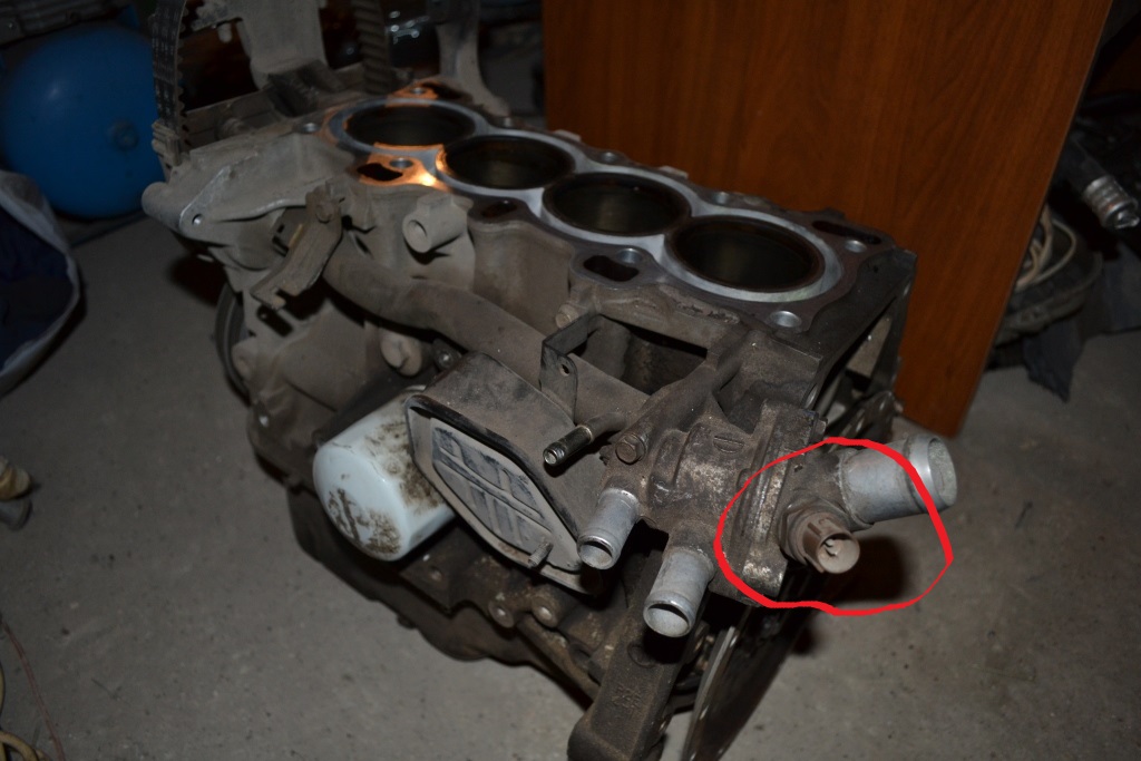

Доброго времени суток форумчане. Вопрос к aassaa, датчик хондовский вовремя включается? На самой-то хонде он стоит на термостате. И где подобрал штекер для оного.

я давно на эту тему заморочился, вискомуфта непредсказуемая вещь. А электро еще и экономия топлива и хорошее охлаждение в пробках с включенным кондеем. Сам автоэлектрик и знаю что у электро эффективность гораздо выше.Давно уже приготовлен вентиль от вульво s60, диффузор почти подходит по размерам, только крепежку сделать ну и проводку а датчик тот что на фото, с предыдущей машинки.
И дело не в жадности или бедности, виско у меня абсолютно рабочая и диффузор тоже целый, просто нелюблю непонятную жидкую херотень, тем более с нашими температурными перепадами. Летом до +45, зимой до -35
