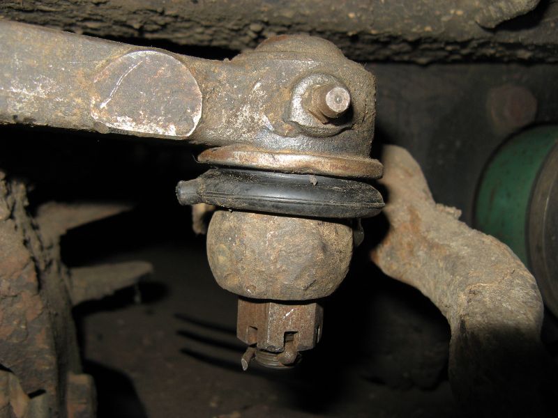

При замене рулевых наконечников не стал менять рулевую сошку(на фото).Тему прокурил и теперь в раздумьях-менять или не менять???
Отзовитесь,кто ставил запчасти этой фирмы.

vvsaraev1959 писал(а):При замене рулевых наконечников не стал менять рулевую сошку(на фото).Тему прокурил и теперь в раздумьях-менять или не менять???
вся рулевка этой фирмы,но пробег небольшой пока нареканий нет.
запчасти этой фирмы - говно, у меня их шаровые за год умирают (правда на другой машине).
