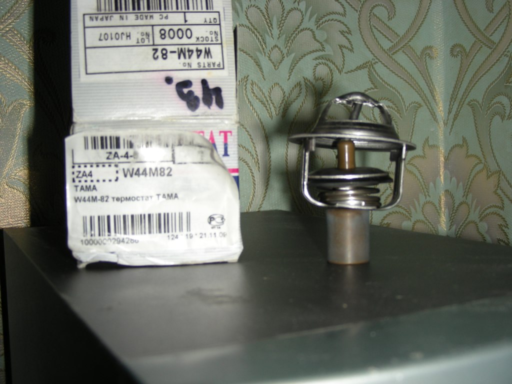

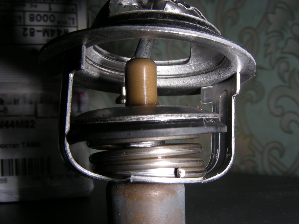

Вот Вам пожалуйста ТАМА 82гр.!
Проработал 3,5 года! Умер в два этапа сначала видимо заклинил в приоткрытом состоянии (машина прогревалась только на четверть шкалы) пока собирался поменять машина перестала грется совсем ::-(: , в тот же день трупик был извлечен. Снова поставил ТАМА но на 88гр. Посмотрим сколько протянет.
