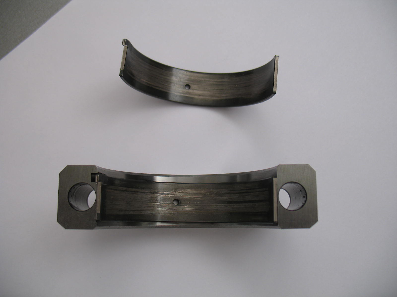

Pajero IV 3.8 производство лето 2008-го (май по-моему)
На 9500 км пробега при обгоне (резком наборе оборотов) появился металлический стук двигателя ... ночью на трассе, пришлось 400 км еще доехать очень аккуратно и в сервис. Масло в норме, обкатан "по-пенсионерски" (С).
Вердикт: протерлись(?!) шатунные вкладыши 2-го цилиндра - под гарантийную замену, блок или весь двигатель менять не стали. Сами шатуны в норме.
Ждал запчастей 1 месяц, весь отпуск просран ... куча эмоций и проклятий ... улетел домой за 3500 км на самолете, авто везли ко мне потом автовозом дилеры, бесплатно. Без машины был 2 месяца в общей сложности (ремонт+доставка авто домой).
Сейчас уже более 40000 км пробега - с двигателем больше проблем не возникало.
UPDATE: на 65000 км пробега двигатель умер окончательно, прямо на ходу резко пропала тяга, незабываемый звук перемешиваемых болтов в стакане масла. Замена в течении ~40 дней у дилера по гарантии (шел последний месяц гарантийного срока) всего двигателя (так же на безномерной).
Сейчас 110 тысяч км пробега, больше таких проблем не было.
Шатунные вкладыши 2-го цилиндра
Последний раз редактировалось Cast 25 дек 2013, 17:11, всего редактировалось 1 раз.

Эта проблема была у двигателей произведенных с 21 февраля по 20-ые
числа апреля 2008г. Причина на сборочном конвейере робот выбрал подшипник из запаса неправильного внутр. диаметра. - ошибка программного обеспечения. В последствии ошибка была устранена
